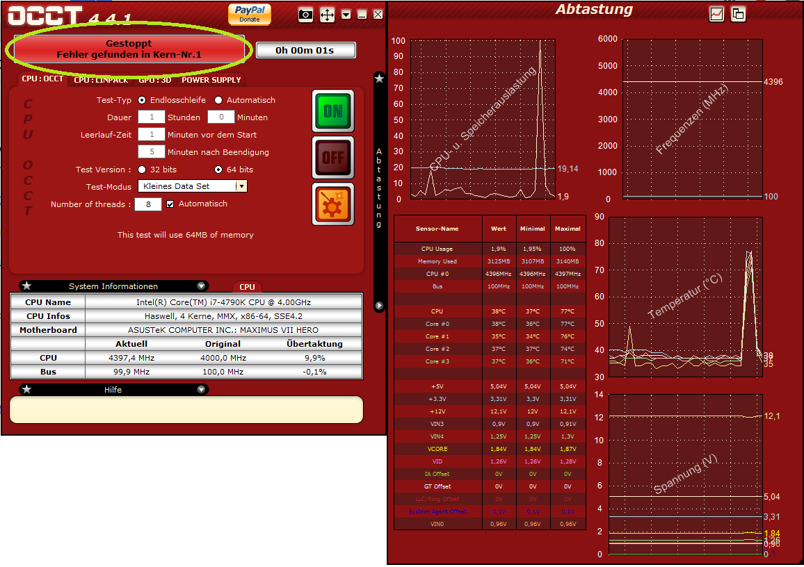

Hi,
ich habe heute exakt dasselbe Problem, deswegen schreibe ich jetzt mal in diesem Thread:
Ich erhalte nach anfänglichen seltenen Bluescreen nun andauernd Bluescreens mit denselben Fehlermeldungen wie oben genannt (System_Service_Exception, PFN_List_Corrupt, Drive_IRQ_not_less.. STOP: 0000007F). Nun habe ich das Bios von meinem Motherboard komplett geresettet, sodass alle Einstellungen wie ab Werk sind.
Jedoch stürzt der PC immer noch nach unter 60 Sekunden im Stresstest mit OCCT ab. manchmal stoppt sogar OCCT von alleine und sagt das in einem Kern ein Fehler gefunden wurde. Die Temperaturen bleiben immer unter 70°.
Meine Systemdaten:
ASUS MAximus Hero VII
Intel i7 4790k
Corsair H100i
ASUS GTX 770
16 GB Corsair Vengeance RAM
Corsair CX 750W Netzteil
Ein zu hoher Ernergieverbrauch scheidet also meiner Meinung nach bei mir aus. Zudem scheint das Problem eindeutig bei der CPU zu liegen, da nur bei diesen Stresstests der Computer abstürzt!
Der Computer lief zuvor bereits 1 Monat lang stabil auf 4,7 GHz OC.
Fällt euch noch etwas dazu ein? Gibt es irgentwelche Diagnose Tools oder Anwendungen um den Fehler weiter einzugrenzen?
gruß HQ
edit:
Hier noch ein Screen von OCCT: Unbenannt.png
Die Nummer des fehlerhaften Kerns wechselt zufällig!

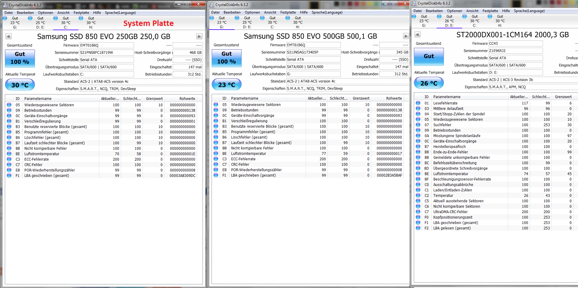

HQ4L, hast Du das RAM wie oben beschrieben getestet? Dann poste bitte mal den/die Screenshot(s) von CrystalDiskInfo (die Portable Standard Edition reicht und ist frei von Werbung) für das Systemlaufwerk bzw. alle Laufwerke die Systemdateien enthalten, ziehe aber bitte die Fenster soweit auf, dass alle Attribute und auch die Rohwerte vollständig sichtbar sind.
Hier die Screens von meinen drei Festplatten bei CrystalDiskInfo:
