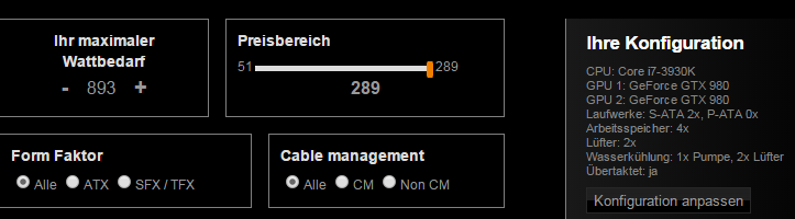

Also ich meiste das hier mal rein:
Eindeutig ein zu kleines NT.

Woher nimmst du die 550W? Du hast die CPU und die GPU übertaktet.
​Glaub es uns, es ist das NT. Ansonsten gucke mal ob auf das Bild.
Das mit der GTX 680 haben wir verstanden. Jedoch und das ist fakt, zieht das System mehr als 600W in deiner jetzigen Konstellation.
