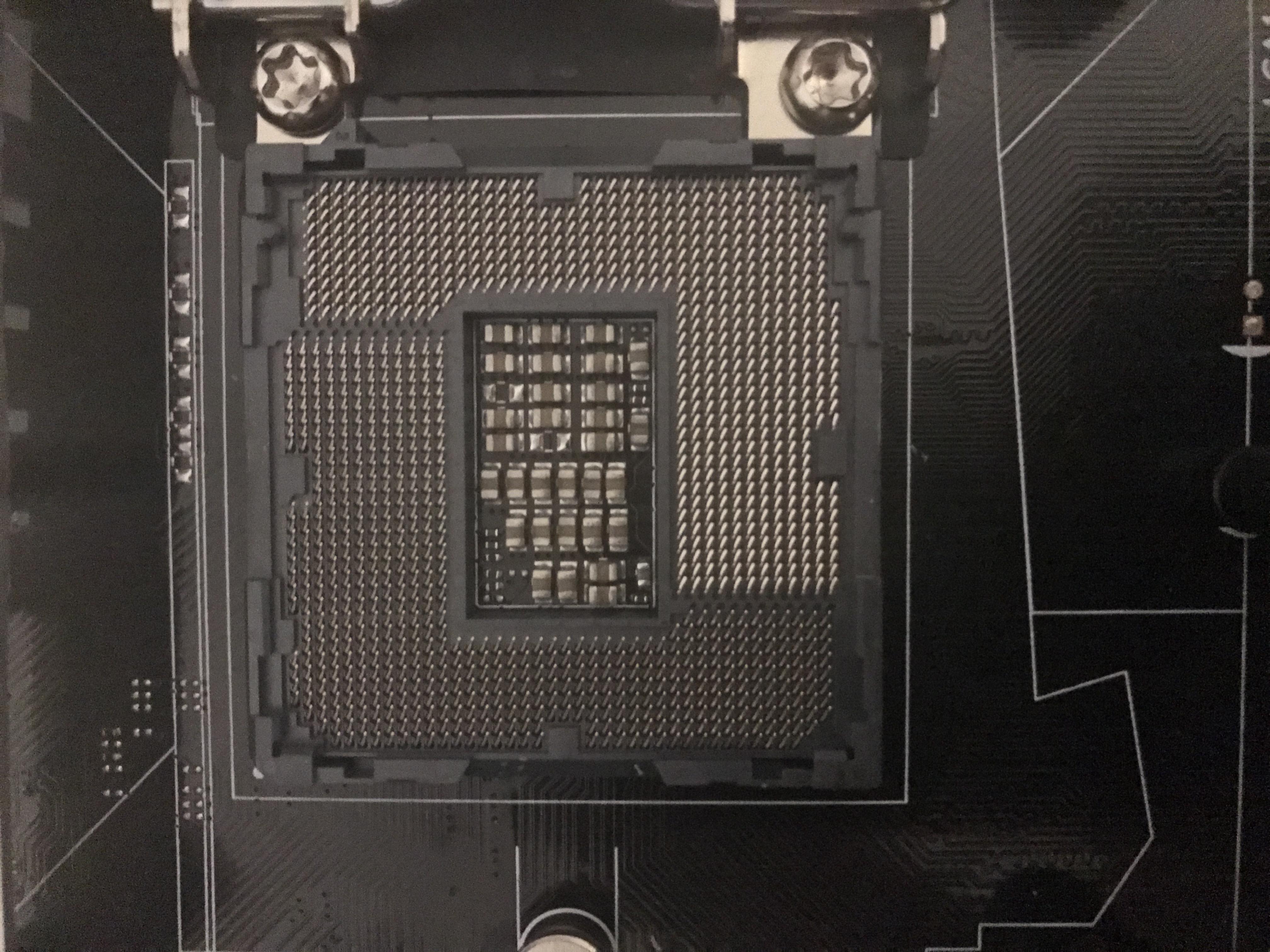

Ich habe wie im Beitrag beschrieben nur den CPU, CPU Kühler und das MoBo (Speaker ist auch dran!) angeschlossen und als ich ihn einschalte kommt kein ton und er läuft immer nur kurz an geht aus macht kurz pause und wiederholt das die ganze zeit (intervalle von 1-2 sec an 1-2 sec pause)! Ich hab bezüglich dieses problems auch im Forum und auf google gesucht und die lösungsvorschläge der anderen Beiträge versucht. (Anpressdruck des CPU Lüfters verringert, Pins des CPU steckplatzes überprüft, davon habe ich auch ein Foto gemacht das ich anhänge falls ich da irgendwas übersehen habe).

CPU Sockel Pins überprüft (siehe Foto)

So und hier noch das Bild hatte ich gerade nur vergessen Anzuhängen! Foto 12.02.17, 15 53 42.jpg
