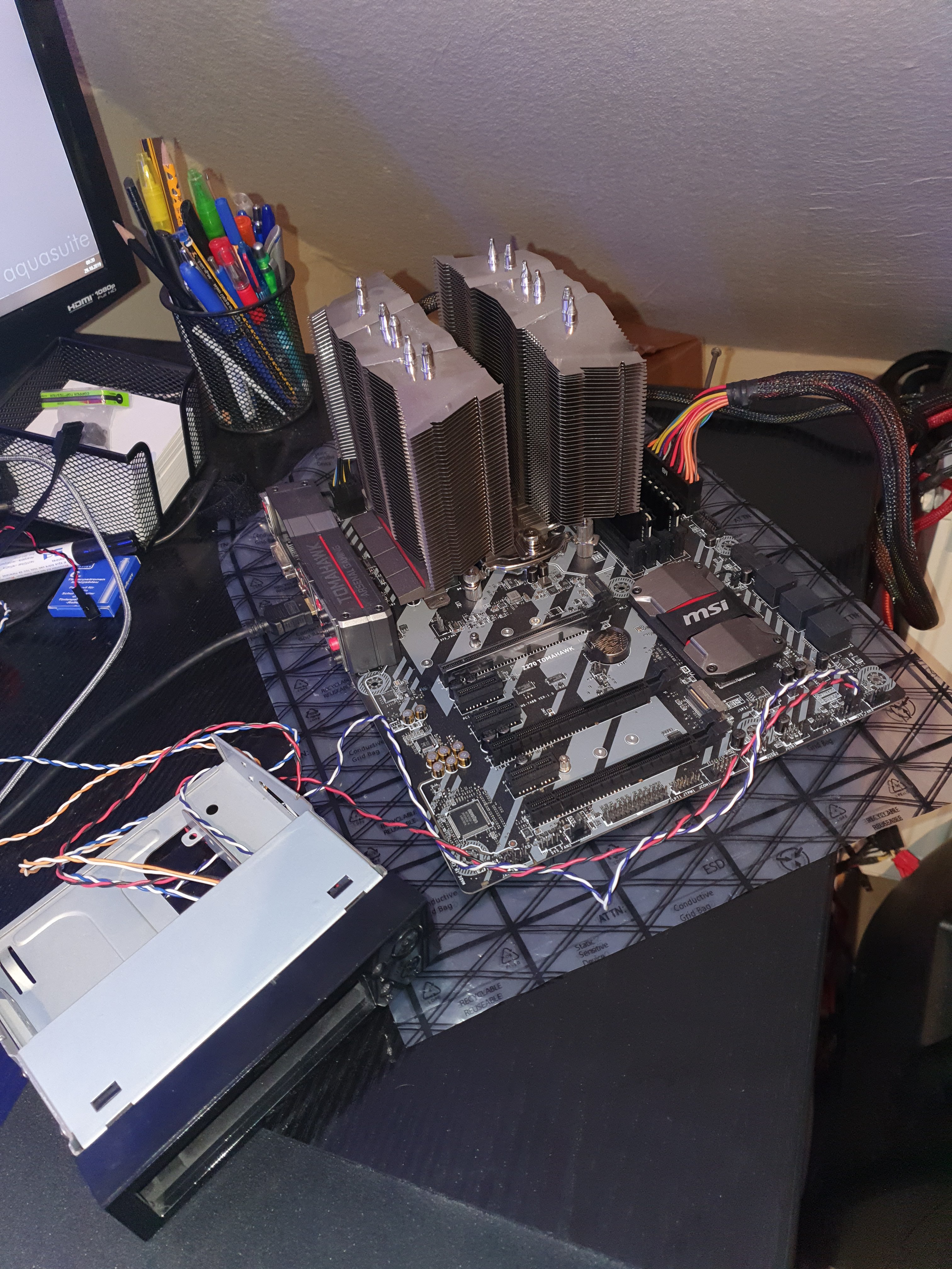

Habe das Board ausgebaut und liegt auf dem Tisch aber immer noch selber fehler und die Debug LED´s blinken
mach mal ein Foto wo mann die verkabelung sieht. mit was startest du das bord Wenns auf dem Tisch liegt?

Hab es auf der Antistatischen Folie des MB liegen.
Starte das MB mit einem Start/Reset Button von einem Alten Gehäuse
ist da beim Spannungswandlerkühler eine schraube ab,denn dann könnte ein spannungswandler beschädigt sein.
hast du keine lüfter am Alpenföhn Brocken ?( das kann dann ziemlich warm werden in der cpu )
Die elkos wo ich sehen kann sind soweit in ordnung. keiner angelaufen oder geplatzt
jetzt würde ich auf die cpu los gehen und schauen ob da verbogene pins sind.kannst ja auch ein paar Fotos machen vom Sockel und von der cpu
und wie alt ist das Netzteil?
Antistatische Folien sind leitend.
Da sollte man nicht das Board drauf legen.
Wenn, dann einfach auf den Tisch legen.
Ich hoffe es ist nicht zu spät.
