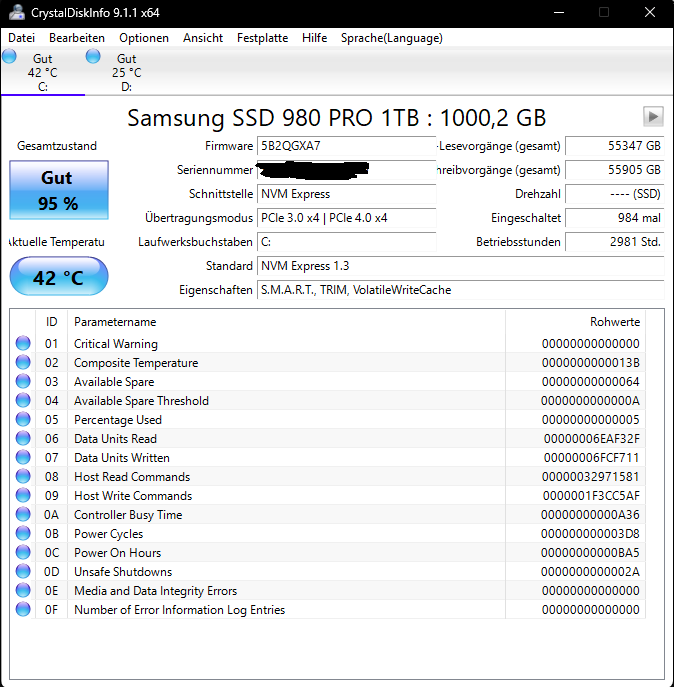

Fusionator schrieb:
@Lavapapi
Lade dir bitte mal https://www.computerbase.de/downloads/systemtools/festplatten/crystaldiskinfo/
und zeige mal bitte einen vollständigen Screenshot der fraglichen SSD.
Bitte immer, immer, immer ein Backup aller wichtigen Daten haben. Speziell auch bevor man die Firmware updatet.
Reaktionen: nutrix und Dr. McCoy
@Lavapapi
Keinerlei Fehler zu sehen. Zumindest keine Media and Data integrity errors. Somit gibt es normalerweise keinen Grund warum die SSD plötzlich nicht mehr booten sollte. Komisch. Da hat doch nicht etwa das Firmwareupdate Fehlereinträge bereinigt :confused_alt: Samsung hat da in letzter Zeit irgendwie einen Lauf, Bockmist zu bauen :stock: .
Aber jetzt funktioniert ja alles wieder, oder?

Lavapapi schrieb:
Habe mir das Programm runtergeladen und musste tatsächlich die Firmware updaten... Das heißt jetzt warten und schauen was passiert, richtig?
Ja und mal einen Test mit der Software machen, ob die noch ok ist.
