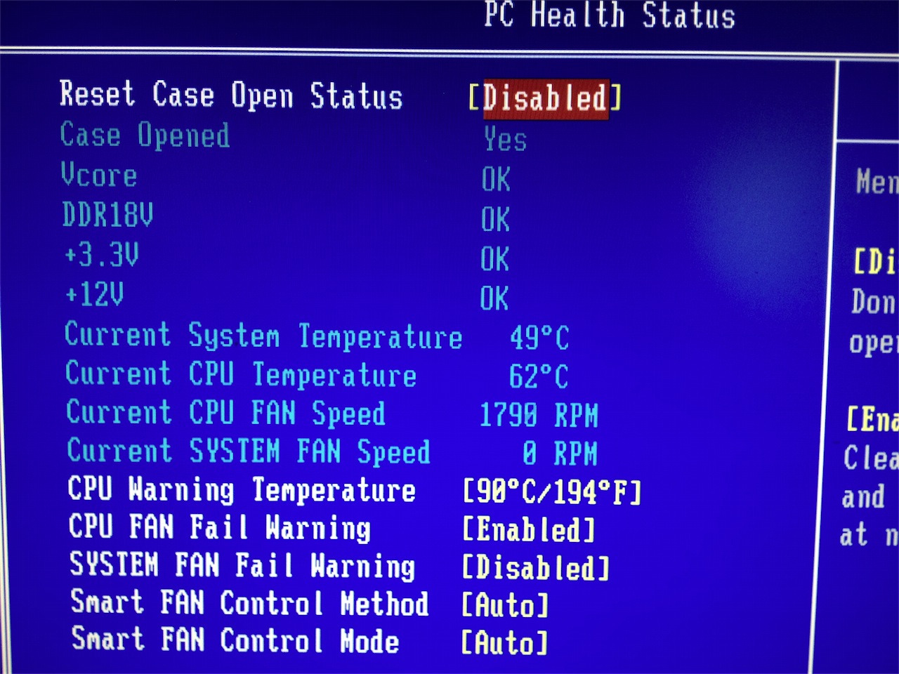

Viel einstellen kann ich im Bios diesbezüglich nicht, hier mal ein Foto.

Mach mir mal am besten ein Bild von deinem PC offen , iwas stimmt da nicht wenn der schon 62 Grad im Bios hat..
Entweder:
Auslesefehler (Sensor defekt) (unwarscheinlich)
Oder Kühler / Lüftungsprobleme wohl eher.

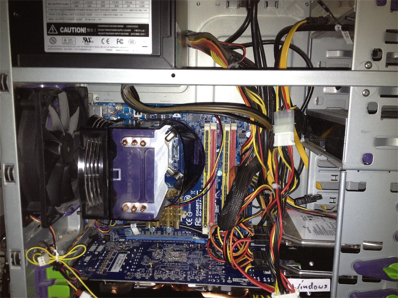

Hier das Foto. Kühler hat in alle Richtungen viel Platz. :)

Kenne jetzt deinen kühler nicht aber sieht so aus als ob er die Luft von links nach rechts drückt was keinen Sinn ergeben würde weil der Gehäuse Lüfter die Luft aus dem Gehäuse bläst.
So würden beide lüfter versuchen um Luft zu Kämpfen, bzw diese anzusaugen.
Ist das so? Wenn ja den Kühler einmal drehen sodass die Luft von rechts nach links durch den kühler geblasen wird! Richtung gehäuse lüfter.
Was ist das für ein oller CPU kühler hässlich wie die Nacht(nicht so ernst nehmen;))
MFG
Jup da haben wir das problem du musst den CPU Kühler drehen das heißt das der Lüfter auf der Rechten Seite ist und nach Links blässt.
Der Gehäuselüfter versucht im jetztigen zustand nämlich die Luft wegzusaugen.
Deine Temps müssten um 10-20Grad fallen.

Ich habe einen Lüfter vorne der die Luft ins Gehäuse reinbläst und den hinten der sie rausbläst.
Der CPU Lüfter pustet ansich gegen den Gehäuselüfter, das stimmt. Als Alternative bleibt gegen die Grafikkarte, ins Netzteil, oder gegen die Luftrichtung. Ich glaube zumindest das der CPU-Lüfter die Luft wegbläst und nicht ansaugt, würde ich auch anhand des Bildes bei geizhals vermuten? Oder ist es andersherum?
Ja der Airflow ist vollkommener Quatsch so...also CPU Kühler umdrehen, das sollte dir auf jedenfall ein paar Grad bringen. Und bist du dir wirklich sicher, dass der TX richtig fest ist ? Ich kenne die Teile, bzw auch dessen Nachfolger (Hyper TX2 und Hyper TX3), sobald ein Nippel wirklich nur minimal falsch steckt sitzt die Oberfläche des Kühlers nicht plan und das wars... Ich geh aber mittlerweile bei dir eher von nem Auslesefehler aus, die 90 Grad unter Prime würdest du an nem Hyper TX merken durch anfassen...das würde ich nochmal probieren, wenn er wirklich heiß ist, ist evtl. wirklich der Lüfter kaputt ....keine Möglichkeit dir mal n anderen Kühler zu besorgen ?
Jetzt hab ich deinen Satz verstanden , nein du denkst falsch , der Gehäuselüfter saugt , und der CPU Kühler lüfter saugt ebenfalls aber in die falsche richtung du must ihn um 180Grad drehen , damit er PUSTET wie du es geschrieben hast.
Du hast einen Denkfehler.
Was heißt gegen die Luftrichtung?

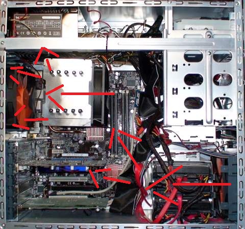

Normalerweise müsste es so aussehen wie im Anhang (Anderer Cpu Kühler , Bild aus google, die Pfeile hab ich dir eingetragen, so blasen die normalerweise)
Vorne Kalte luftrein -> Grafikkarte saugt sich davon was an , CPU Kühler saugt sich etwas von an.
Cpu Kühler blässt die Kalte Luft zum Gehäuselüfter hinten , dieser saugt die erwärmteluft ab.
Das Netzteil saugt auch die erwärmte Luft ab , es empfiehlt sich aber nicht den CPU Kühler auf das Netzteil zu richten , da es sonst Wärmerwird, kürzere Lebensdauer, Lauter etc.
