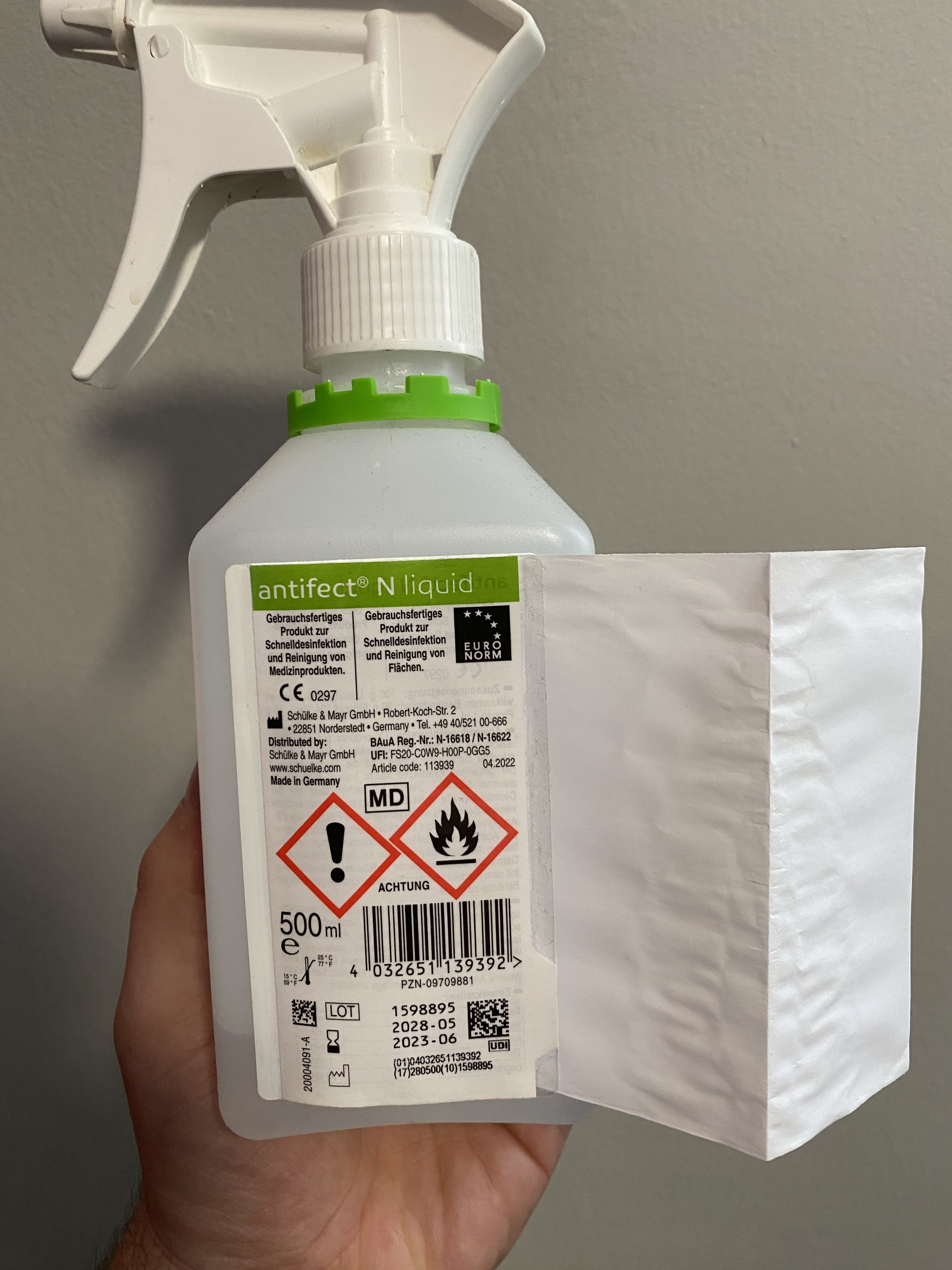

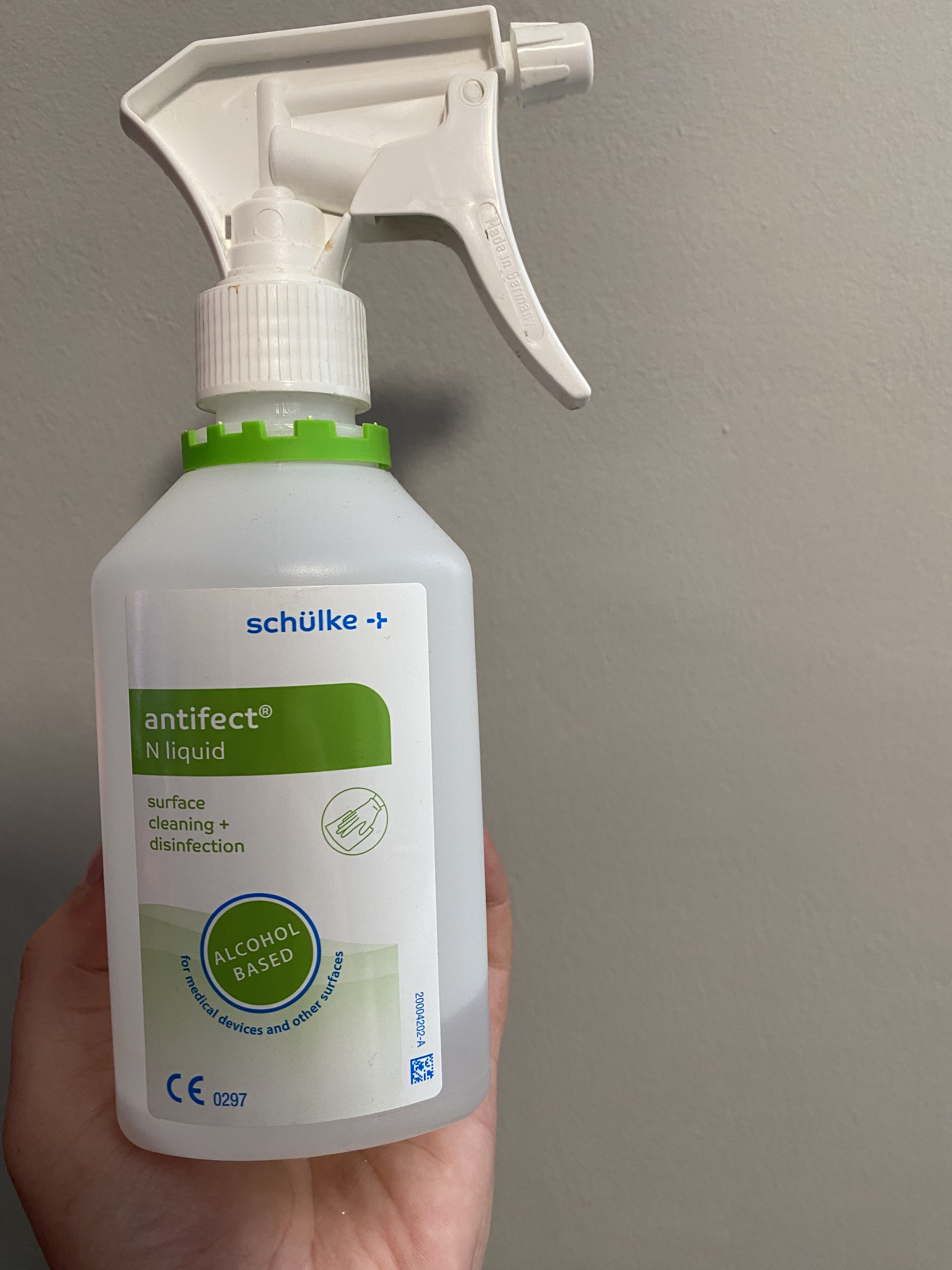

Kann man machen.
Natürlich nur wenig auf ein Tuch und nicht die CPU damit einsprühren, aber ja sollte klappen.
zum entfernen reicht küchenpapier aus...
wenn mans ganz ganz sauber haben will etwas isopropanol.
dein desinfektionsmittel ist aber auch zum großteil alkohol, also warum nicht.

kommt immer darauf an, wie "pingelig" man ist...
sicherlich ist Isopropanol das Mittel der Wahl, wenn man es "richtig" machen möchte.
manche Leute nehmen auch einfach Spiritus (was ja quasi das gleiche ist, nur vergällt), andere sagen, dass genau das Rückstände hinterlässt (sieht man ja auch manchmal an den Schlieren).
Und genau deshalb würde ich solch ein Desinfektionsmittel NICHT nehmen. Klar ist da überwiegend Alkohol aber wer weiß, ob du damit nicht mehr "Dreck" auf den Heatspreader schmierst, als du mit dem Alk statt "nur trockenem Tuch" weg nimmst?!?
ich habe mir mal vor Jahren einen Liter Isopropanol besorgt und zehre immer noch davon
aber ich gebe zu, dass ich nicht jedes bisschen damit sauber mache, nur wenn es da wirklich noch Rückstände zu sehen sind. Wenn die WLP nicht zu lange drauf war, dann habe ich die wie gesagt auch meist nur mit einem Tuch komplett abwischen können.

Ich nehme seit Jahrzehnten einfach nur Küchenrolle oder auch mal im Notfal ein sauberes Taschentuch. Speziellen Reiniger oder Isopropanol benötigt man imho nur in Notfällen. Zumindest bei meinen zahlreichen CPU-Wechseln war das nie notwendig.
Das ist mir Wasser verdünnt. Wird nicht gut funktionieren.

trocken mit dem Taschentuch und gut ist. oder was hast du da drauf?

Würde ich nicht nehmen, da es eben Rückstände hinterlässt. Tuch reicht und Isopropanol oder Aceton. Da in dem Mittel Wasser drin ist, würde ich es eben nicht nehmen.

Ich tausche meine CPU aus und wollte anschließend neue WLP auftragen.Mickey Mouse schrieb:kommt immer darauf an, wie "pingelig" man ist...

Bedeutet es reicht die alte WLP vom Kühler mit einem Küchentuch abzuwischen? Vorausgesetzt es gelingt, da diese schon seit Jahren drauf ist.
Die alte CPU wollte ich einfach nur sauber machen um sie zu verstauen

Dann ja, kannst du dein Mittel nehmen ...Dovah45 schrieb:Die alte CPU wollte ich einfach nur sauber machen um sie zu verstauen![]()
Denk dran: Das, was gut für die Medizin ist, ist auch hier gut.
