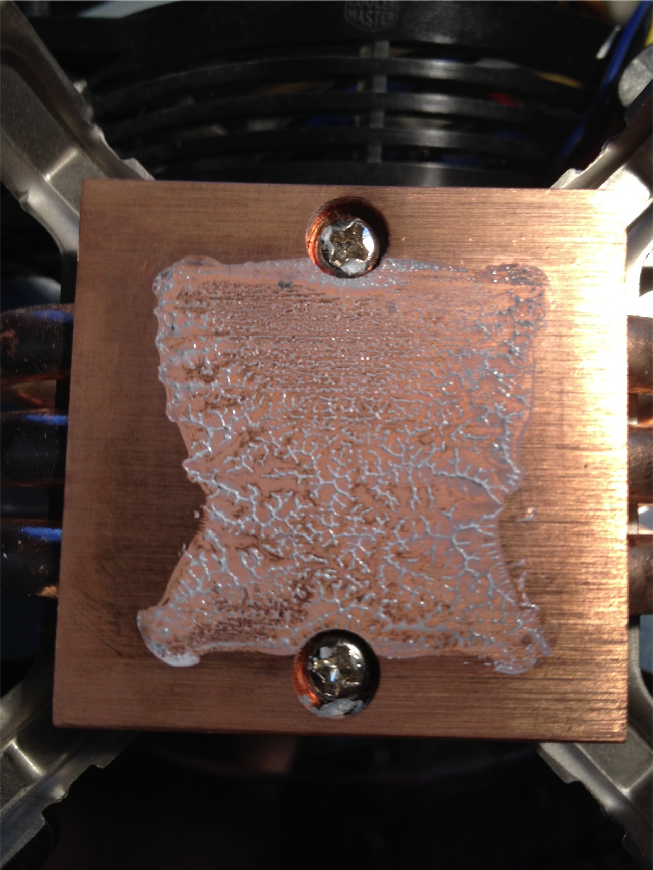

Habe ihn jetzt mal umgedreht, ansich sollte mein Kühlkonzept auch wie auf dem Bild funktionieren. 100%ig sicher bin ich mir bei dem Lüfter nie ob der richtig sitzt, aber so oft wie ich den in den letzten Tagen ein- und ausgebaut habe sollte das eigentlich schon passen. Hatte auch jedesmal neue WLP verwendet und die war immer relativ gleichmäßig verteilt, habe mal ein Bild hochgeladen.
Im Idle habe ich jetzt 46°C, vorher hatte ich mit offenem Gehäuse 52°C, also immerhin schon 6°C gewonnen. Prime habe ich gerade gestartet, bisher 66°C. Mit geschlossenem Gehäuse und bei der 2. Testreihe (wird da immer am heißesten) werden es vermutlich ca. 70°C werden denke ich.
Auf jedenfall schon einiges besser, aber 70°C sind immer noch ziemlich viel oder? Laut Vorbesitzer soll die CPU 70°C bei 3,2GHz mit erhöhter Spannung und dem gleichen Lüfter erreicht haben.

Joa :) Das Wärmeleitpasten Bild schaut nicht perfekt aus , trag mal ruhig ein bsichen mehr auf.
Wäre jetzt die einzigste Idee wo ich hätte.
70 Grad sind noch im Rahmen, auf Dauer nicht gesund aber diese Last erreichst du im normalen Betrieb eh nie, Glückwunsch Problem gelöst ;)
Geschliffen habe ich die CPU ja schon etwas, in der Mitte schaut schon das Kupfer durch, deshalb möchte ich eigentlich nicht weiter schleifen. Ich fand eigentlich das ich schon recht viel WLP aufgetragen hatten, CPU war gut bedeckt. Kann es später aber mal mit noch mehr probieren.
Besserer Kühler lohnt erstmal nicht, nutze den PC eh nicht sehr oft, deshalb auch nur einen Q6600 anstatt was neueres. ;)
