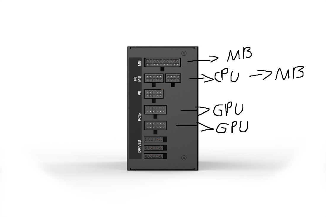

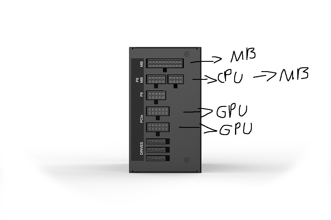

Wenn ein Netzteil nur mit Full Power Off eingeschaltet werden kann ist eine Schutzschaltung gekommen.
Da bleibt nur nach der Ursache zu schauen, im Falle eines Be Quiet müsste man als erstes die Lastverteilung auf den 12V Rails überprüfen.
TE, wie sind die Rails des NT's an CPU und GPU verteilt? Und kein Y-Kabel für die GPU benutzt?
Wie gesagt wenn der Fehler reproduzierbar ist und du Geräusche aus Richtung des NT hörst. Dann liegt zu 99% am Netzteil.
Das Netzteil ist mit 650 Watt Nennleistung für die Komponenten eher überdimensioniert, als zu schwach.
Sitzen die Stromstecker (auch am Netzteil, wenn modular) alle richtig fest? Hast du auch die richtigen (beiligenden) Kabel verwendet, oder welche vom Vorgänger-Netzteil?
Navana97 schrieb:
Ich habe 2 separate Kabel an der GPU.
Wirklich auch zwei Kabel, und nicht nur zwei Stecker von einem (gemeinsamen) Kabel?
Obwohl, wenn's auch im Desktop-Betrieb passiert, wird's daran nicht liegen. Da ist die GPU noch im "Leerlauf".
