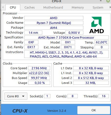

aktuell schwankt es zwischen 49 und 63°c im Idle

Dualboot vorhanden, wechsle gleich mal dort rüber und poste dann über HWInfo die RPM.

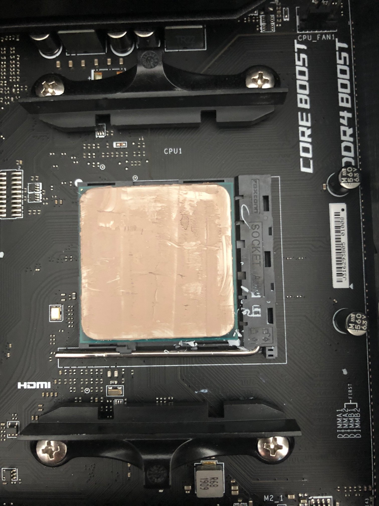

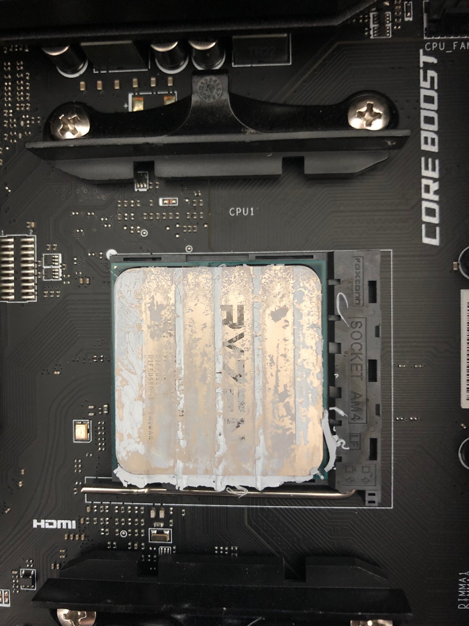

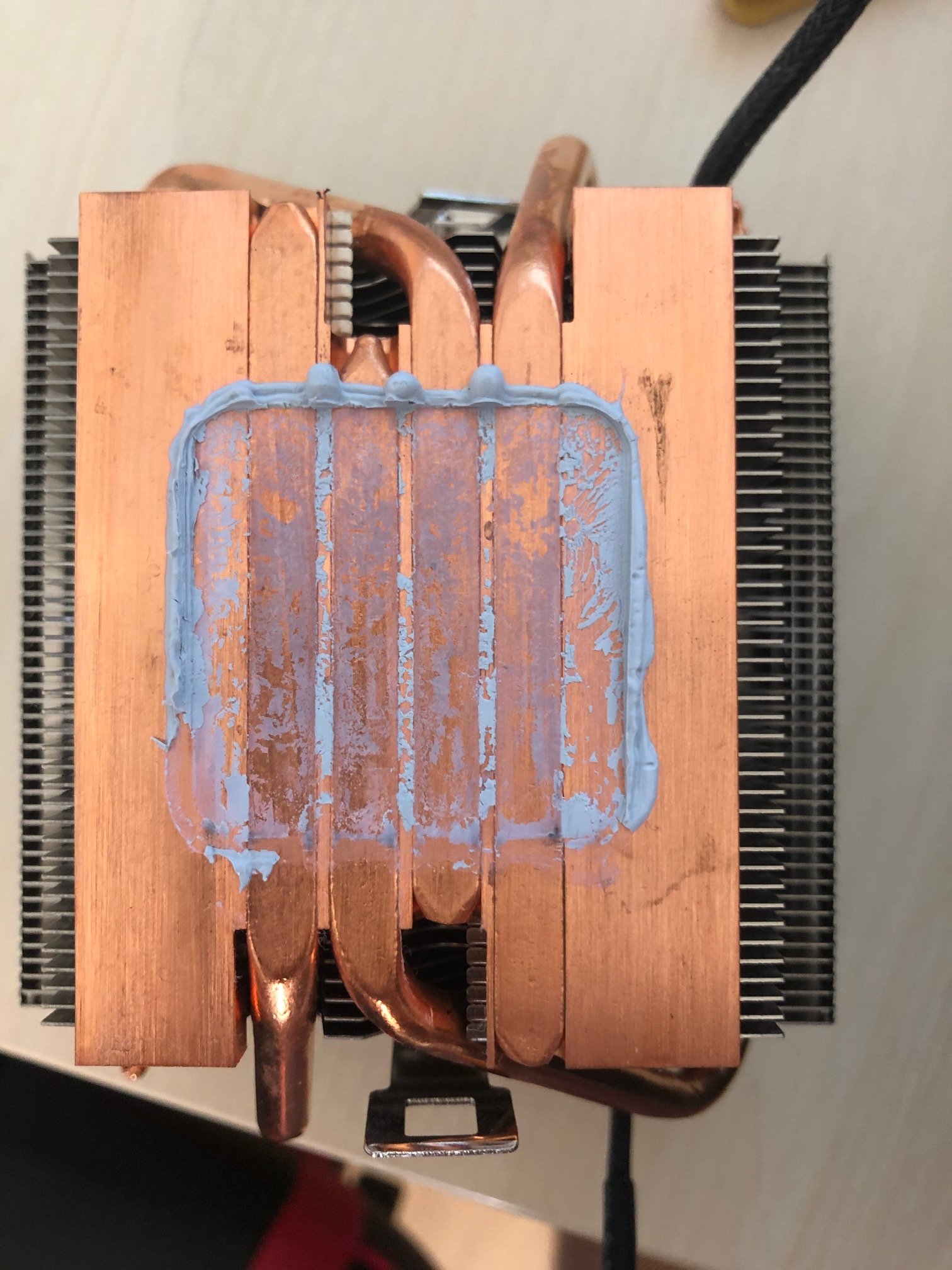

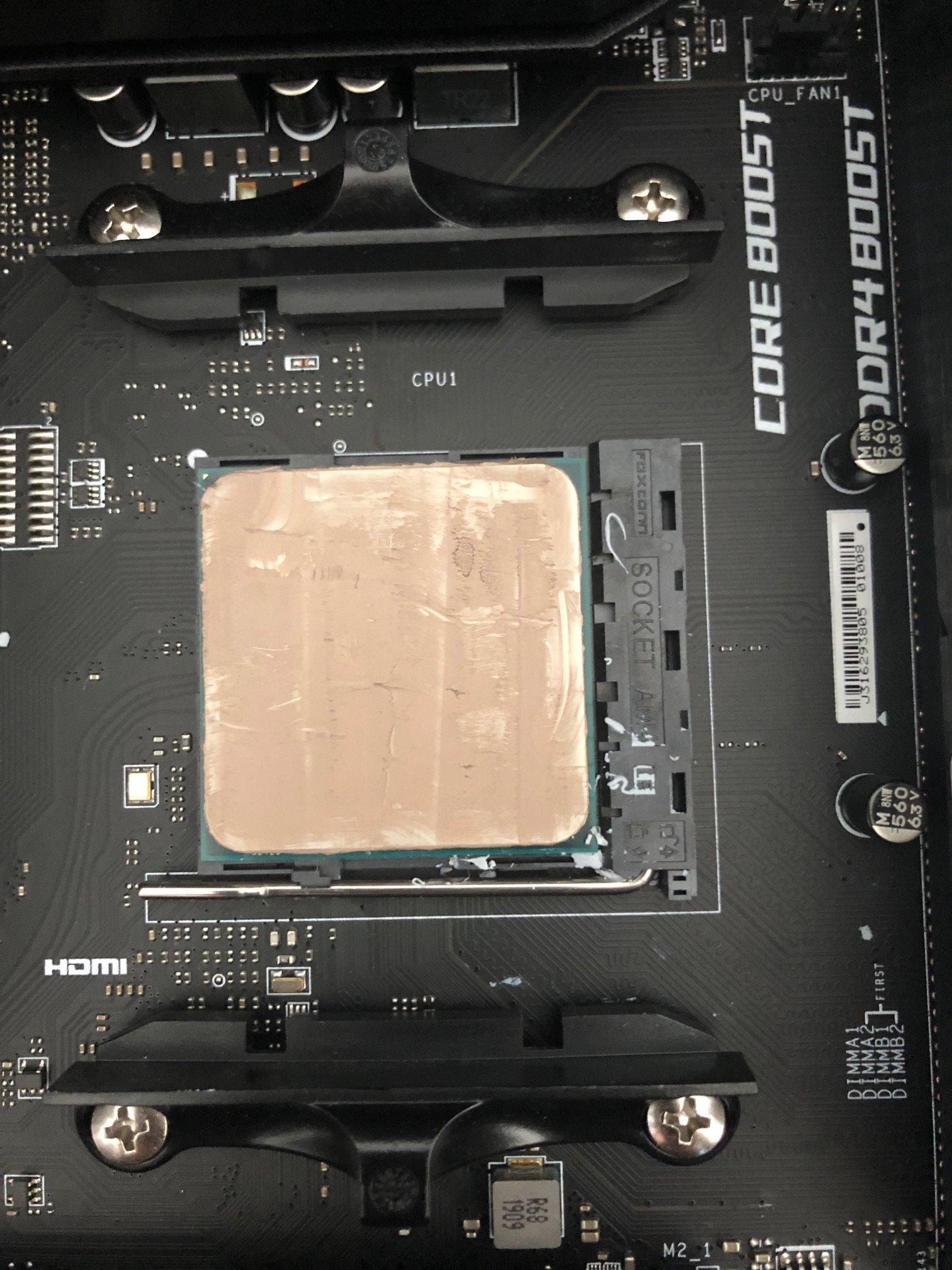

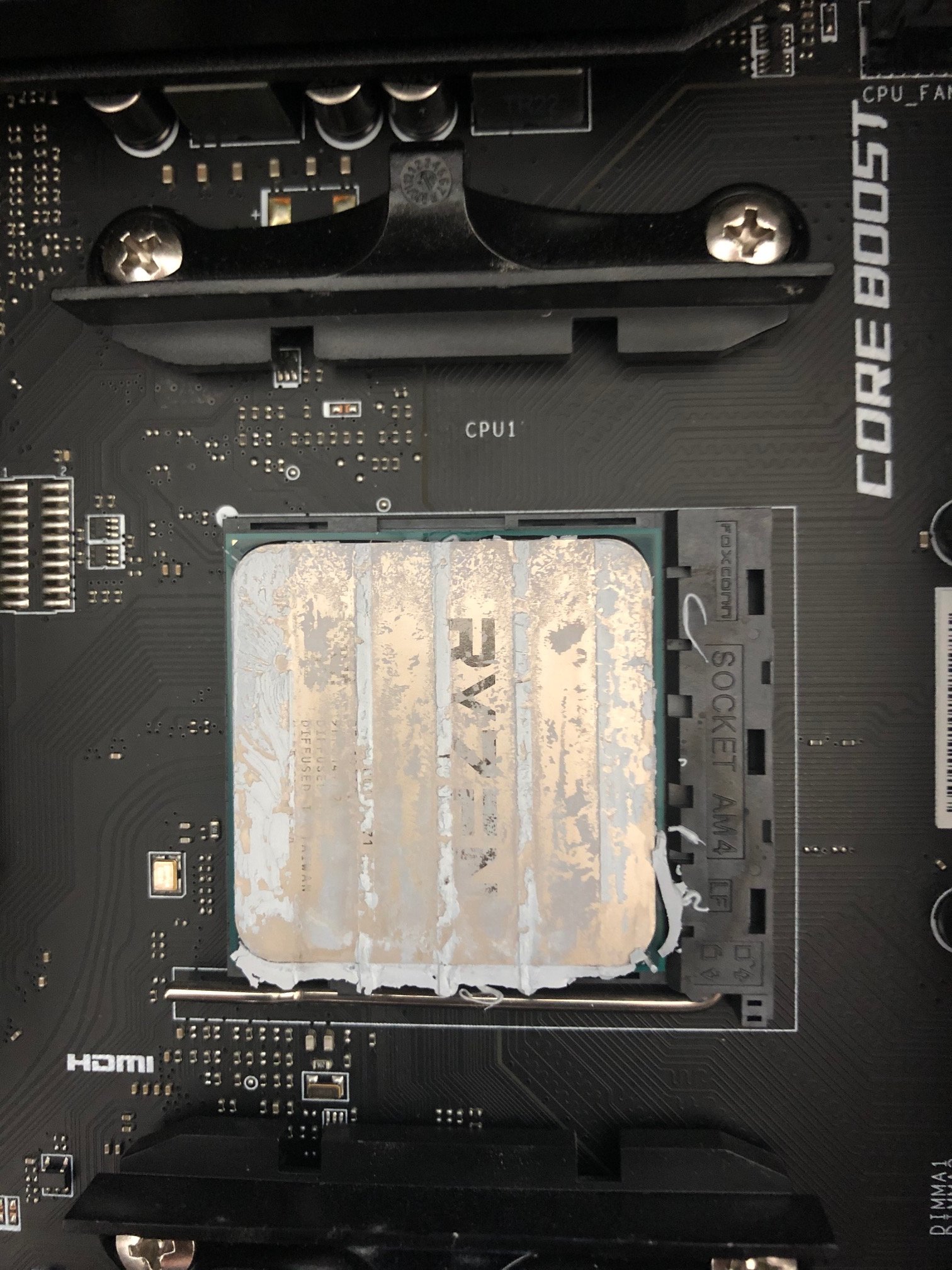

Ich habe den Kühler runter genommen und neue Paste drauf gemacht, anbei Bilder vorher/naher, ich denke mal es lag daran oder? Die Paste war ja bereits damals beim installieren auf dem Boxed drauf und exakt am heutigen Tag vor einem Jahr habe ich meinen PC zusammengebaut xD.

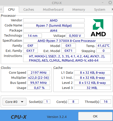

Aktuell ist die Glasscheibe vom Gehäuse nicht dran , aktuelle CPU Temp zwischen 35°C und 46°C
Ich habe nur noch wenig von der Paste gehabt und versucht es so gut wie möglich hauchdünn zu streichen, sollte dies zu wenig sein, werde ich neue Paste kaufen.
Ich habe den Kühler jetzt andersrum drauf gepackt, laut QR Code auf der Anleitung ist die Klemme zum Spannen Richtung Graka , ich hatte es vorher andersrum, wüsste jetzt aber nicht warum das eine Rolle spielen würde.

cm87 schrieb:
Joa... Solch Bilder kenne ich von der Standardpaste.
Temperaturen sehen ja schon besser aus. Dann wieder mal Scheibe drauf und schau, was passiert.
Ich hab jetzt doch noch ne Tube V1 IC Value von CoolerMaster gefunden, soll ich die eventuell verwenden?
style2k6 schrieb:
Diese Rillen des "Heatpipe Direct Touch" Systems sind mal richtig schrottig.
Hab schon echt schrottige HDT-Produkte gesehen, aber das ist die Krönung.
Keine Ahnung wie da Wärme übertragen werden soll.
Reaktionen: Nixdorf und cm87

Das sieht ja gleich viel besser aus.
Ich denke, hier kommen alle Faktoren zusammen: Paste erneuert (Pfui für die ab Werk mitgelieferte), Kühler anders montiert (kann durchaus relevant sein), Luftzufuhr ins Gehäuse verbessert (mit Sicherheit sehr relevant, die Scheibe blockiert fast alles), und...
style2k6 schrieb:
Dualboot vorhanden
das OS gewechselt (komplett andere Treiber für das Power-Management). Das kann alles relevant sein. Auf jeden Fall auch mit der neuen Situation nochmals den Stresstest auf Linux fahren.
