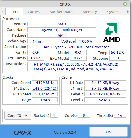

aktuell im Idle
habe dann den Stress Test gemacht, ging auf 112°C hoch. Der PC hat sich dann selbständig ausgeschaltet.

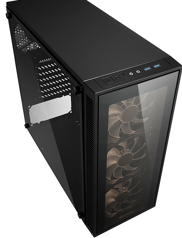

Gehäuse Lüfter siehe Bild
Da haben wir die Antwort. Sorry für den Absturz. Okay, damit wird die CPU also tatsächlich nicht adäquat gekühlt. Ist denn der Lüfter unter Last auch lauter geworden? Oder ist er generell schon laut? Wenn die Regelung nicht hochregelt, dann hätten wir eine Ursache.
