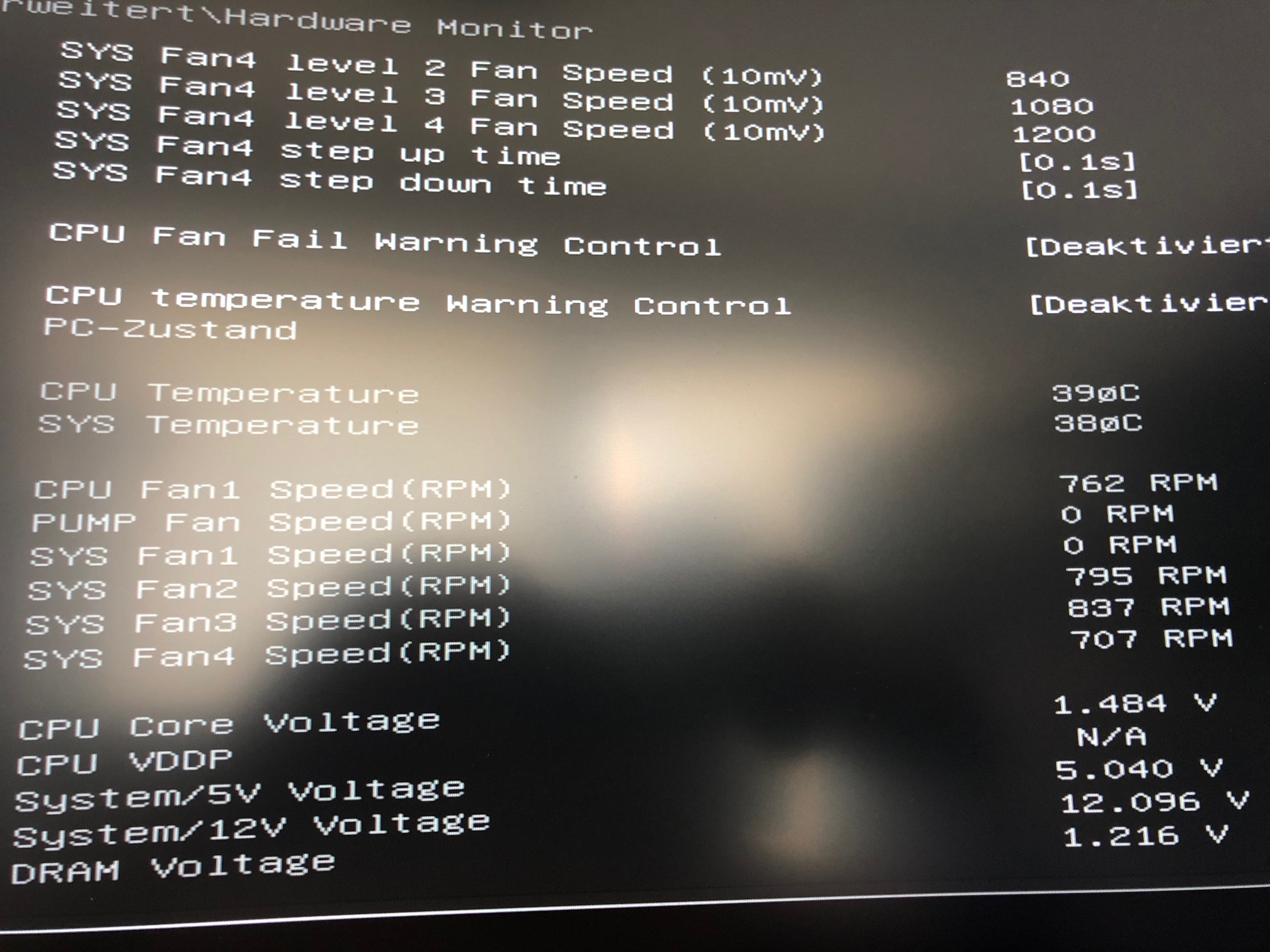

Ein Lüfter, da alle anderen Ports übereinander sind, nur der SystemFan1 ist weit weg, ich habe den jetzt vom "PUMP" abgezogen und direkt mit Adapter ans Netzteil angeschlossen, oder ich hole mir ne Verlängerung.cm87 schrieb:was hängt auf der "PUMP"?
Lustigerweise war die ganze DC Lüftersteuerung im Bios deaktiviert und das als Standard bei "defaults" , versteh ich nicht ganz.

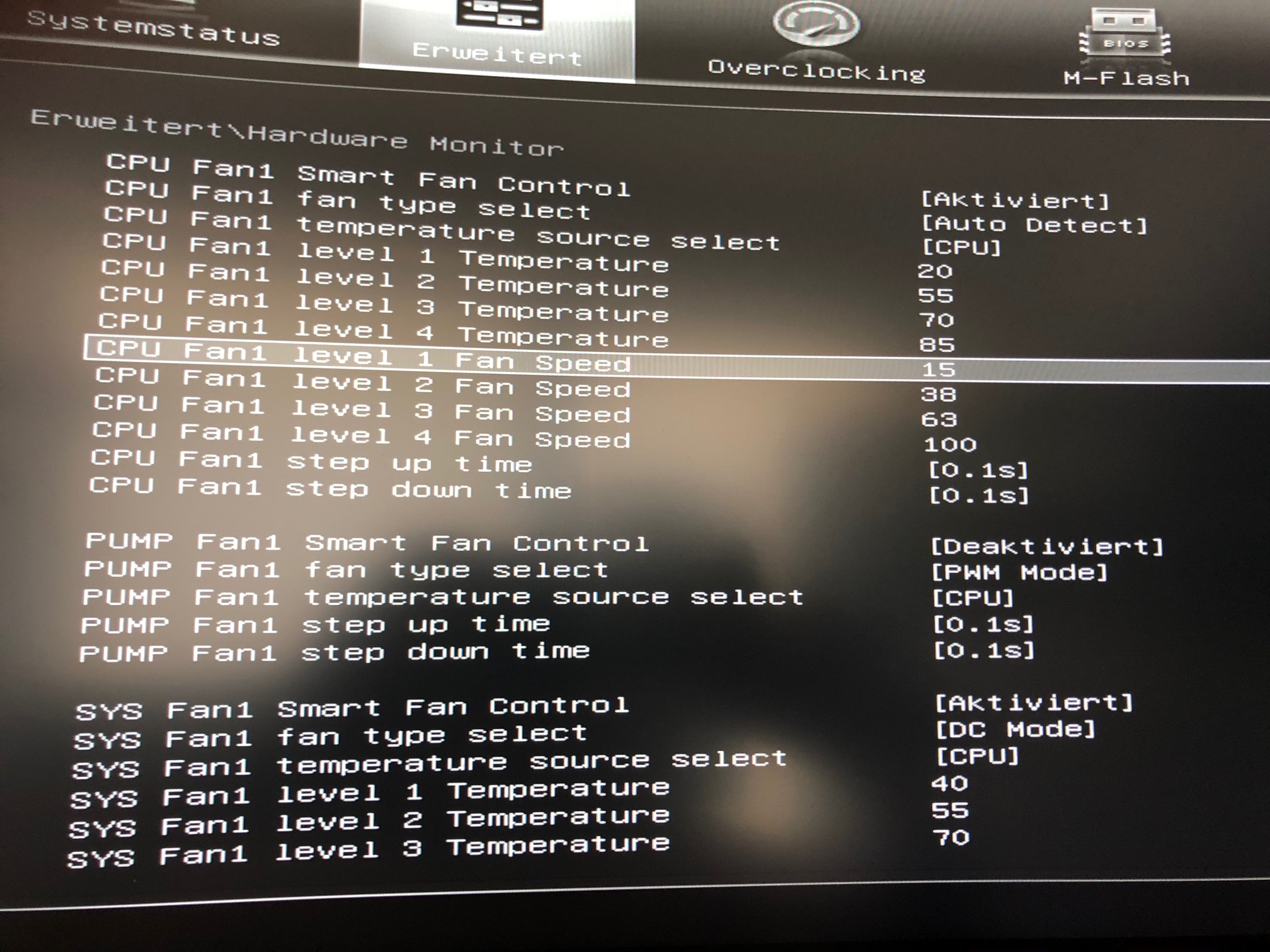

#26 mal entsprechend nachgeschaut?

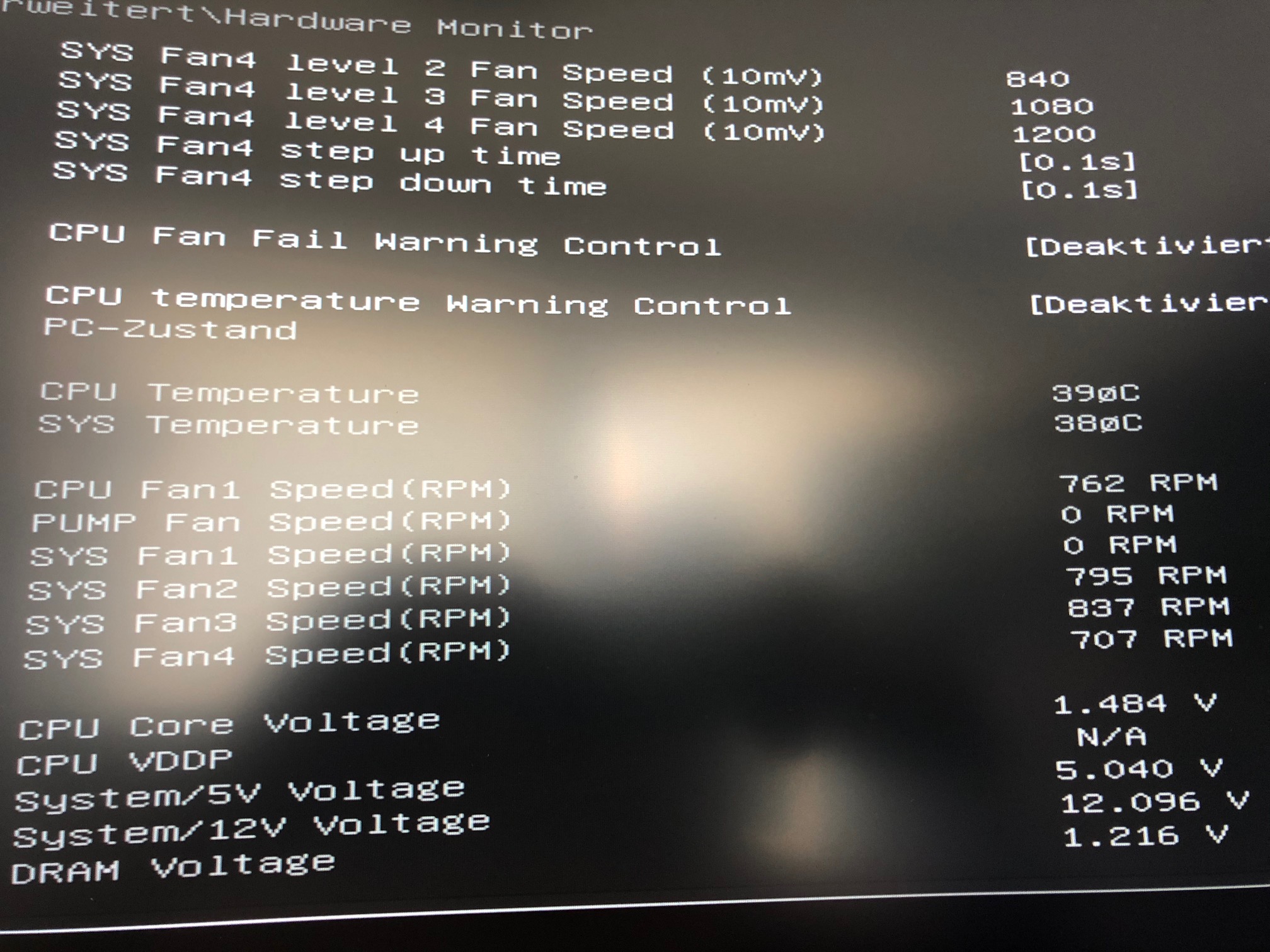

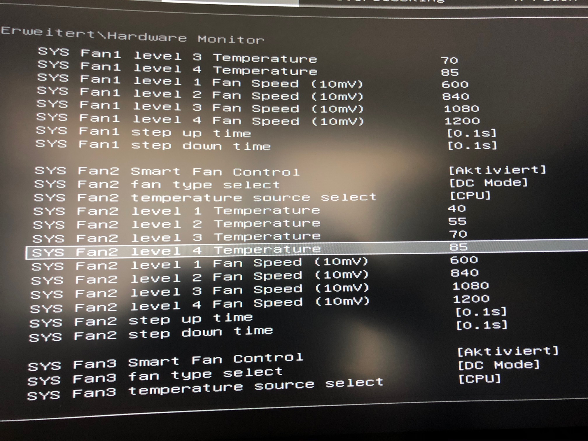

Anbei aus dem BIOSpoly123 schrieb:#26 mal entsprechend nachgeschaut?

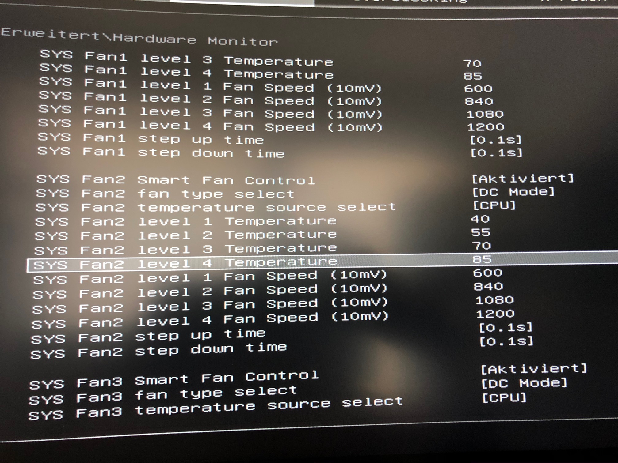

Hab ich geändert, Dankepoly123 schrieb:@style2k6 der Lüfter läuft bis 70 Grad ansteigend bis nur 63% hoch, ich würde mal testweise die Drehzahlen (Level 1,2,3,4) auf 25, 50, 75 (hier insbesondere statt der 63%) und 100% abändern.

Und dass muss man ihm dann auch erlauben. Die 1750rpm (63%) im Bereich von 70-85 °C und erst darüber dann volle Drehzahl sind im Sommer zu wenig. Wer den Boxed nimmt, sollte eine hohe Lautstärke unter Last akzeptieren. Soll es leise sein, dann dreht man den nicht runter, sondern ersetzt ihn.JMP $FCE2 schrieb:So ist es. Der Boxed-Kühler ist so knapp dimensioniert, dass er selbst dann Cinebench-Leistung kostet, wenn man ihn rechtzeitig auf Maximum aufdrehen lässt.

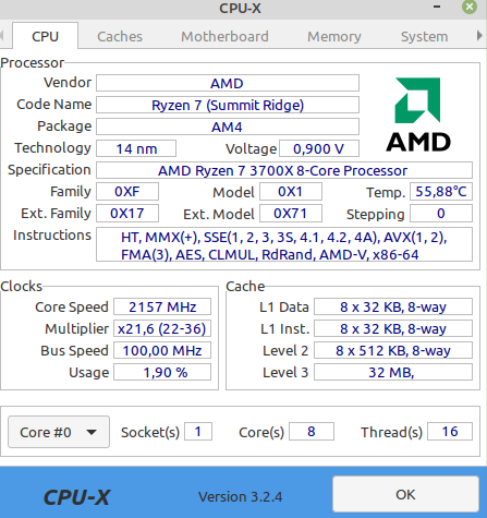

@Nexialist. Das ist auf Linux, das Programm ist offenbar mit den Angaben ziemlich hinter dem Berg.
