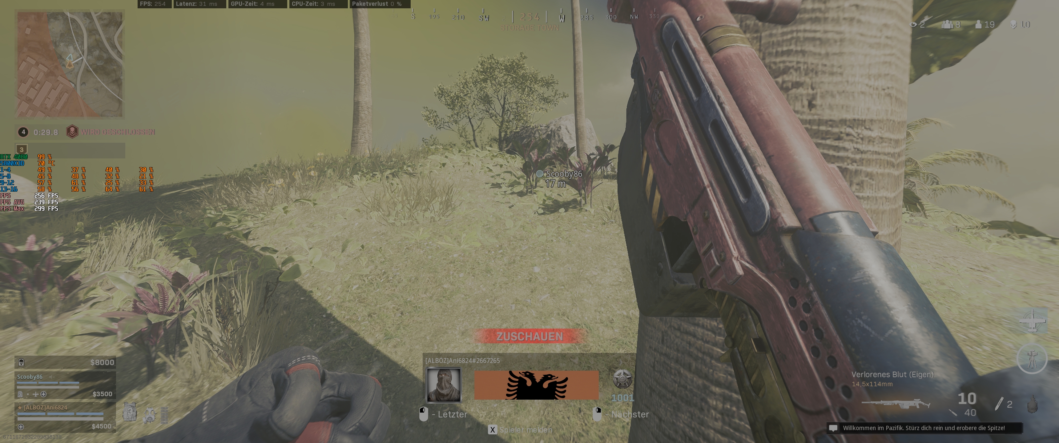

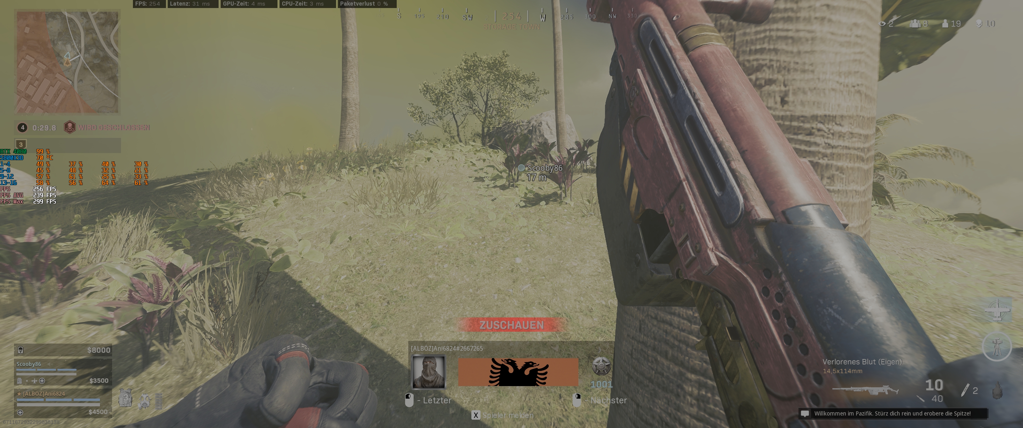

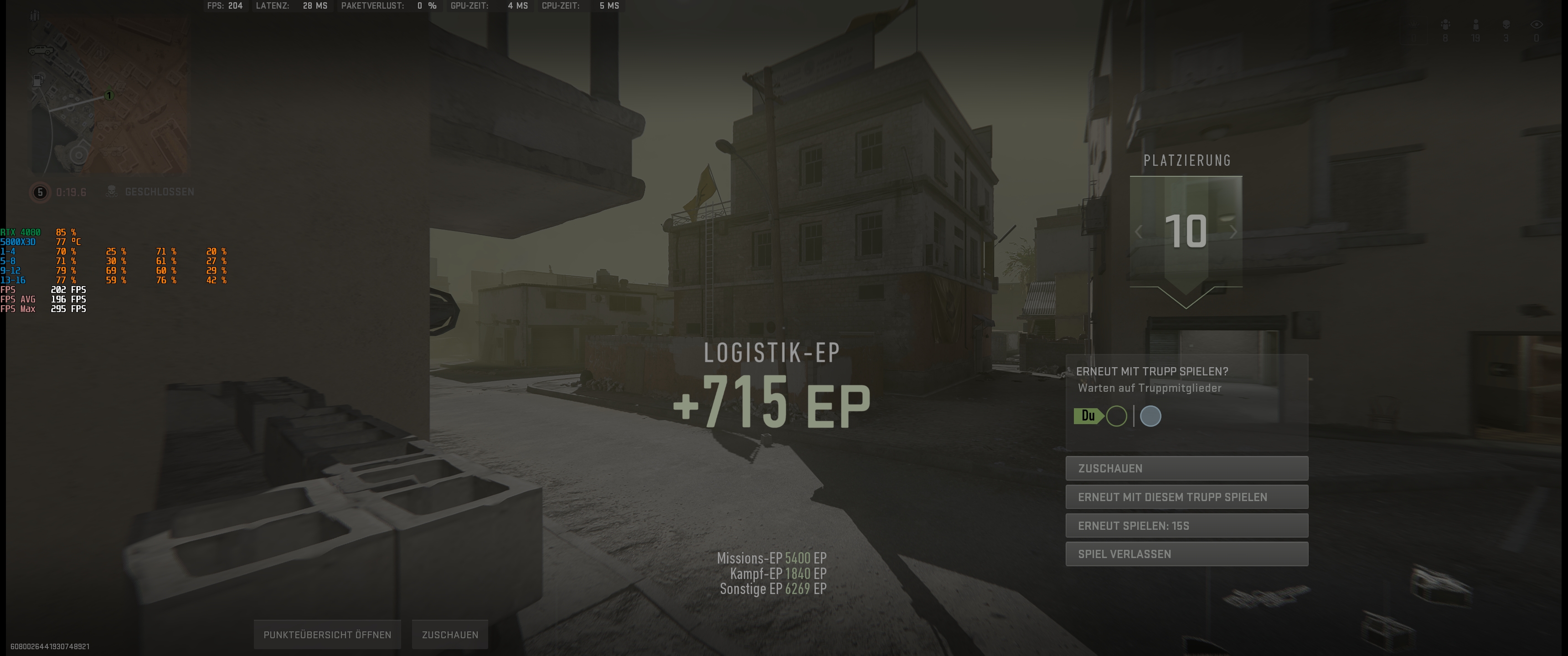

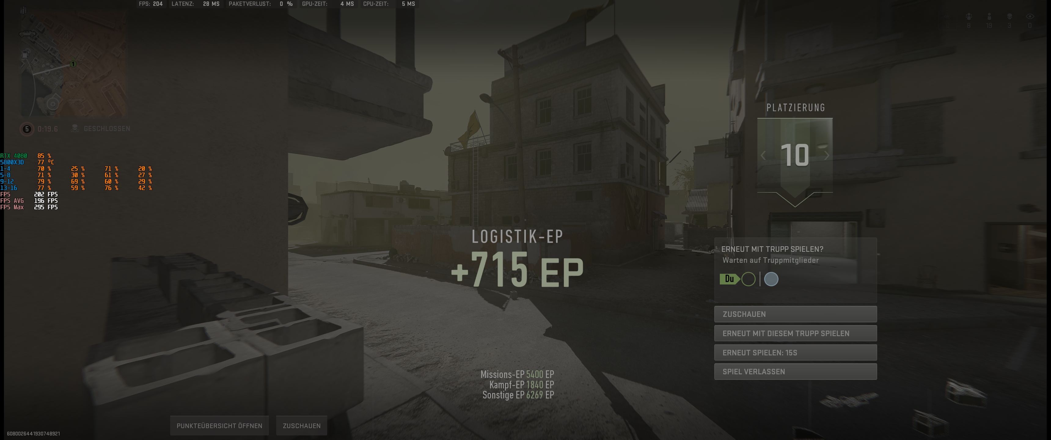

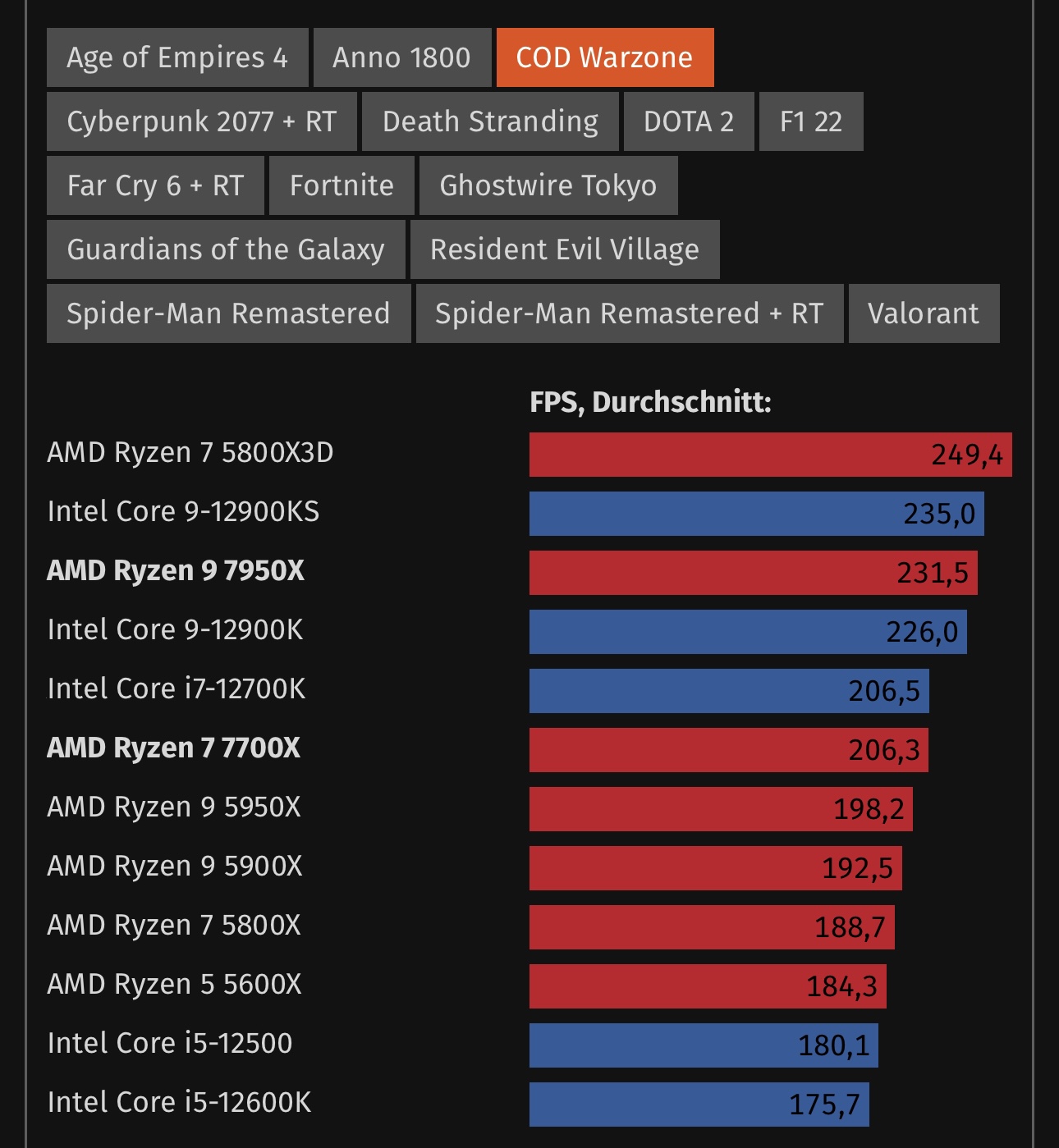

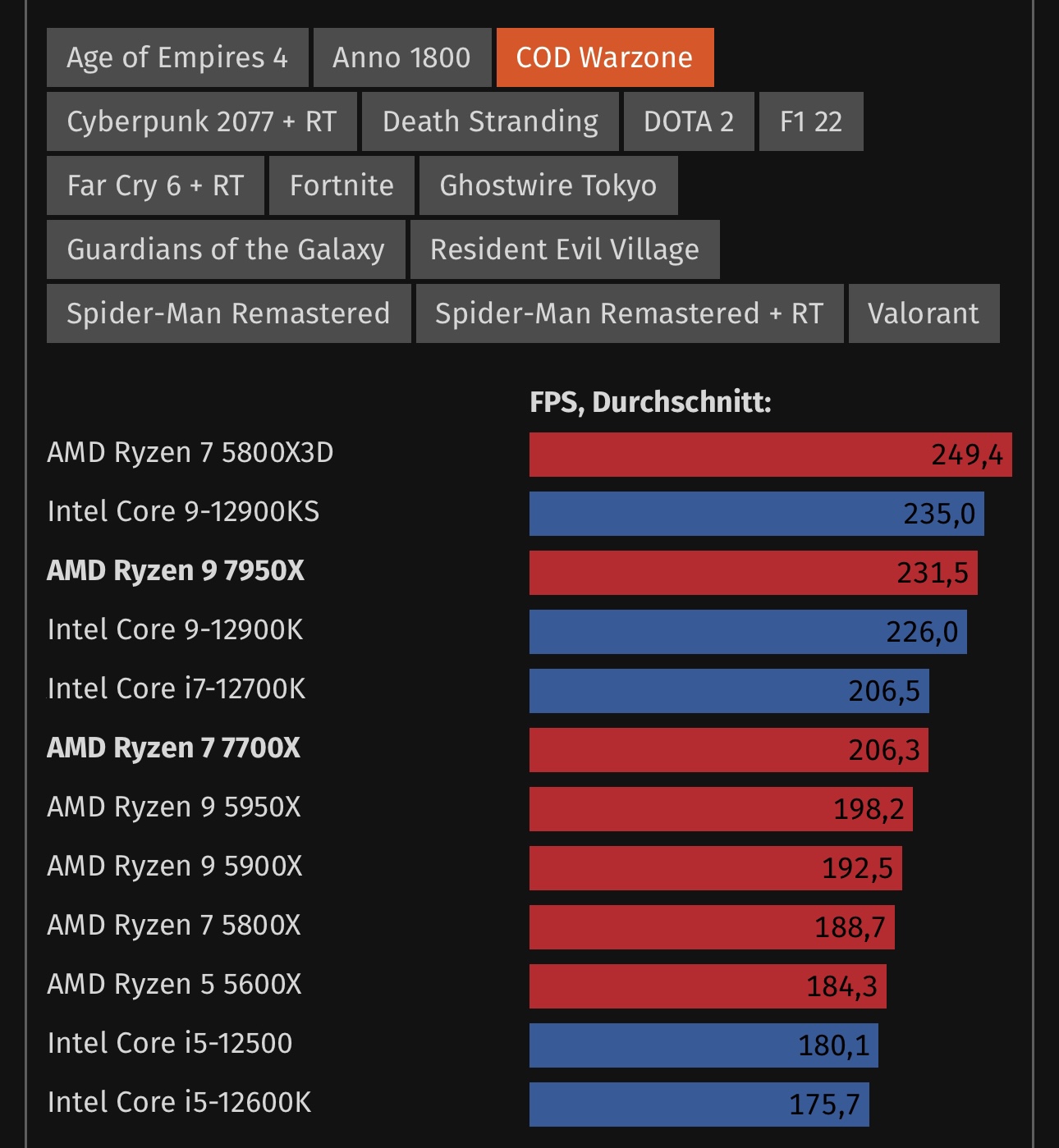

Wie kann hier zb Pro_Bro mit ner 4080 und einen x3d so viel FPS bekommen . der Unterschied zwischen 5900x und x3D beträgt jetzt keine 130 FPS...
Der 3D ist etwa 36% schneller in Warzone bei extrem settings, kann sein das es noch mehr ist bei competitive Settings, siehst du hier im Schnitt über diverse Spiele sind es immer noch knapp 30%. Quasi ein 7800x aber auf AM4. Kenne jemand mit 6900xt und 5800x3D der hat die selben FPS wie ich auf Al Mazrah, spielt aber auf 2560er Auflösung statt 3440er wie ich. Ein anderer wie du hat mit der 6900xt und dem 5800x viel weniger FPS und ein weiterer mit auch 4080 und 5800x auch, hängen halt im CPU Limit. Der 3D bricht beim Frameverlauf viel weniger weg nach unten, da der drei mal so große Cache viel abfängt. 190 ist doch top mit dem 5900x auf Caldera, hatte ich glaube damals auch etwa im Schnitt mit dem 5800x @5 GHZ, die 4 Kerne mehr des 5900x haben ja zum Spielen keine Relevanz und wenn es mit Caldera so wie mit den neueren Maps und der Performance verlief wird man da auch noch einiges verloren haben mit jedem Update.
