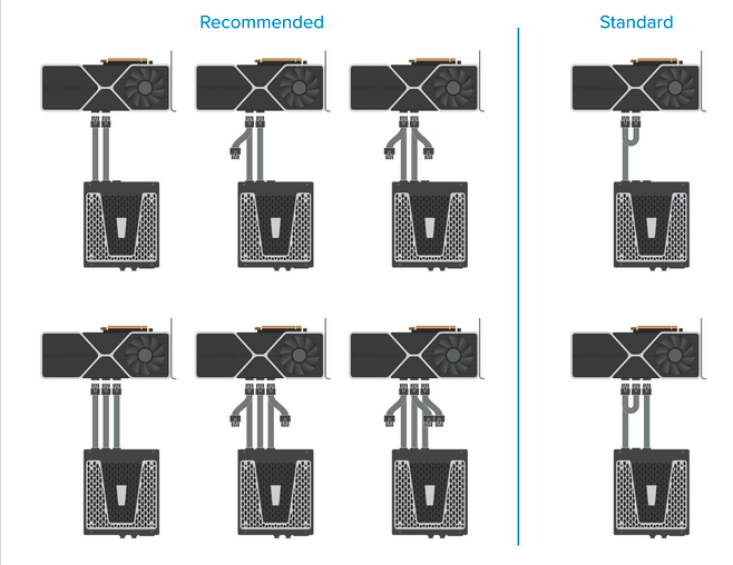

Karte mit 2-3 separaten Kabel am Netzteil anschließen.
Tausch das Netzteil aus gegen was geeignetes, wenn es dir die Sicherungen raushaut
um das zu überprüfen, am besten "gleich".

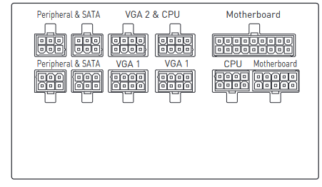

Sollte es ein Multirail Netzteil wie das MPG850GF sein, mit 4x12V Leitungen, würde ich erstmal schauen wie die Kabel angeklemmt sind. Sollten die Grafikkarte und der Prozessor an derselben Leitung hängen, könnte das die Abstürze erklären, weil die Leitung einfach überlastet wird und das Netzteil zur Sicherheit abschaltet.

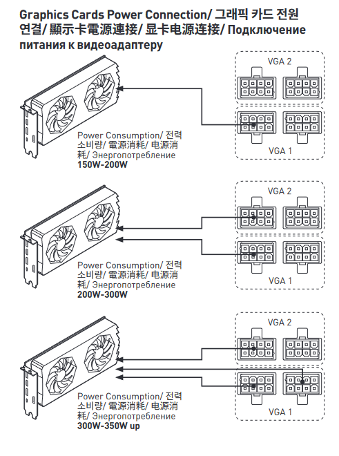

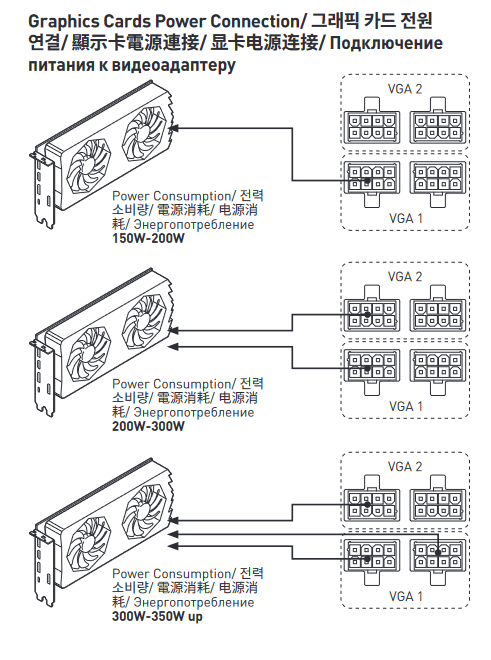

Sakaria schrieb:
Ich habe keine 2-3 separate kabel.
Diese sind im Zubehör des Netzteils und auch bei dem 1000Watt Netzteil deines Freundes
solltest du 2-3 sparate Kabelnehmen, aus Leistungs und Sicherheitsgründen
bei solchen leistungsstarken Grafikkarten:
Falls MultiRail Netzteil, unbedingt auf die empfohlenen Anschlüsse am Netzteil achten.
Bei mir ist die grafikkarte so angeklemmt wie unten rechts auf dem bild zu sehen ist
Das hat zwei separate 12V Rails nur für GPUs, da funkt die CPU nicht rein.
Du musst nur schauen das du die Grafikkarte auch mit jeweils einem Kabel an eine 12V Rail hängst.

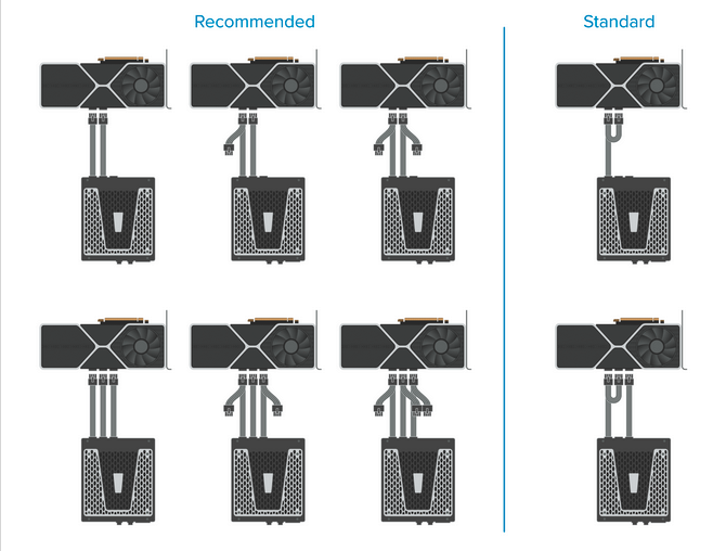

okay, also soll ich 3 verschiedene kabel nehmen und nicht nur zwei?
Wenn drei Kabel möglich bzw auch erforderlich sind bei deiner 3080ti, ja.
Das an den empfohlenen Anschlüssen, siehe die Bilder oben.

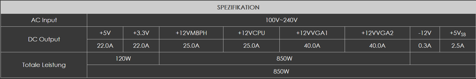

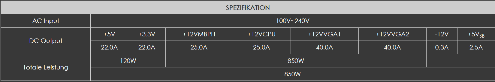

Hier sieht man die Aufteilung der Rails, zwei 12V für GPUs mit 40A,
klingt nach viel aber man sollte es aufteilen und 2-3 separate Kabel nutzen:

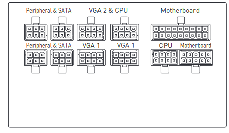

hast du ein beispiel wie man das stecken könnte?
Was stecken?
Siehe doch die Bilder in Beitrag #10 oder auch im Handbuch zum Netzteil.

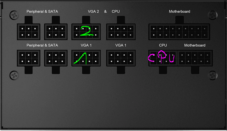

Wenn du 3 separate Kabel nutzen kannst dann für die GPU - grün.
Ansonsten:
Ok, oder hängt's noch irgendwo?
cool danke, habs mal ausprobiert und es ist immer noch so... das er abstürzt und aus geht, nach einem 3d mark test. genau so das die sicherung rausspringt..
