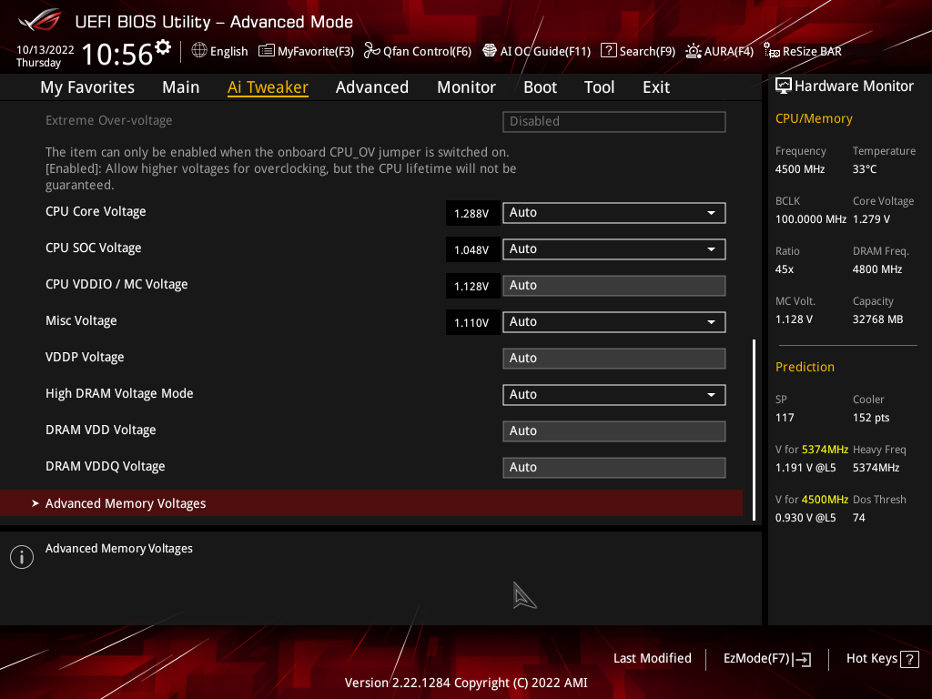

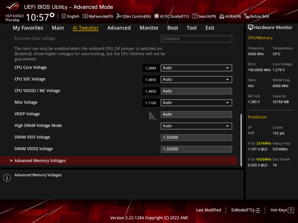

Ich habe denn 7700x und G Skill Flare X5 32 GB 6000 CL36. Wenn ich das EXPO Profil lade, steigt die CPU SOC auf 1,385 (im BIOS), was mir erst mal sehr hoch vorkommt und ich hatte in 2 Tagen 2 harte Reboots im laufenden Betrieb. Gestern habe ich dann mal das JEDEC Profil geladen und den ganzen Tag keinen Absturz, werde das aber noch weiter beobachten, um auch zu schauen, ob es wirklich am RAM gelegen hat oder doch was anders ist.
Habe aber auch gehört das zB MSI sogar bis 1,4 erlaubt mit OC. Ich habe das Asus X670e E-Gaming Wifi mit aktuellsten Bios. Zumindest bei der AM4 Plattform wurden immer so um die 1,25 empfohlen, darüber eher schlecht. Ob das nun auch für AM5 gilt, kann man wohl noch nicht sagen, da ja eine komplett neue Plattform.
Ist es aber plausibel, dass eine wahrscheinlich etwas zu hohe CPU SOC einen Reboot auslösen kann im laufenden Betrieb?
Mit EXPO
Mit JEDEC

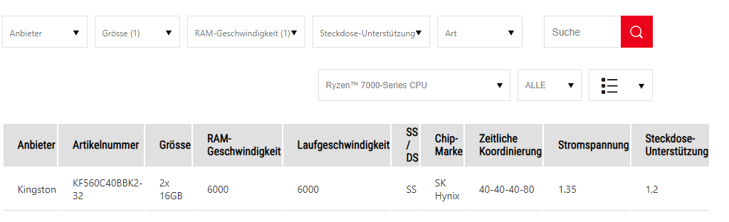

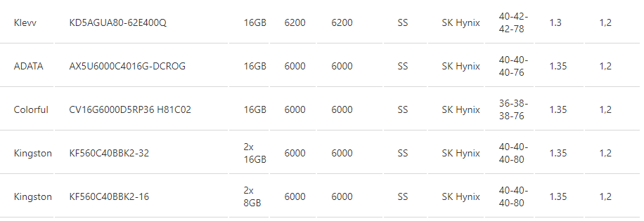

Auch der oben erwähnte Kingston RAM nicht, aber ein anderer 6000 allerdings mit hohen CL40 und das ist auch der einzige 6000 überhaupt. Also hat Asus da wohl Probleme mit 6000, wenn da nur einziger vorhanden ist.

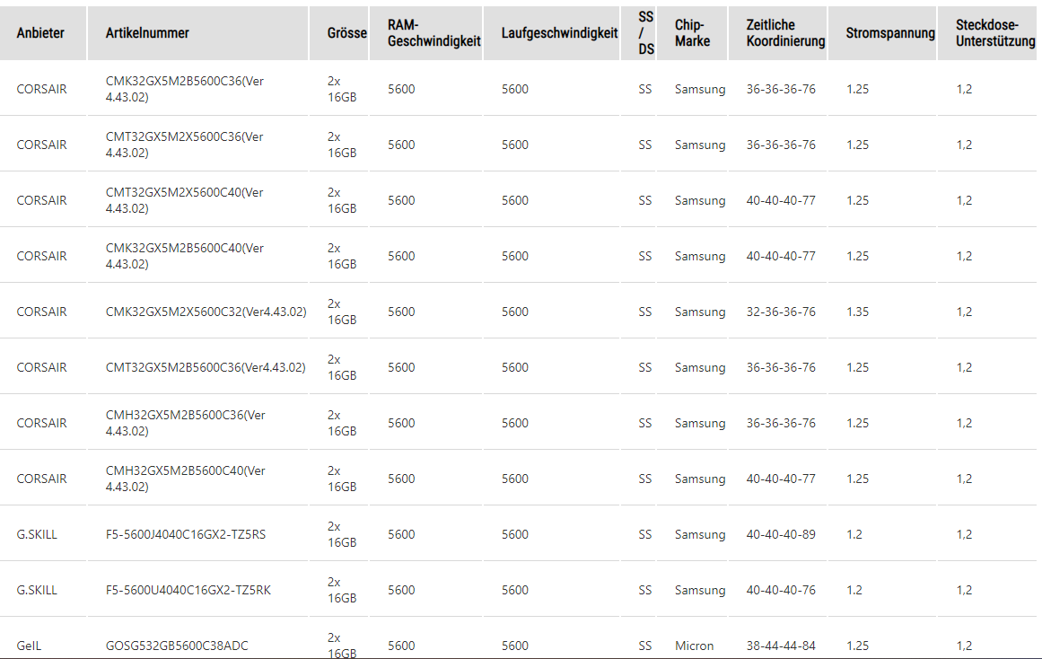

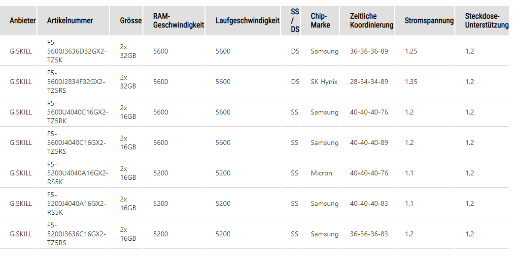

Was auch eine Idee vielleicht wäre dann RAM dann mal auf 5600 zu stellen, denn da gibt es massenhaft kompatible bei Asus. Wenn ich also 5600 einstelle, wird dann die DDR Voltage automatisch angepasst wie auch die CPU SOC oder muss ich diese dann selbst anpassen für 5600? Bleibt nur zu hoffen das durch BIOS Updates die 6000er unterstützung besser wird.
Habe in der Suche nur 2x 16GB und 6000 gewählt und eben nur diese Auswahl erhalten:
Mit 5600 sieht es da viel besser aus und die Liste ist noch länger:

DRAM Voltage wird nicht automatisch angepasst da die aus dem EXPO Profil übernommen wird, bei SoC Voltage kann das schon sein. Manuelle Spannungen (in dem Fall SoC) sind sowieso empfehlenswerter da, wie bereits erwähnt, Auto gerne mal mehr gibt als nötig wäre.
