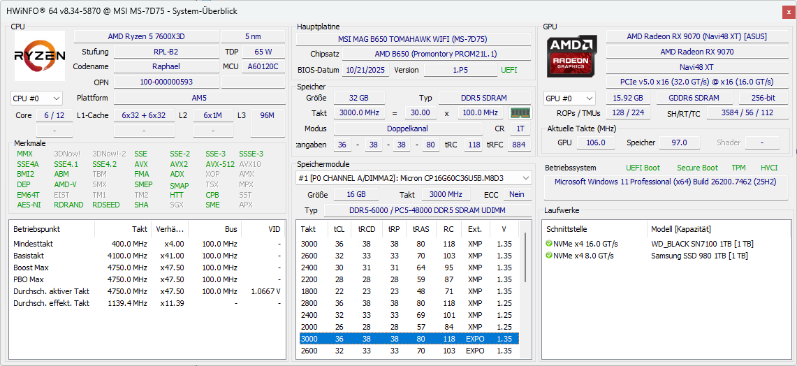

Zeig mal die Übersicht von HWiNFO:

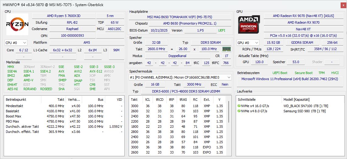

Ich hatte nur im AMD Ryzen Master geschaut, aber das scheint nicht den reellen Takt, sondern nur die Einstellung zu zeigen. Also mehr Schein als sein ...
Ich hatte erst die Vermutung, dass der RAM nicht vom MSI Board unterstützt wird, aber soweit ich das hier sehen kann, sollte das passen Crucial Compatibility
Hier ohne Profil:
Hier mit Profil

Es paßt doch alles. Im System steht der einfache/normale Takt. Die Module sind aber DDR also Double Data Rate (doppelte Datenrate). Du mußt also den angezeigten Takt nur im Kopf verdoppeln.
Reaktionen: Christian.
