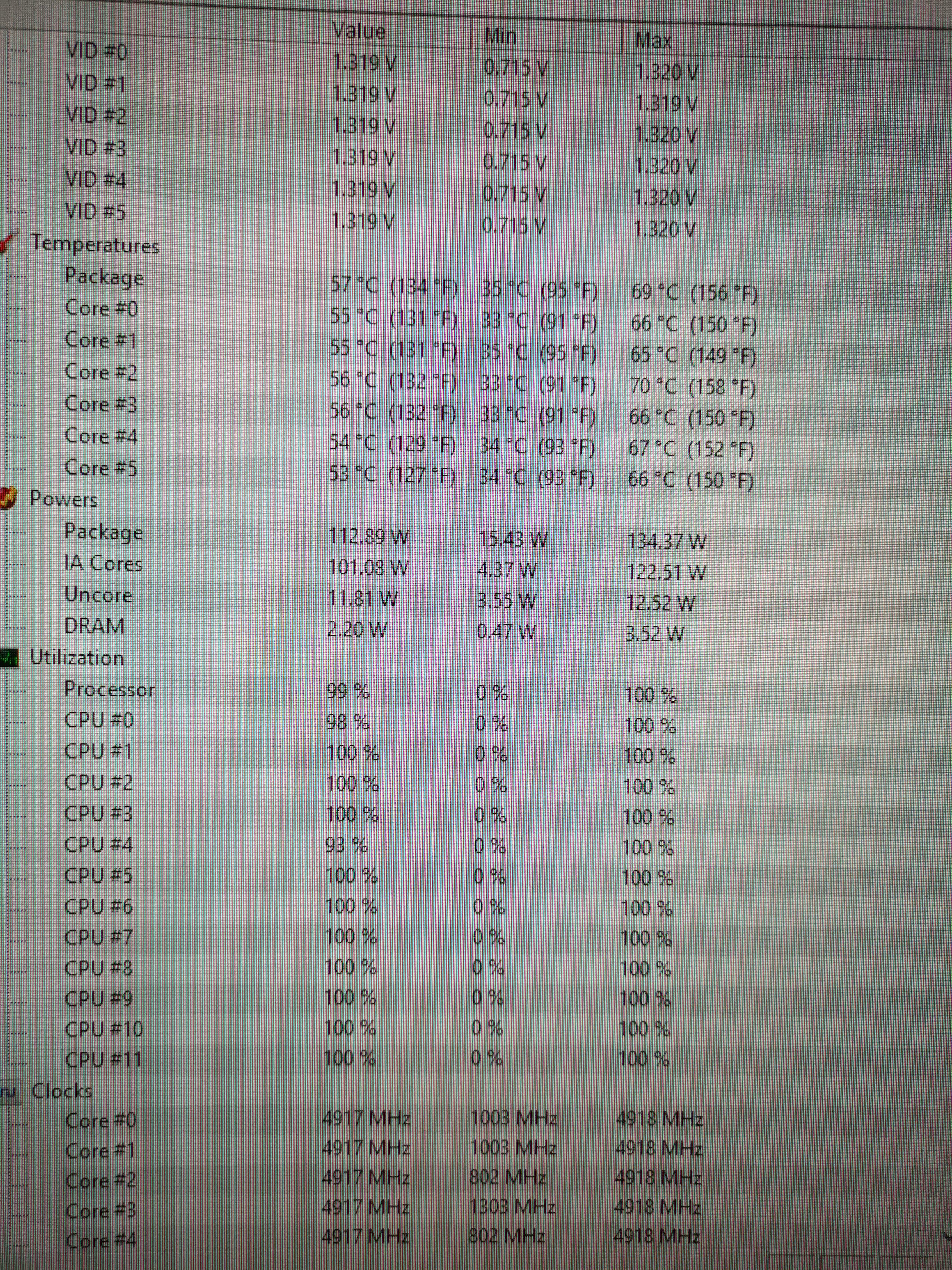

@OlafGER fantastisch! Ich weiß zwar noch nicht woran es genau gelegen hat aber ich finde es heraus. Besten Danke für deine Mühe.
Danke 🙆‍♂️
Ist dir klar, dass VID nicht die wirklich anliegende Spannung angibt?
Reaktionen: OlafGER und R1000chrizz
Ne kläre mich auf, habe 3 Programme zum überwachen core temp, Intel ETU und HW und der Wert ist schon bei allen gleich und heißt Volt daher bin ich davon ausgegan das er korrekt ist.
Weil wenn ich Jetzt nur den Multiplikator für die GHz anhebe steigt der Volt Wert mit, dachte eigentlich das der jetzt fest ist.
VID gibt die Spannung an, die die CPU sich "selber aussuchen" würde um bei dem gewählten Multiplikator zu laufen.
Die wirkliche Spannung, die aktuell anliegt, ist "Vcore". Das Problem aus deinem ersten Post ist also eventuell einfach nur ein Missverständnis.
Wie sich das genau zusammensetzt kann ich dir nicht sagen, da meine Erfahrung da nur auf meiner alten Hardware beruht. Normalerweise Vcore=VID+Offset.
