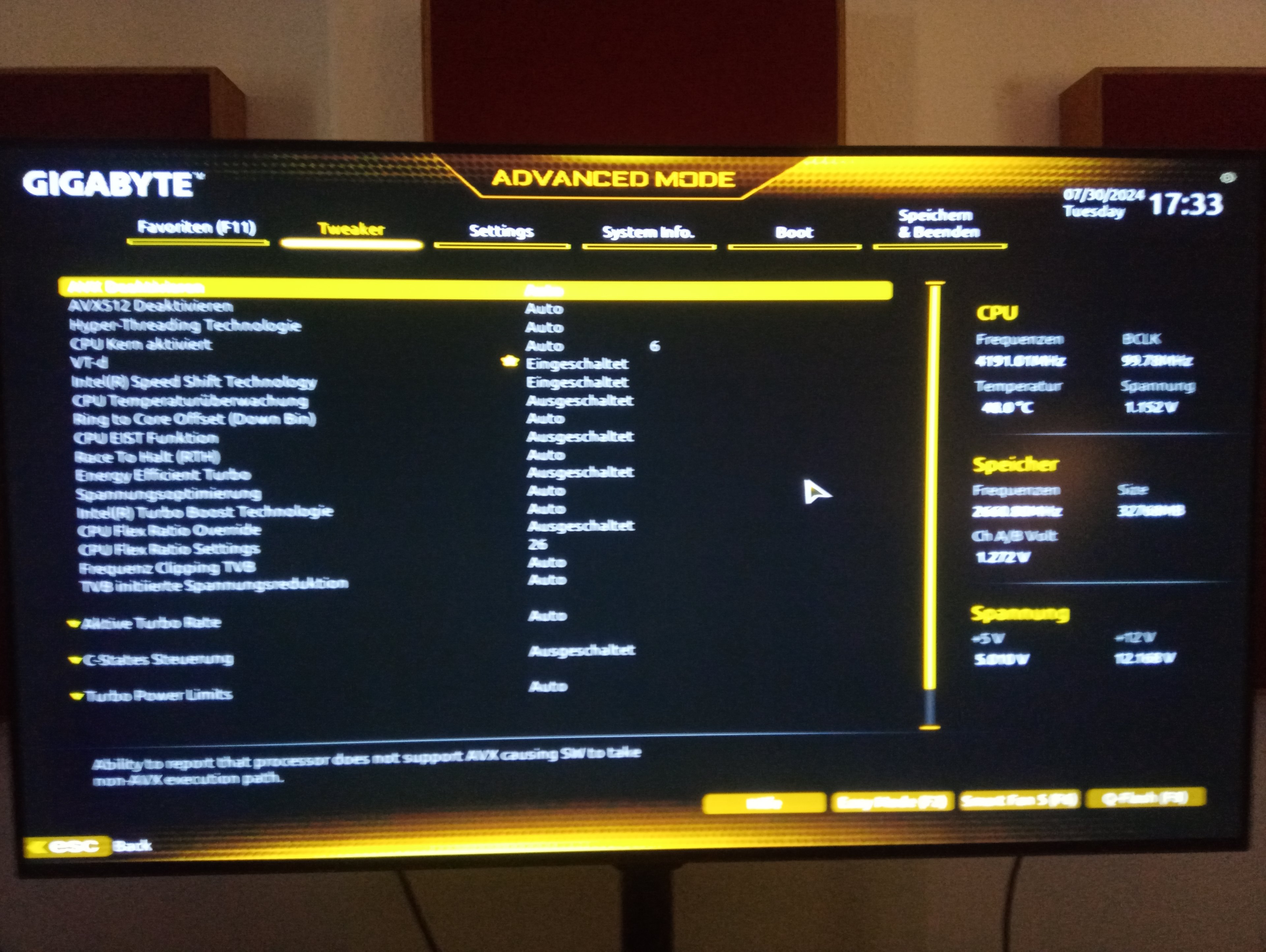

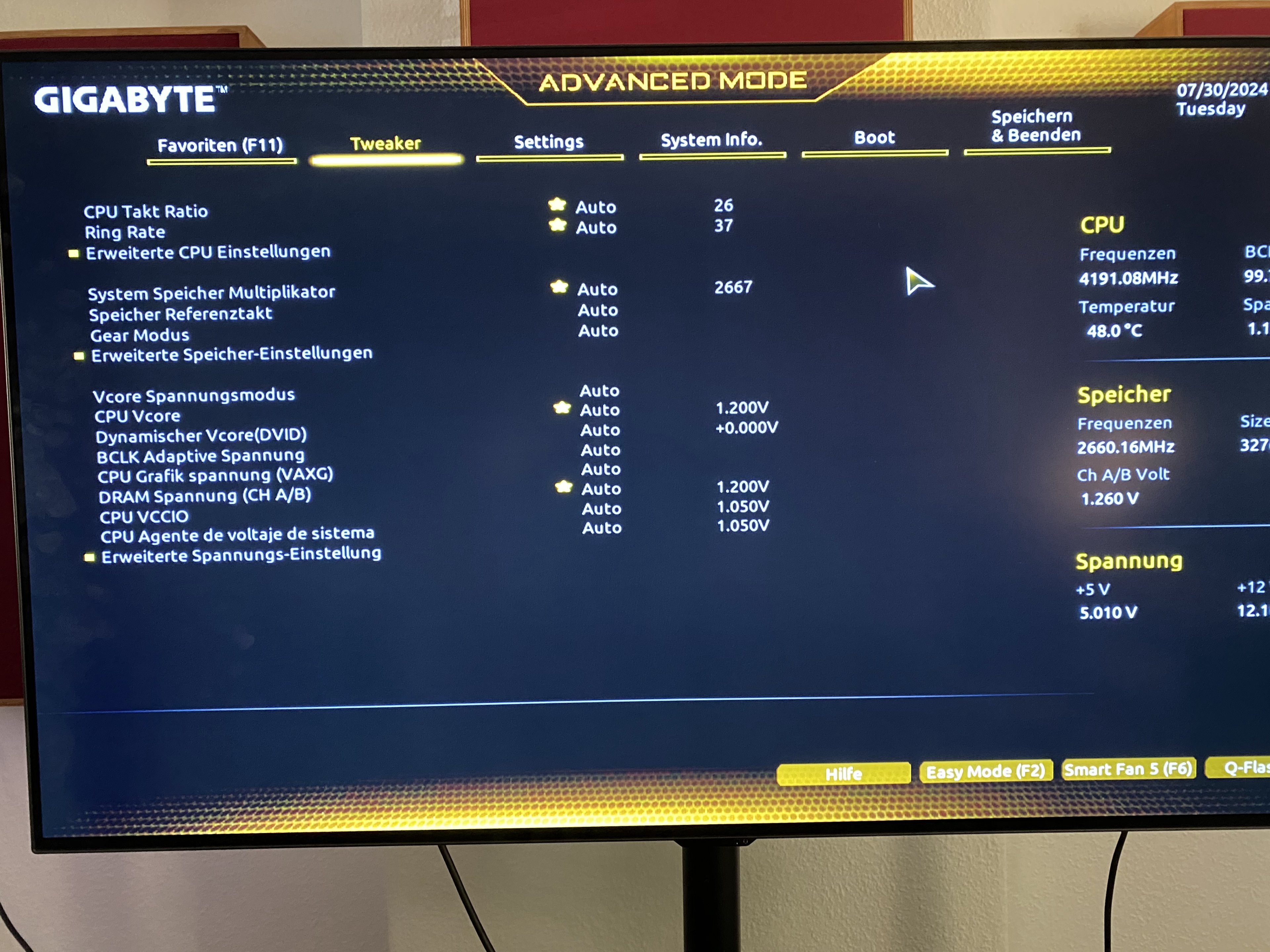

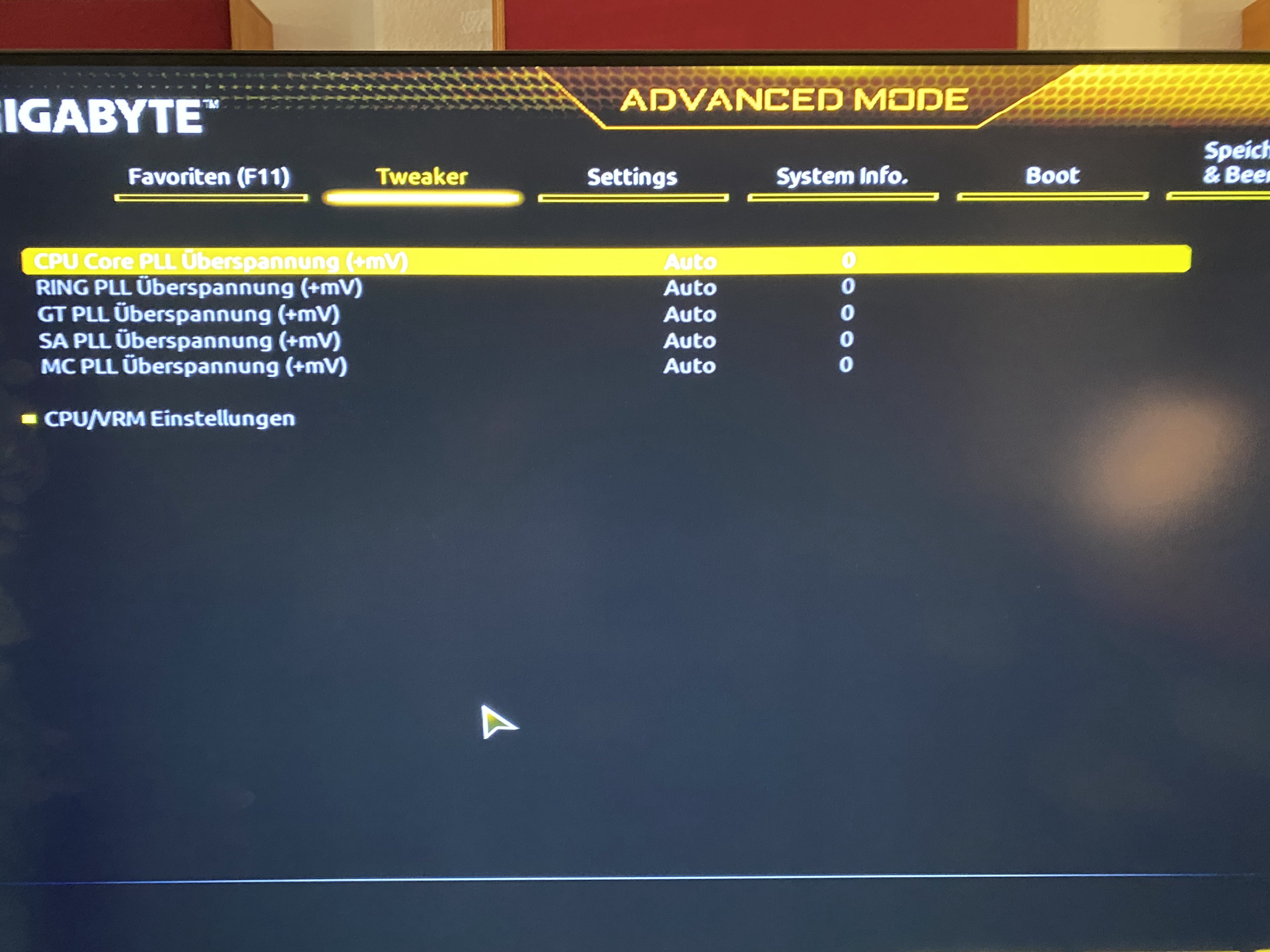

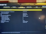

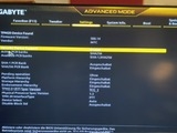

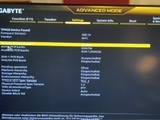

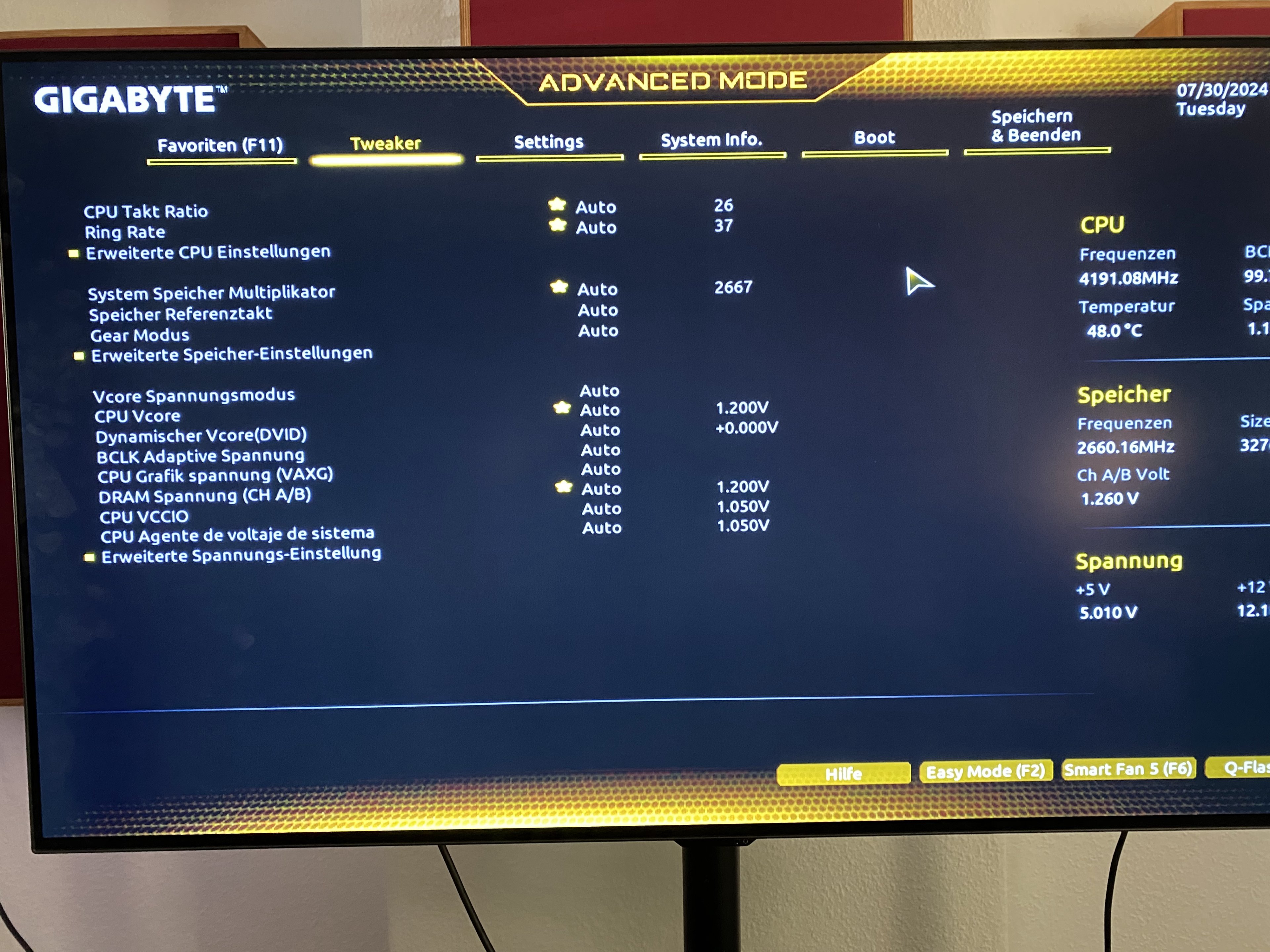

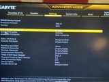

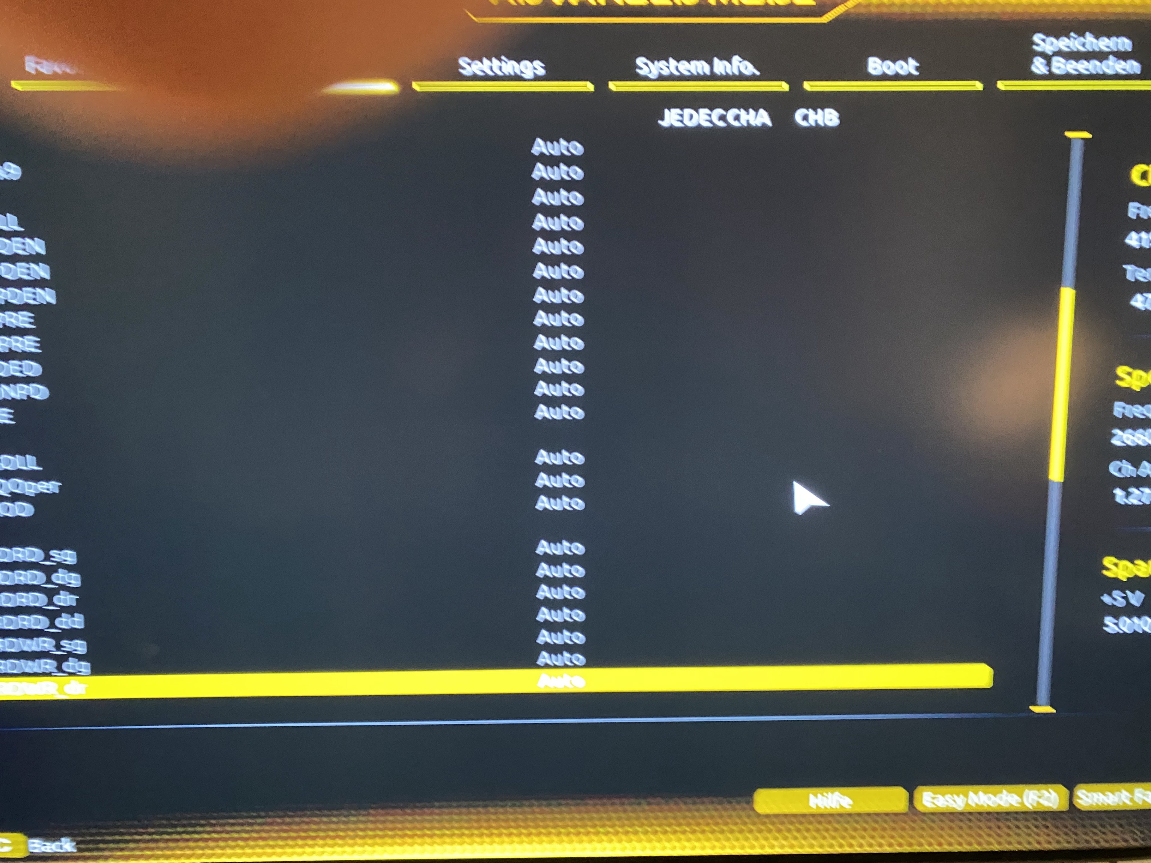

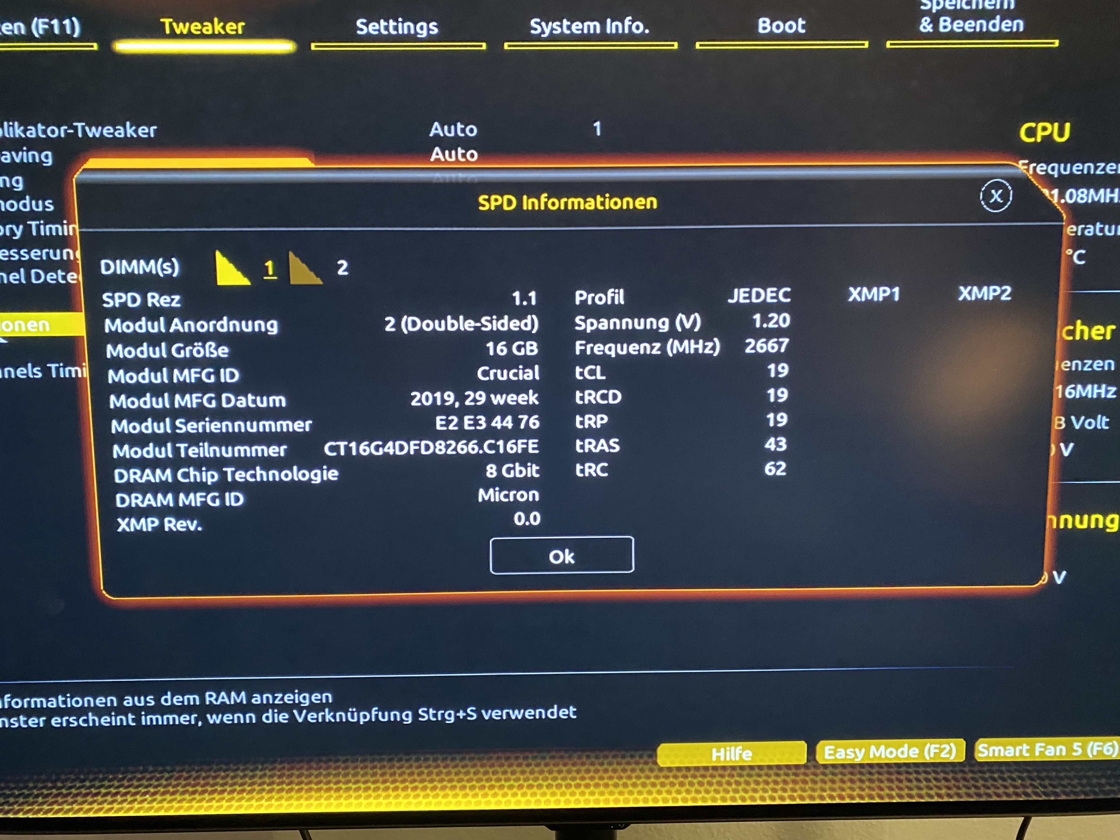

Ich bin mal vorwitzig und stelle die BIOS-Einstellungen rein....
Und die anderen....

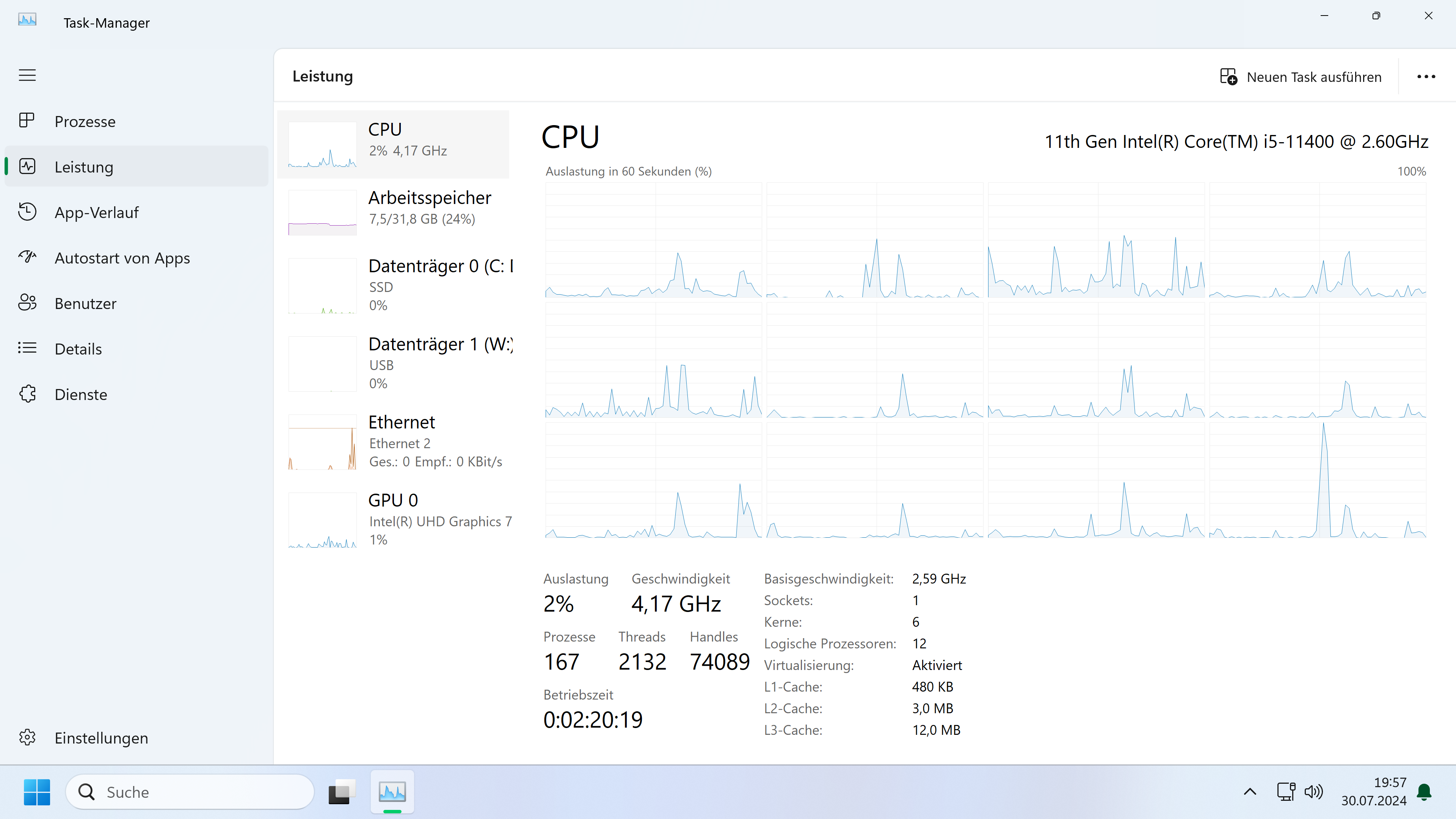

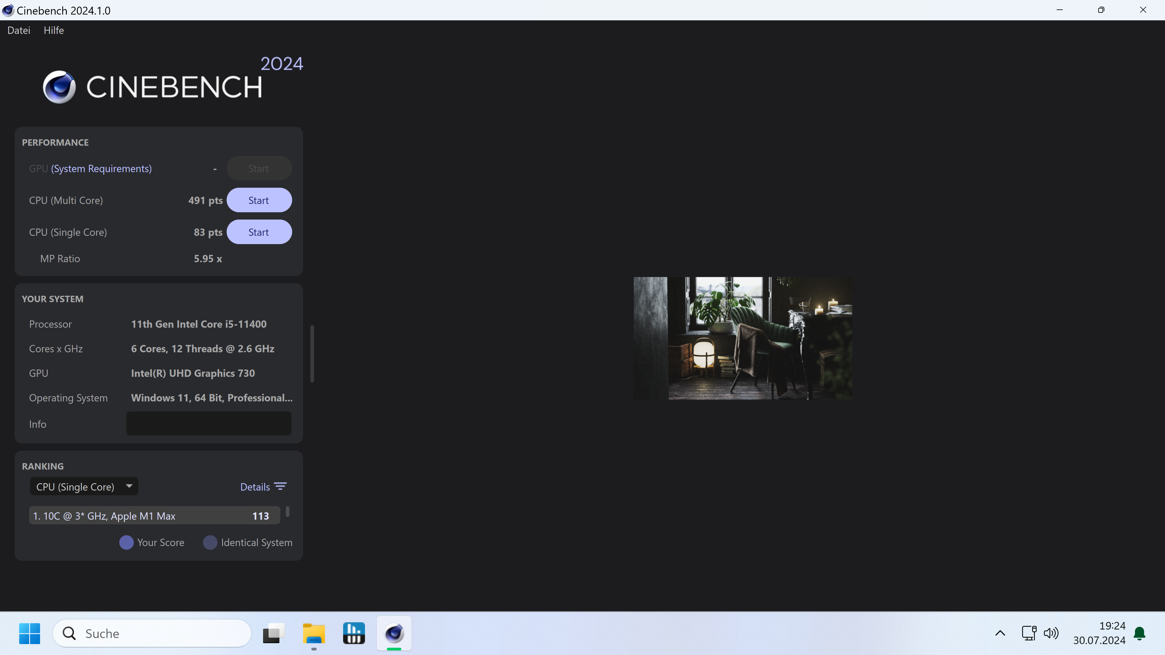

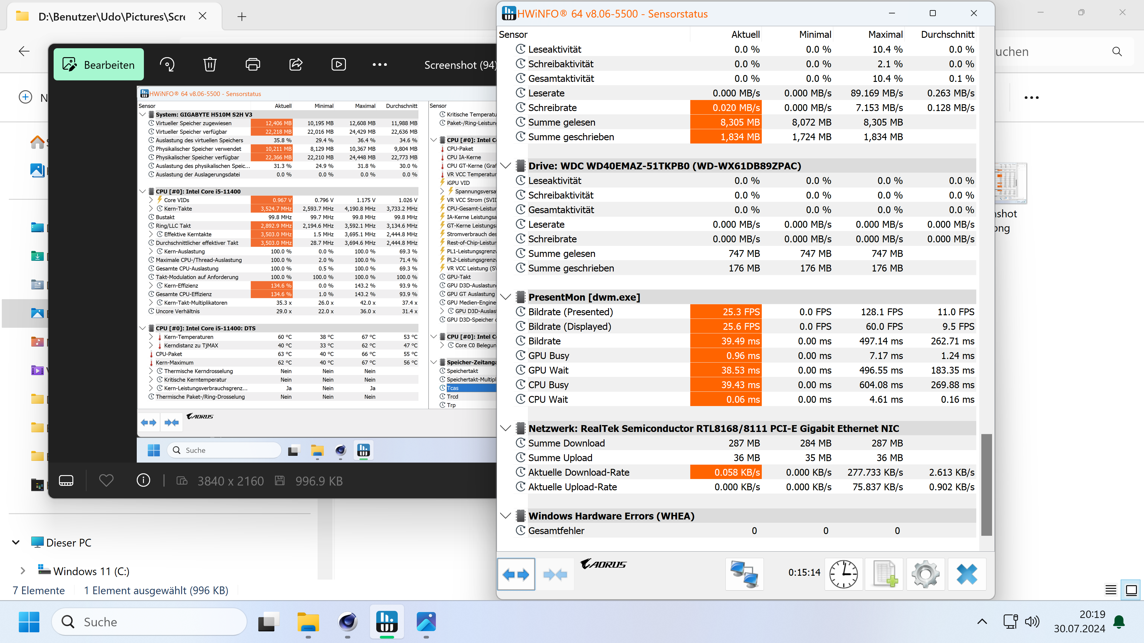

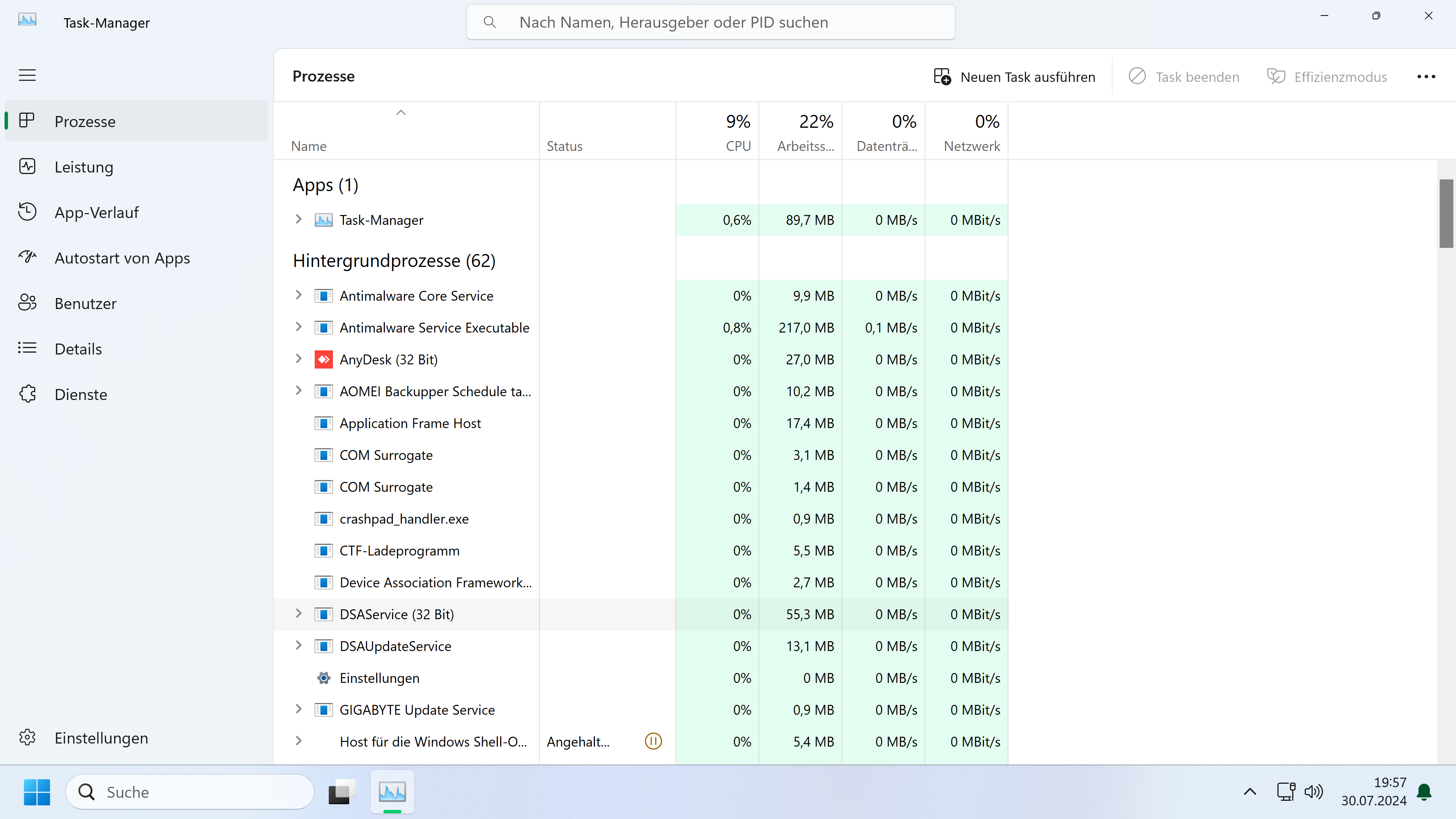

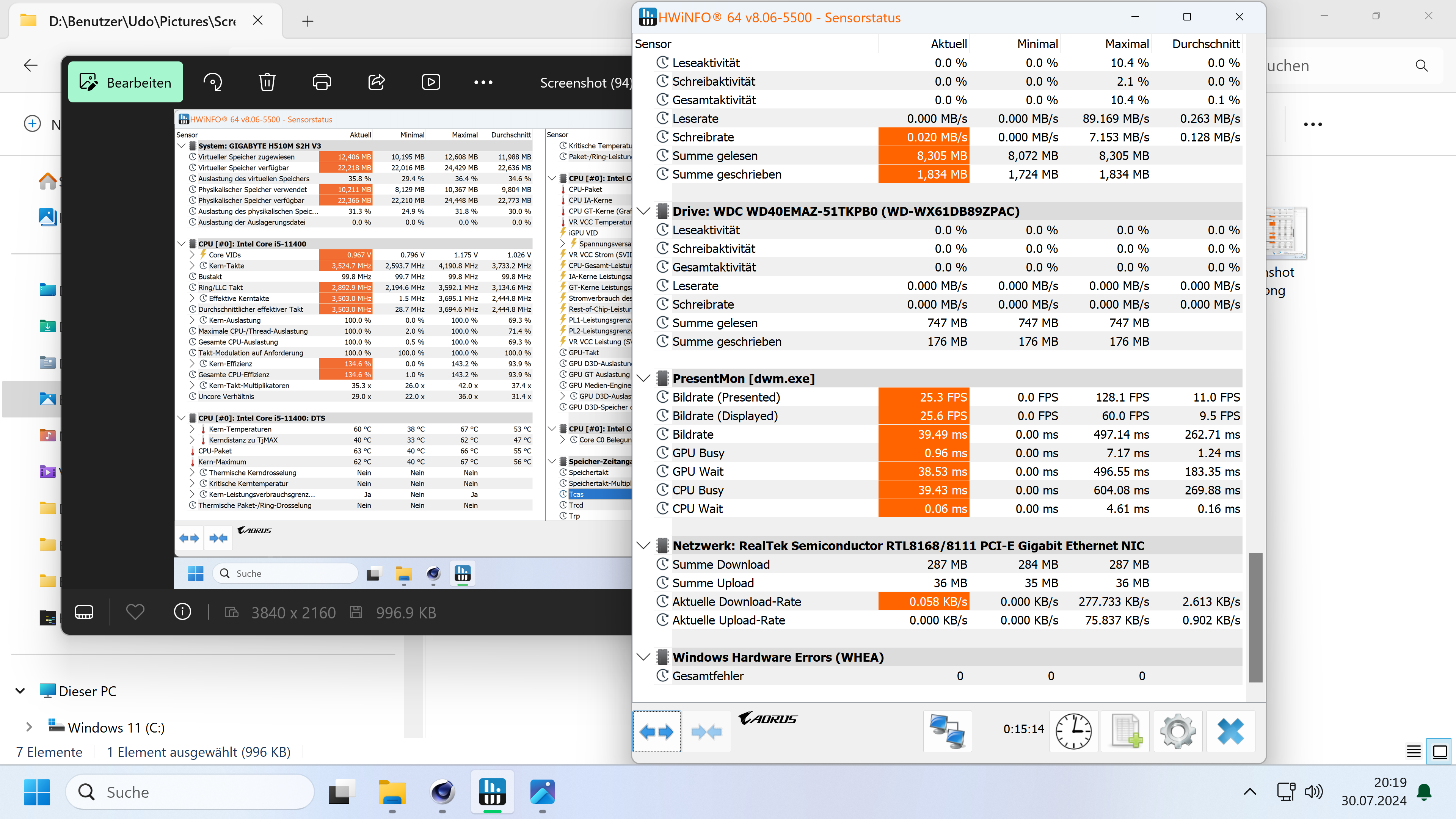

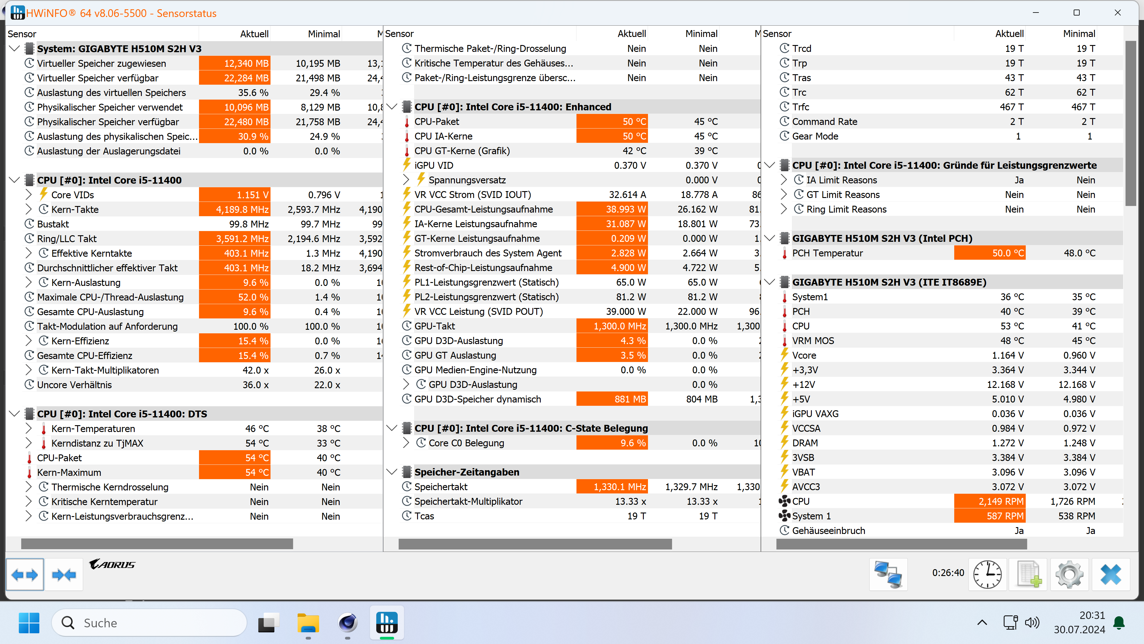

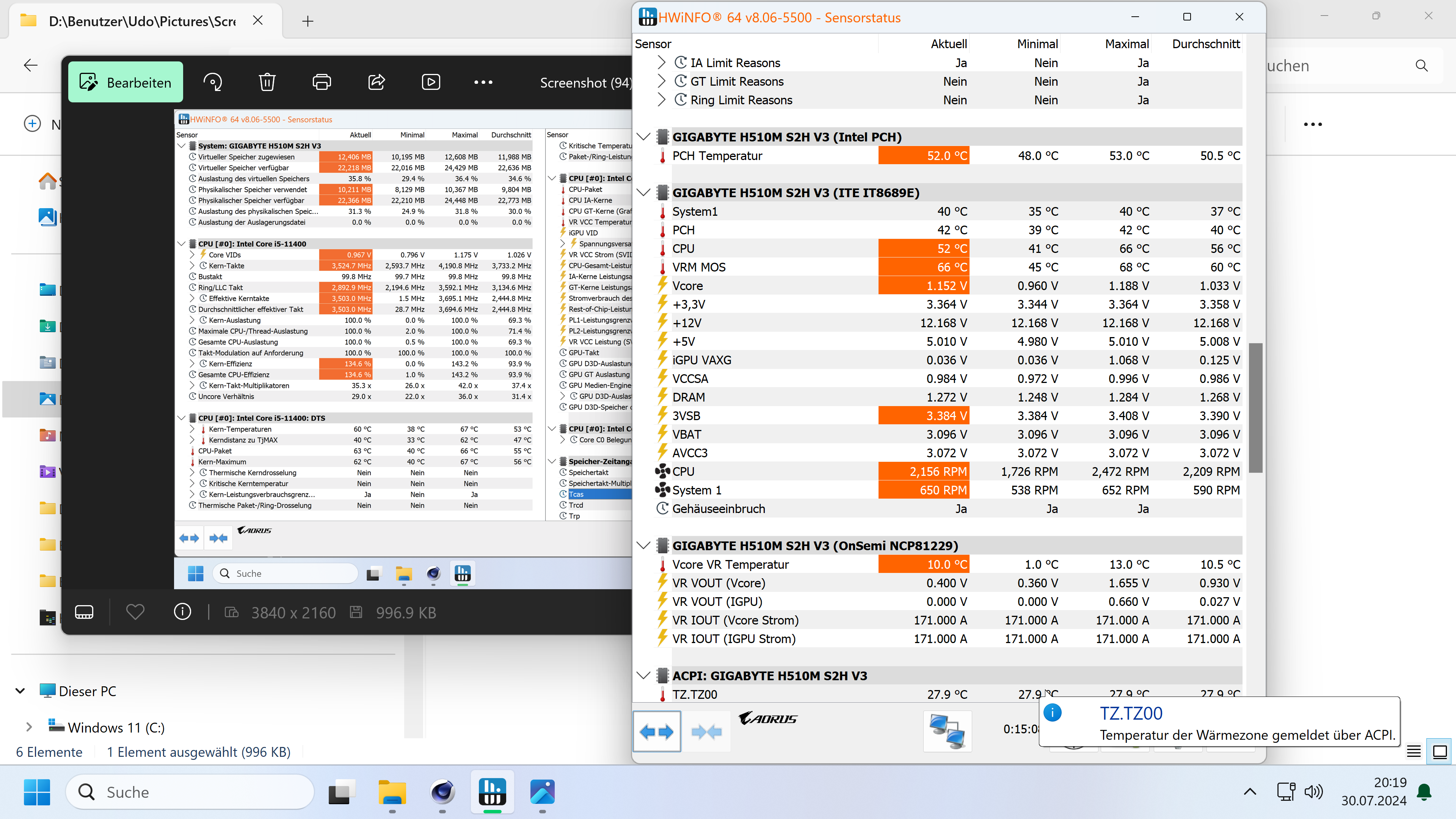

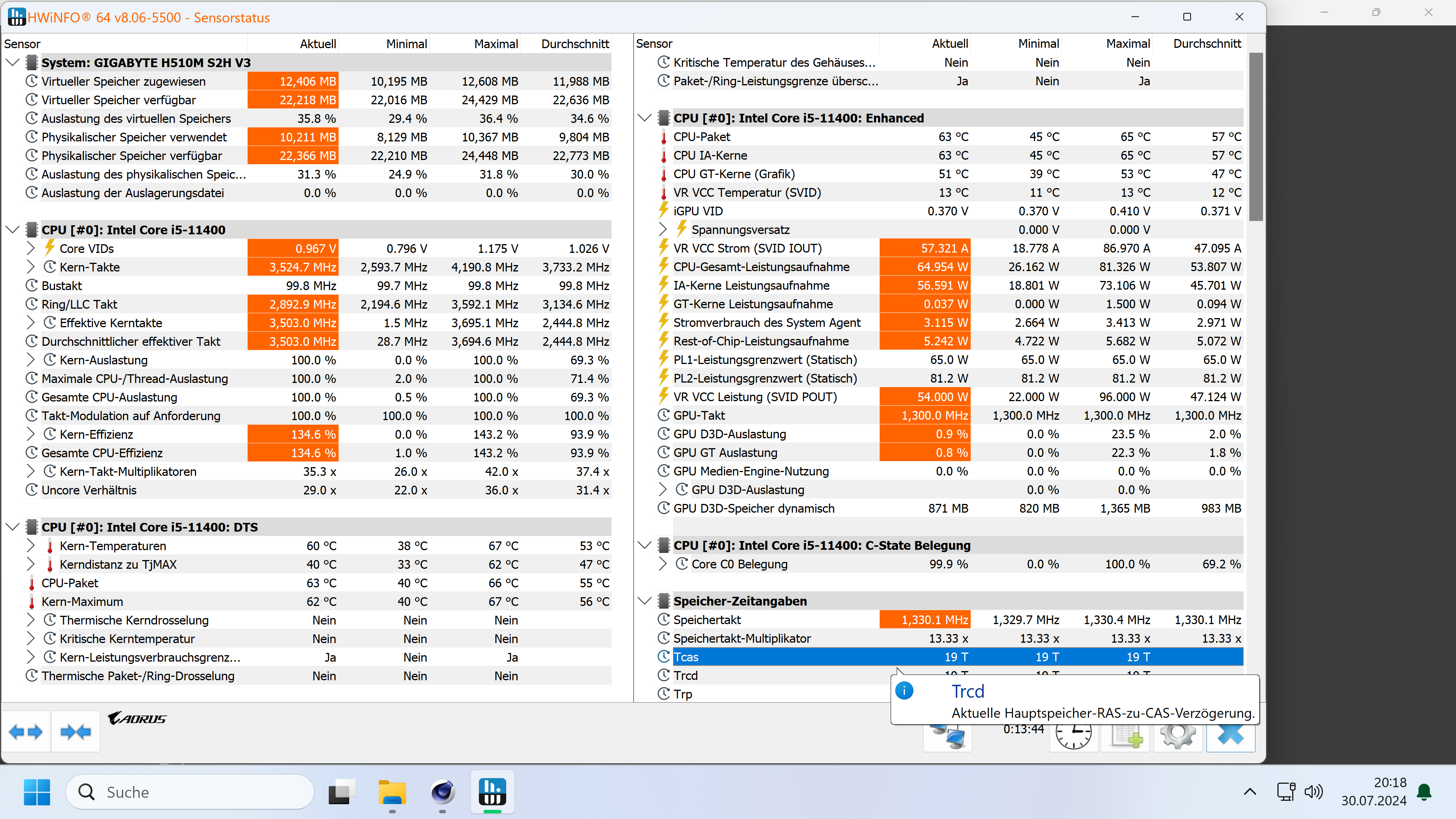

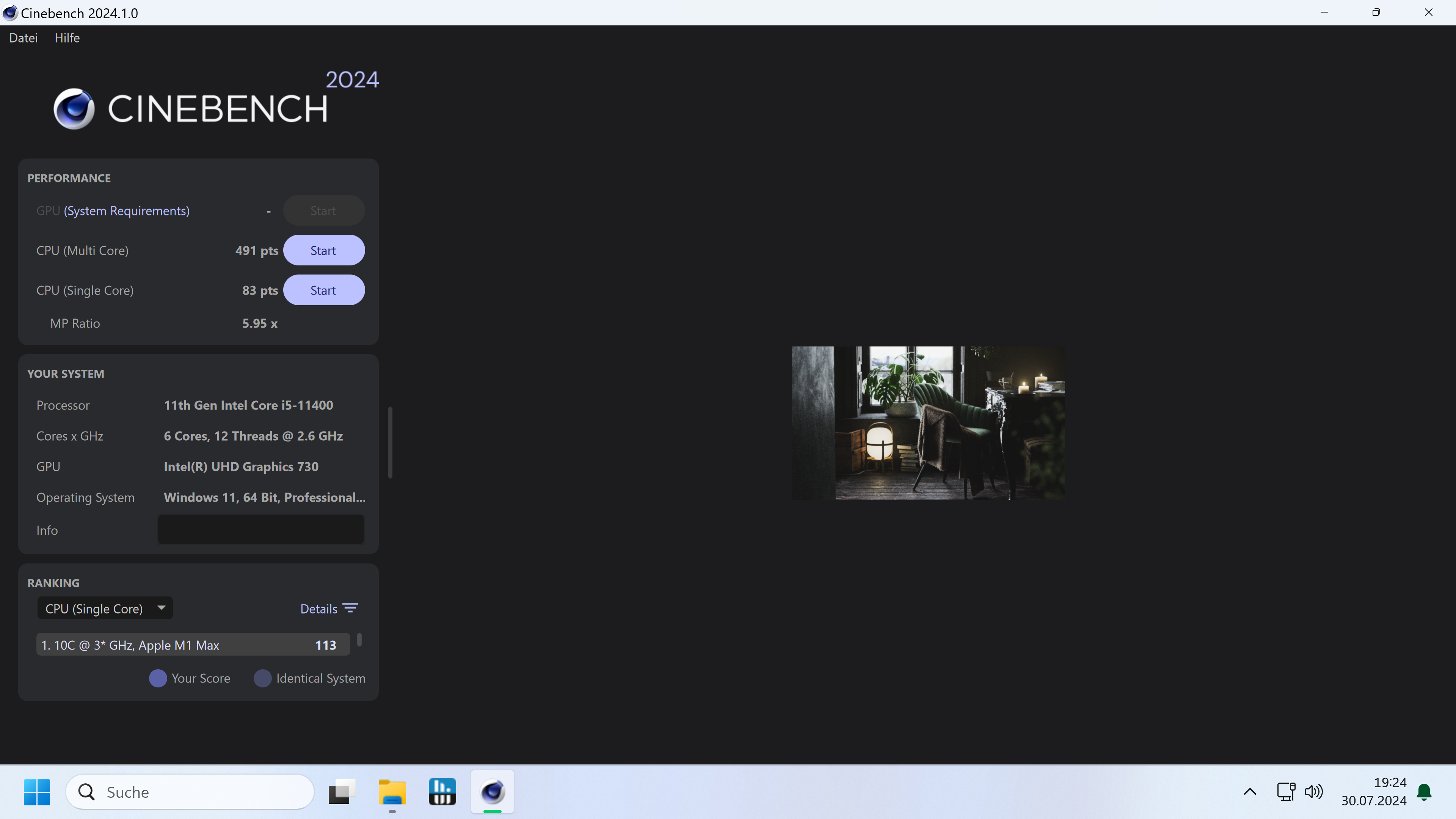

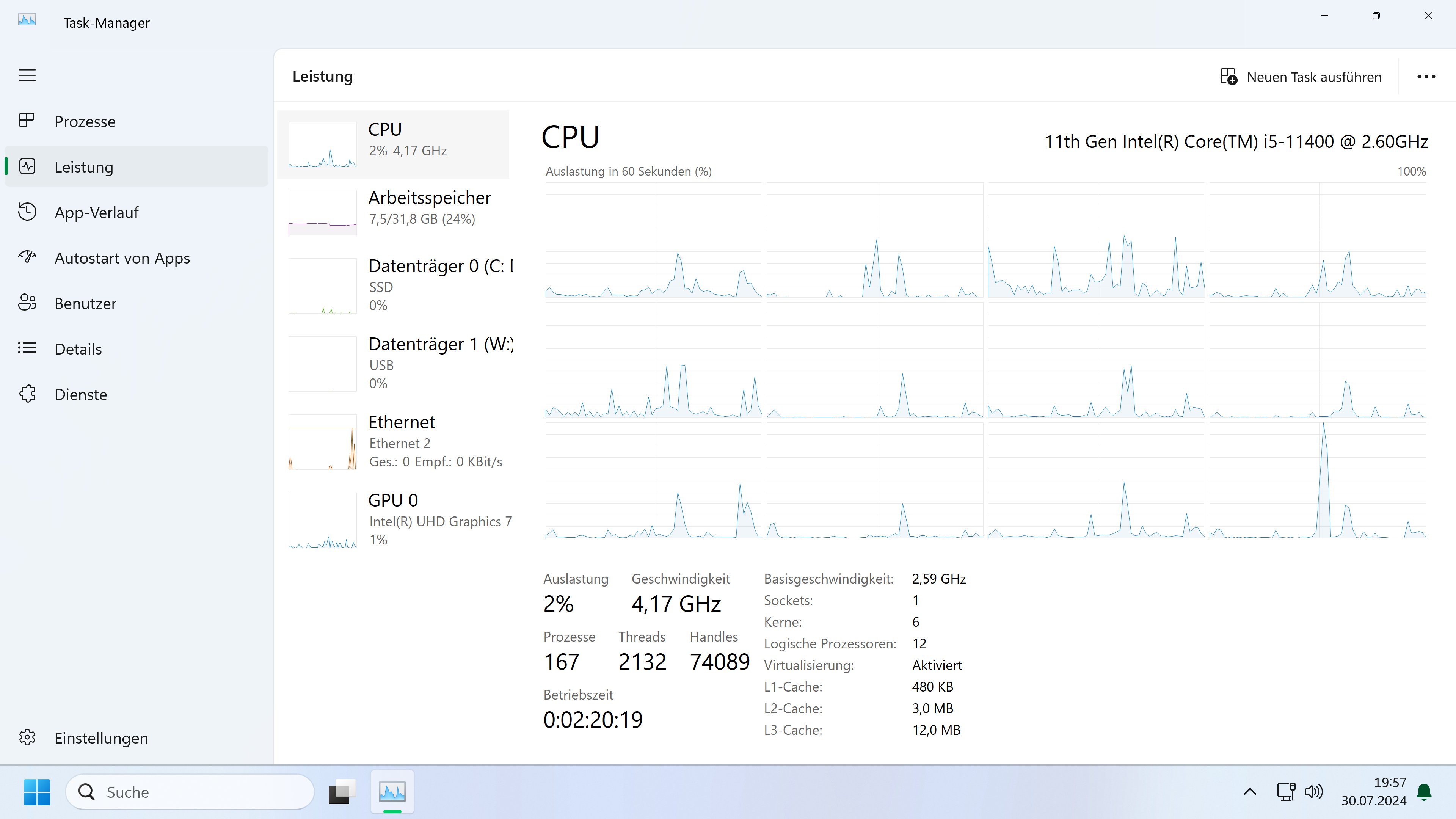

In Multi weniger als in Single? Was ist denn da los? Das passt komplett gar nicht. Da frag ich gleich nochmal zusätzlich nach einem Screenshot von der Seite Leistung>CPU des Task Managers, um die Zahl aktiver Kerne zu prüfen.

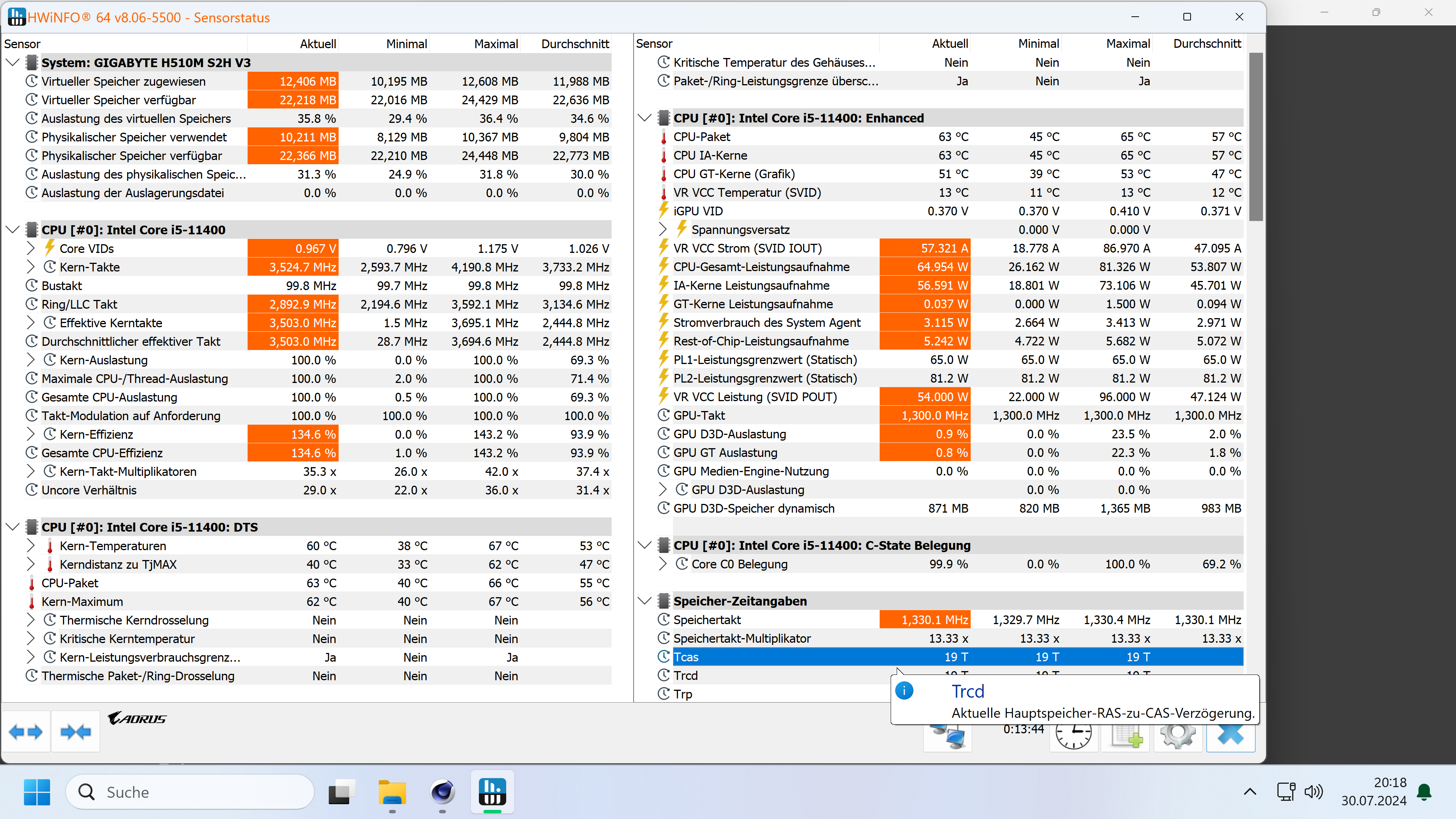

Zu HWiNFO der Hinweis, dass man mit den Doppelpfeilknöpfen mehrere Spalten anzeigen kann. Damit kann man alles zu den CPU-Takten und der Leistungsaufnahme der CPU auf einen einzelnen Screenshot bekommen.
CPEB schrieb:
Nein HWInfo lief einige Zeit später.

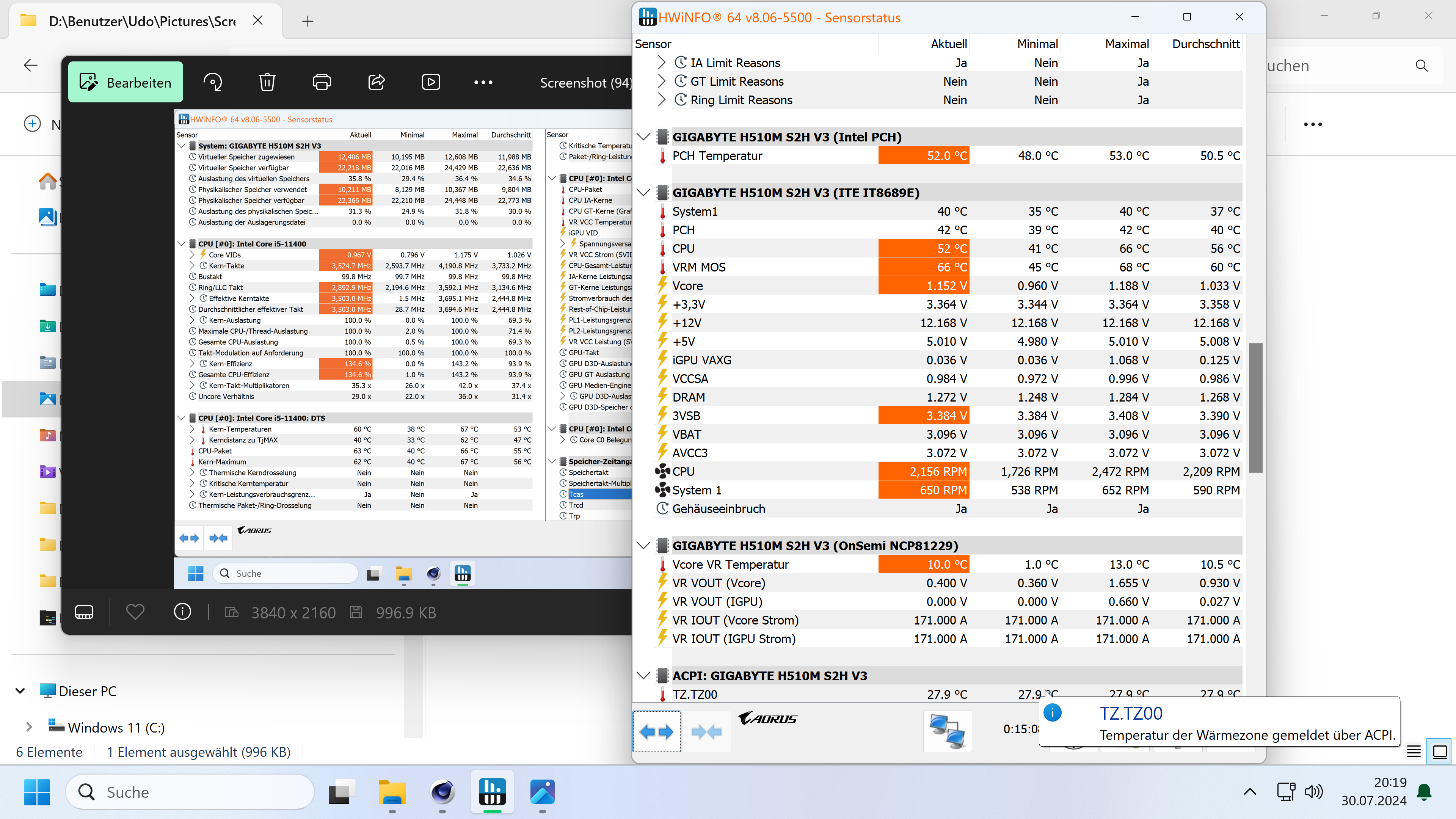

Lief es denn während Cinebench? Für die besten Messwerte alles außer Cinebench beenden und nur den Benchmark laufen lassen, für Analysen hingegen zusätzlich HWiNFO laufen lassen. Beim obigen komplett unlogischen Ergebnis sollten wir uns nun auf Analysen konzentrieren.
Diesmal bitte HWiNFO starten, dann eine Minute warten, dann den Benchmark laufen lassen, dann kurz vor Ende des Benchmarks den Screenshot machen, während noch Last anliegt. Es geht darum, möglichst viele Informationen zur Aktivität während des Benchmarks auf ein Bild zu bekommen.
So kann man jedenfalls zu den Takten nicht viel sagen, und die CPU ging nie über 42W hinaus, was für den 11400 unter Last klar zu wenig ist. Das Maximum sollte eigentlich oberhalb von 150W liegen.

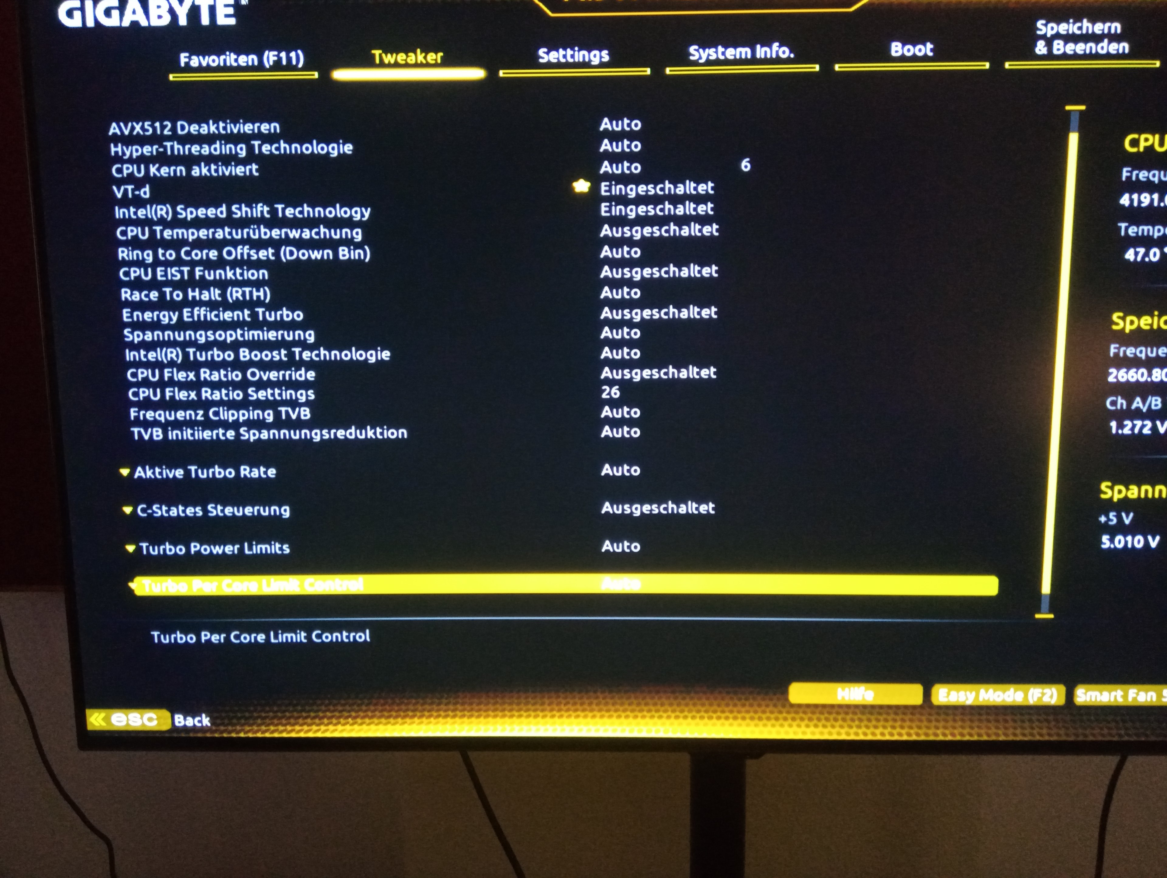

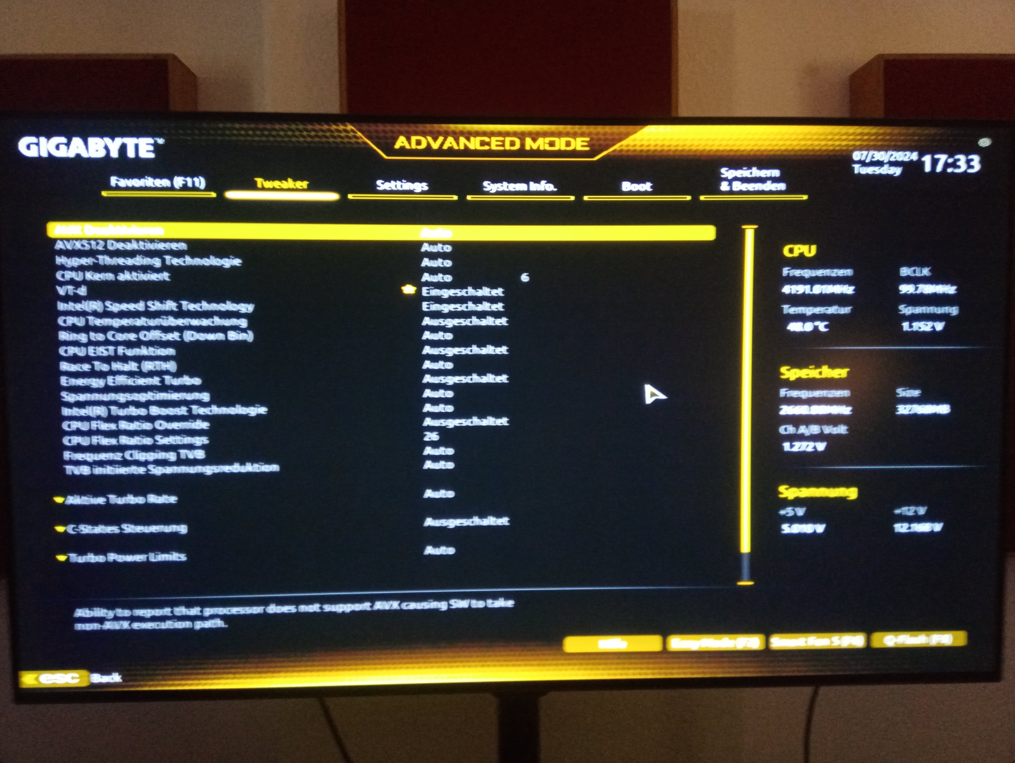

Der Status von "Turbo Boost" ist nicht zu sehen. Eventuell in "Erweiterte CPU Einstellungen"?
Meintest Du das?

Du darfst nicht die Ergebnisse von R23 und 2024 vergleichen.

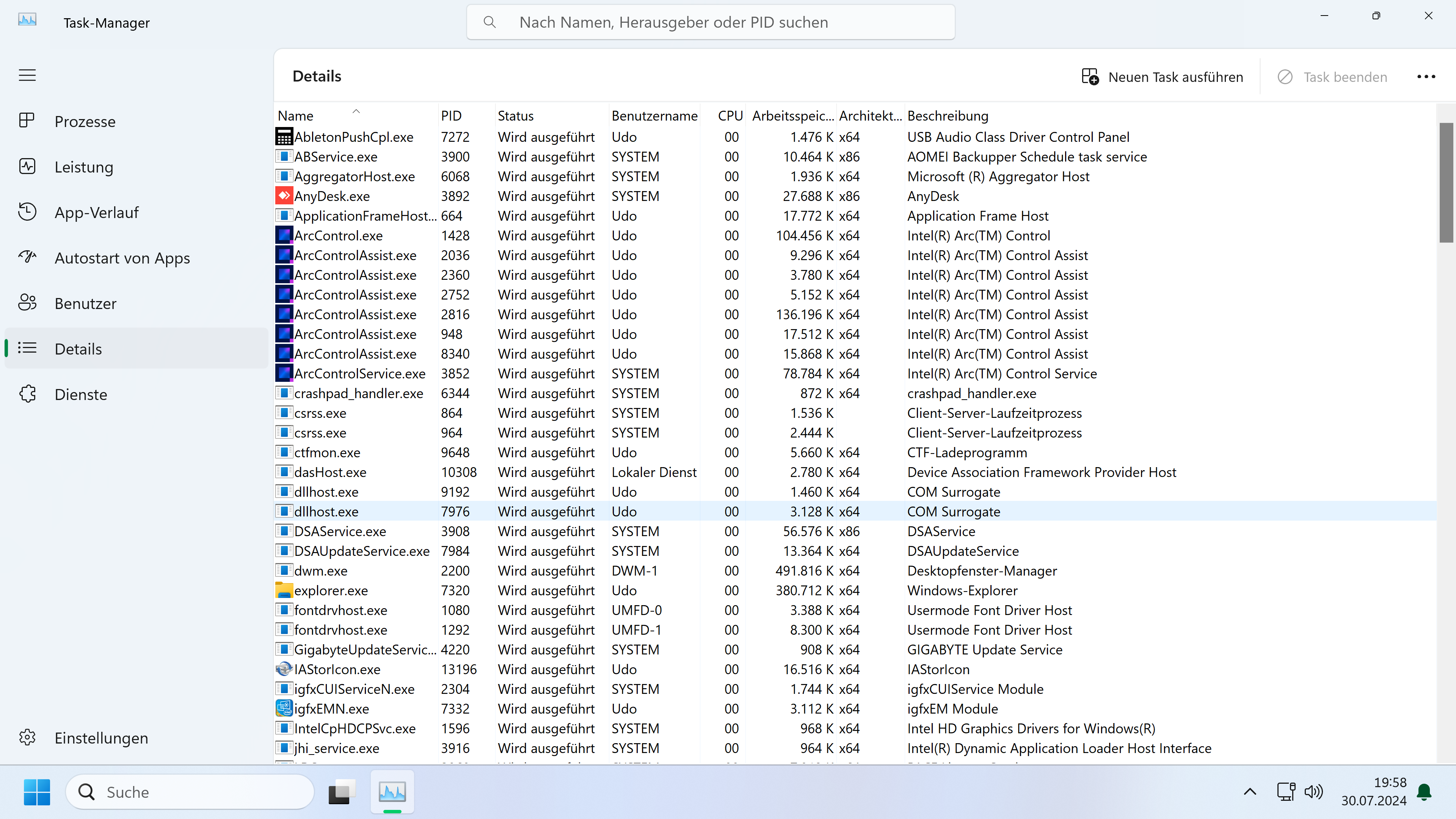

Da wird noch drauf gewartet, die bisherigen Angaben waren nur eingeschränkt hilfreich.
Im BIOS hingegen fällt die "26" bei "CPU Flex Ratio Settings" auf. Da ich das konkrete BIOS nicht kenne, weiß ich nicht ob das eine Fixierung auf den Basistakt ist. Da mal gucken, ob es auch ein "Auto" gibt.
Ansonsten ggf. mal einen BIOS-Reset durchführen, oder die optimierten Standardeinstellungen laden, was auf dem letzten Tab "Speichern & Beenden " sein sollte. Das wurde auch von @t3chn0 schon empfohlen.

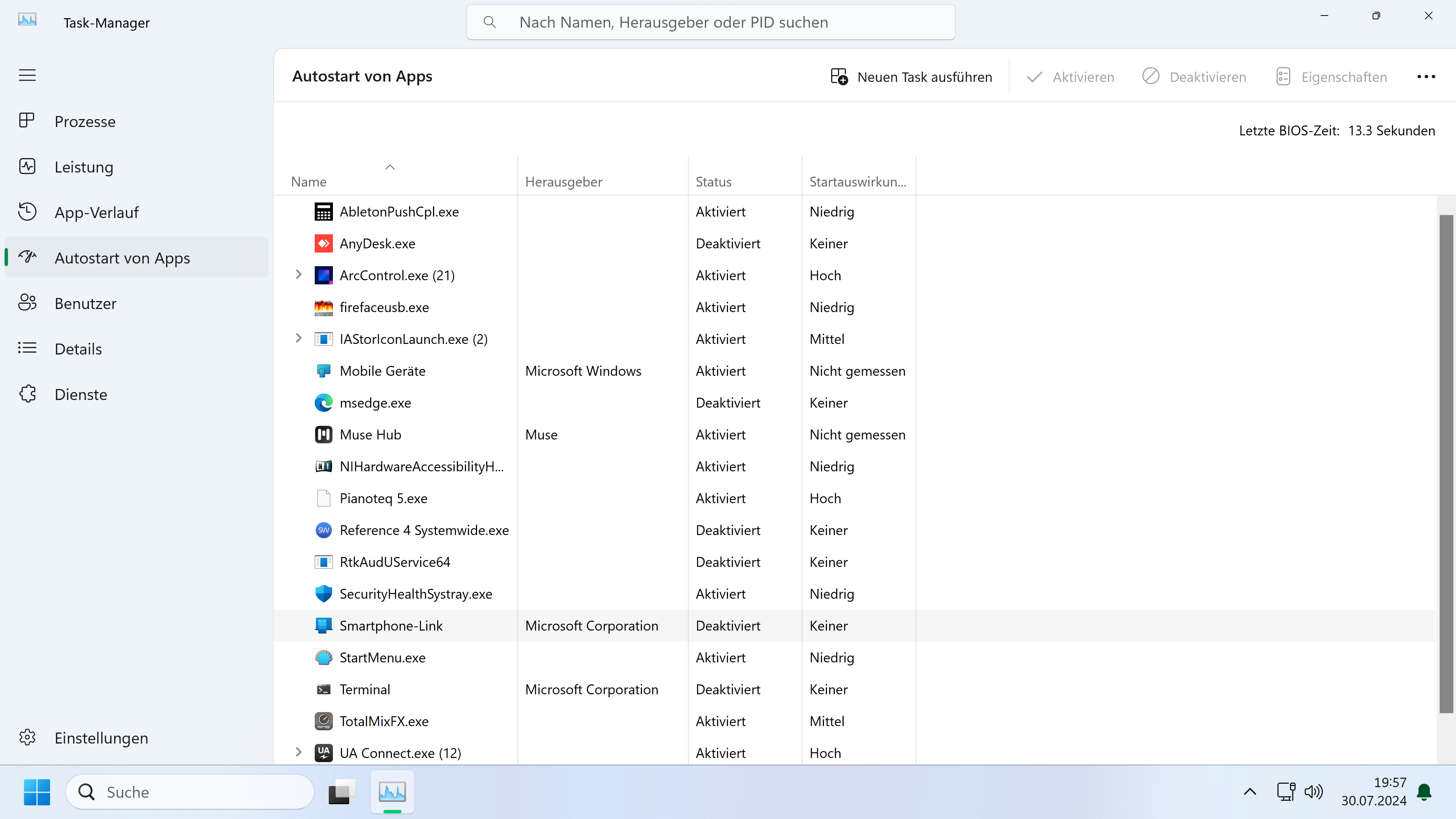

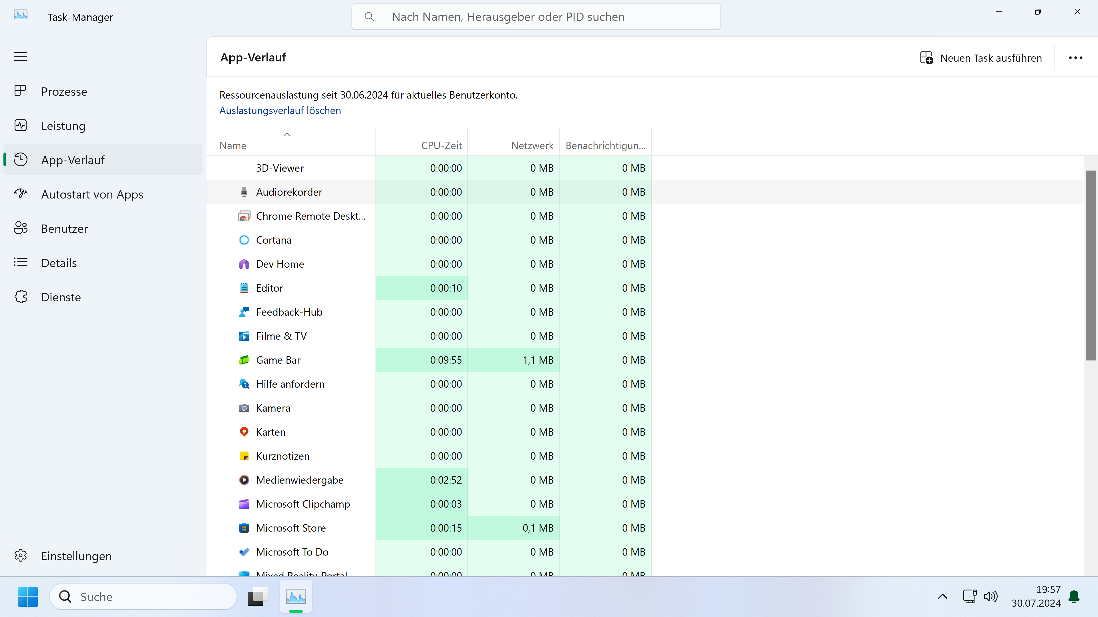

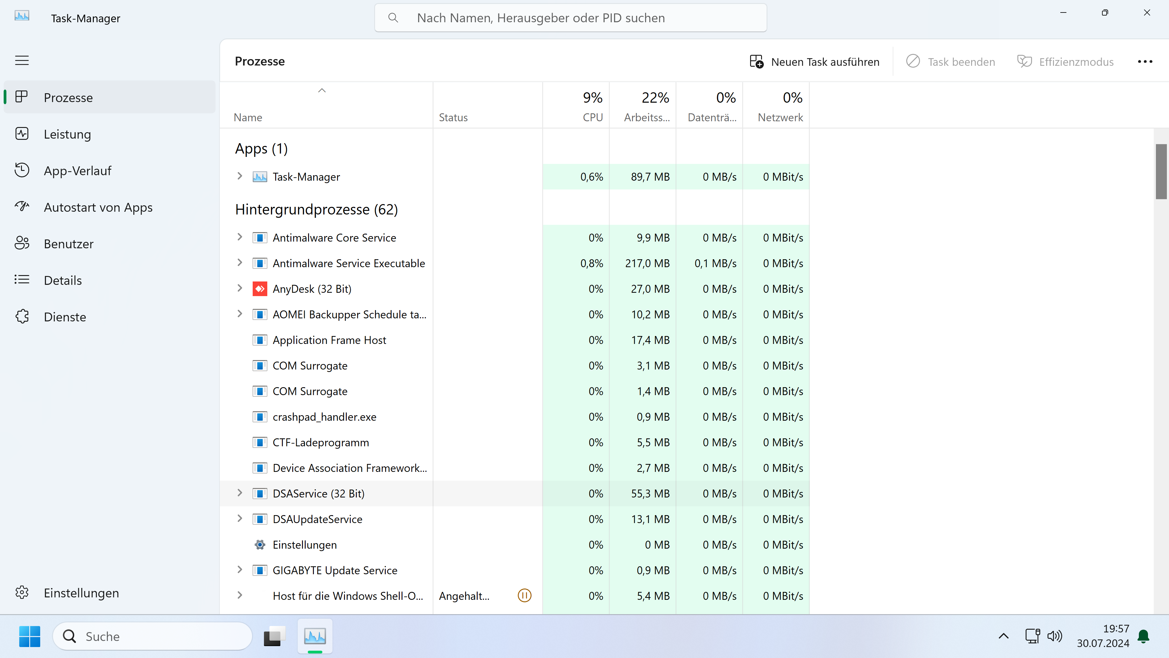

Der Task...
So, ich hoffe alles richtig gemacht zu haben.

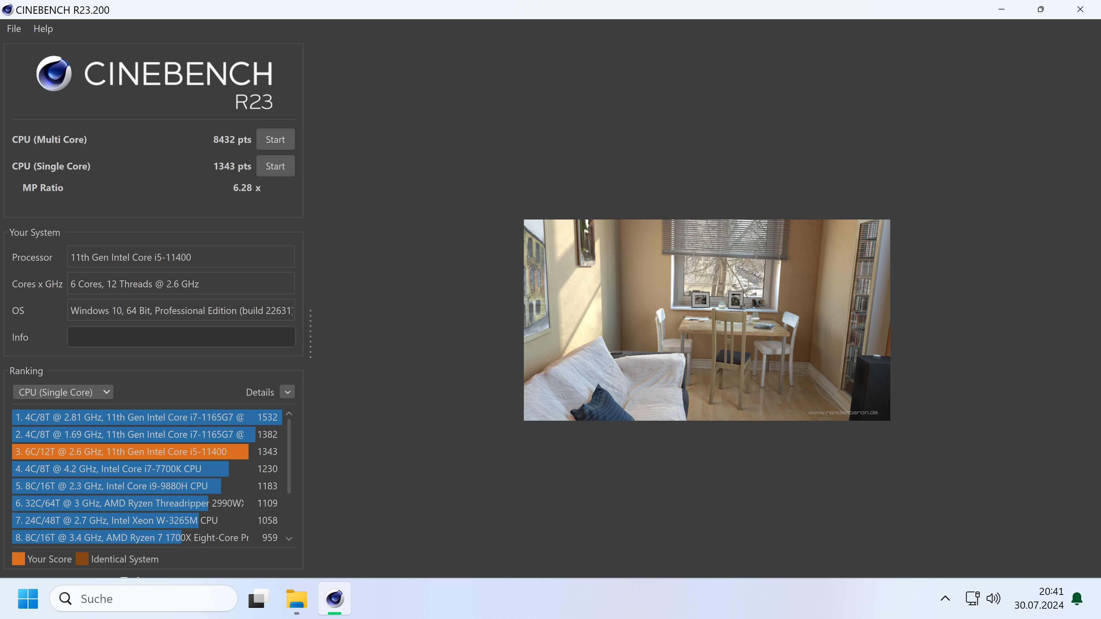

N`abend!

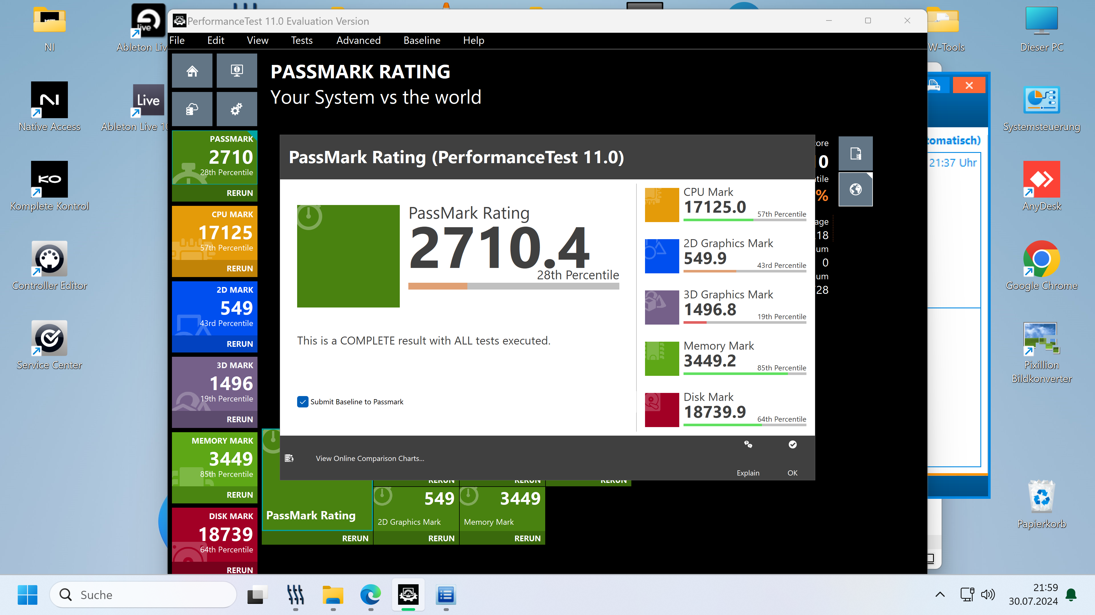

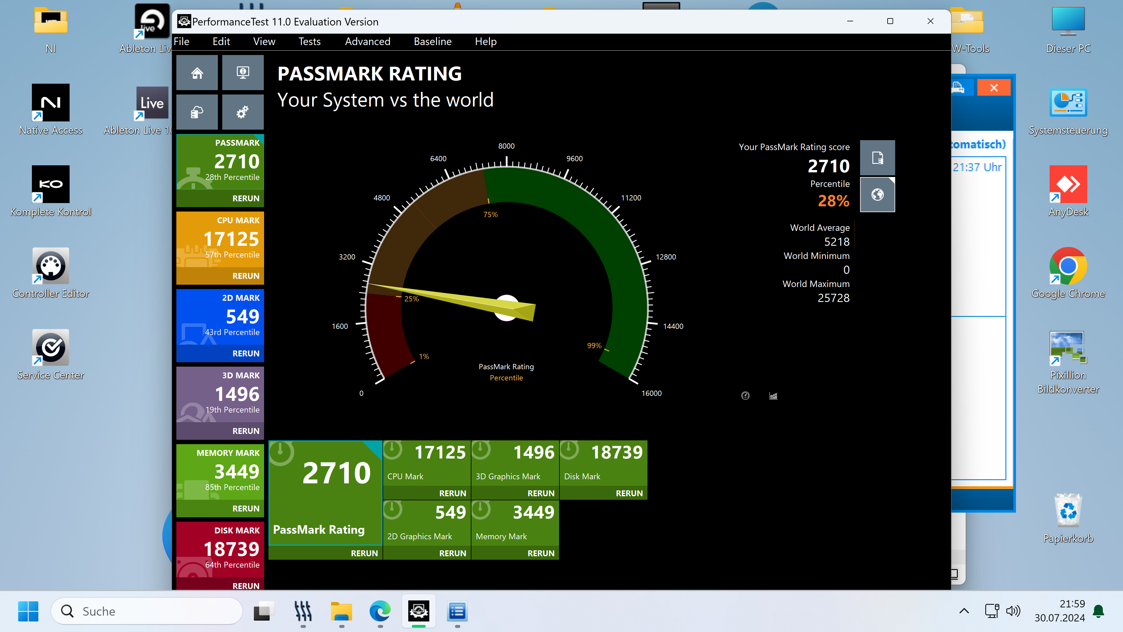

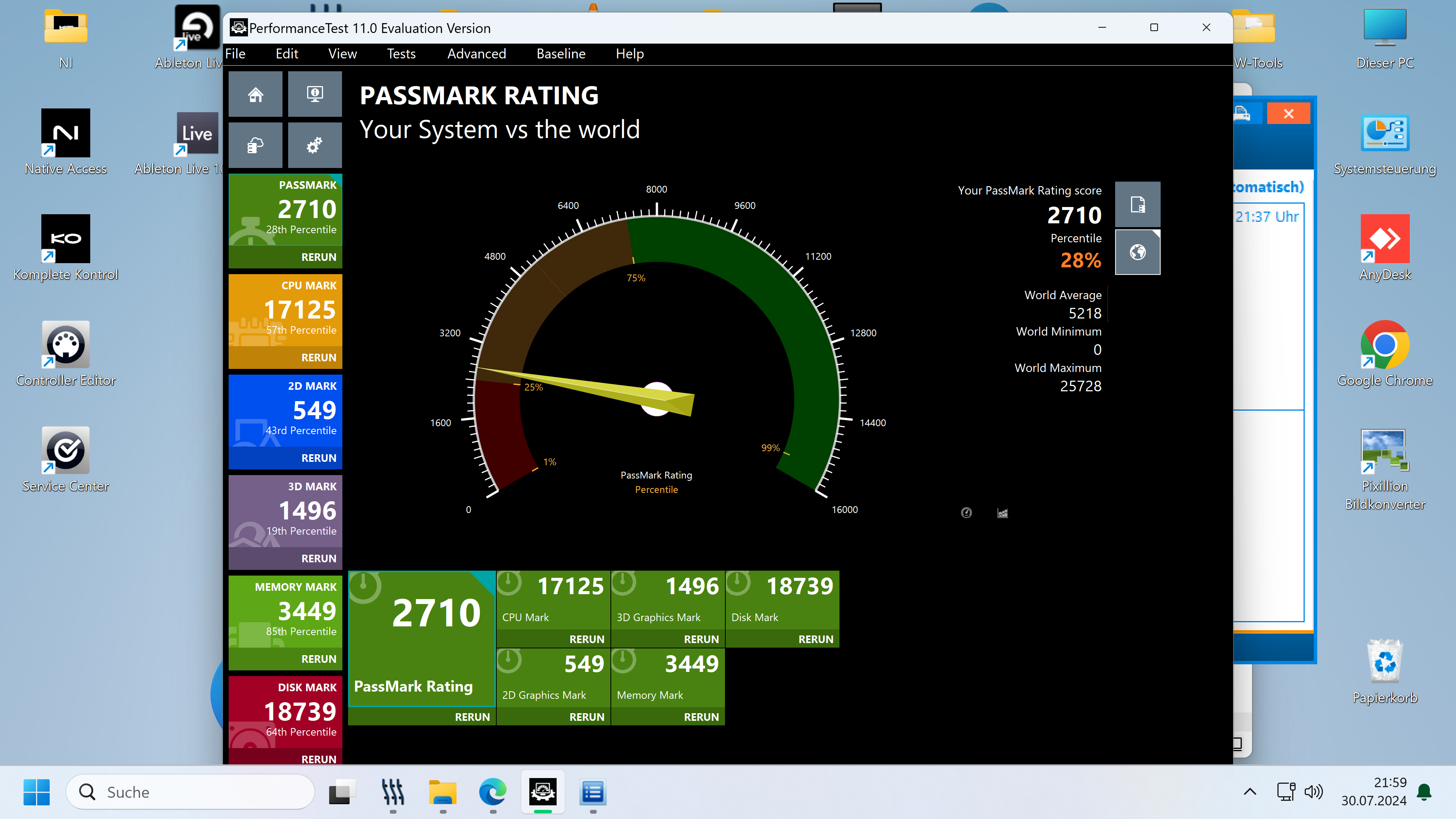

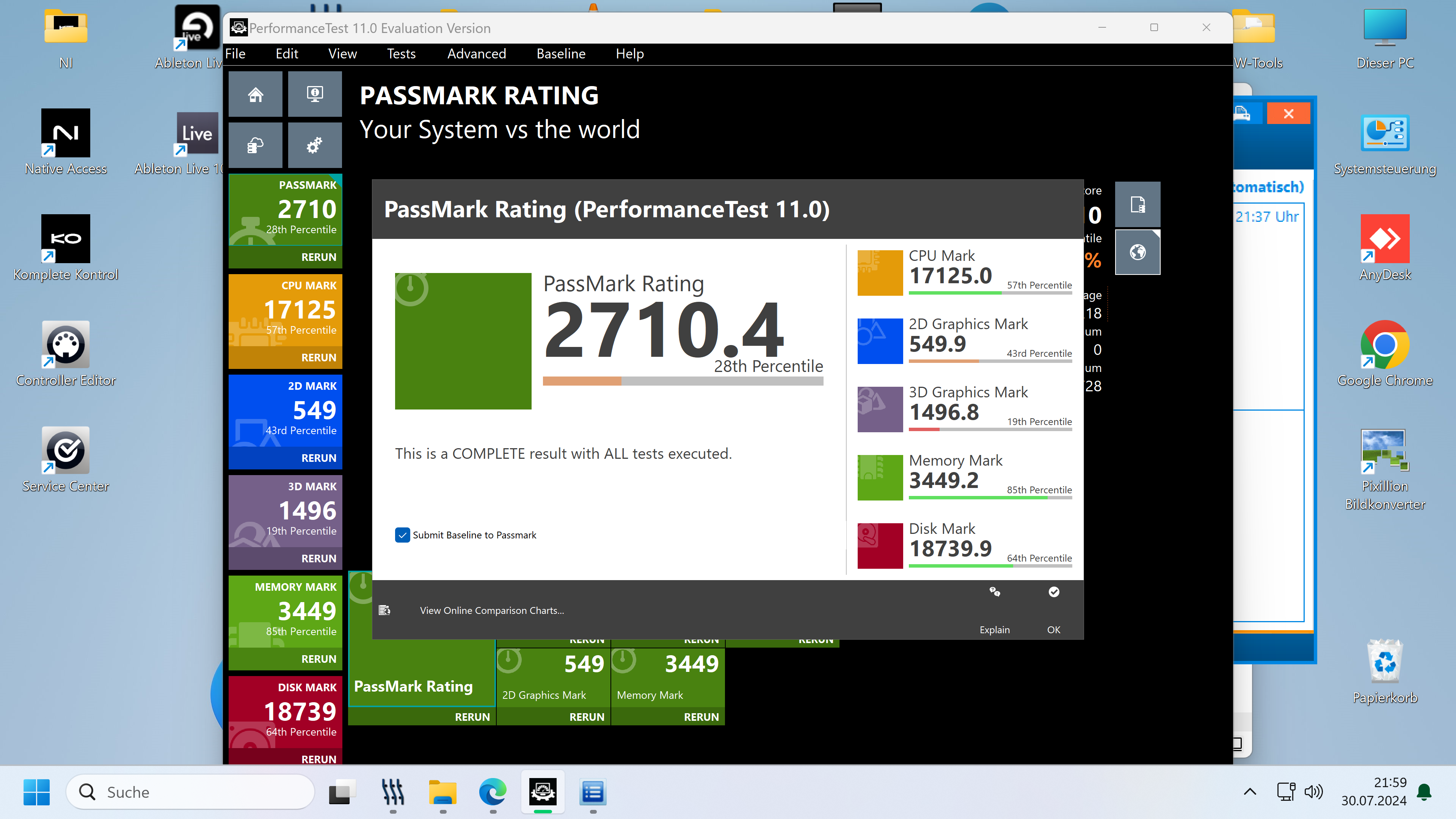

Habe nochmal Passmark gemacht, nachdem ich im BIOS die Pl`s verändert habe....

Na super, diesmal sieht alles völlig normal aus.

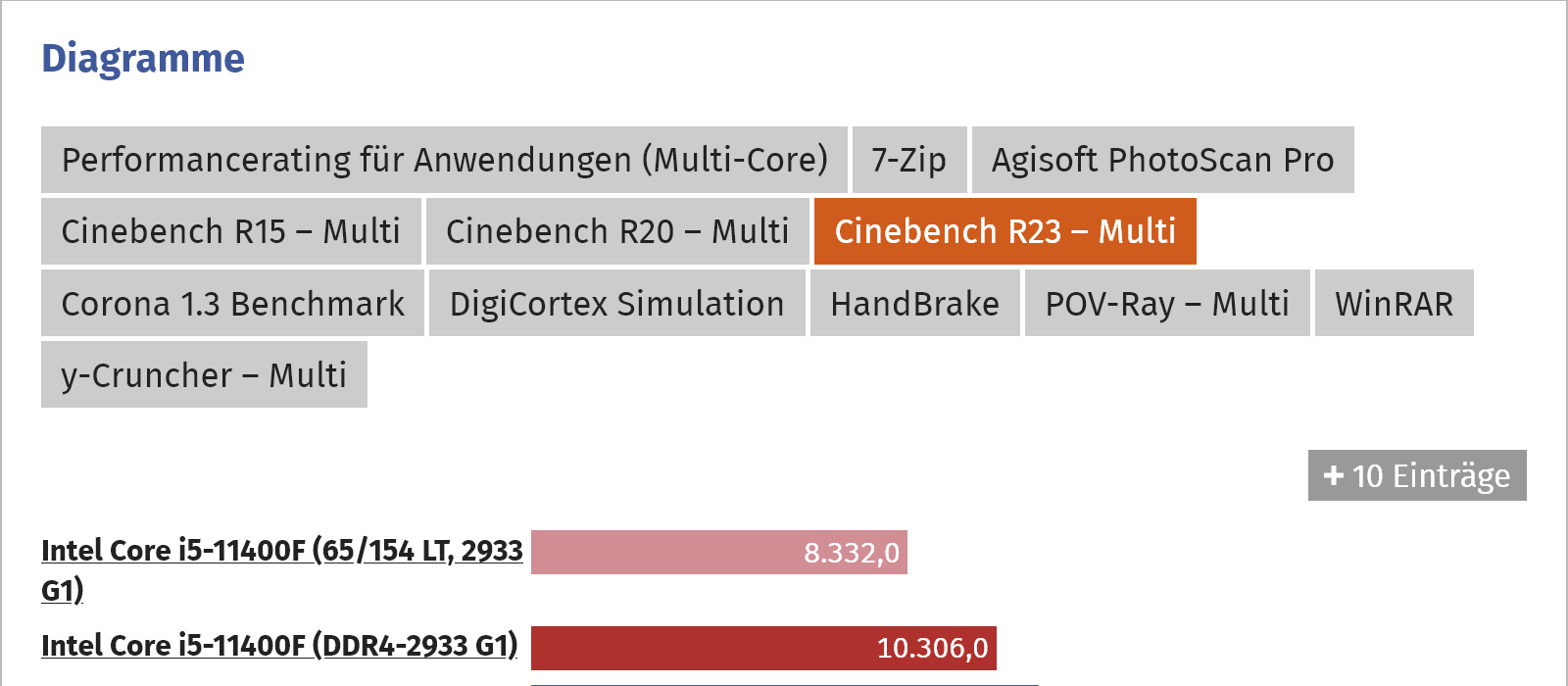

Der Cinebench liefert mit 8432/1343 erstmals ein Ergebnis, welches zumindest in die richtige Richtung geht. Ich hatte zwar mit 10300/1400 einen gut 20% höheren Multi-Core-Wert genannt, aber dazu gehört auch, wie hier beschrieben den Benchmark und nur einmal und nicht 10 Minuten laufen zu lassen. Den Unterschied hat ComputerBase selbst gemessen:
Screenshot 2024-07-30 at 21-56-37 Intel Core i5-11400F im Test Benchmarks in Anwendungen und S...png
Die Performance liegt sogar etwas höher als das dort gemessene Ergebnis nach Spec. HWiNFO meldet zum Zeitpunkt des Screenshots 94 auch knapp 65W, was exakt zu den Hersteller-Limits passt.
Vom Task-Manager wurde nur Screenshot 90 angefragt, dort werden korrekt die 6 Kerne und 12 Threads angezeigt.
Jetzt sind wir bezüglich dieser Messungen bei "Wo soll das Problem sein, ist doch alles in Ordnung".
Und da sind auch die 17000 im CPU-Mark. Jetzt müssen nur noch die Probleme in der Audio-Software weg sein. Falls die immer noch sporadisch auftreten, habe ich irgendeine im Hintergrund laufende Software im Verdacht, die gelegentlich zu viel Last erzeugt und damit stört.
