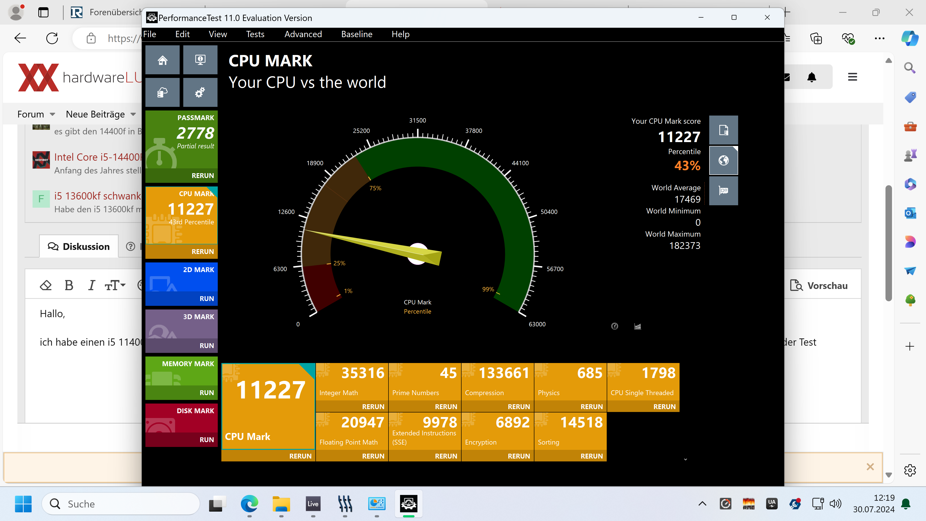

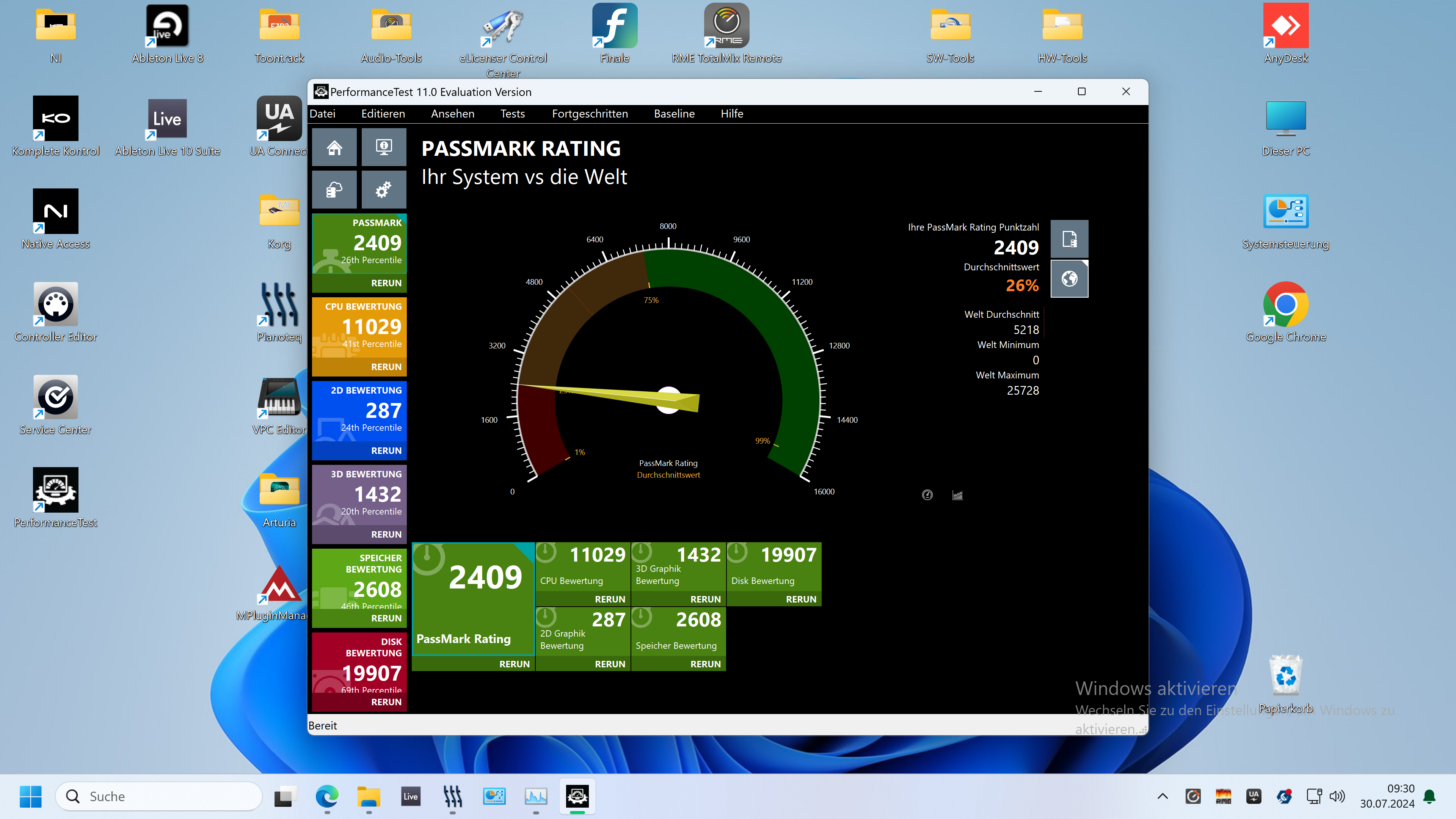

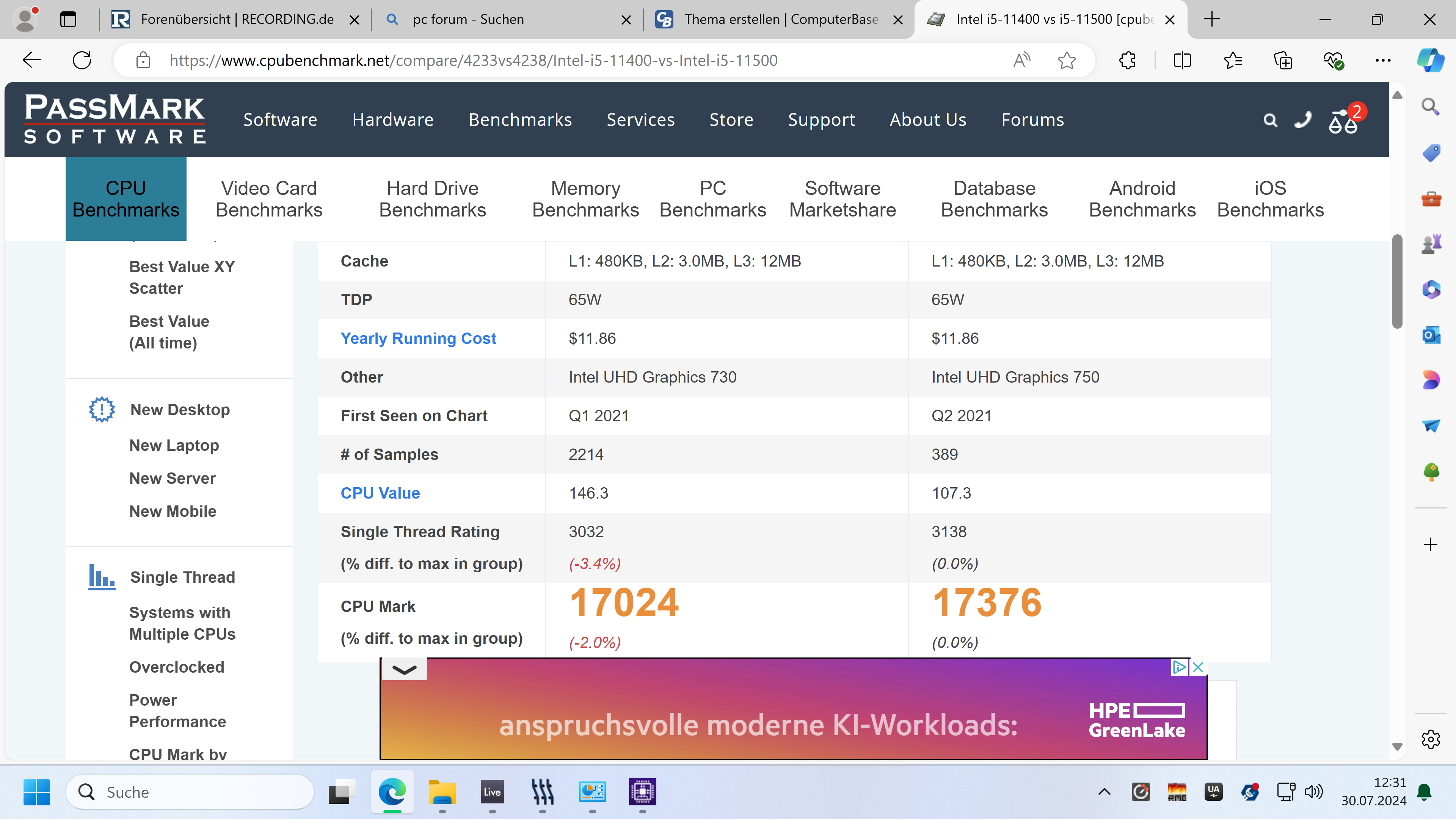

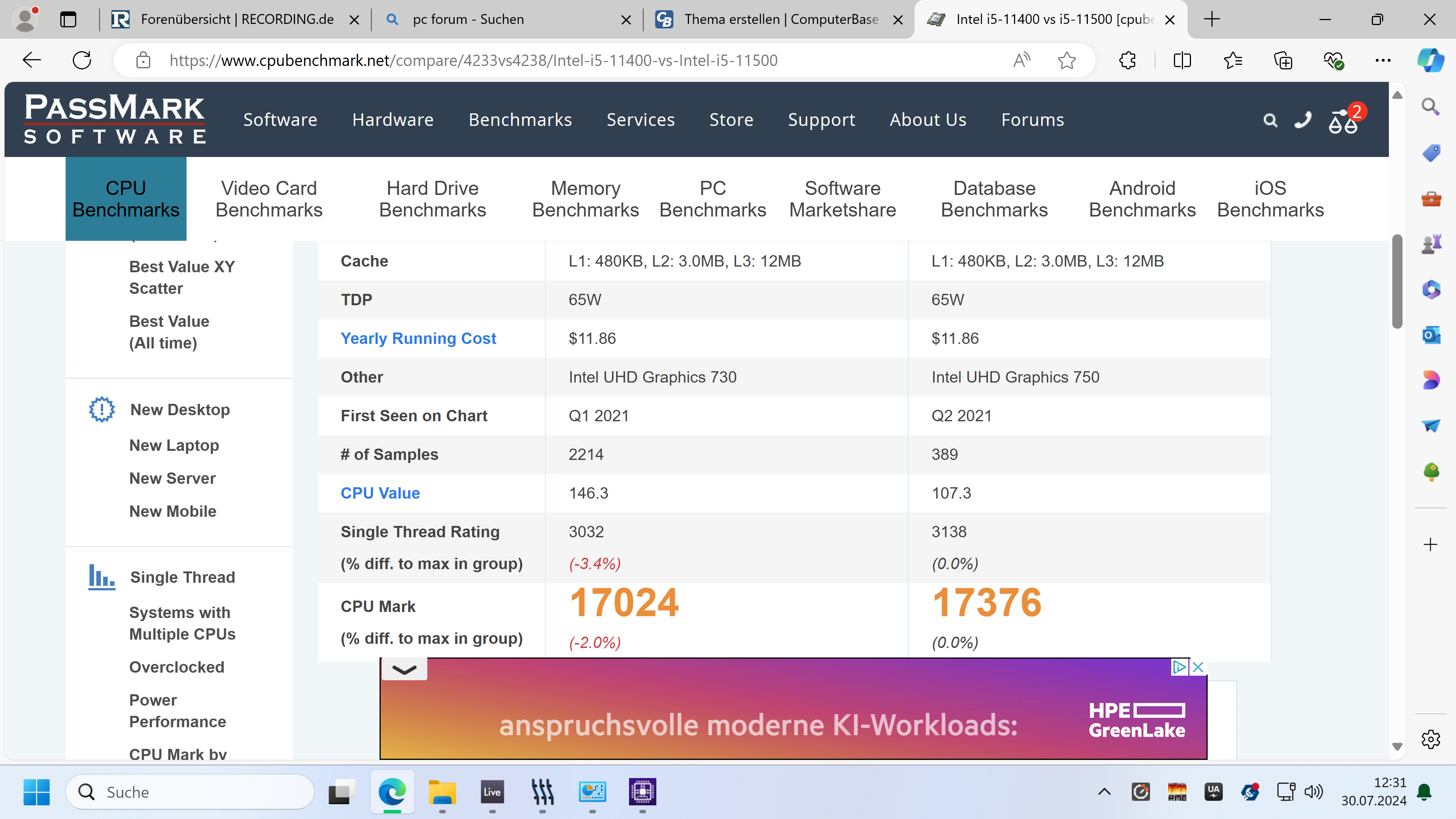

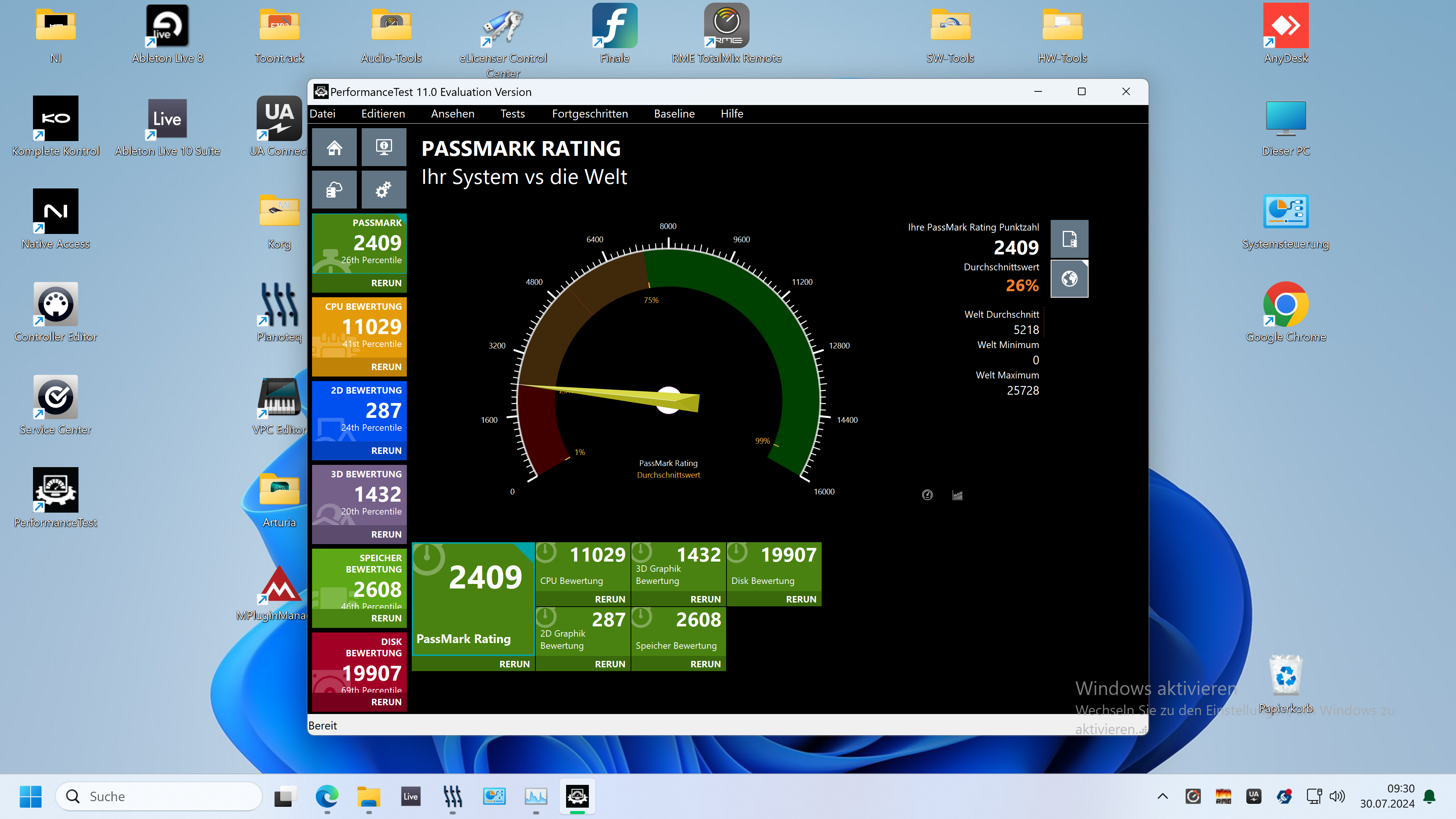

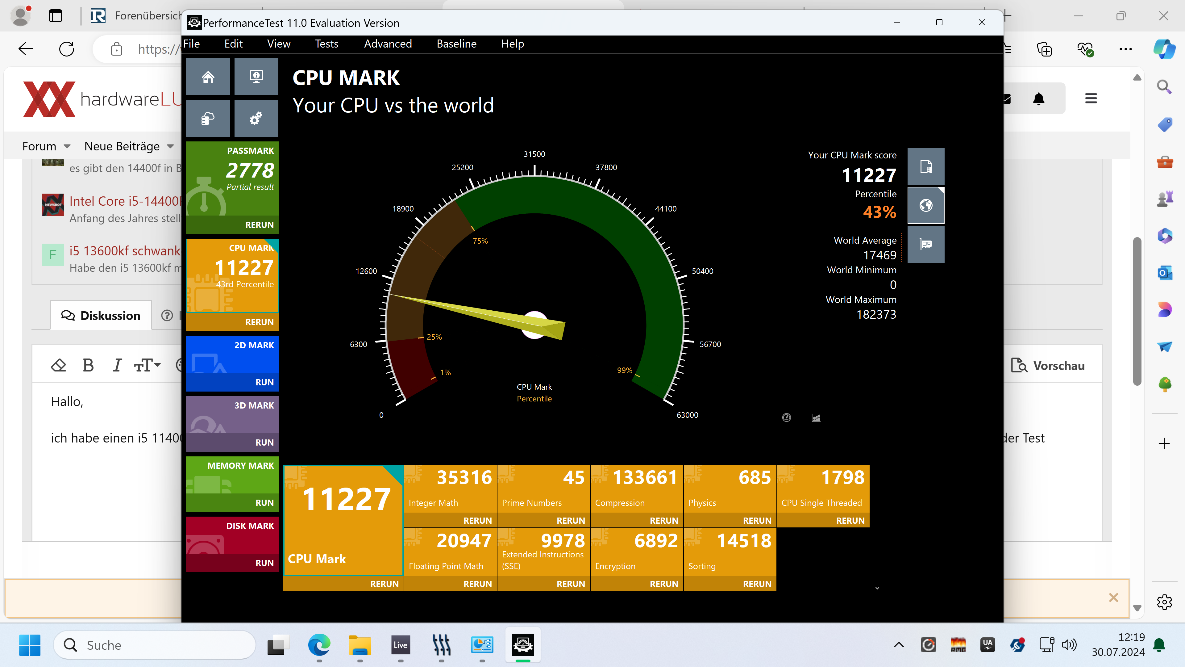

ich habe einen i5 11400 und dieser hat lt. Passmark einen Wert von ca. 17000. Jetzt habe ich mal den CPU Mark Test von Passmark durchlaufen lassen und der kommt nur auf 11000. Sind das verschiedene Tests oder habe ich vllt. ein PC-Problem?
Konkret geht es um fragl. Performanzprobleme im Audiostream (Pianoteq stand alone, Ableton Live), deren Ursprung mir unklar ist.

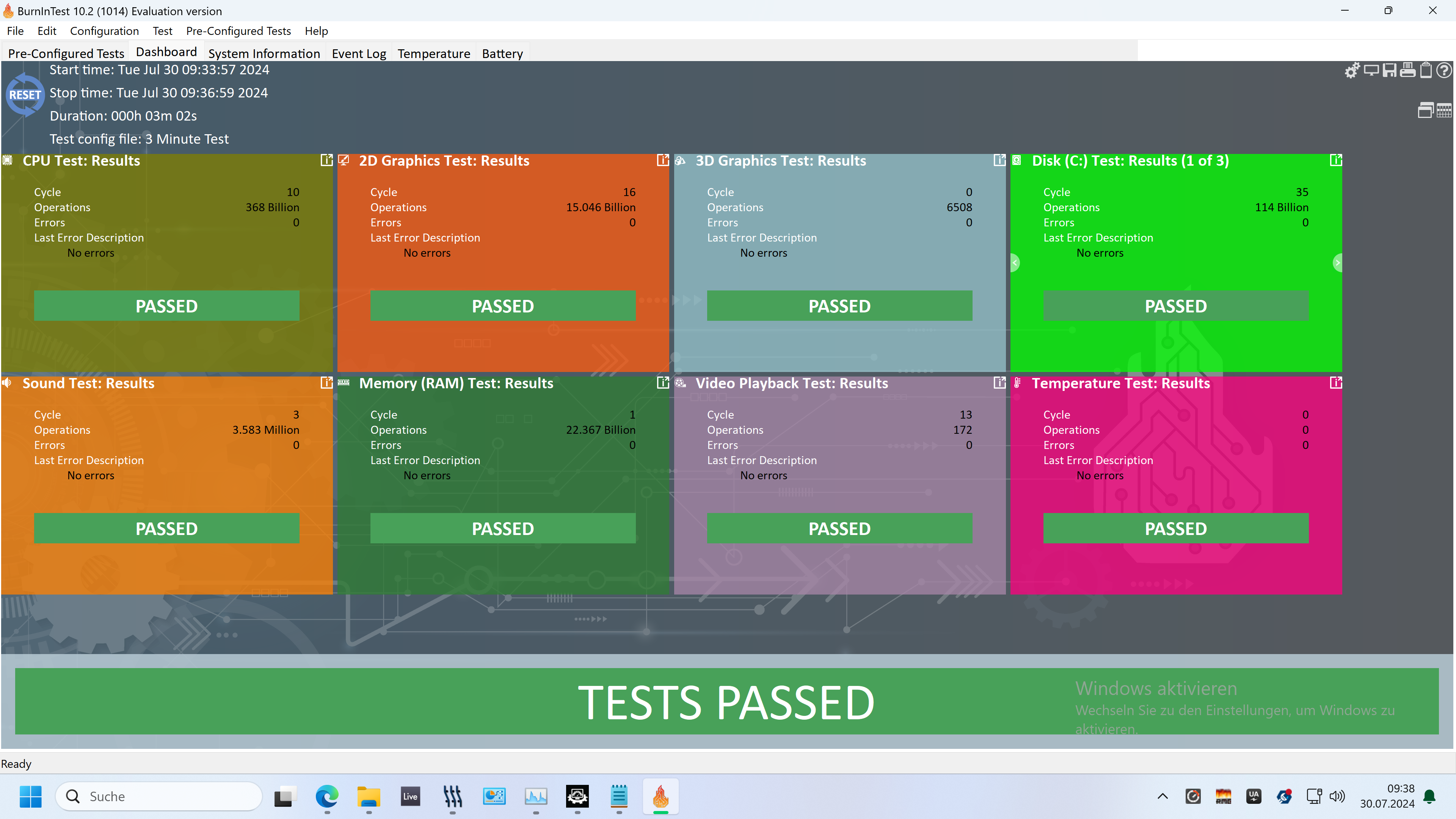

Tests, Treiberupdates, USB-Buchsenwechsel
P.S.: Beachte auch die verschiedenen angepinnten Themen und die Forensuche. Möglicherweise findest du da bereits die Lösung zu deinem Problem.

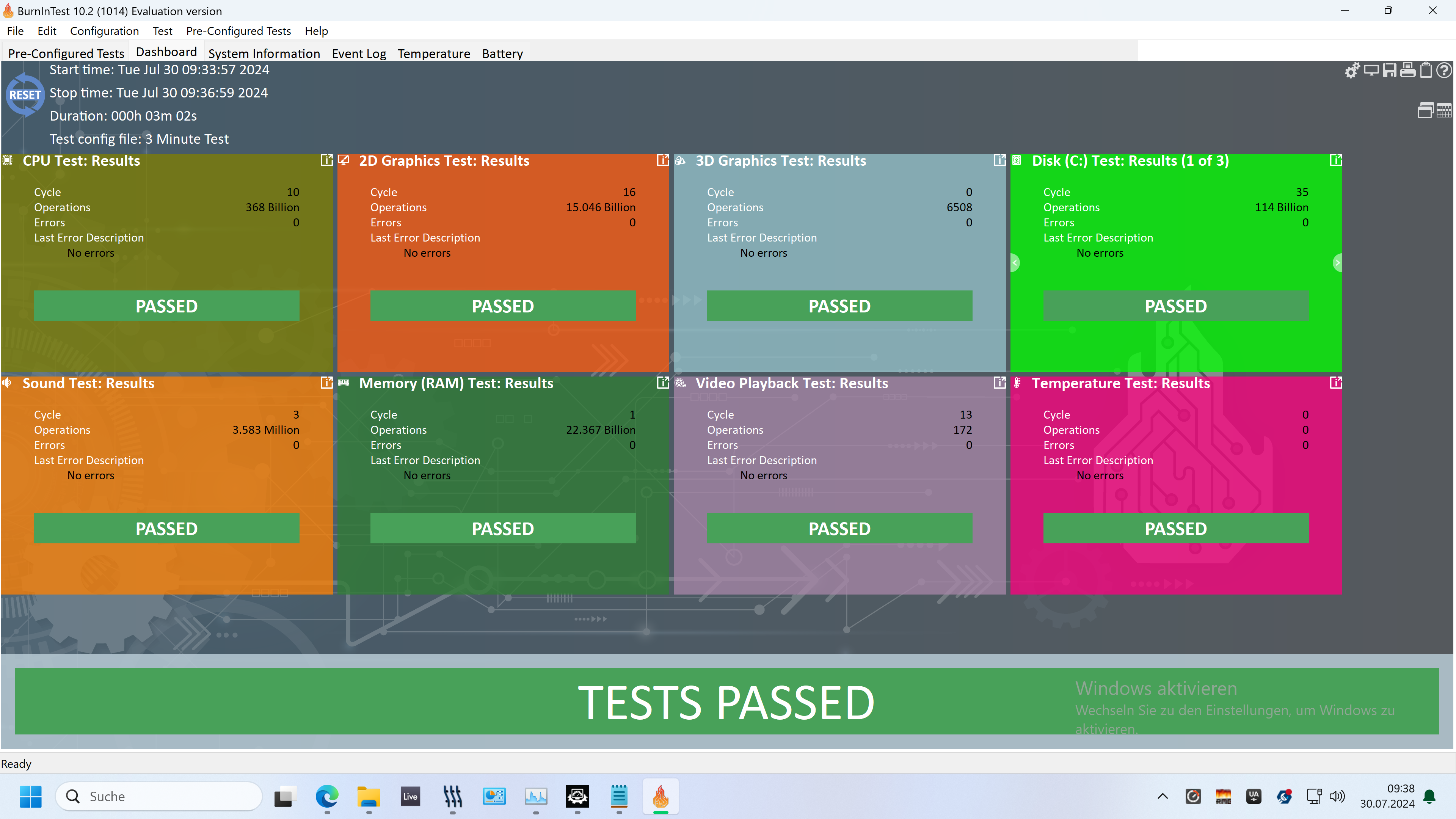

Bitte nutz gescheite Benchmarks und diese ohne Hintergrundbelastung.

AwesomSTUFF schrieb:
Haste Mal nen Test ohne die drölfundzwölfzig laufenden Tasks in der Taskbar gemacht?
Bis auf das Netzwerk/Google ja
Lade dir doch mal Cinebench 2024 hier runter.
Dann testen (alle Programme schließen) und das Ergebnis hier vergleichen.
Der 11400 sollte es auf ca. 550-580 Punkte (Multicore bringen).
Reaktionen: CaptainPicard und CPEB

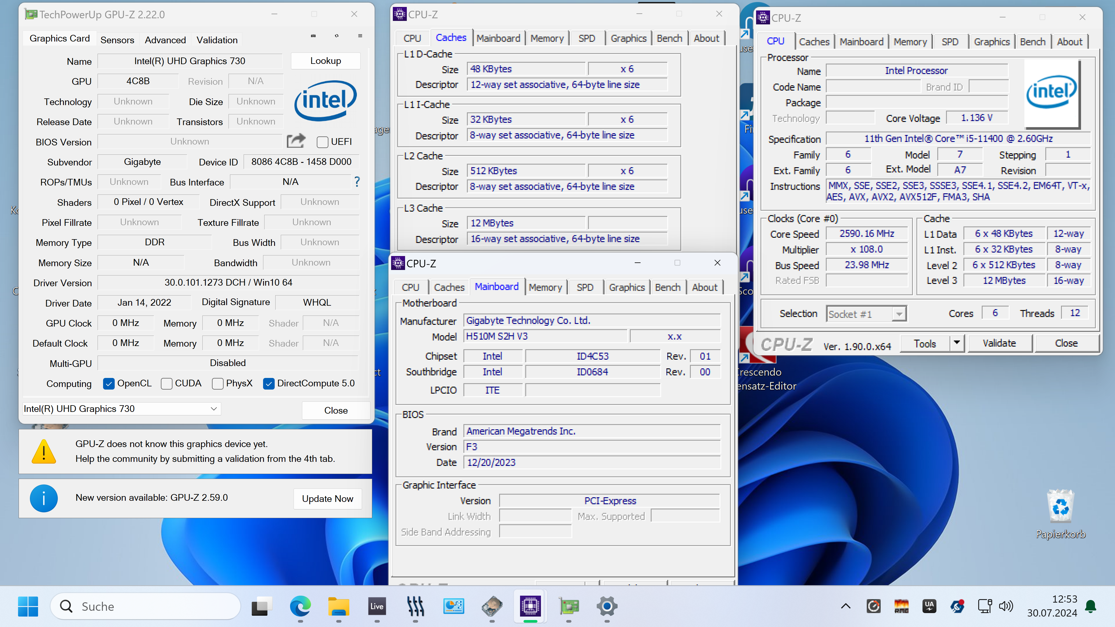

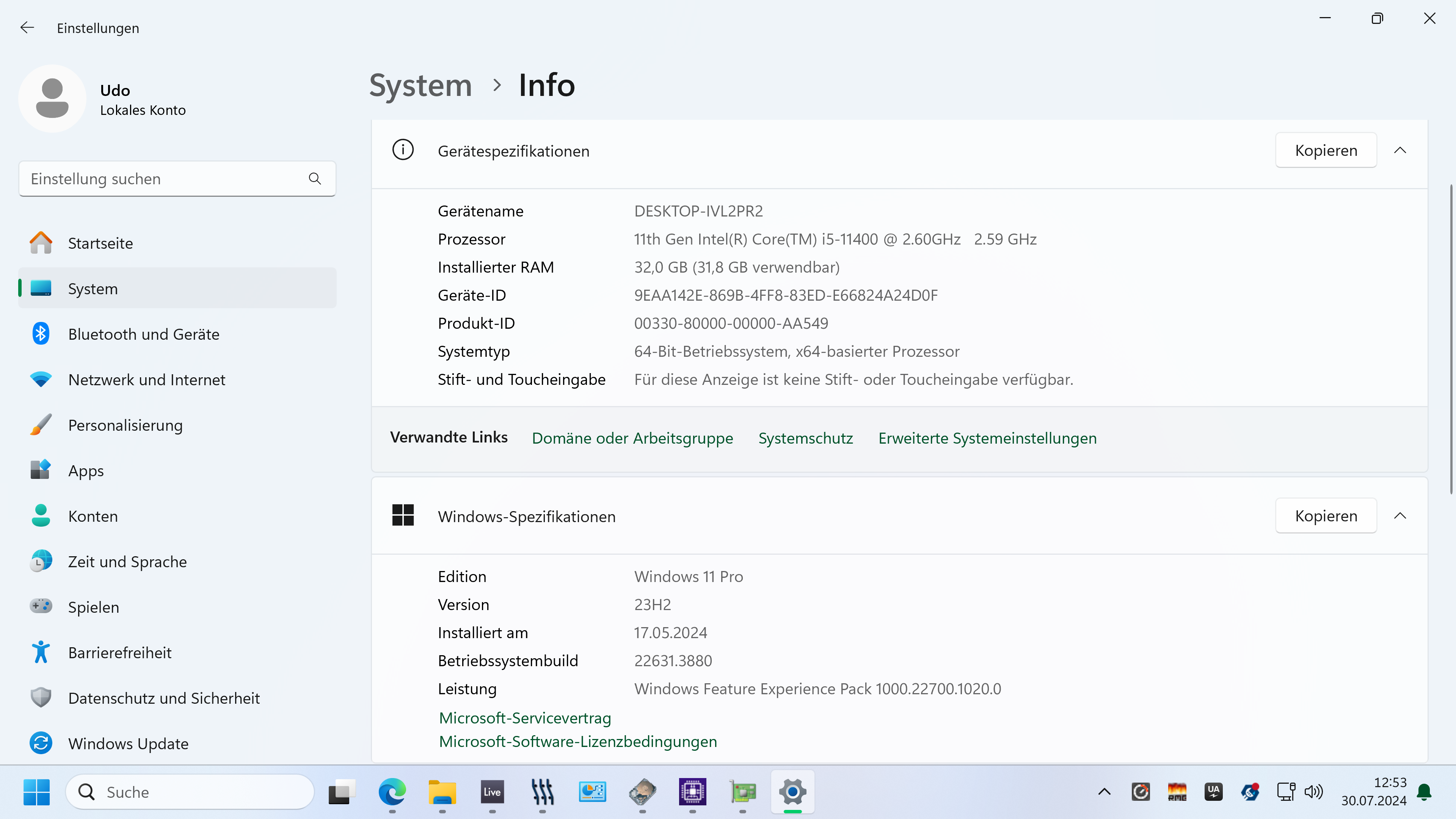

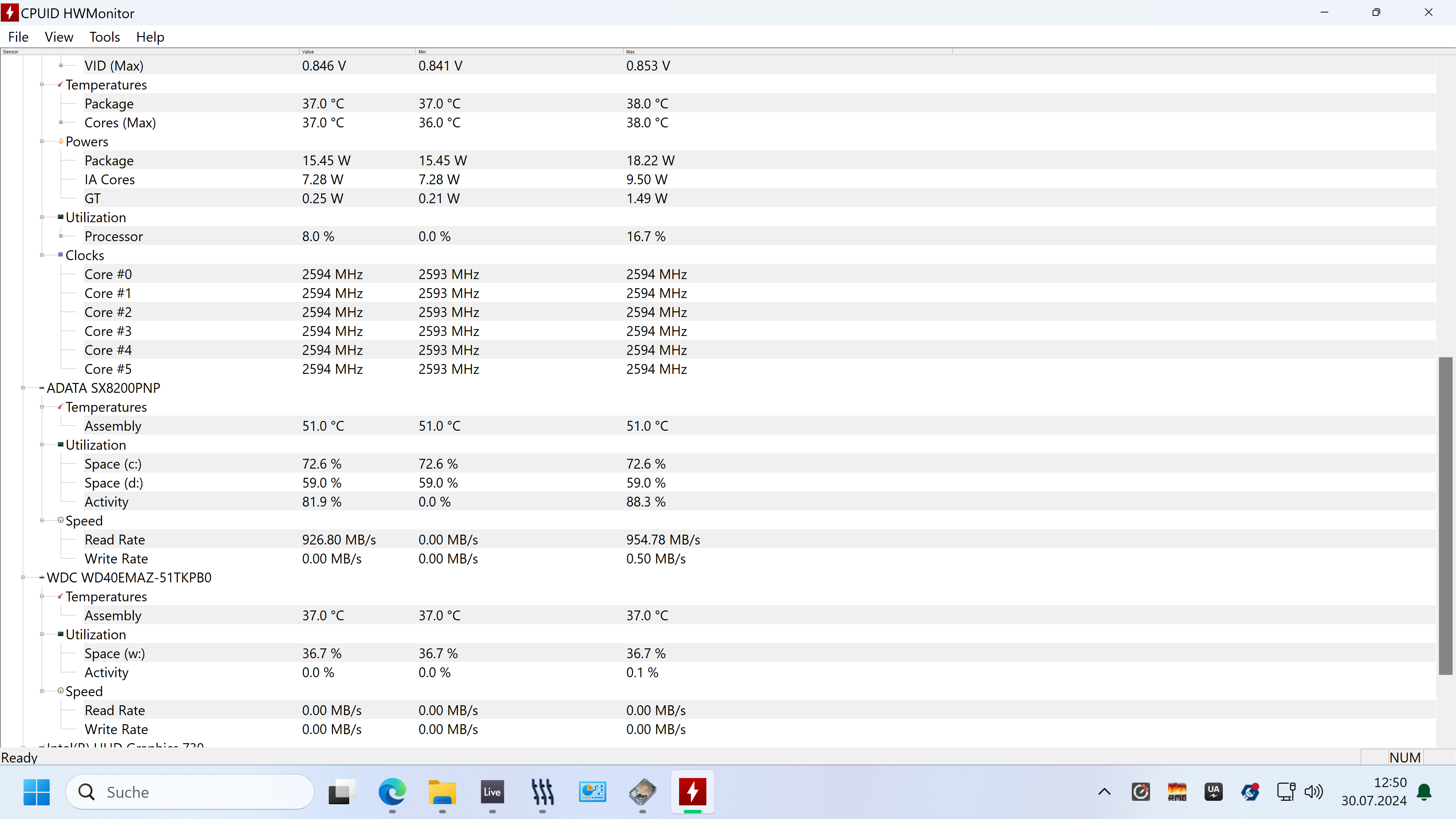

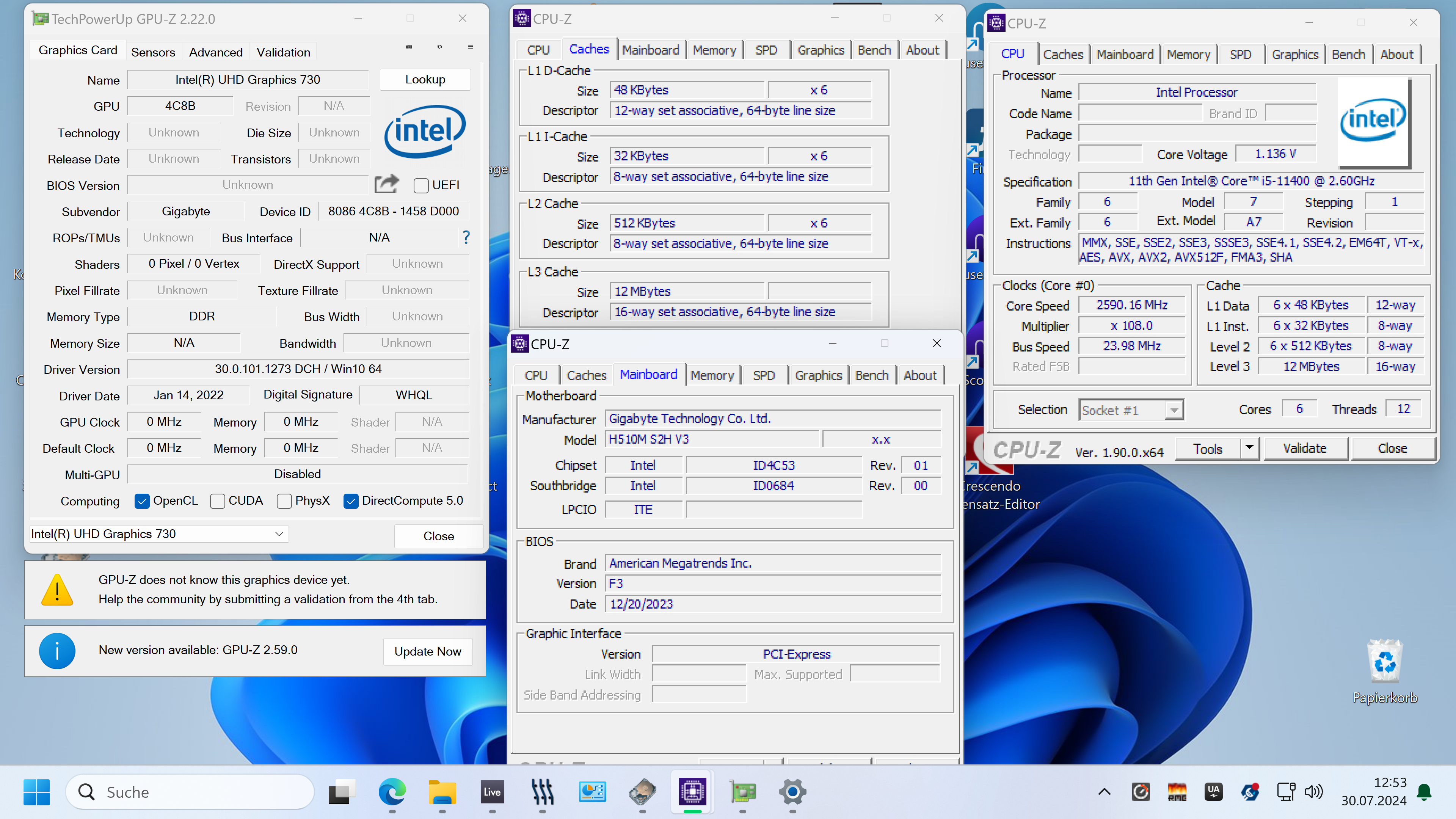

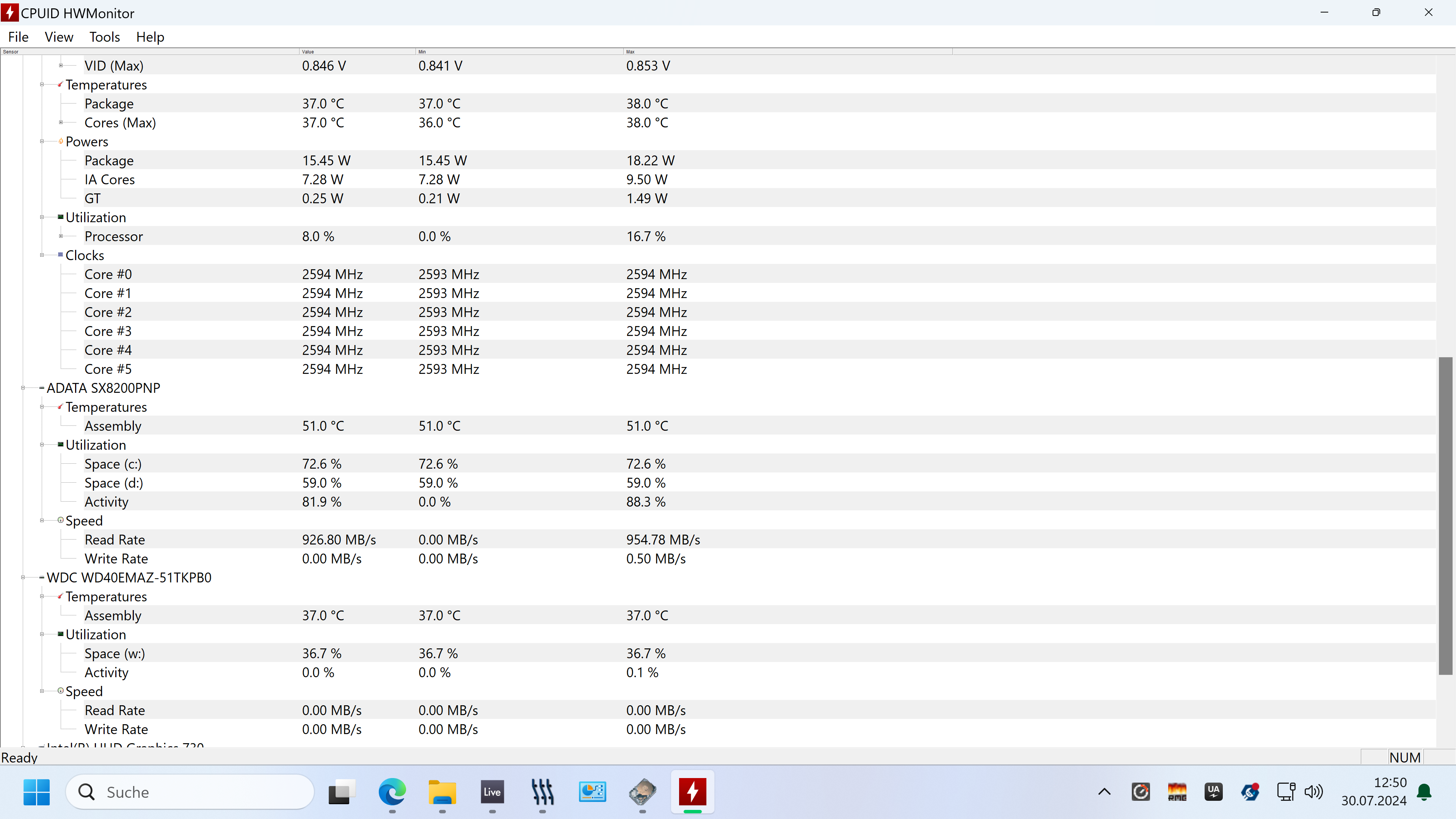

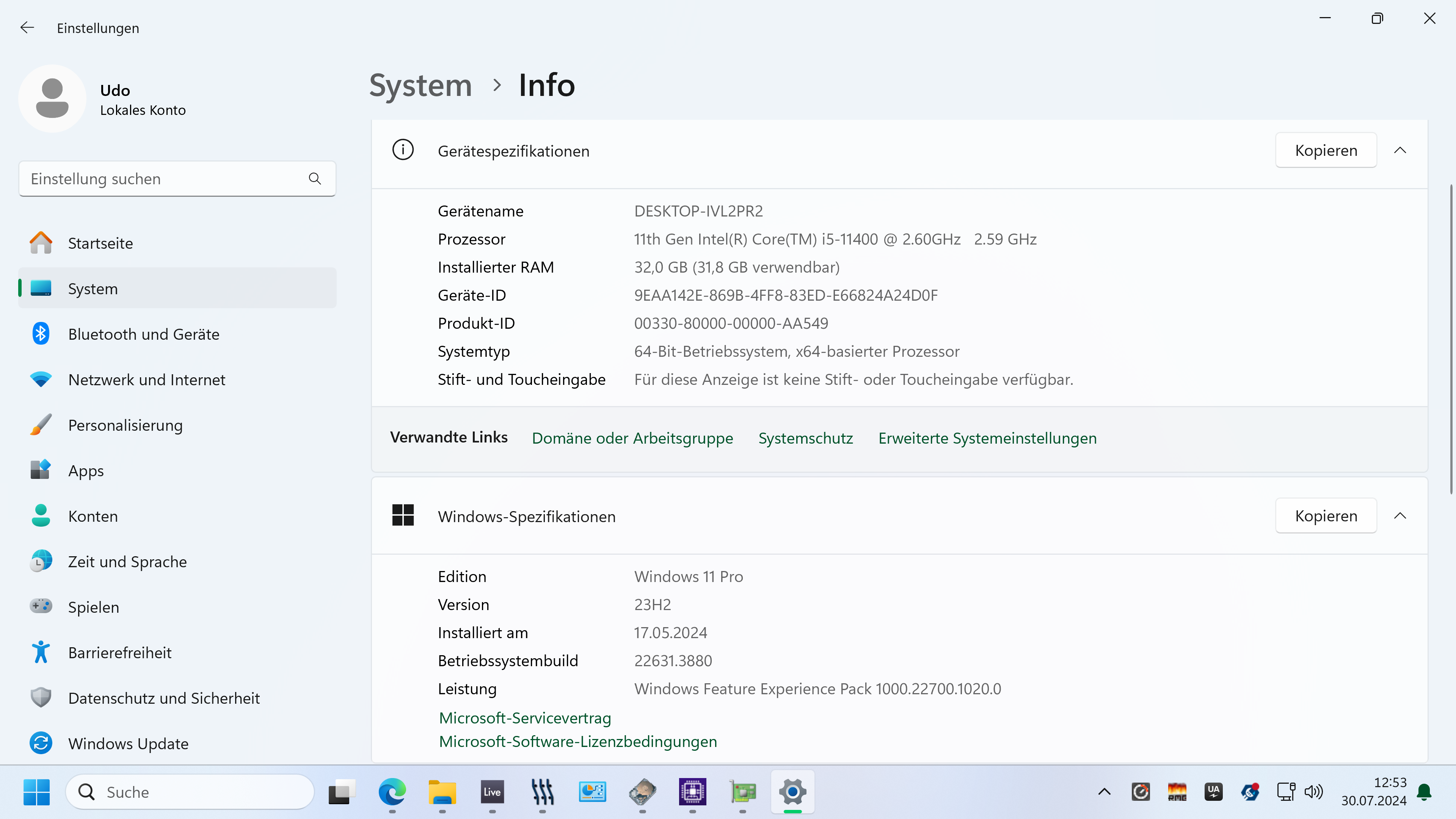

Okay, sorry wenn ich hier nicht korrekt gehandelt habe. anbei meine Systemkonfig. als Anhang.

Wir wissen noch immer nicht wieviele RAM Riegel du hast, wie die takten und wie sie angesprochen werden.
Zu den Problemen.
  • Notenhänger/Schleifer beim Klavierspielen mit Pianoteq stand alone
  • erhöhter CPU Bedarf in Ableton Live beim Songplayback (25 Spuren) - bis zu 70% bei einer Buffersize vom Interface von 265 Samples
  • Ladekreis erscheint in regelmäßigen Abständen beim Resampling v. einer Spur auf die andere
Reaktionen: CPEB

32 GB DDR 4-2666 (2x16) Crucial
CT 16G4DFD8266.C16FE
Reaktionen: madmax2010
CaptainPicard schrieb:
PS: Bitte aktualisiere deine Software. GPU-Z & CPU-Z sind nicht aktuell.
Wird gemacht, ändert doch aber nichts meiner angezeigten Konfig. oder?
