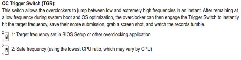

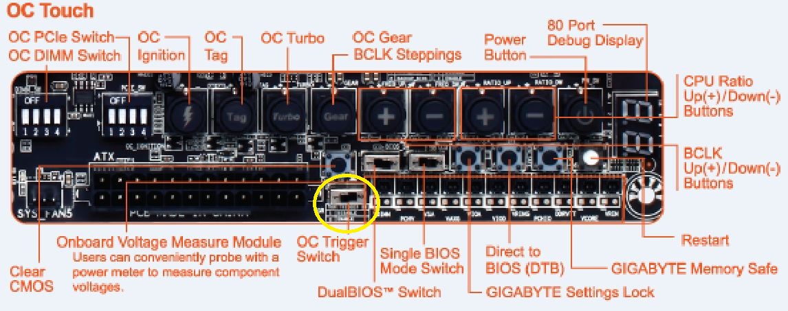

was obz meint denke ich ist da:
mit folgender Erklärung aus dem Handbuch
Ich bin jetzt auf Version F7, jedoch zeigt mir mein Program immernoch 800 mhZ an, der schalter ist umgelegt (auf 2), die anderen beiden auf 1
OC Trigger Switch muss aber auch auf 1 stehen
