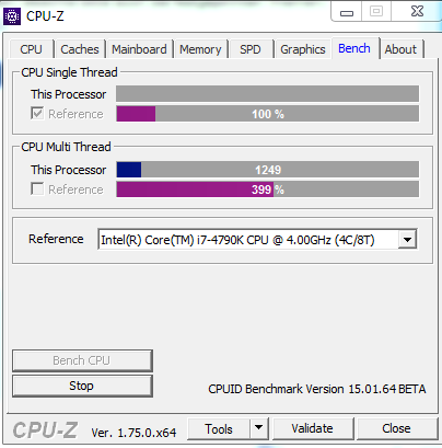

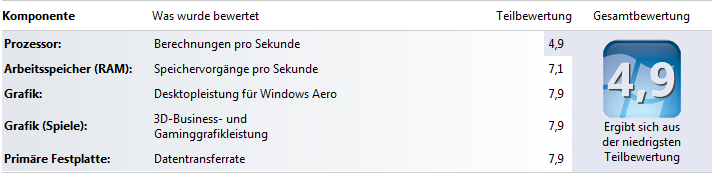

Meine Benchmarktests (Cinebench) waren dann so schlecht, dass irgendetwas
nicht richtig funktioniert: CPU: 110 (alter: 800) GPU:30 FPS (alter: 55FPS)
Offensichtlich gibt es also ein Problem mit dem CPU, da die Leistung 10 mal so schlecht ist, wie sie eigentlich sein sollte.

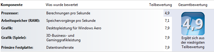

Der Windows 7 Benchmark Test sagt bei jeder Komponente 7,1 bis 7,9 bis auf den CPU, dieser erreicht lächerliche 4,9.

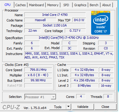

Um die Geschwindigkeit vom CPU zu überprüfen, habe ich mir CPU-Z geholt mit den folgenden Ergebnissen:- leistungsindex.PNG
Also zusammengefasst krieg ich meinen CPU nicht über 800 MhZ, was offensichtlich ein Problem darstellt.
Hat irgendjemand eine Lösung zu dem Problem bzw. weiß jemand wie ich mein Problem lösen kann ?

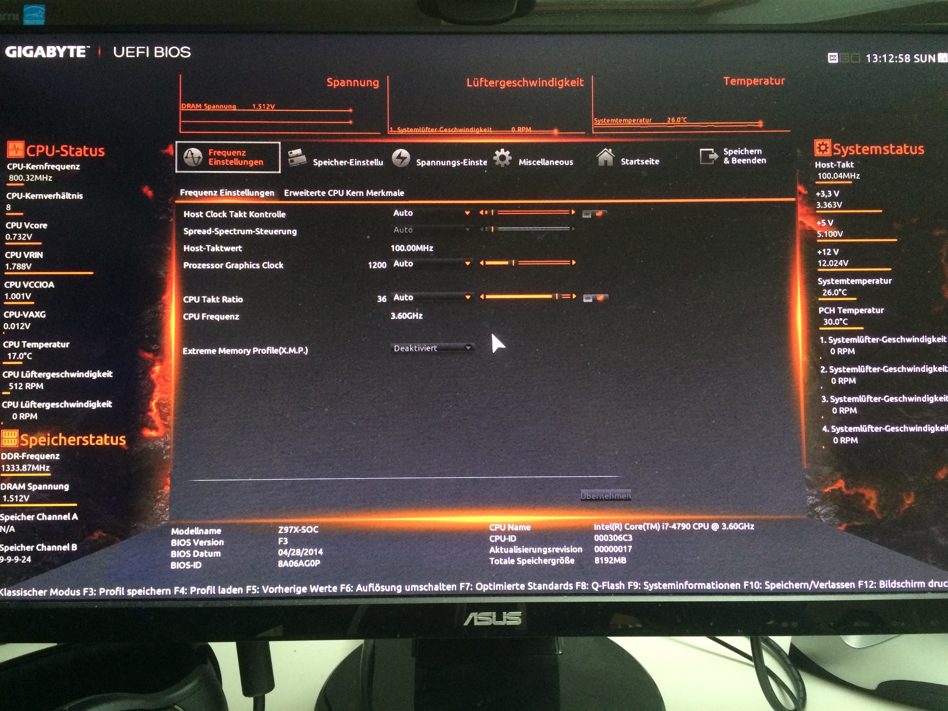

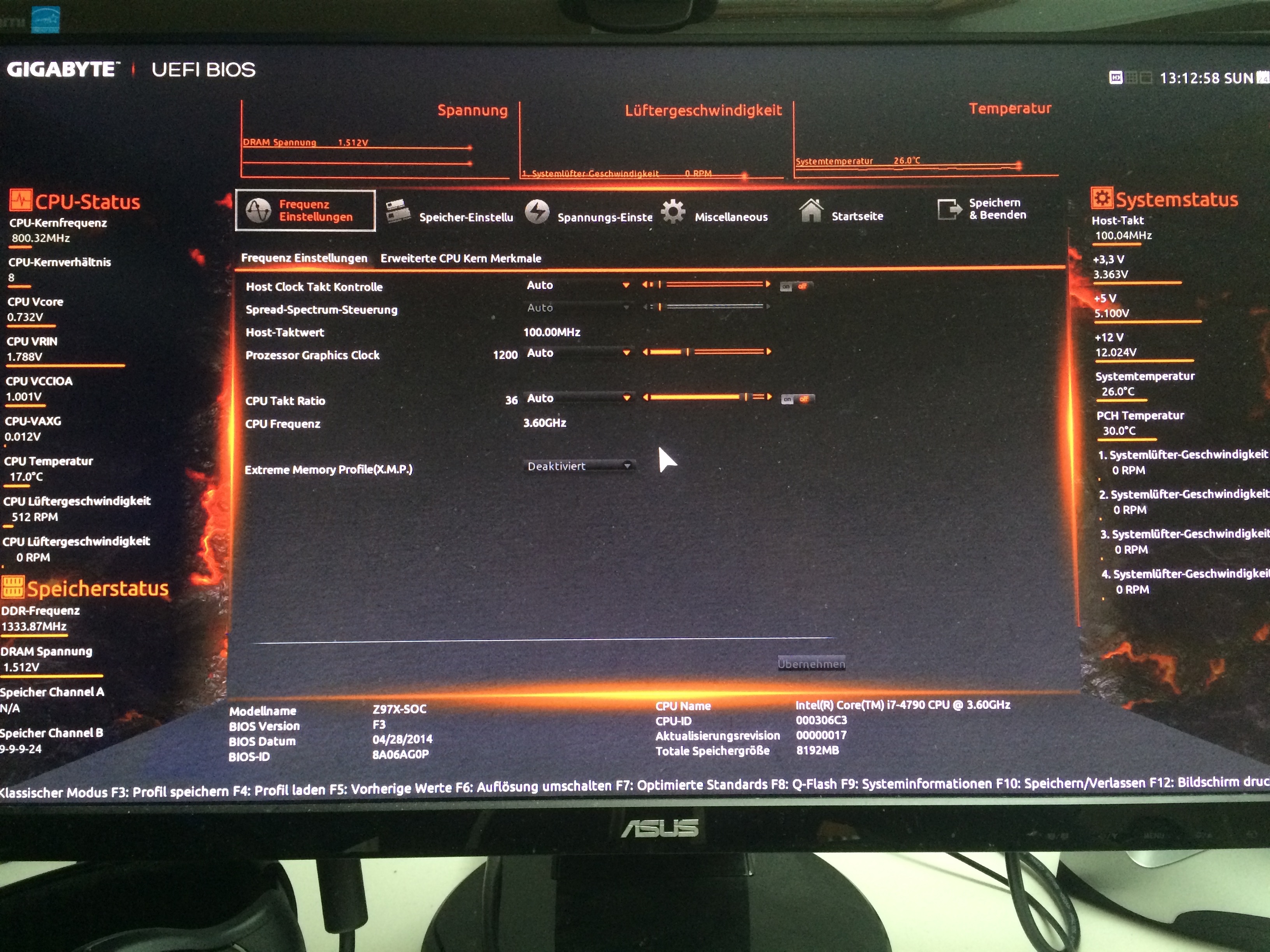

Also so sehen meine Einstellungen im BIOS im Bezug auf den CPU aus, Energieeinstellungen sahen auch normal aus. Also kein Energiesparmodus o.ä. aktiviert
Und bei den erweiterten Energieoptionen steht da auch ausbalanciert.
Zudem sind der minimale und maximal Leistungszustand des Prozessors bei 100%
Du dürftest noch BIOS Version F5 haben, benötigst aber mind F6, aktuell ist F8 ergo einmal BIOS Update durchführen.
Sonst wenn die BIOS Version aktuell ist nach den Energiespareinstellungen und Temps schauen.
Müsste aber mit großer Wahrscheinlichkeit die BIOS Version sein weil die meisten Boards mit niedrigen Takt auf unbekannte CPUs reagieren. ;)
Edit:
BIOS Version F3, somit zu 100% bestätigt: BIOS Updaten bitte, dann läuft die CPU normal.

das klingt nach boxed kühler und nach fertig pc würd ich sagen
bios von 2014.
mache bitte ein bios update

Du muss auf den Board einen Schalter umschalten. Mein Neffe hat das selbe Board und das selbe Problem gehabt. Keine Ahnung warum das in dem Zustand so ausgeliefert wird.
Das höchste Bios ist das F6.
Bitte dieses Board nicht zu verwechseln mit dem SOC Force.

Also meine BIOS version ist F3.
Das liegt warscheinlich daran, oder ? ich kenne mich da nicht so gut aus und weiß nicht wie ich das updaten kann. Gibts irgendwo gute Anleitungen dafür?
Schau mal auf das Board. Oben rechts sind drei Schalter die du auf 1 oder 2 setzen kannst. Der unterste von den dreien muss umgeschaltet werden. Das Board arbeitet zur Zeit im Not Zustand (oder so bezeichnen sie das). Also er taktet wirklich nicht mehr als 800Mhz. Nehme das Handbuch.
Der unterste ist tatsächlich umgeschaltet. Ich update jetzt mal das BIOS und dann wirds ja warscheinlich laufen, aber danke für eure tolle Hilfe !!!!! :))
