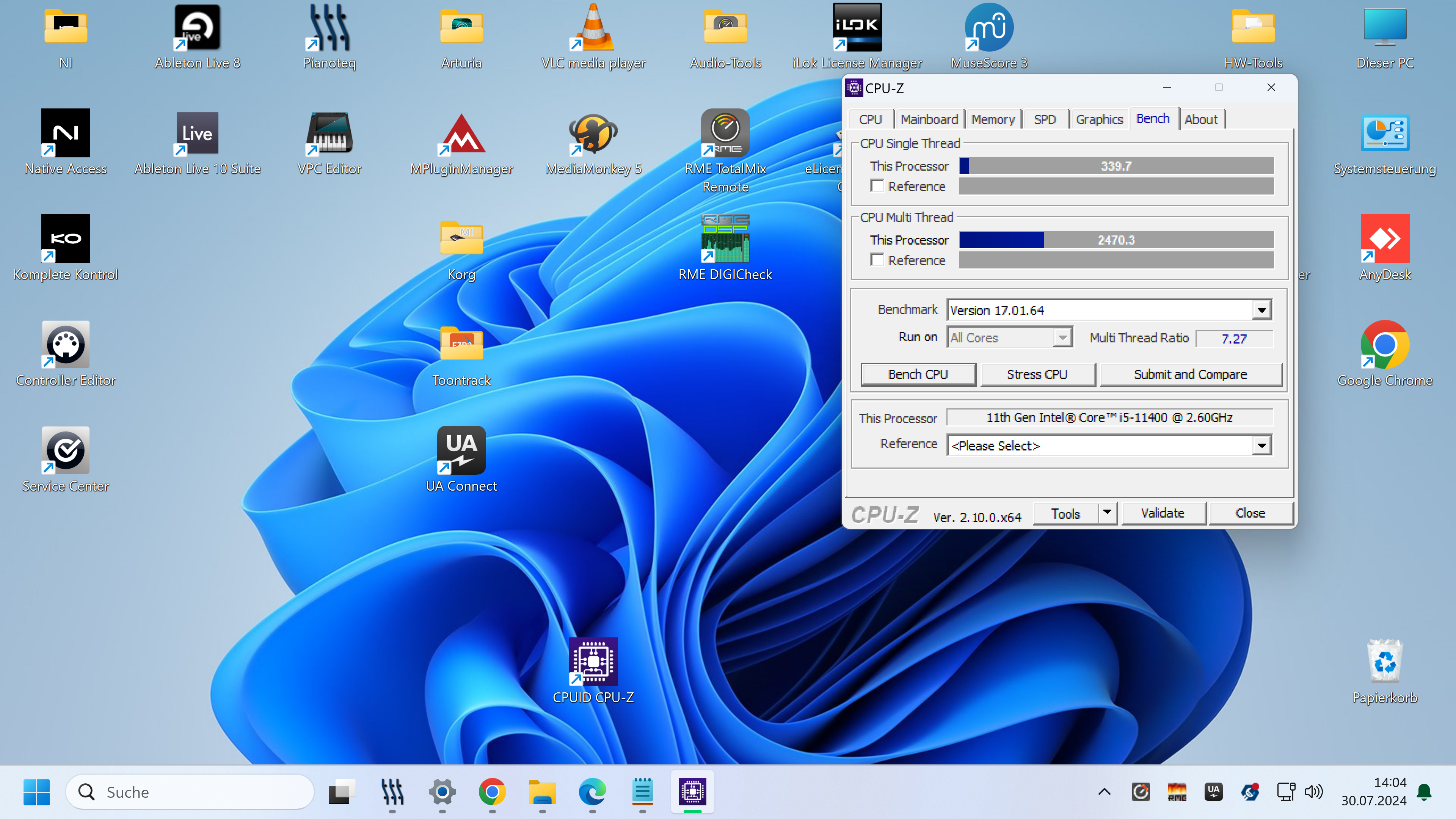

CPU Speed lt. Test zu gering?
Die hälfte deiner werte kann nicht erkannt werden weil sie in den alten versionen nicht hinterlegt sind.
Btw CB24 ist doof und dauert ewig. Nimm lieber 23, da ist auch die Menge an Vergleichswerten größer.
Ein Geekbench oder PC Mark würde zudem auch auf die anderen Komponenten eingehen.
Dein Ram ist für die Generation echt lahm.

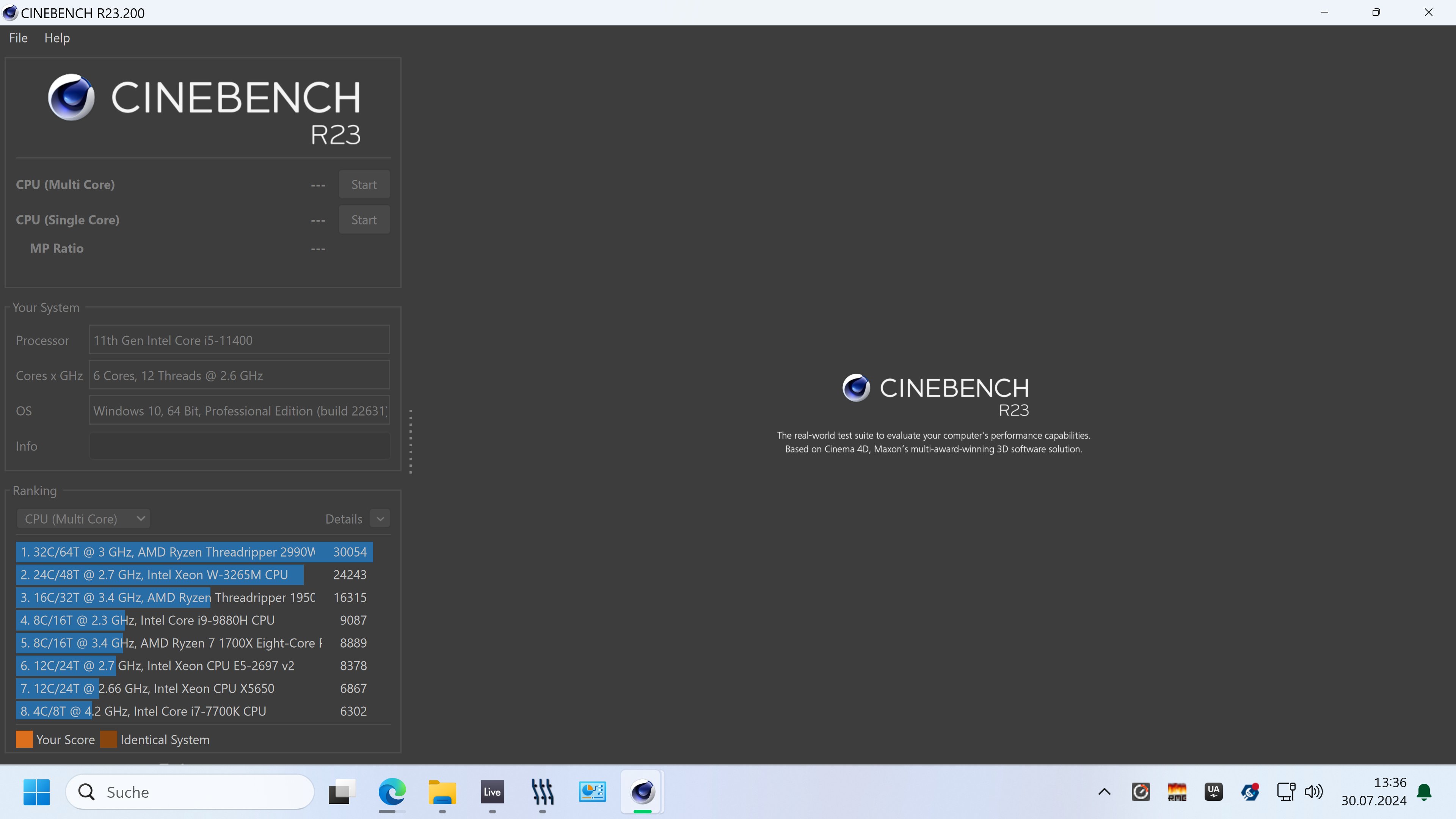

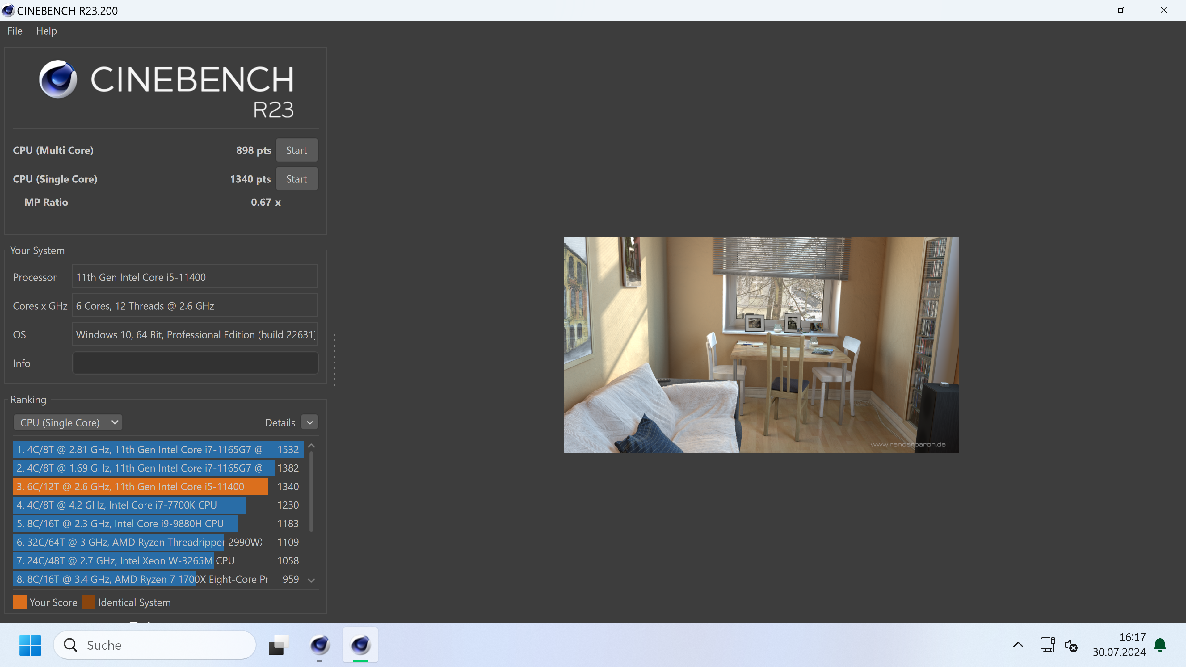

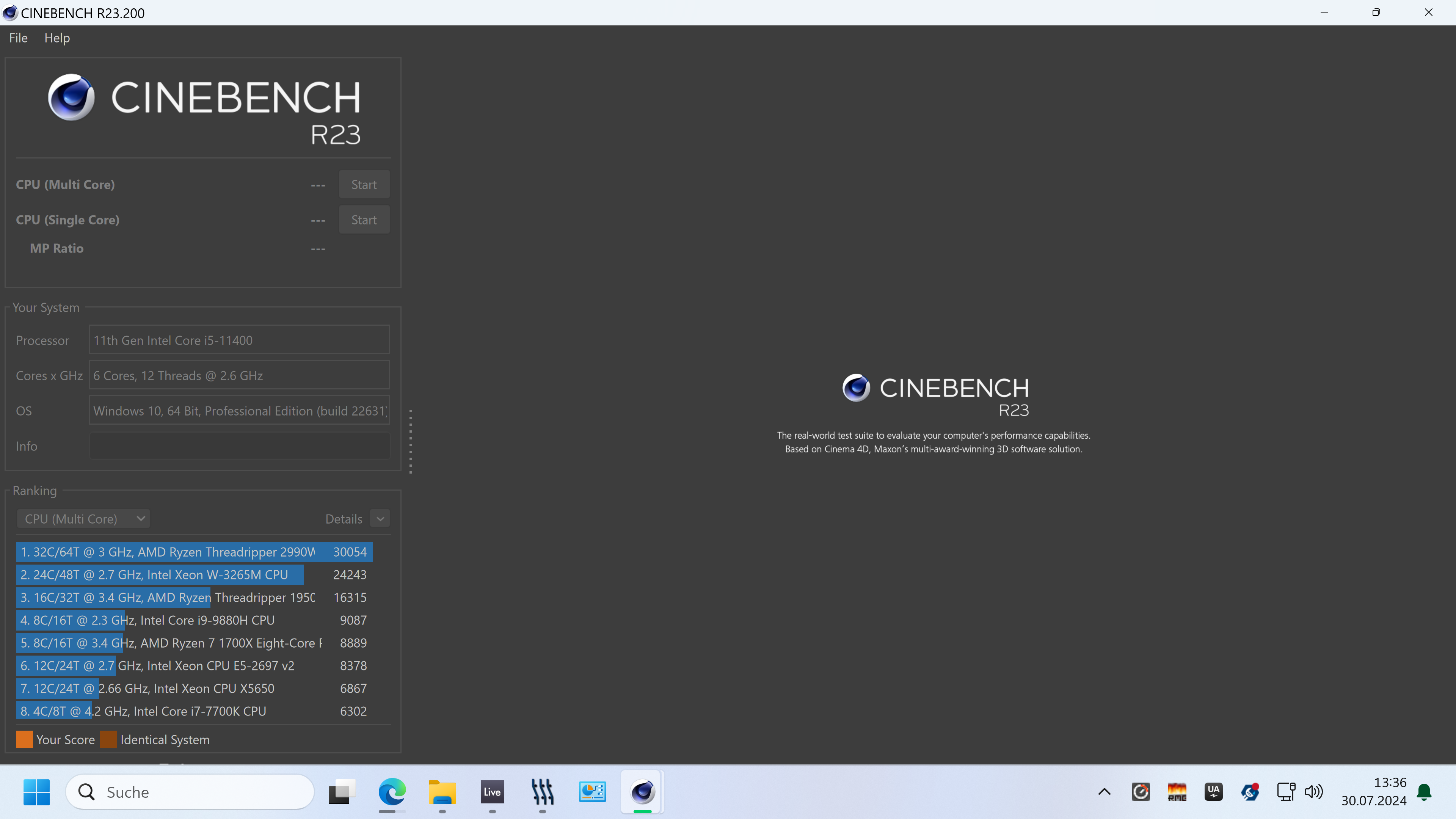

Cinebench 23 läuft nicht. Was mache ich falsch? Habe Win 11.

Dass der Cinebench nicht zu starten ist, ist tatsächlich komisch.
In der Taskleiste sieht es so aus als wäre ein weiteres Fenster von Cinebench offen, kannst da mal in der Taskleiste nachsehen? Evtl. ist ne Meldung in den Hintergrund gerutscht.
Reaktionen: SonyFriend
Vermutlich muss die Lizenz noch abgenickt werden. (siehe @bart0rn)

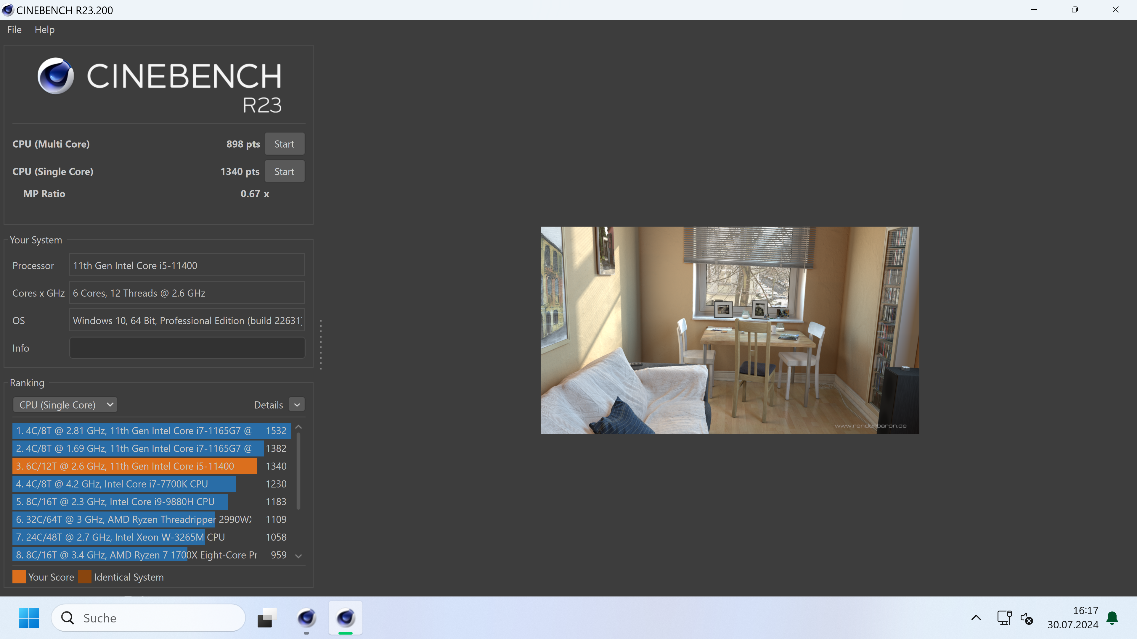

Wie man mit Computerbase.de vergleichbare Ergebnisse erzielt:
  • Vor dem Start alle Programme außer Cinebench beenden. Das umfasst auch alles, was unten rechts im Tray läuft und beendet werden kann. Auch sowas wie HWMonitor beenden.
  • Im Menü "Advanced Benchmark" aktivieren, dann "Minimum Test Duration" auf Off stellen. Erst dann die Tests starten.
Passend wären 10300/1400 Punkte. Sollte es deutlich zu wenig sein, geht es in die Diagnose.
Reaktionen: AwesomSTUFF

Also jetzt alles geschlossen, auch re. unten und Cinebench funktioniert leider immer noch nicht.
Hast du die Zip-Datei heruntergeladen, komplett entpackt und dann gestartet? Oder die Version aus dem Microsoft Store?
Reaktionen: Tobi-S.
Klick mal oben auf "File" da kann man die Tests irgendwo "aktivieren".
Hast du die Zip file auch entpackt und dann gestartet? Ich glaube aus dem Ziparchiv raus hat das Programm keine Schreibrechte...

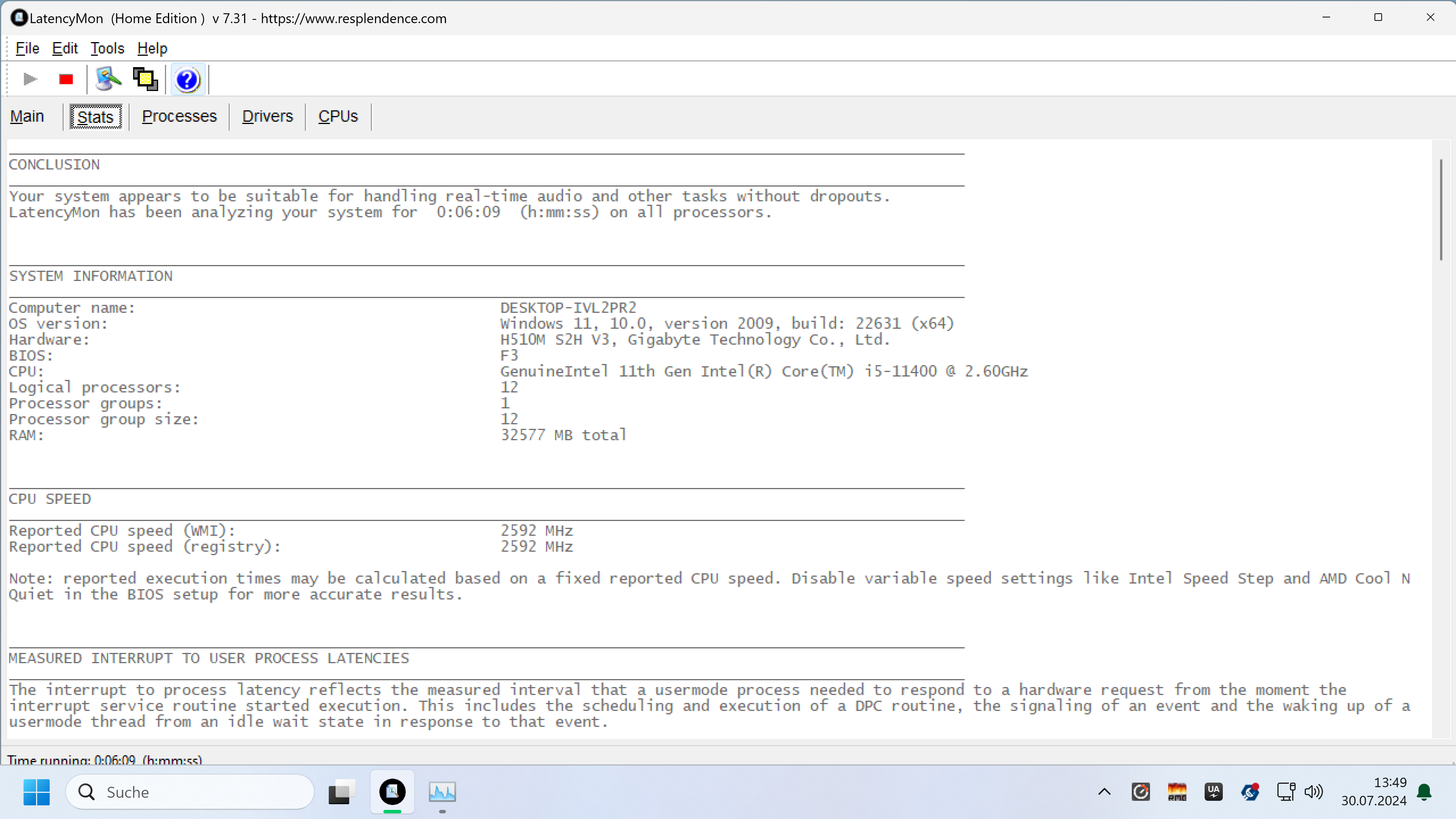

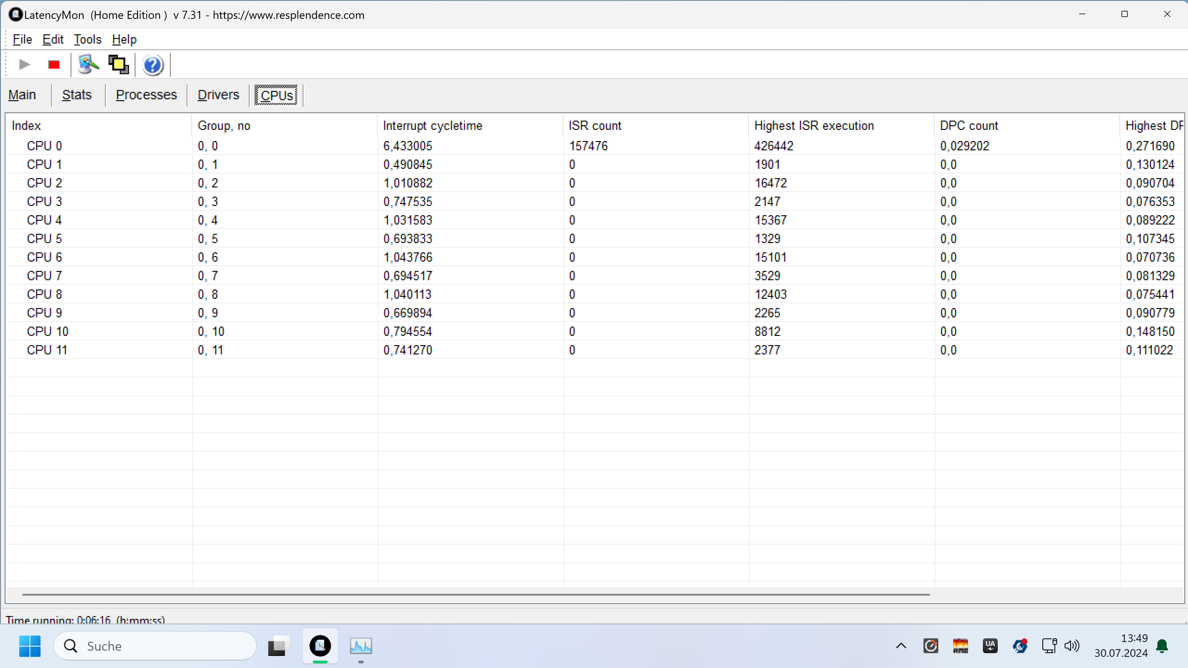

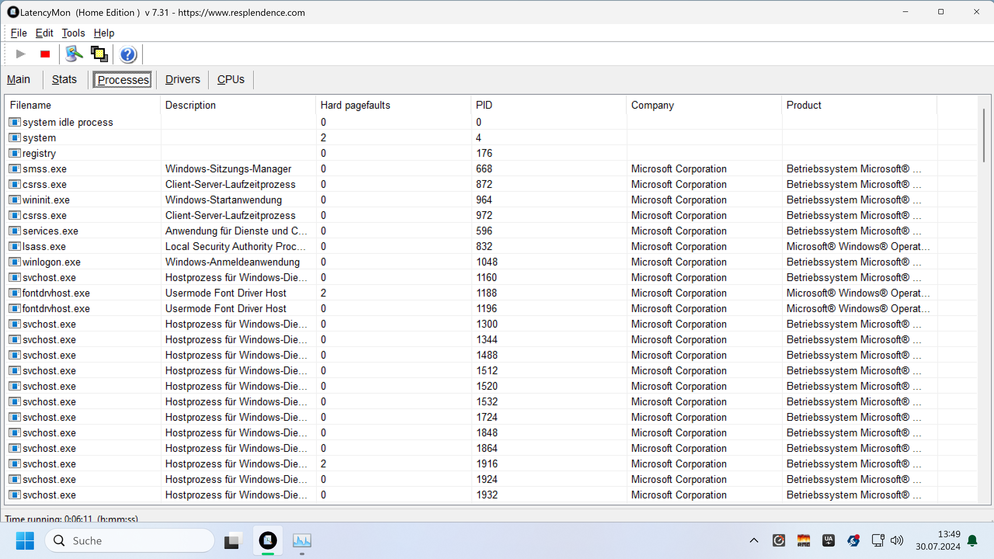

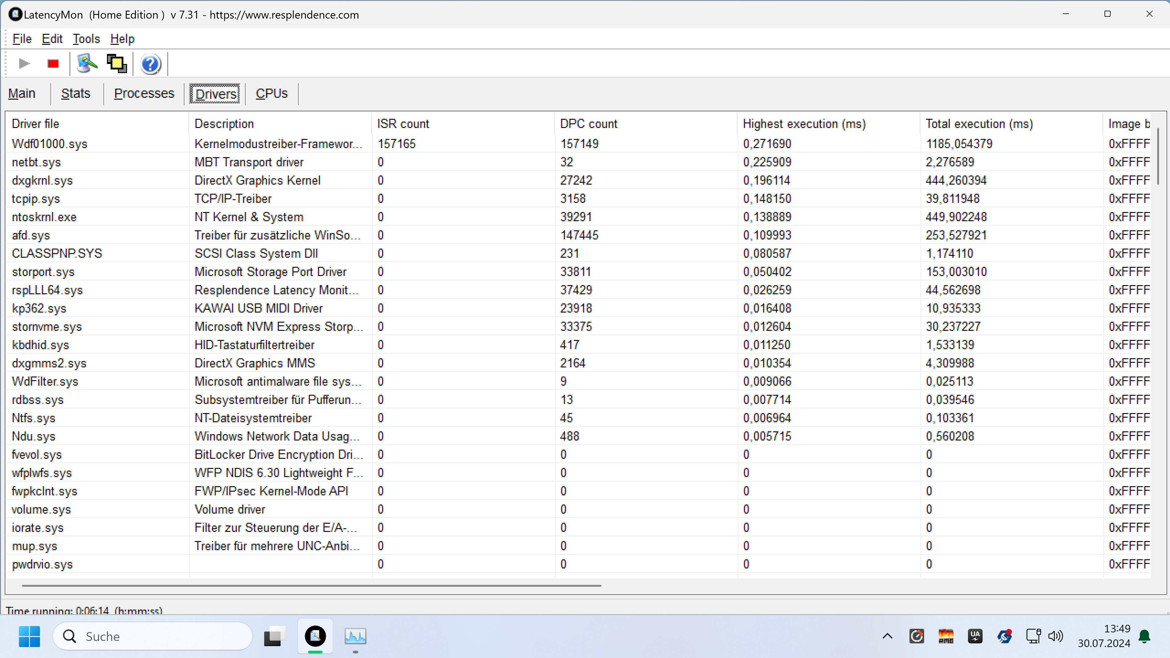

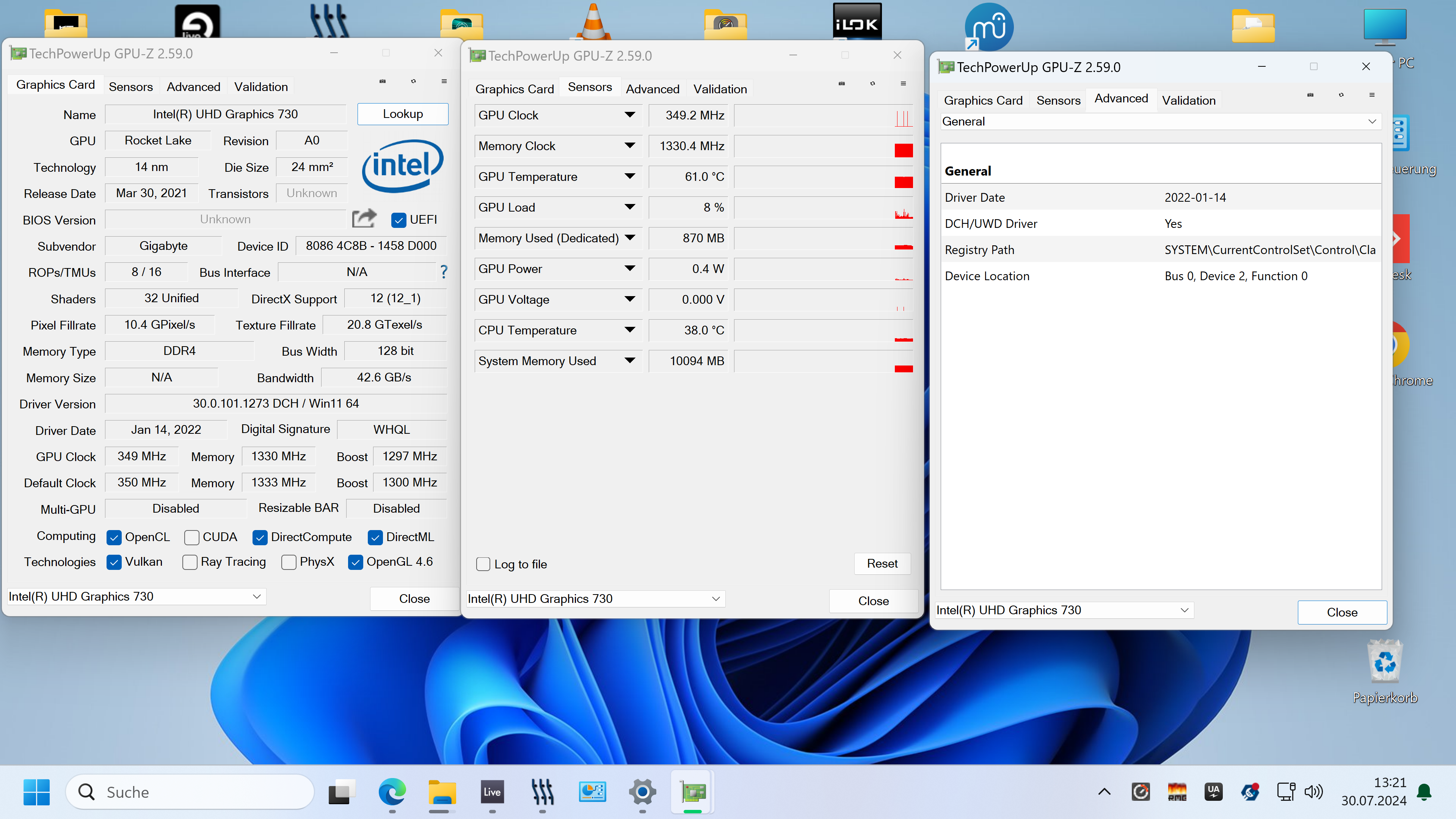

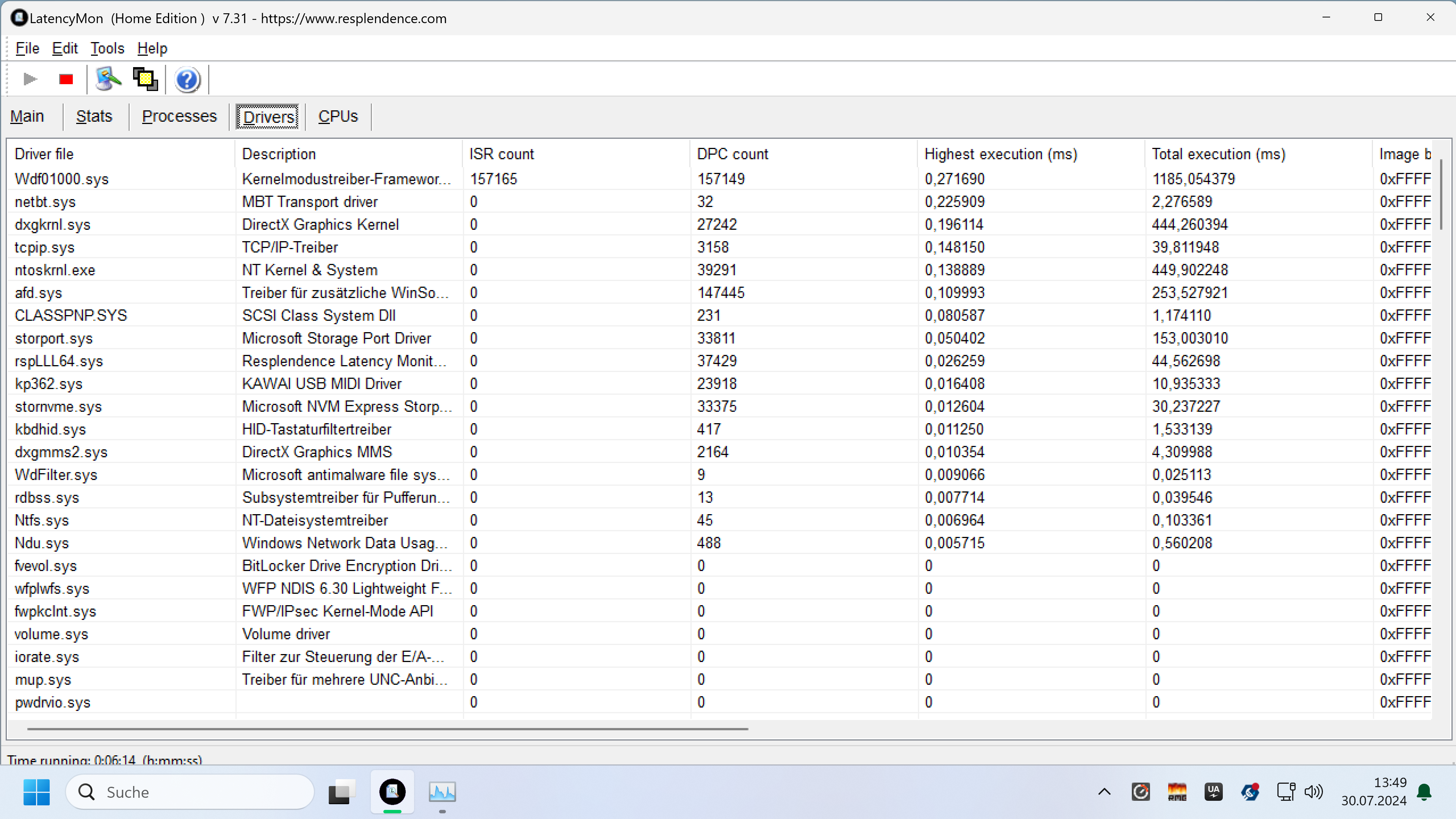

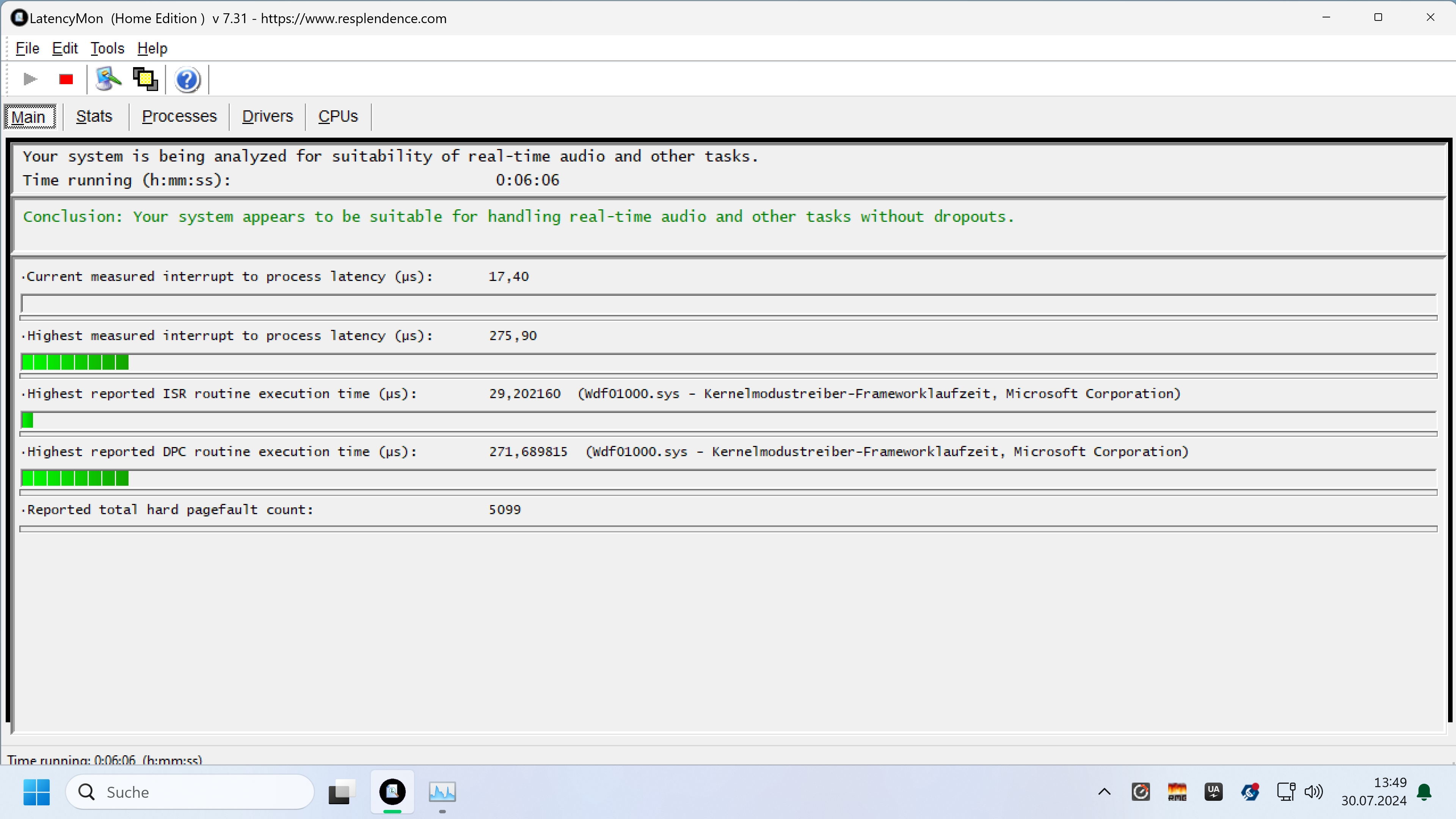

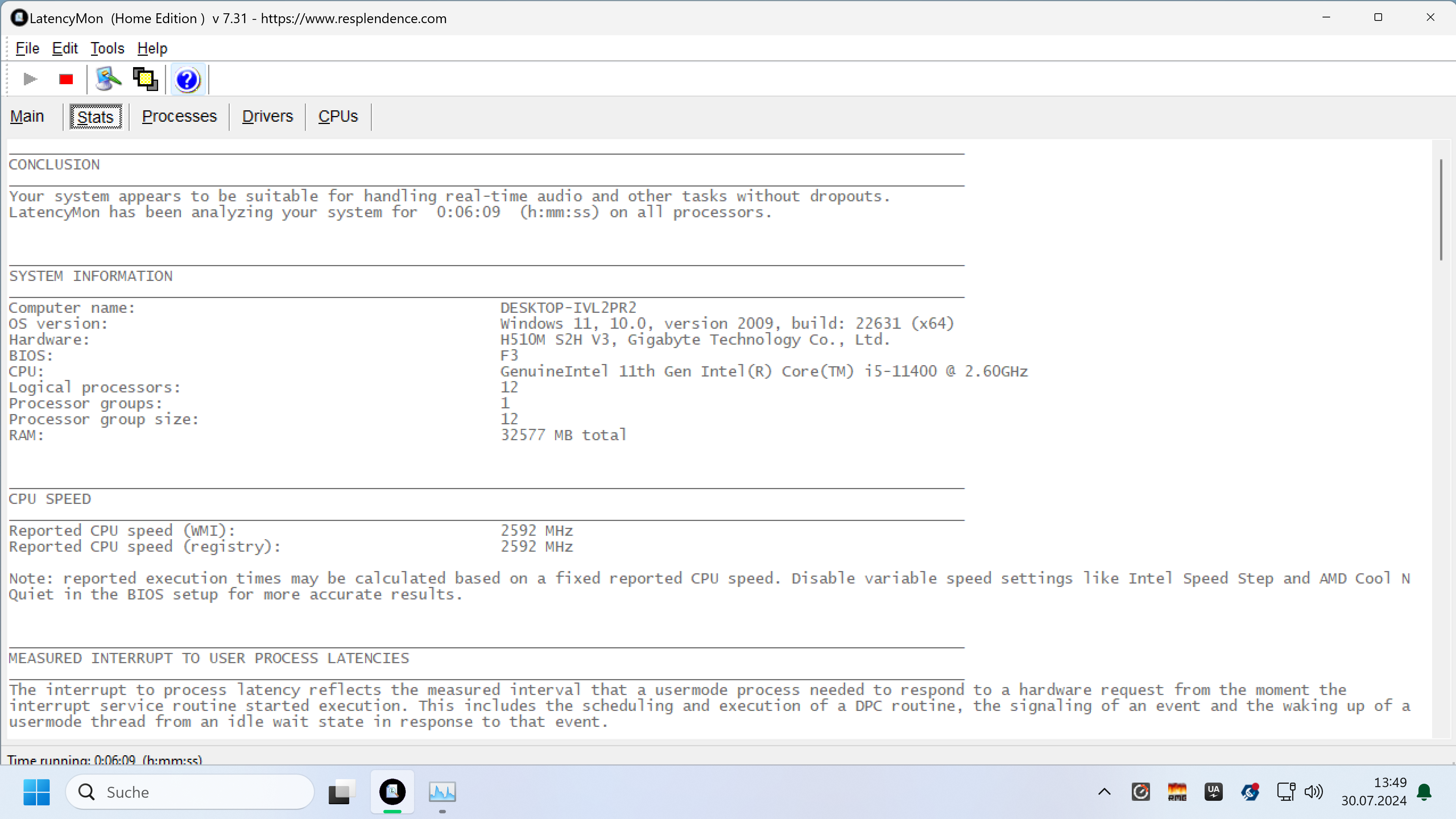

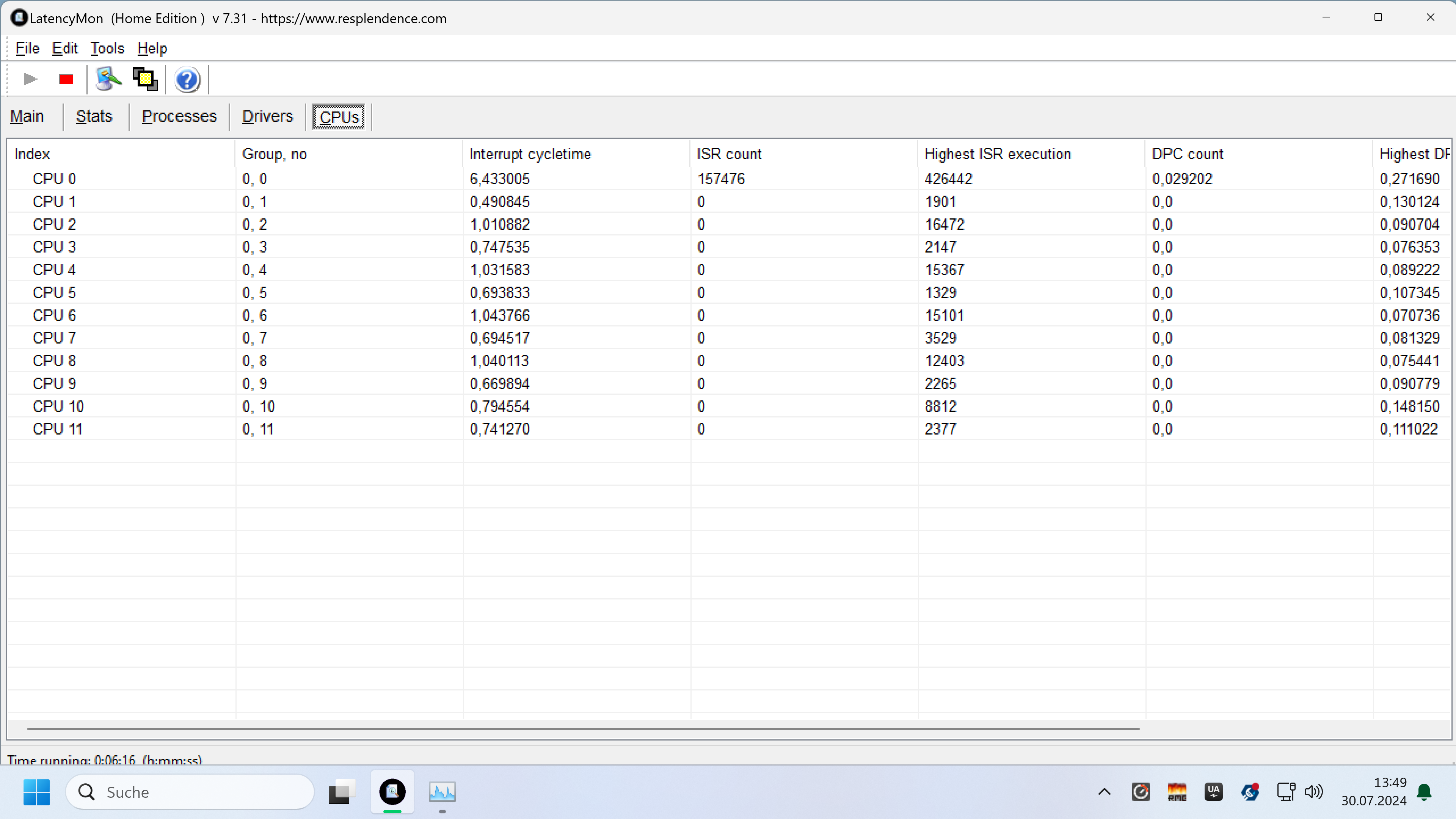

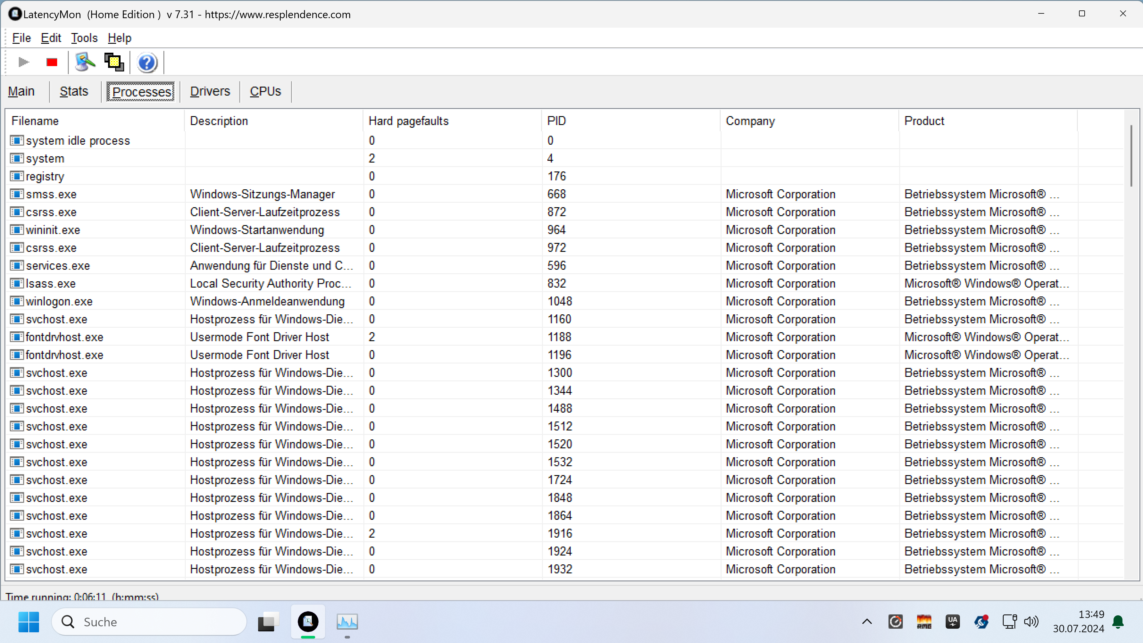

Ach so, eh ich`s vergesse. Hier noch die Latency-Werte:

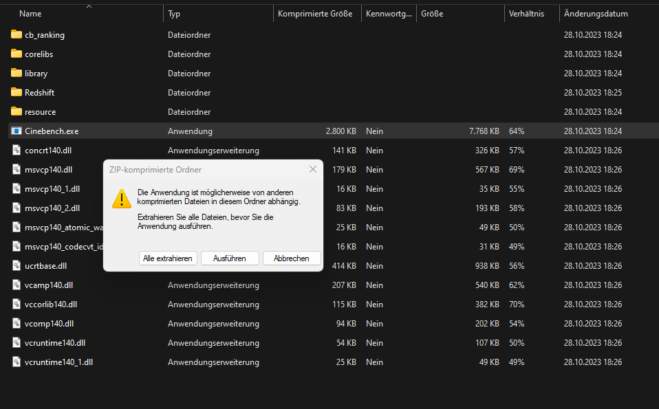

Der Download vom Cinebench dauert nur kurz, aber dann wird es langwierig.
Nach dem Öffnen der zip-Datei die Cinebench.exe anklicken und dieses Kontextmenü öffnet sich:
Das Extrahieren dauerte bei mir heute knapp 20 Minuten (i7-9750H).
Jetzt erst ist der Benchmark einsatzbereit.
CPEB schrieb:
So, ich bekomme Cinebench nicht zum laufen.
Ich habe von hier einen frischen Download geholt und die 249 MB große Datei entpackt. Nach Start kommt erst ein Splash-Screen, und dann muss man die Lizenz mit "Accept" abnicken. Danach waren die Startknöpfe anklickbar.
Natürlich startet man das Programm nicht im Zip, sondern entpackt das Archiv zuvor komplett. Ansonsten hab ich keine Ahnung, was für Unfug die Windows-Bordmittel beim Entpacken anstellen, aber 7-Zip entpackt das Archiv nach dem Download auf einer SSD hier in etwa 6 Sekunden (2700X).
Schön für Dich. Bei mir lief es eben extrem langsam. Kann auch nicht verstehen, warum das so war.
Ich habe den Download allerdings direkt von der Quelle bezogen:
https://www.maxon.net/de/downloads/cinebench-2024-downloads
Dieser Download (zip) ist zudem 1.373.309 KB groß. Nach dem Extrahieren sind es 2,35 GB.
Liegt bestimmt daran, dass es Cinebench 24 ist.

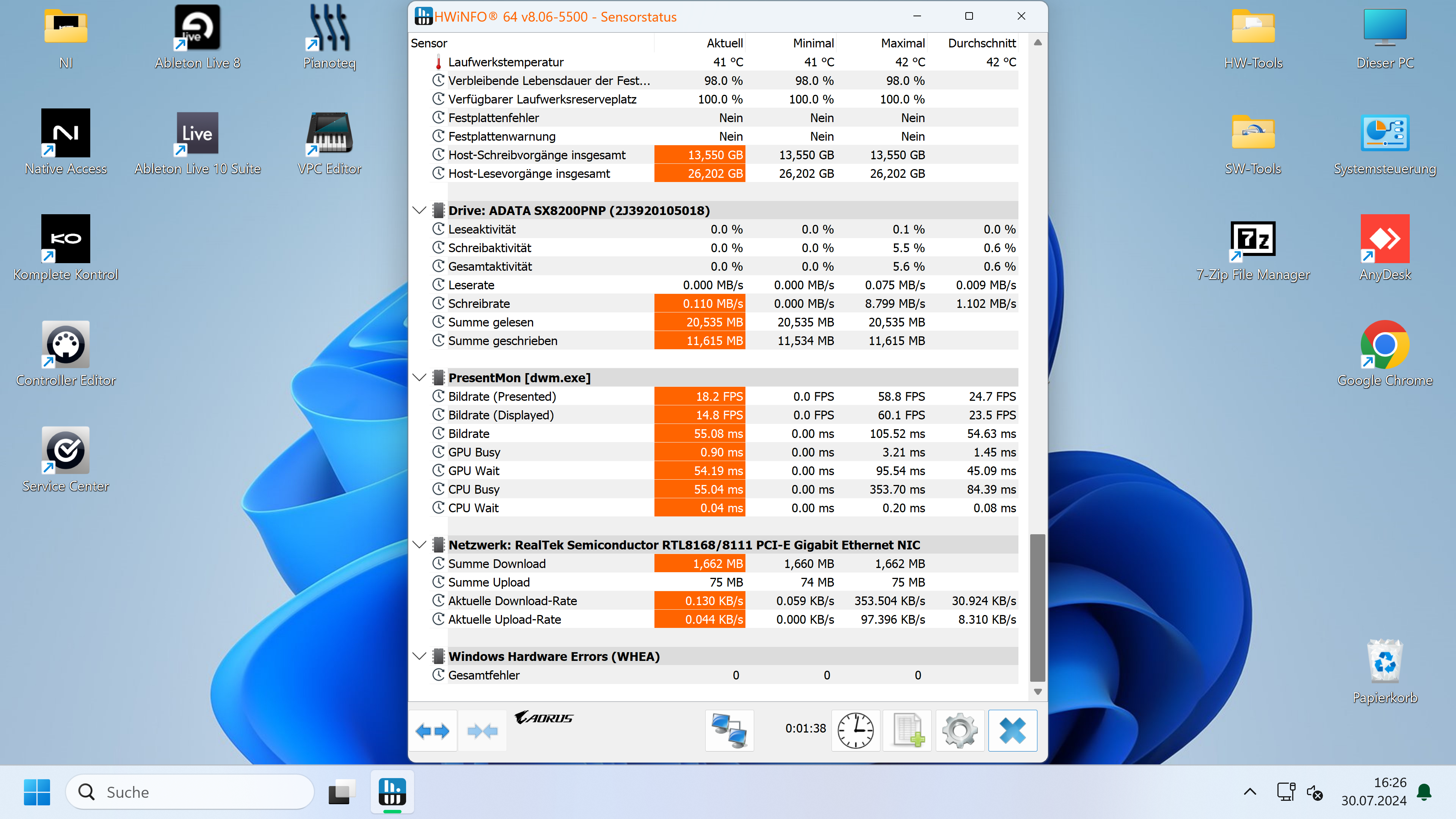

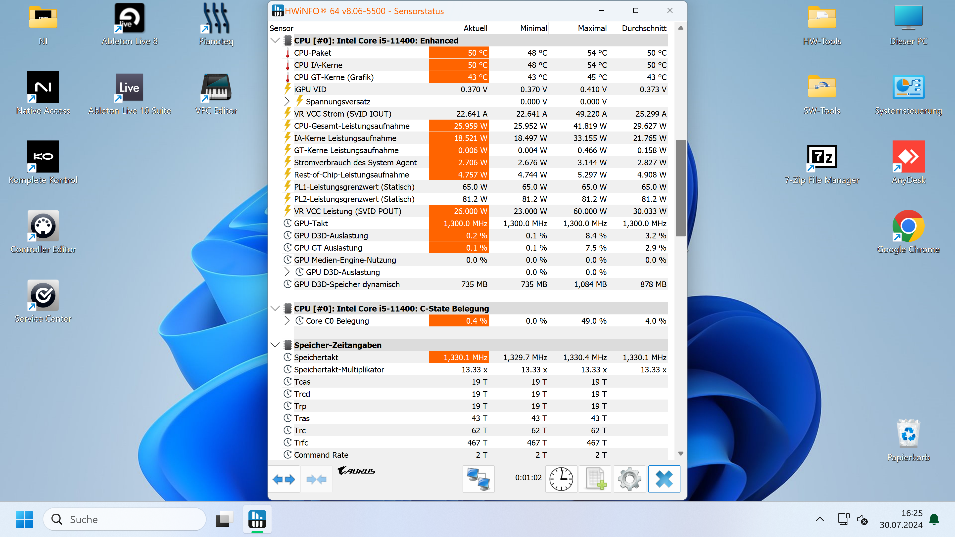

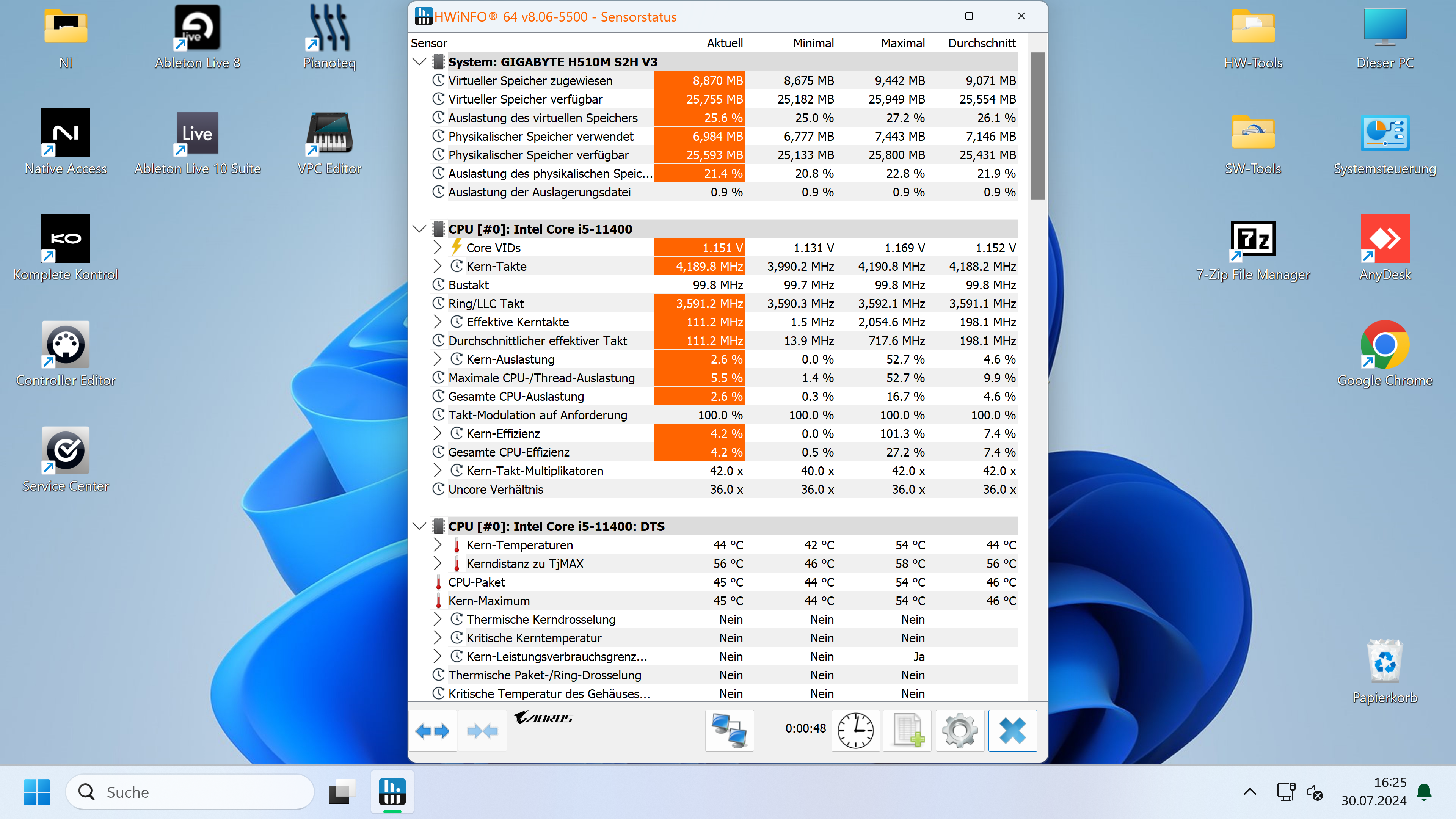

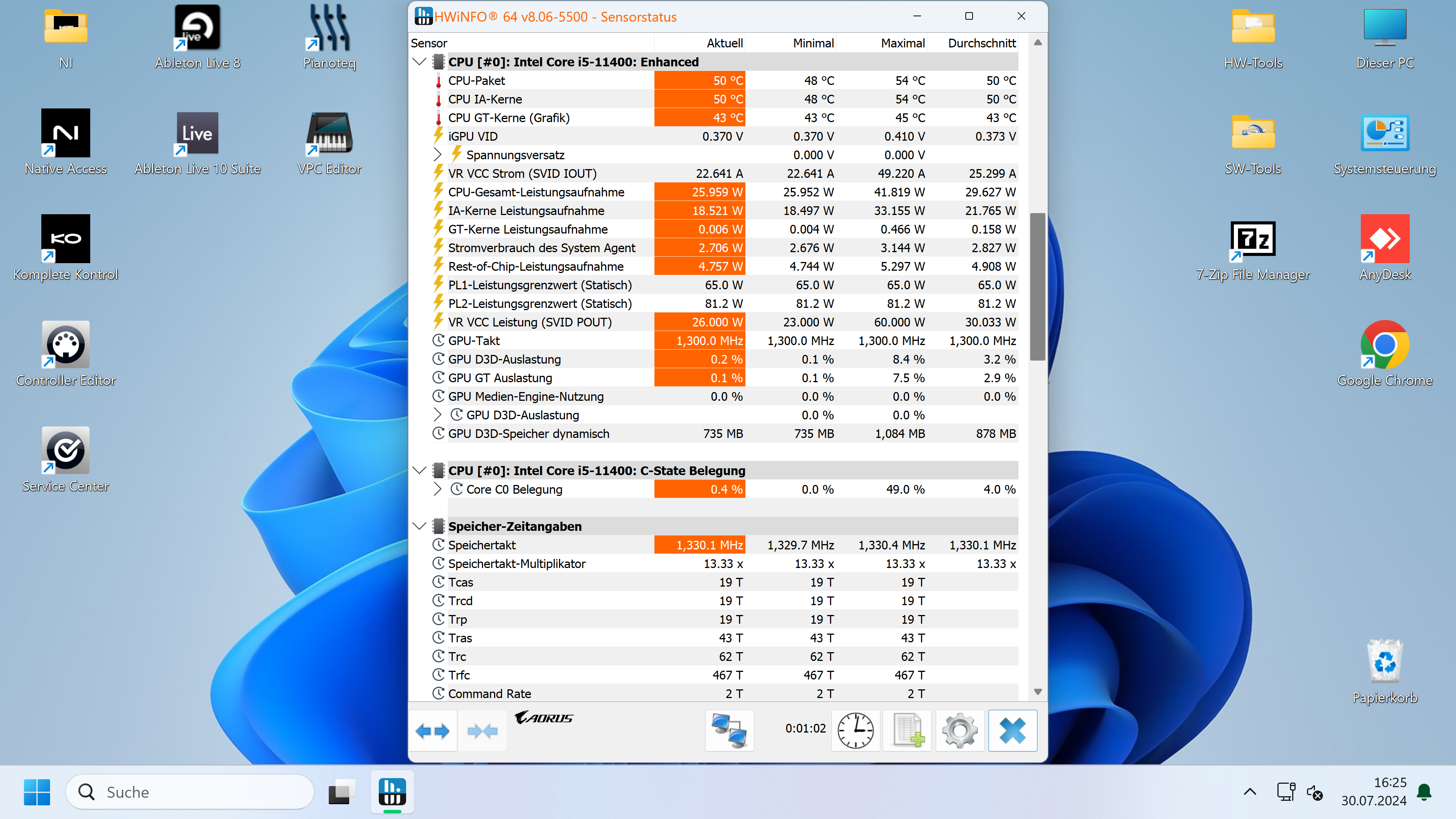

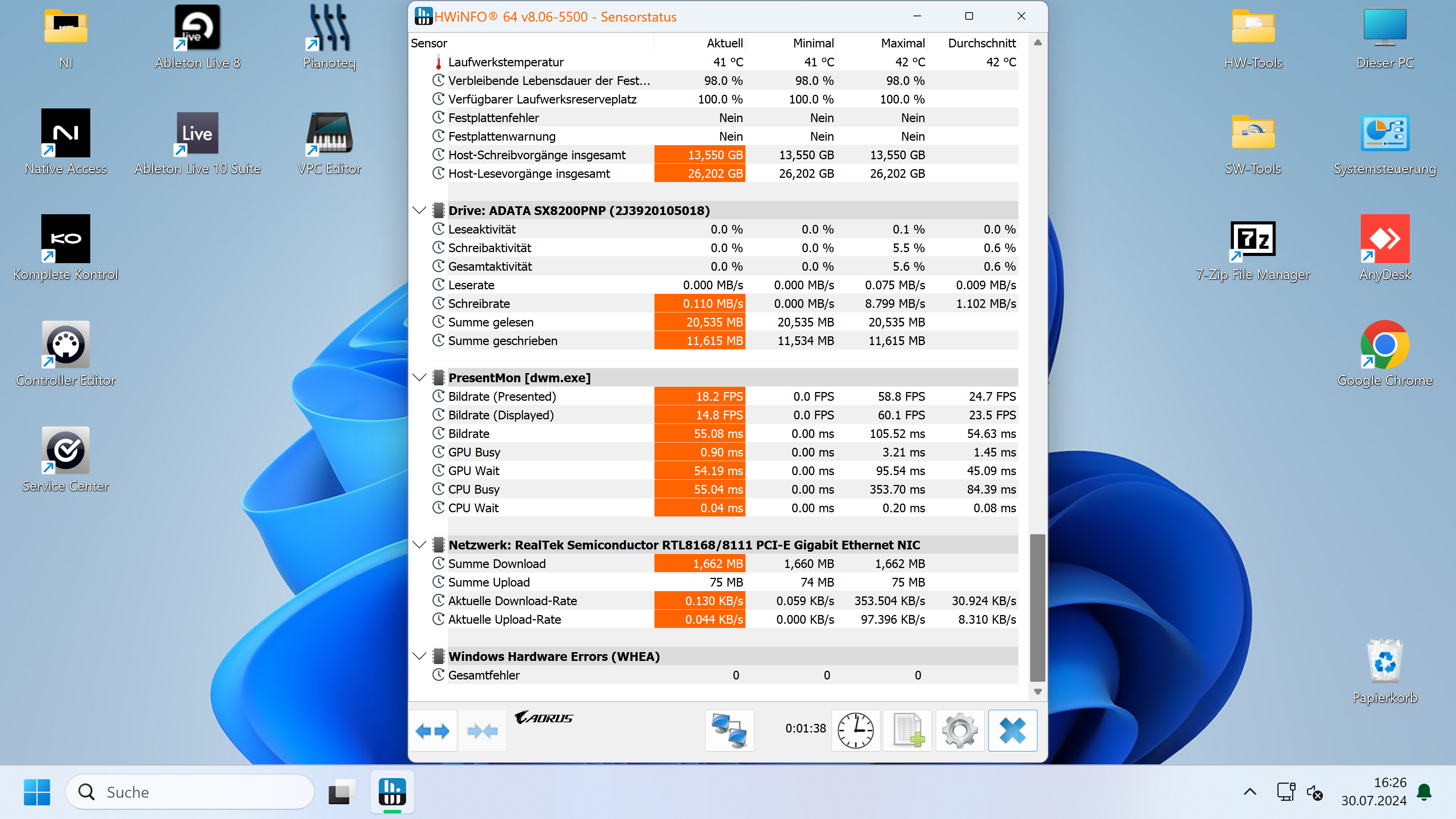

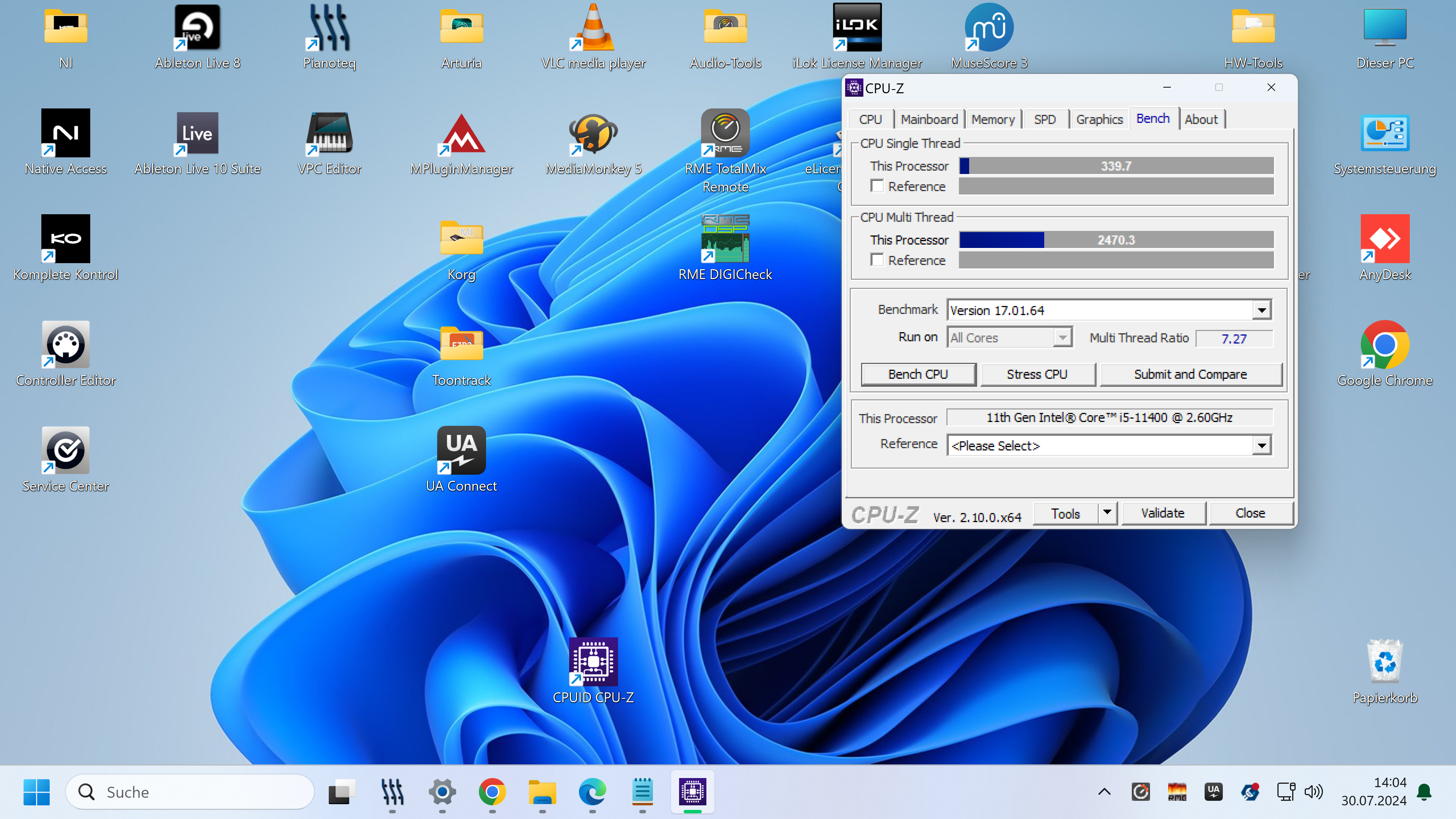

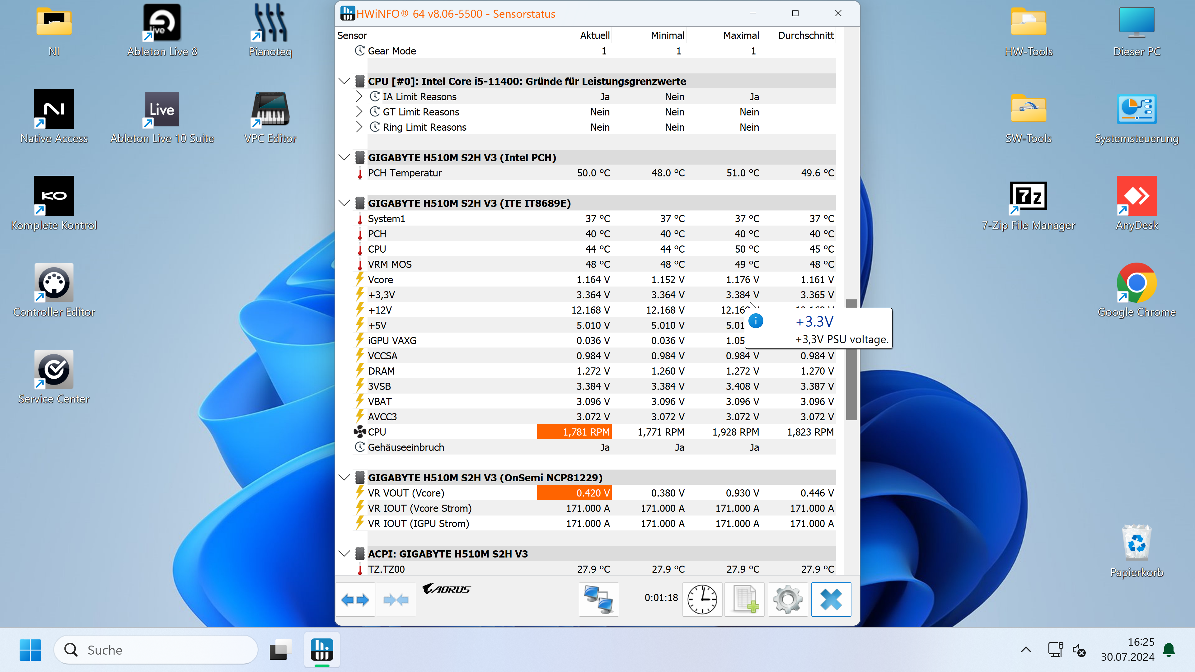

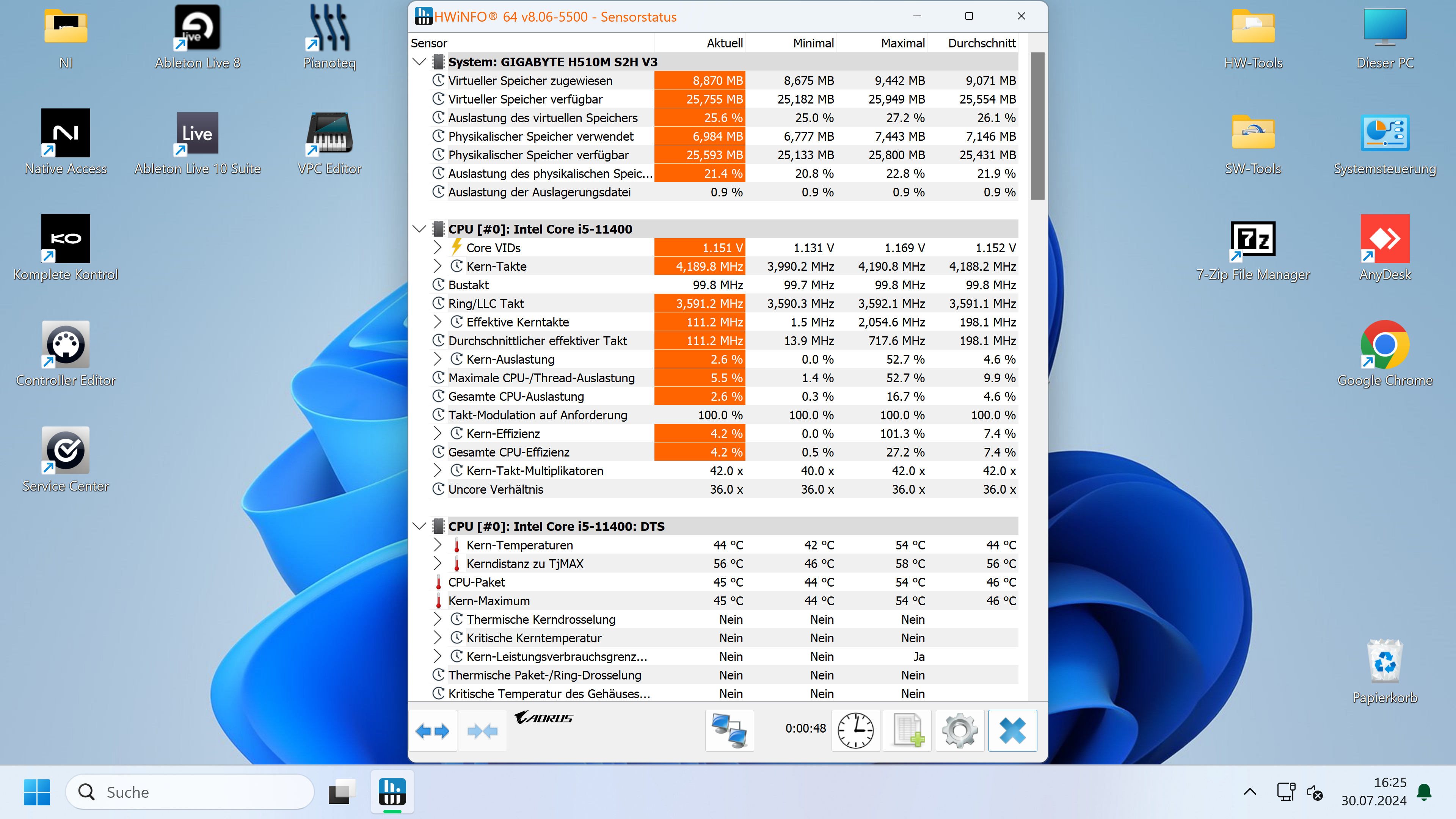

@CPEB Für den CPU-Z-Benchmark meldet die Datenbank 544/4270. die ermittelten 340/2470 sind ergo tatsächlich zu niedrig. Der Abstand passt grob dazu, dass die CPU permanent nur bei Basistakt läuft. Bitte mal HWiNFO starten ("Nur Sensoren"), es mehrspaltig machen, damit man alle Sensoren zur CPU auf einmal sieht. Etwas im Idle bleiben, dann den CPZU-Z-Benchmark erneut ausführen und einen Screenshot von HWiNFO posten.
Sollte sich die Vermutung bestätigen, ist vermutlich "Turbo Boost" im BIOS aus.

Hab`s irgendwie hinbekommen.
So, vllt. hilft das weiter.
