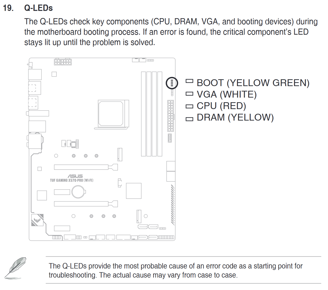

TUF GAMING X570-PRO (WI-FI) User’s Manual (English Edition)
Seite 1-22
Optionen
  • Spannungsversorgung stimmt nicht, Kabel nicht korrekt gesteckt oder durch defektes Netzteil
  • Mal das CMOS zurücksetzen, falls noch nicht durchgeführt.
  • Pins der CPU und Sockel überprüfen
  • Eine Ursache kann sein, dass der Kühler zu fest - zu hoher Anpressdruck - oder verkantet! angezogen ist.
  • Kurzschluss ausgeschlossen - Abstandshalter korrekt gesetzt

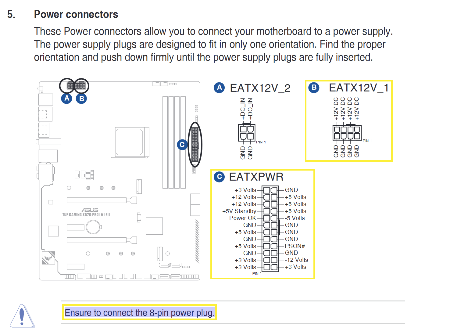

Seite 1-22
Optionen

Von den Q-LEDś leuchtet nichts

ghecko schrieb:
EPS (8 Pin CPU) ist eingesteckt?
Sorry hatte gestern deine Frage überlesen
Ich hab keinen 8 Pin CPU eingesteckt
Eingesteckt ist die 12 Pin Hauptversorgung
Am Netzteil sind noch zwei 4 Pin für CPU vorhanden(CPU 1 und CPU 2)
4 Pin Stecker hab ich 2 für die Grafikkarte (PCI 1 u. PCI 2)
Frage:
Ich habe für die Stromversorgung einen 4 Pin Slot und einen 8 Pin Slot wo noch nichts eingesteckt ist.
Soll ich mal versuchen einen 4 Pin Stecker in den 4 Pin Slot zu stecken oder beide 4 Pin Stecker in den 8 Pin Slot zu stecken ?
Was würden hier die Fachleute von euch sagen ?
(Ich selber kenn mich schon ein bischen mit Hardware aus bin aber kein Profi :rolleyes:)
Gruß Alex
Fusionator schrieb:
Probiere zuerst das mal aus.
Ich habe jetzt die 2 x 4-Pin Stecker (CPU1 u. CPU2) in den 8 Pin Slot gesteck
Das System läuft jetzt :)
