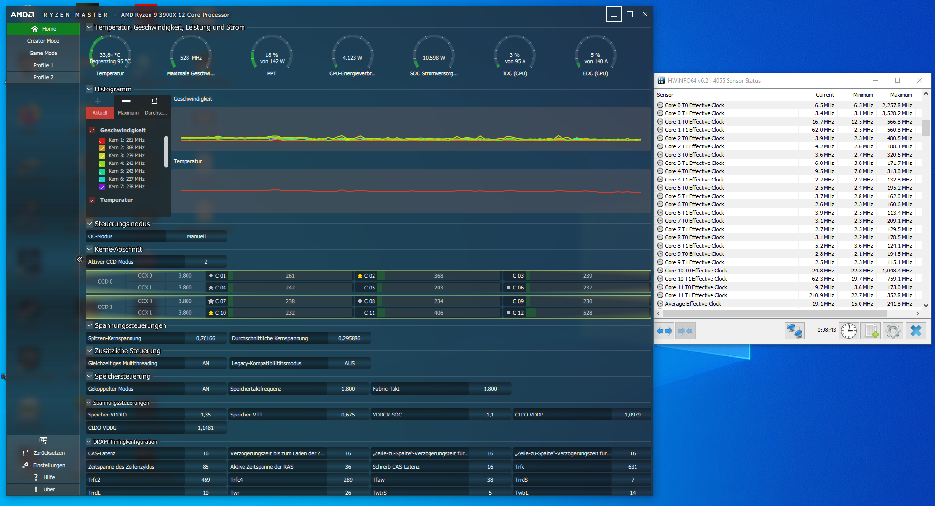

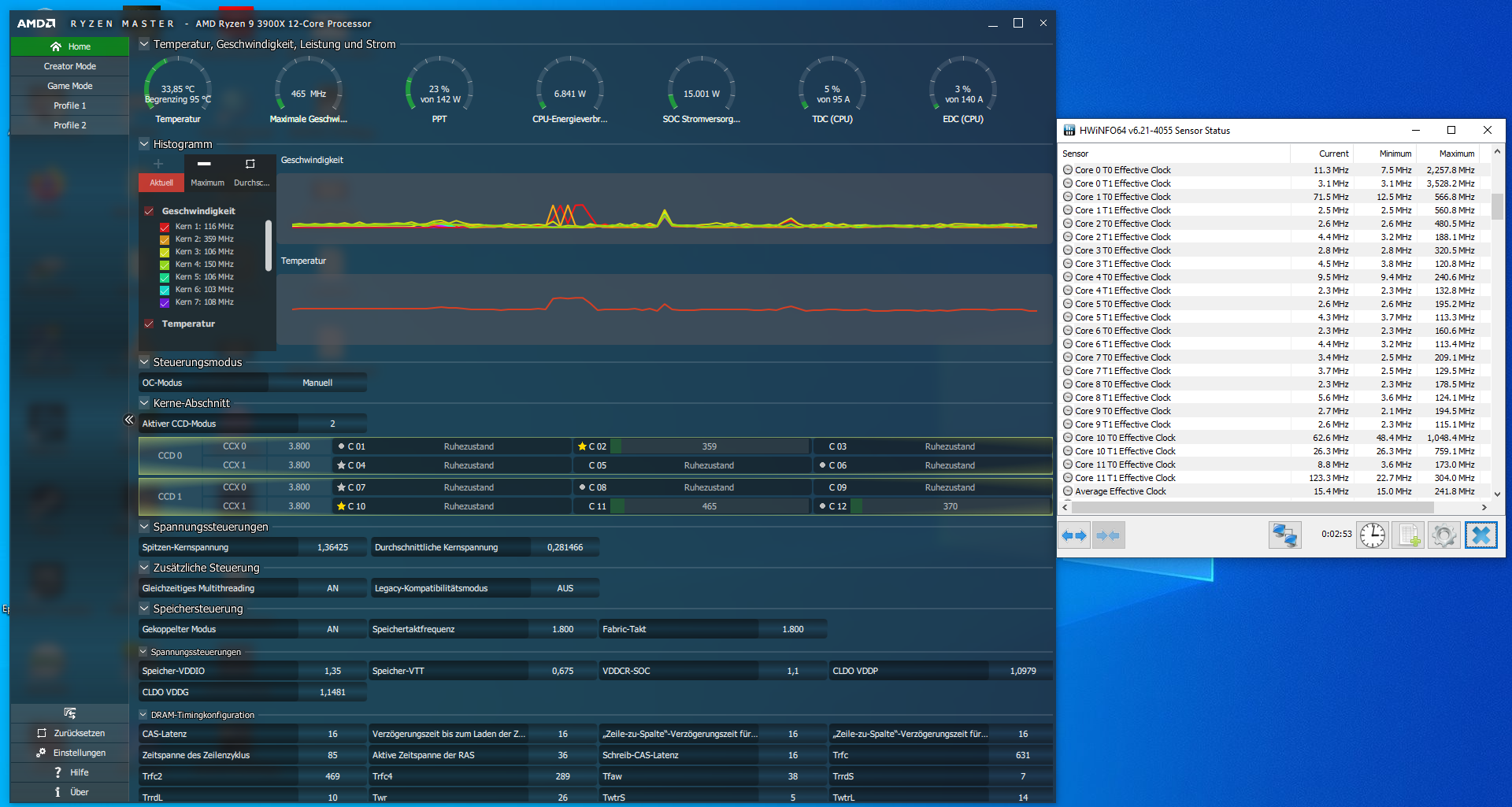

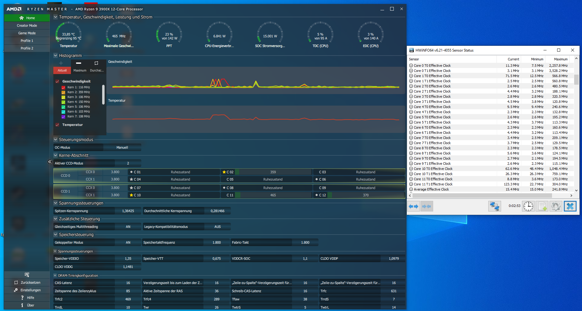

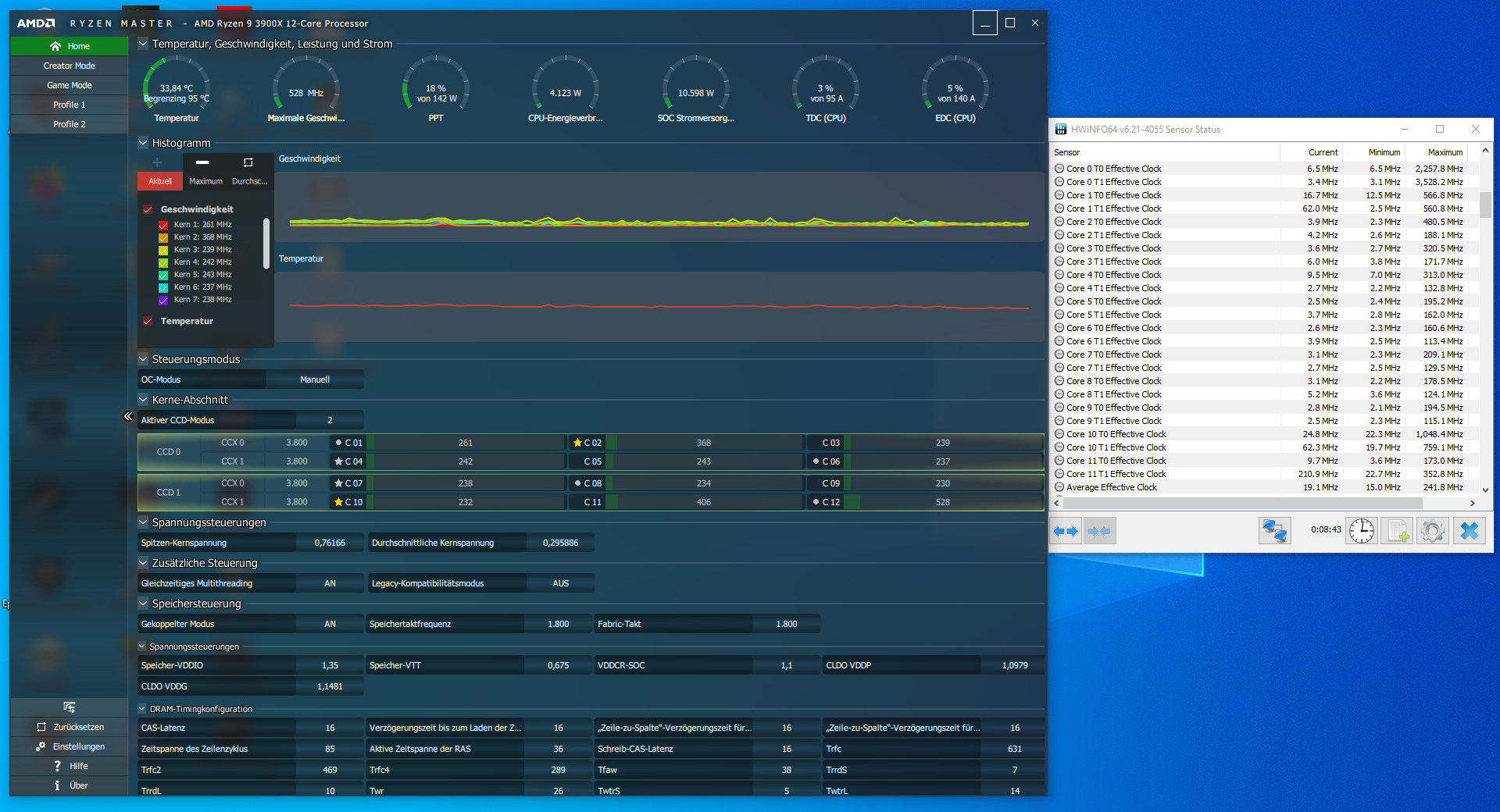

Ich hab mir die neueste Beta von HWInfo heruntergeladen und die Werte mit AMD Ryzen Master verglichen, die angezeigten Wert passen einfach nicht wirklich zusammen (wie oben bereits zitiert berechnet HWInfo das anders als Ryzen Master, weil der Algorithmus nicht bekannt ist) oder ich übersehe etwas. Nicht wundern, ich lass meinen Prozessor im Eco-Modus laufen.
Ryzen_Master_clocks_vs_HWInfo_effective_clocks#1.pngRyzen_Master_clocks_vs_HWInfo_effective_clocks#2.png
Update: Kaputte Screenshots korrigiert.
