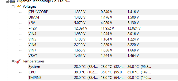

Das habe ich gefunden, würde es helfen wenn diese mal sauber macht?

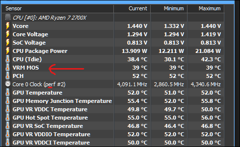

Nimm HwInfo und nicht HwMonitor, der ist sondermüll. :D Zumindest was AMD Systeme an geht.
Lass HwInfo mal laufen und zock mal ne Runde, dann siehst du ja bei den MAX Temperaturen ob da was in den Bereich für Thermal Throttle steigt. ( Spannungswandler bei HwInfo heißen im Normalfall "Mos" für Mosfet.

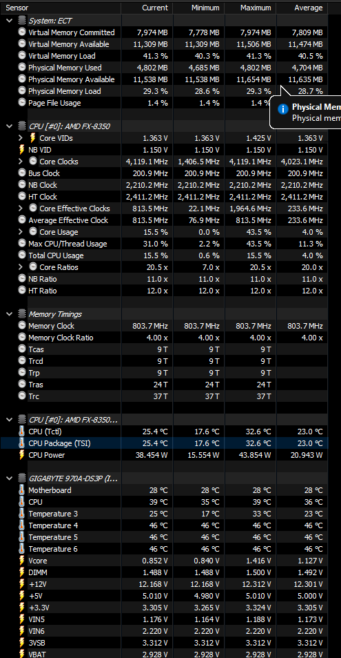

Ich habe wirklich keine Ahnung wo das ist xD
Ist das alles an Werten? ^^
Btw. Ich hatte den FX8350 auch mit einem gleich "beschissenen" Board wie du.

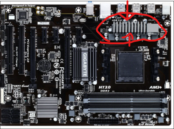

Der kleine Furz Metall da auf den Spannungswandlern wird glühen beim Zocken. Falls dein Case offen ist, fass mal mit dem Finger dran wenn du ne Runde zockst.
Da gehört nen kleiner Lüfter "Ghetto Mod" mäßig davor fest gemacht, mit Tesa mit Kabelbinder mit egal was und deine CPU hält den Takt.
100% glüht der Bereich beim Zocken. :D
Reaktionen: loser und meta
Ohne dass man sich ggf massiv die Finger verbrennt..mach mal die Seite auf und puste mit einem Tischventilator rein und schaue, wie es sich dann verhält.
Anhang anzeigen 1165345Anhang anzeigen 1165351
Kann man dies iregenwie verhindern? sauber machen, weil ich hatte das problem noch nie
erst seit ein paar wochen
Es kann sein, dass die Temperatur immer hart am Limit war und mit der Zeit etwas Staub dann "das I Tüpfelchen" was das Fass zum Überlaufen bringt. Sauber machen bringt dann eventuell wieder für eine geraume Zeit etwas. Förderlicher wäre aber einfach einen kleinen Lüfter drauf pusten lassen. Kannst auch einfach einen von den Gehäuselüftern nehmen und ihn dort irgendwie platzieren. (Z.B einen, der Luft ins Gehäuse bläst denn luft ins Gehäuse kommt dann immer noch genug durch die Ausblasenden via Unterdruck.
