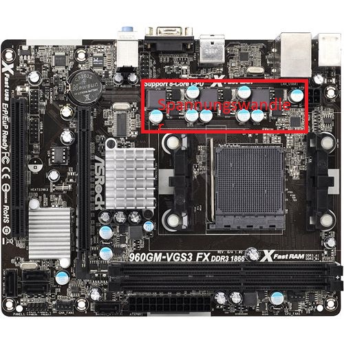

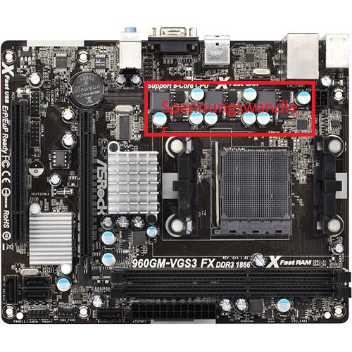

@TE du verstehst es nicht, oder?
Es liegt nicht an dem Netzteil, es liegt an den Spannungswandlern auf dem Mainboard.
Die regulieren, wieviel Saft vom Netzteil zur CPU gelangt und die kommen mit der CPU nicht klar, weil die zu viel abverlangt.
->Spannungswandler überlastet -> weniger Strom kommt zur CPU ->CPU ohne ausreichend Strom ist wie Auto mit abgeklemmtem Benzinschlauch -> keine Leistung.
Edit: Hier mal ein Bild, was auf deinem Board die Spannungswandler sind.
3 Phasen besitzt es. Ein Mittelklasse Board hat zwischen 5 und 7, im High End Segment 8 und mehr um eine stabile Stromversorgung zu gewährleisten.
Kannst die Teile ja mal anfassen, die werden deutlich heißer sein als deine CPU, Verbrennungen nicht ausgeschlossen.
