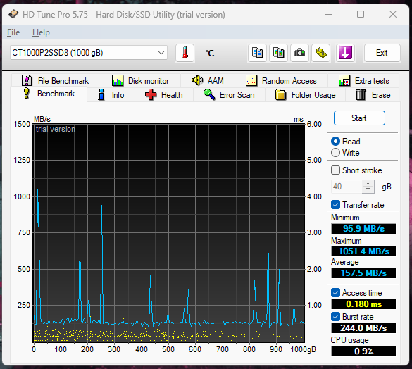

Die CT 1000 P2 läuft schon arg auf dem Zahnfleisch.

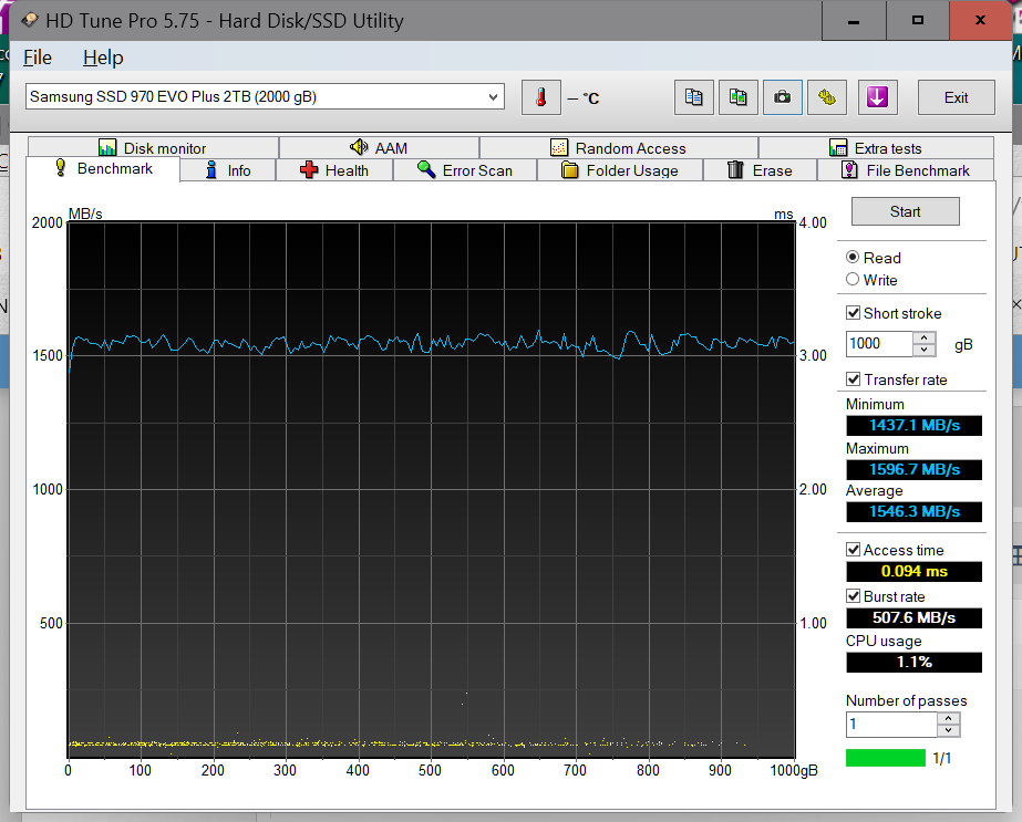

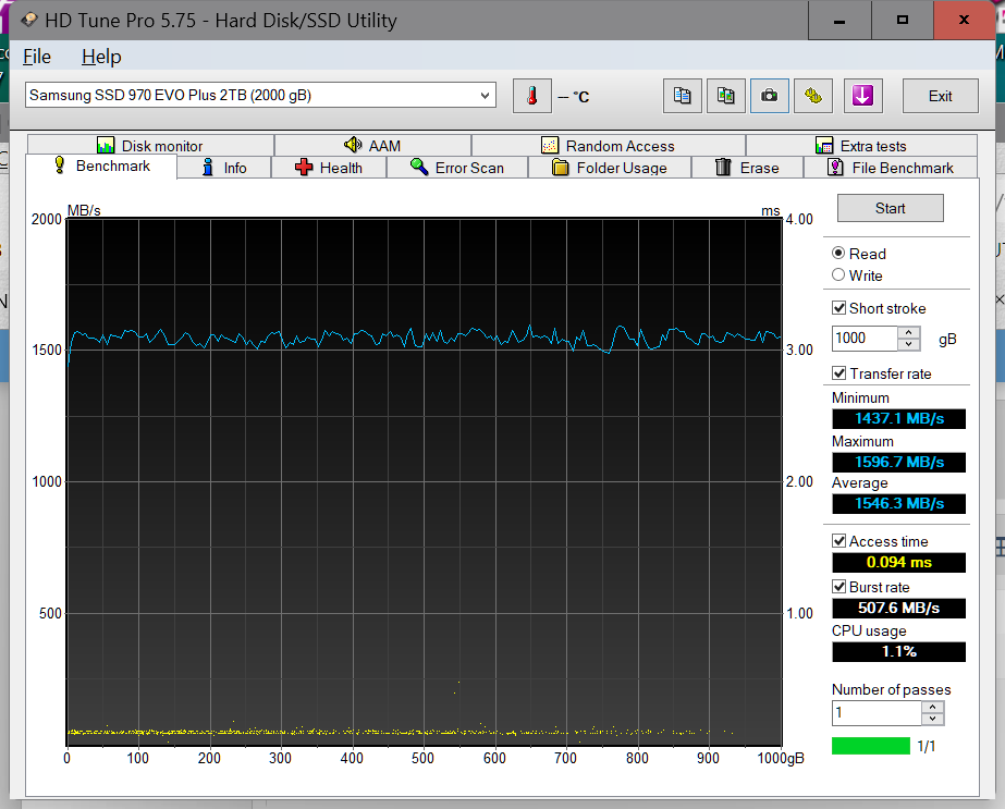

Das sollte so aussehen:
Die Zugriffszeiten sind um den Faktor 2 ...5 zu hoch.
Einige liegen bei 300ns, das ist viel zu hoch.
Meine HD ist schneller in den Übertragungsraten.
Ein paar Einbrüche gibt es immer im System, aber die SSD ist extrem langsam.
Da scheint einiges zu bremsen im System.
Der Autostart sollte mal ordentlich gesäubert werden.
Bis auf Intel und Nvidia kann da alles raus.
Anhang anzeigen 1336186 .

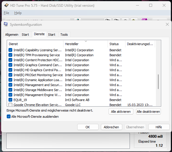

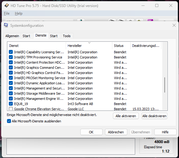

meinst du unter dienste oder im taskmanager
ist das auch von intel oder kann das raus
das wäre sonst alles was noch an ist
Ich würde mal nur
an lassen oder sogar nur das untere, nur zum testen.
Alles andere deaktivieren, neu starten und das Spiel ausprobieren.

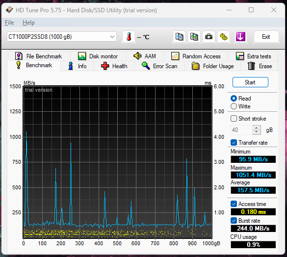

hab grad noch ein benchmark gemacht schaut so jz aus

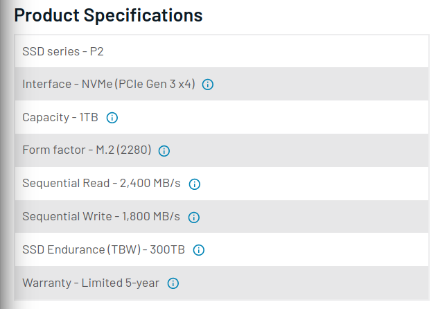

Irgendwas ist gewaltig Falsch.
Die ist laut Hersteller dann um den Faktoi 24 zu lahm
Edit:
Wie ist die angeschlossen?
weiß nicht müsste direkt auf dem mainboard sein hab mein pc nicht selbst zusammen gebaut
wie genau meinst du das denn mit wie ist sie angeschlossen
Edit:

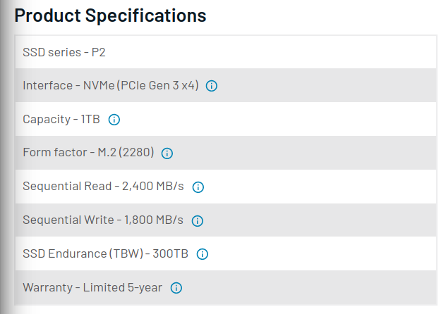

Nun, als nvme in einem passenden Slot sollte sie eben um den Wert nach Hertellerangaben schnell sein, nicht nur 95MB/s. Diese total schlechte Performance könnte man halbwegs erklären, wenn die zum Beuspiel über USB angeschlossen wäre. Da würde ich mich dann weniger wundern.
Das ist sogar langsamer als ne halbwegs moderne performante 3,5" HDD
die nvme in einem anderen rechner am M.2 testen, oder überhaupt erstmal nachprüfen wo die denn ist.
Edit:
Oder auch mit einem anderen Live System (linux) die SSD mal nachschauen wie die sich verhält.
