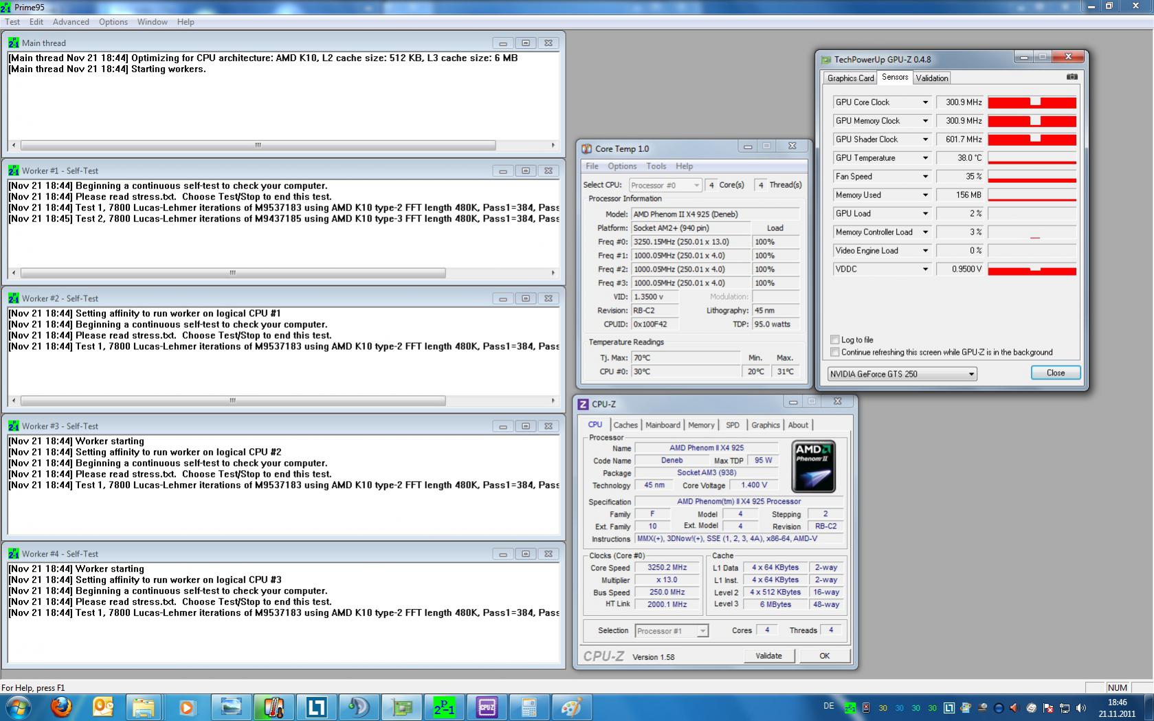

Anbei ein Screen

Screenshot im Anhang
Habe gerade meinen PC aus dem "Energie sparen" wieder hochgefahren und wieder sind Kern 2 - 4 auf 999,99 Mhz.
Weiß keiner eine Lösung?... Die ständigen Neustarts nerven...
