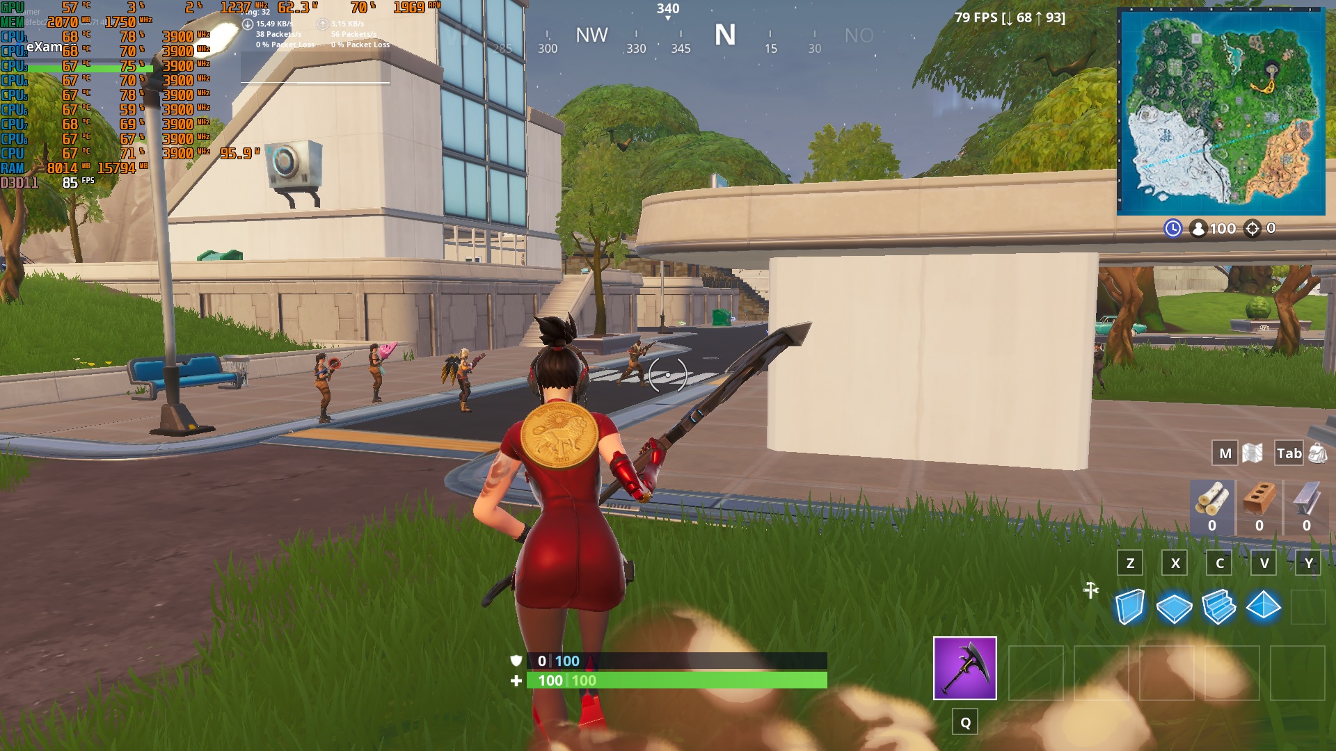

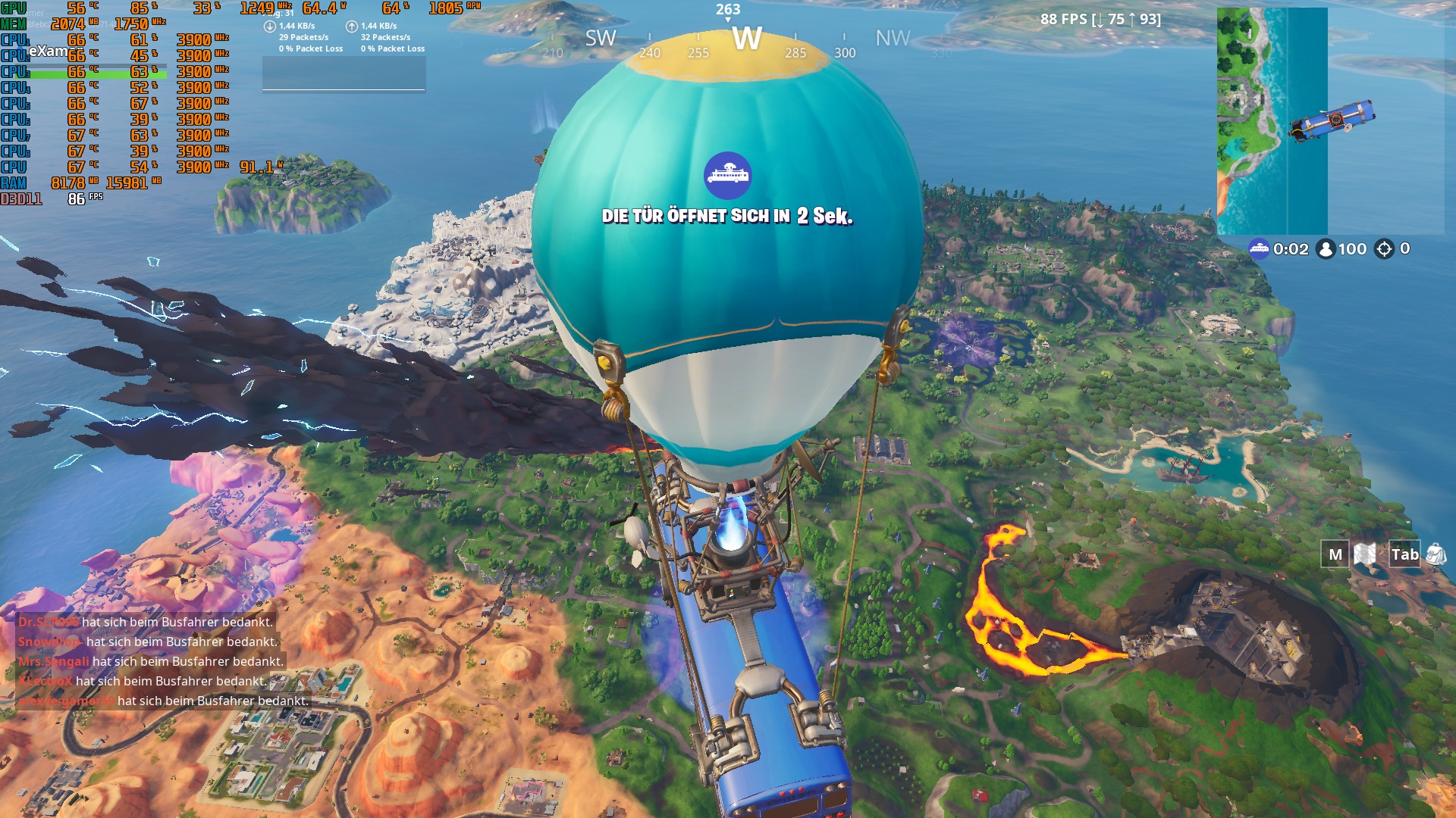

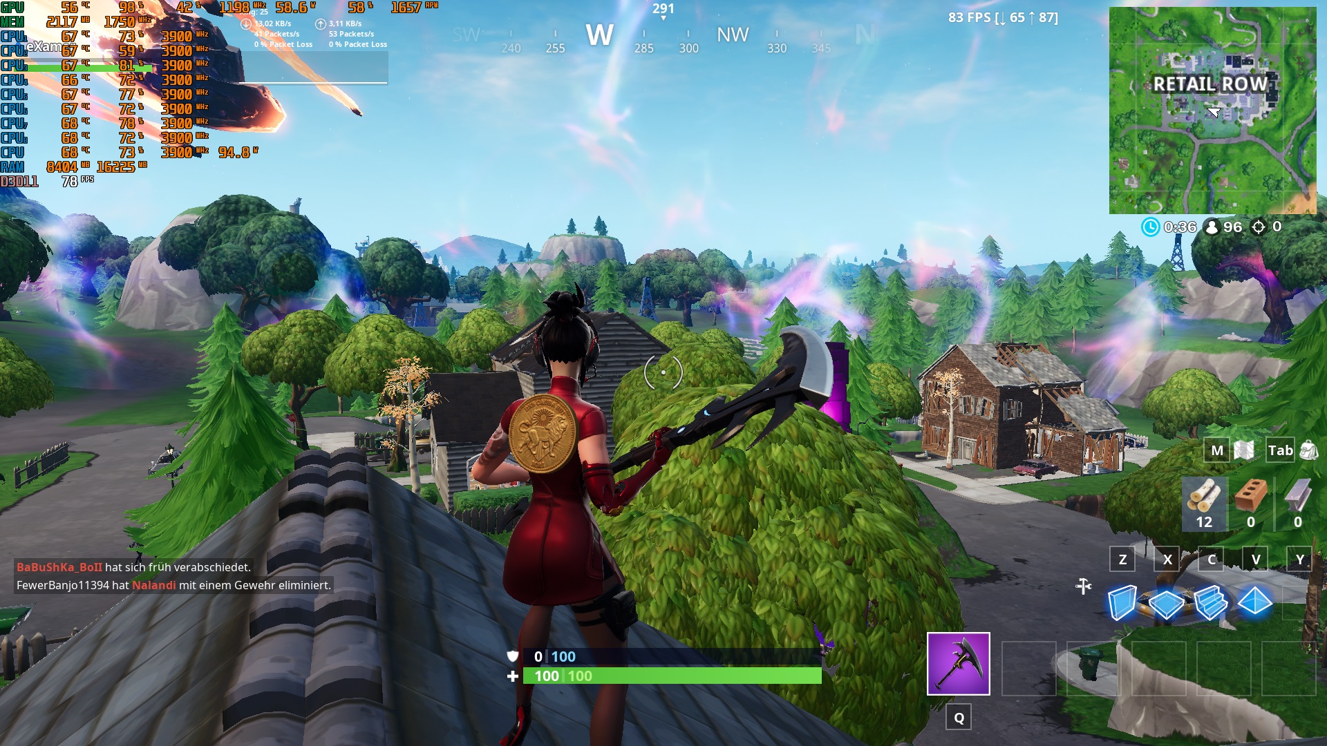

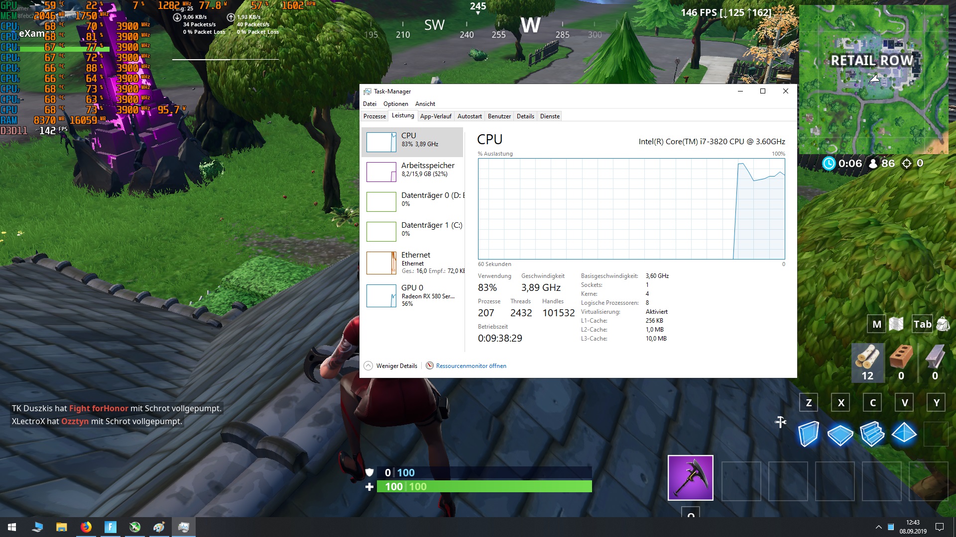

Ich habe etz paar test durchgeführt im Spiel Fornite bilder folgen.

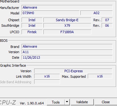

Bitte noch exakte Daten zum Mainboard. :)
Zwirbelkatz schrieb:
Es wäre schön, exakte Informationen zur gewählten Auflösung, der Hz-Zahl des Monitor und dem Mainboard zu bekommen. Andernfalls lassen sich eigentlich gar keine Angaben treffen.
Ob der Xeon1650 läuft, ist eher fraglich. Beim i7 3930k halte ich die Wahrscheinlichkeit für sehr groß, dass er passt. Mittlerweile ist der i7 günstiger, als der Xeon. Das war vor 2 Jahren umgekehrt. Insofern ist es ohnehin müßig.

Ja die Grafikkarte ist es jedenfalls nicht mit 50% Auslastung sowohl vom core als auch vom RAM.

Im vorletzten Bild ist die GPU-Load schon auf 98% (erste % von links).
Die Grafik sieht very low aus bei keinem AA.
Die Auslastungen sehen soweit oke aus. Ich würde das OSD immer mitlaufen lassen und wenns einbricht beobachten was runter geht.
Geht die GPU-Load runter, liegt es an der CPU.
Fortnite scheint gut mehrkernoptimiert zu sein, alle Threads sind gut ausgelastet.

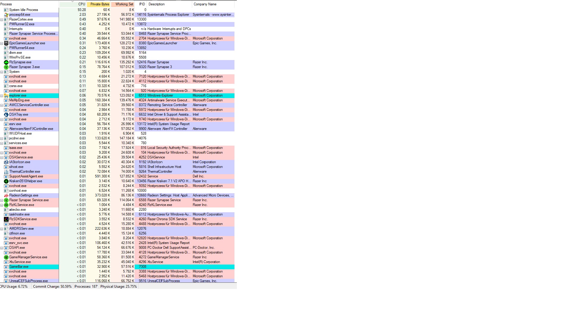

Klicke mal beim Taskmanager auf den CPU Graph, mache Rechtsklick und ändere es in Graph ändern --> logische Prozessoren. Zur besseren Erkennbarkeit für dich.
Und auch Temps während des Zockens im Auge behalten, nicht dass die CPU den Takt drosselt nach längerer Spielzeit.

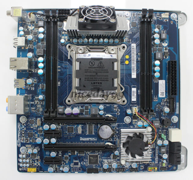

Makaveli94 schrieb:
Das dürfte das Mainboard sein:
Angeblich soll da i7 3960x und i7 4960x Kompatibel sein
https://www.hardwareluxx.de/index.p...ttsysteme/21288-test-alienware-aurora-r4.html
richtig das ist mein Mainboard ich werde mich mal beraten lassen ob mir OC tatsächlich was bringen könnte ohne dass ich sofort aufrüste und dann auch neues mainboard prozzesor und RAM hole.
Danke
