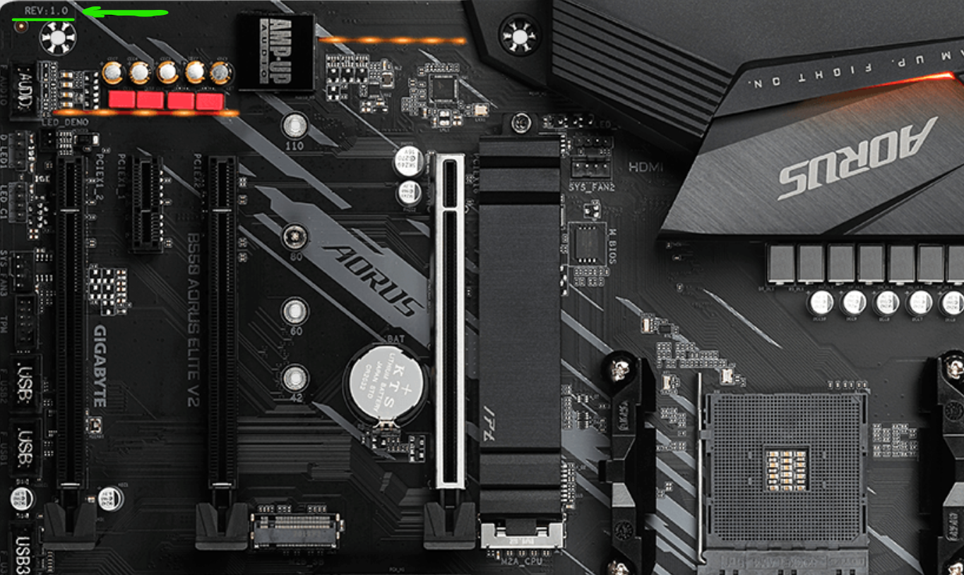

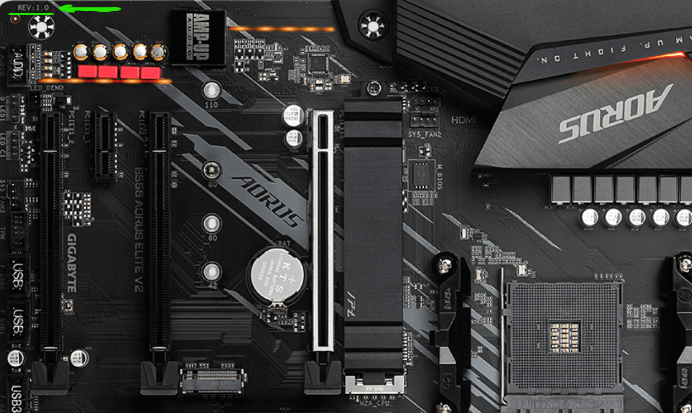

Die Revision steht auch auf dem Mainboard.
Hier im Beispiel (Bild): oben links - Rev: 1.0
Und "Q-Flash Plus" am besten gleich mit dem 5800X3D machen.
RAM in Slot "A2" und "B2".
Versuchs erst mal weiter mit nur einem Modul in "A2".
