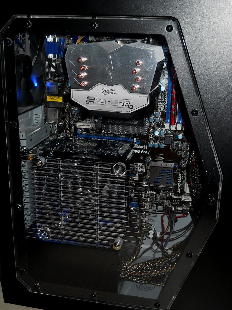

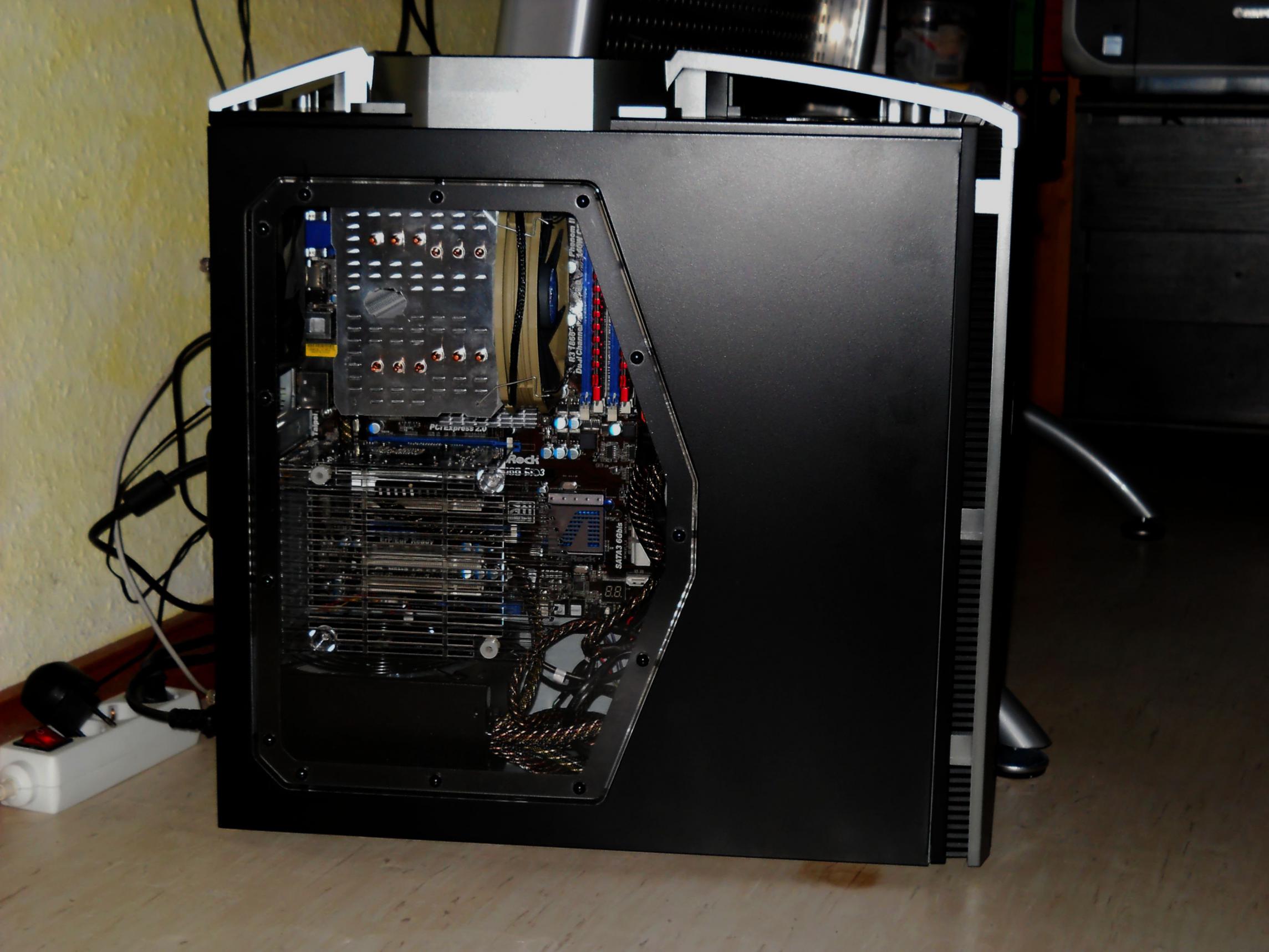

hier n foto:
vorher der freezer 13:

und es iss ne schöne fummelei die eine seite festzuziehen: durchs loch, mit nem immens langen schraubendreher (beim "macho"), beim freezer gehts easy !!! hoffe dein rechner funzt bald wieder wie er soll !
