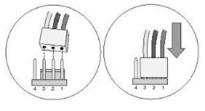

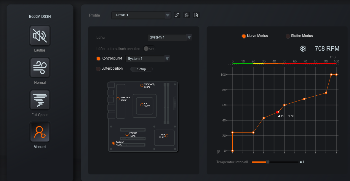

Und dass deine Gehäuselüfter am gehäuse angeschlossen sind, habe ich dir mehrfach erklärt. Zudem hast du doch auch mehrfach den dreistufigen manuellen Regler da vorne betätigt. Darüber regelst du die Gehäuselüfter. Wenn du sie übers Mainboard bzw. über diese Software regeln willst, musst du sie ans Mainboard anschließen.
Welcher Stecker passt in welchen Anschluss nicht rein? Bitte sei präzise!
3 PIN Lüfter passen auch auf 4 PIN Anschlüsse

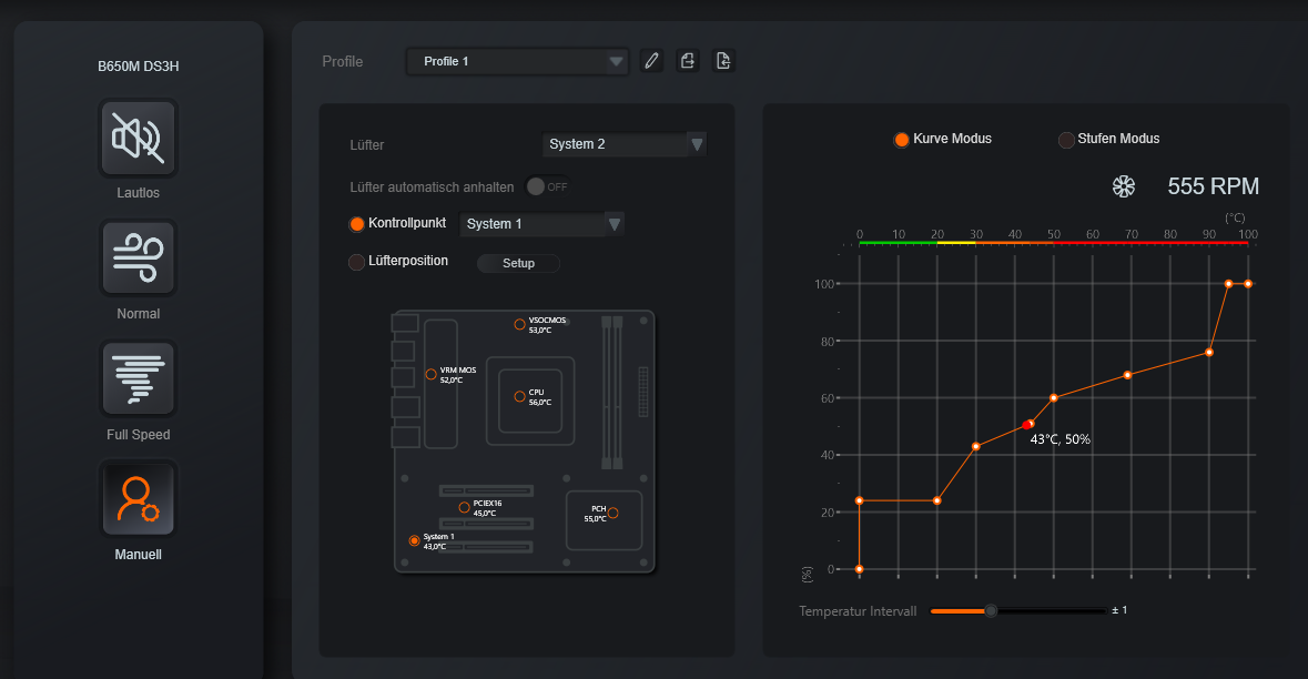

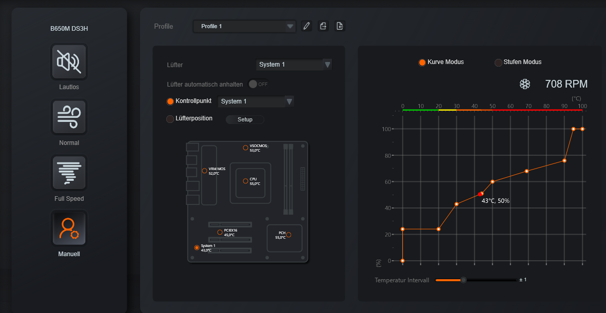

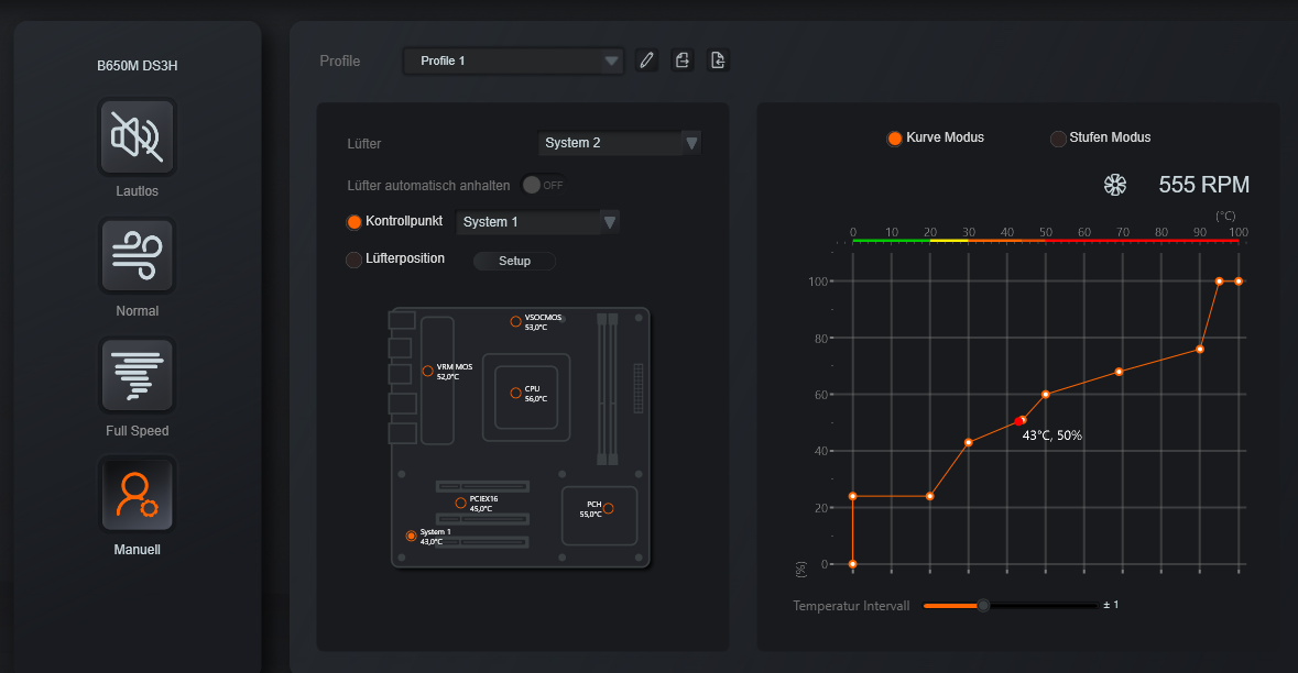

Die Lüfter kann ich jetzt übers Mainboard ansteuern. Ich habe für beide Lüfter das gleiche Profil gemacht.
Ich muss sagen ich lerne soviel mit den Leuten hier vom Board danke vielmals. Ich muss jetzt leider kochen und werde mich danach melden, wenn ich mit meinem Zeugs fertig bin. Dann lausche ich auch nochmal rein, ob sich zwecks Lautstärke was getan hat.
@djducky der vordere Lüfter hat knapp 1000 RPM der hintere ca 1250 bei Windows Internet. Ist es normal da ich für beide Lüfter das gleiche Profil eingestellt hab?

Die beiden be quiet! Lüfter sind nicht baugleich und drehen bei gleicher Spannung unterschiedlich schnell.
Reaktionen: PCTüftler
Vorne ist ja ein 140er und hinten ein 120er Lüfter verbaut, klar das die unterschiedliche Drehzahlen haben bei identischen Einstellungen.

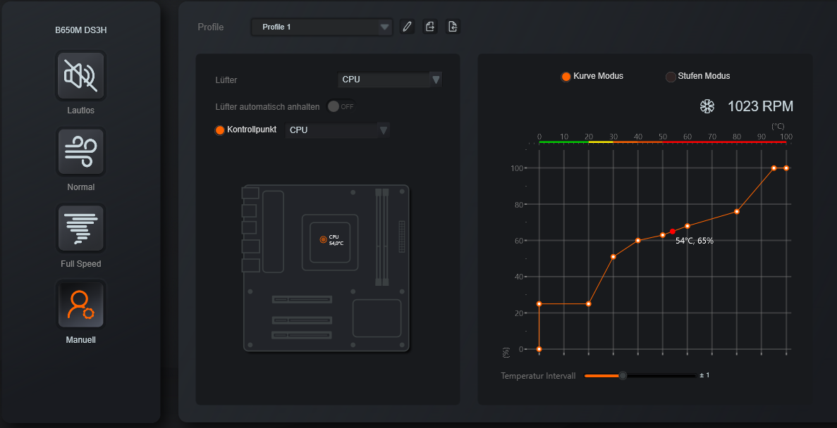

Hast du die Anschüsse im BIOS auf DC (Spannung) umgestellt? Gibt zwar ne Autoerkennung, aber man weiß ja nie.
3 PIN Lüfter werden per Spannung geregelt, 4 PIN (PWM) haben einen separates Tachosignal.

1200 RPM bei 12V (Maximum) für den 120mm und 900 RPM für den 140mm bei 12V stehen auf dem Datenblatt.
Edit: Wenn die neuen Lüfter kommen: Die wiederum können per PWM geregelt werden - und auch beide an einem Anschluss betrieben werden.

Ja, ich meine den idle betrieb. Hab auf pwm gestellt die Lüfter. Die Lüfter sind ein bisschen leiser geworden, beim Zocken aber immer noch deutlich(zu laut) hörbar. und war auch relativ schnell wieder auf 95Grad(ja ich weis nicht schlimm aber laut^^)

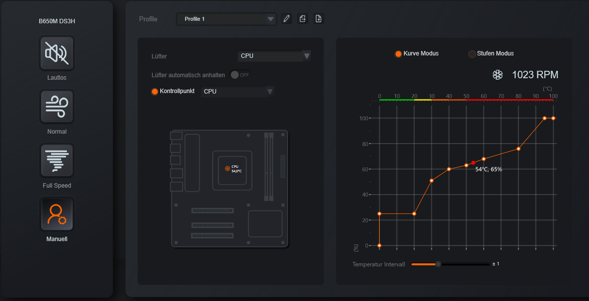

Wenn du jetzt wieder 95grad hast, und vorher mit dem schalter auf stufe 2/3 85grad, dann hast du die Lüfter kurve der lüfter nicht richtig angepasst. heisst wenn die cpu wärmer wird sollten die lüfter auch schneller laufen.

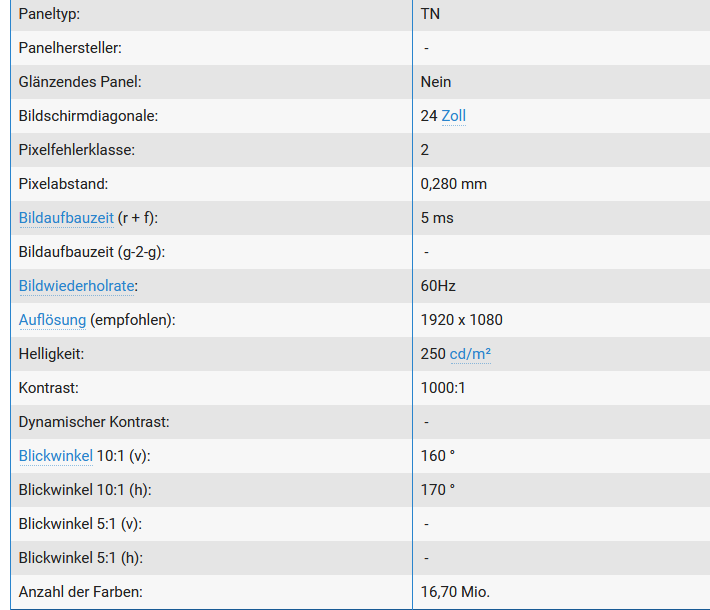

was hast du für einen Monitor ? Auflösung HZ? Wieviele fps reichen dir beim zocken? Benutzt du dlss?
die Kurve ist so eingestellt das ab 95Grad die Lüfter auf 100% laufen.
Der Monitor ist 14 Jahre alt (Mein PC ist kaput gegangen und da ich broke bin konnte ich keinen Monitor da zu holen. Ein Schritt nach dem anderen...).
Das Ding war damals über 500 Euro wert und hat bei vielen Tests sehr gut abgeschnitten. Wie auch immer das Ding hält noch. Aber ja das ist der nächste step iwann wenn geld besser ist einen monitor holen.
Ich benutze bei den gennanten Spielen bis jetzt die vor eingestellten einstellungen. war immer immer ultra und dlss an

bei deinem FHD 60hz Monitor würde ich versuchen mit vsync zu spielen. Reichen dir 60fps in den spielen? Da dürfte deine karte sich grössten teils ausruhen. und wenig hitze produzieren was eine geringere lüfter drehzahl erzeugt. zumindest bei den meissten spielen.
