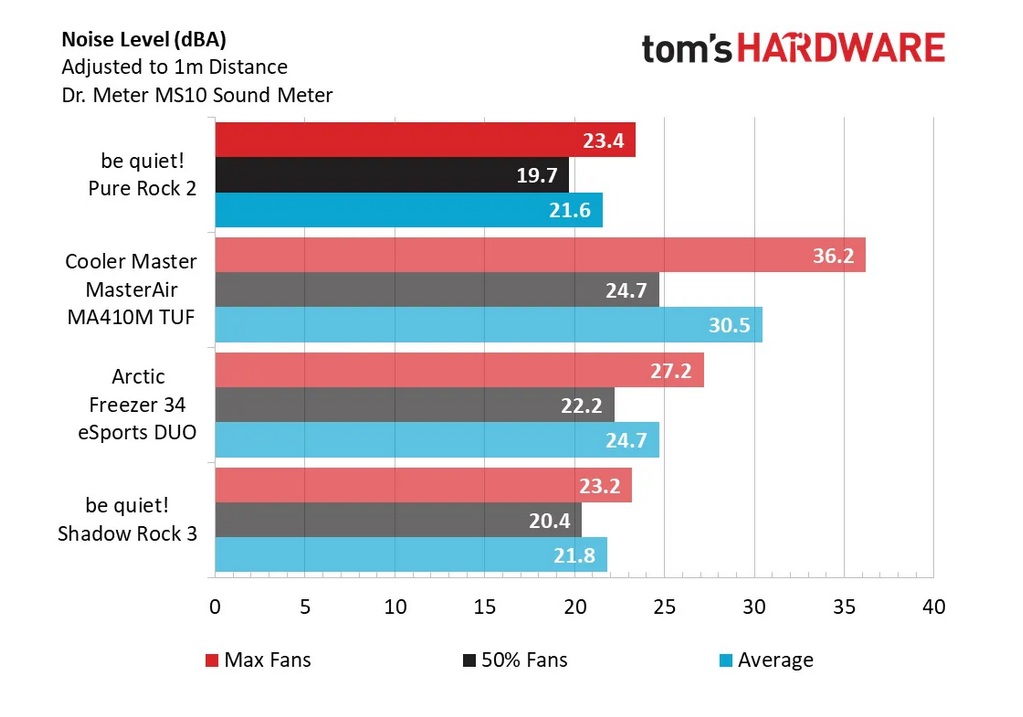

Mich wundert es schon ein wenig, dass der Pure Wing 2 auf dem Kühler so monströs laut sein soll...
Test
23 dBA auf 1m ist nix, das ist Grundrauschen des Raums.

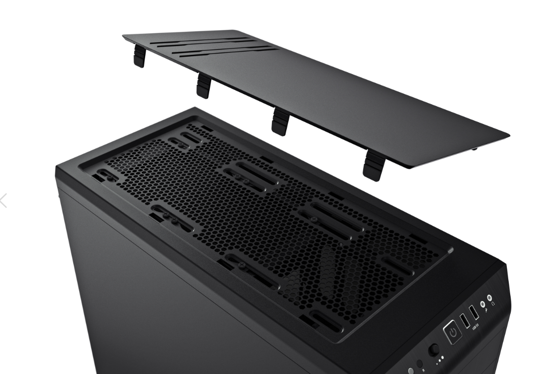

Übrigens zum öffnen des deckels. Der Deckel deines Gehäuses ist sehr flexibel. Du kannst ihn natürlich ganz öffnen oder nur einspalt öffnen. ihn auch nur Seitlich öffen wie ein Fenster was man auf kippt. Du kannst ihn vorne geschlossen halten und ihn nach hinten hin öffnen. Das wird alles durch die 8 klammern mit rastungen ermöglicht
Ich habe ihn hinten offen und vorne geschlossen, damit etwas der lüfter luft rausbefördern kann
nur mal zur veranschaulichung
Reaktionen: djducky
Test
Der Rechner ist eine Armlänge von mir entfernt

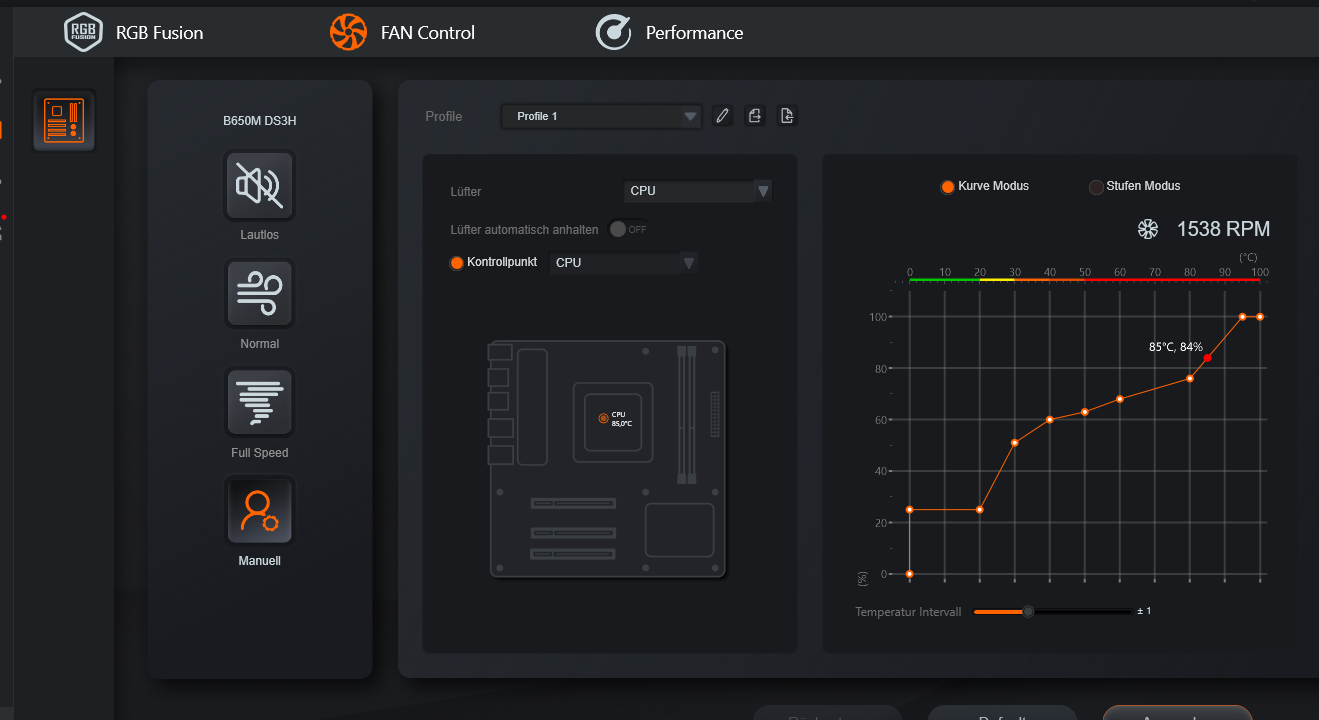

@Northstar2710 werde mal die software von gigabyte runterladen so wie es im handbuch steht
Trotzdem sollte er sich nicht anhören wie ein Düsenjet... auch nicht bei 100%.
Das mit dem F_Panel ist nur für die anderen Komponenten des I/O Panels. Also power und Reset, ggf. ein Lämpchen. Da sitzt ja auch der Knopf für deine Lüftersteuerung drin.
Kann komischerweise die Gehäuselüfter nicht konfigurieren.
Hier die RPM nur mit Windows Internet etc und beim Zocken.

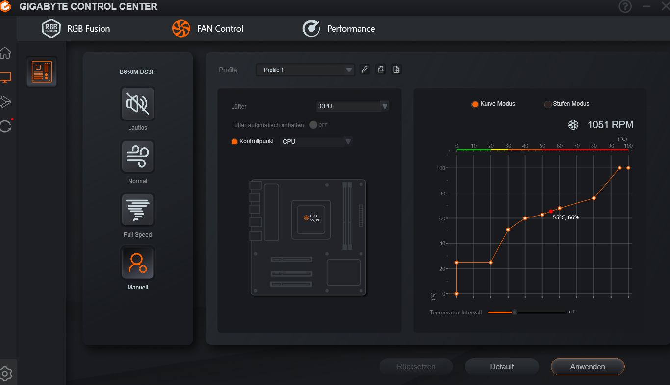

Ich hab heute bestellt, die 2 Lüfter sollte in paar tagen da sein. Beim Mainboard sind alle 3 Fan Anschlüsse frei. Und das verstehe ich nicht, warum sind alle frei und die Lüfter laufen über F_Panel ?
Kann die Gehäuselüfter beim BIOS nicht steuern, beim Gigabyte Controlcenter auch nicht. Soll das so sein?
Du kannst die Gehäuselüfter nicht konfigurieren, weil sie nicht an deinem Mainboard angeschlossen sind, sondern am Gehäuse.
Und die Lüfter laufen NICHT über F_Panel, das habe ich dir im letzten Beitrag erklärt. Das I/O panel bekommt vielleicht Strom daher, das war's.

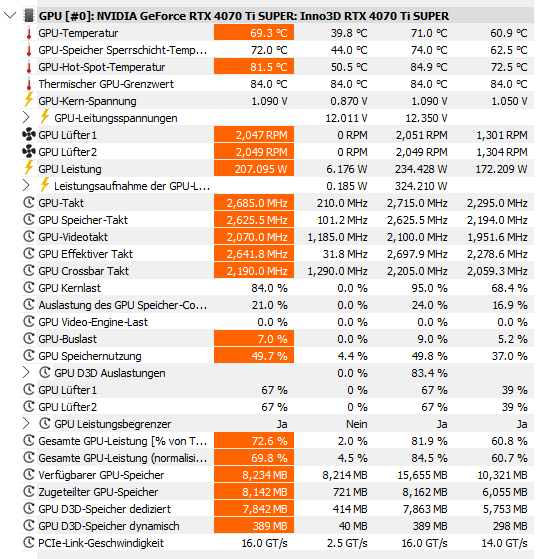

Hier sind werte von der GPU beim Zocken.
