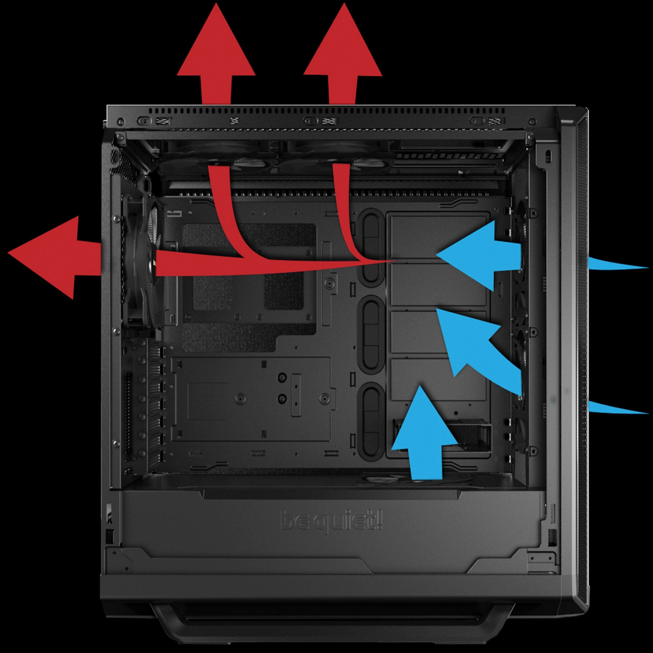

Dann mach den Rechner mal auf und schau nach :) kannst auch Fotos einstellen. Evtl sieht man dann ja optimierungs Potential. So sollte ganz grob der Airflow sein;

Dein Gehäuse hat standardmäßig nur einen Lüfter in der Front und einen im heck.
Drei Maßnahmen:
1. Deckel des Gehäuses aufmachen bzw. die Blende oben abnehmen
2. Noch nen ausblasenden Lüfter oben/hinten verbauen.
2a. ggf. noch einen zweiten Lüfter in die Front, falls noch nicht vorhanden
3. Eco Modus anmachen!

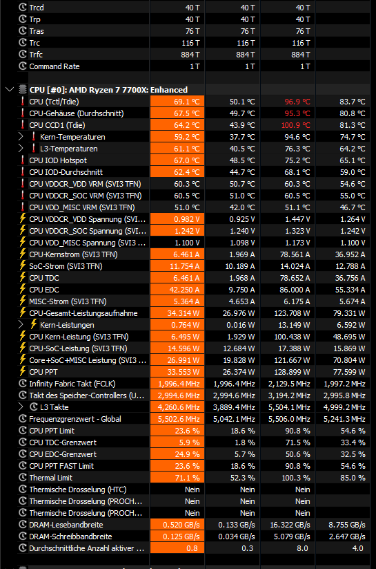

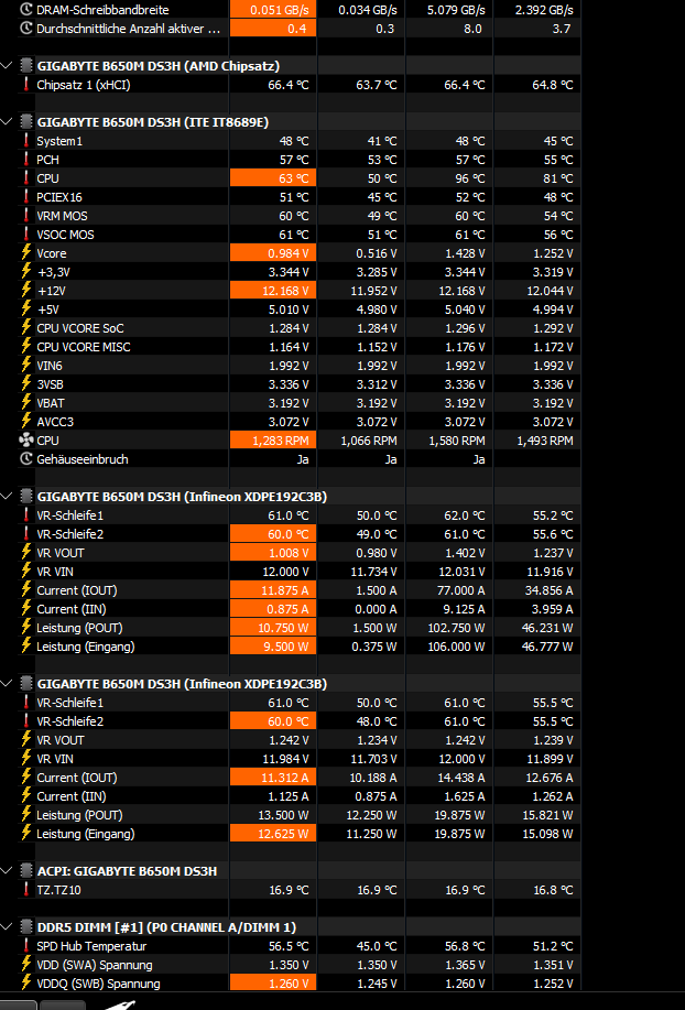

@SaschaHa habe nur kurz Metro laufen lassen hier sind die Screenshots
