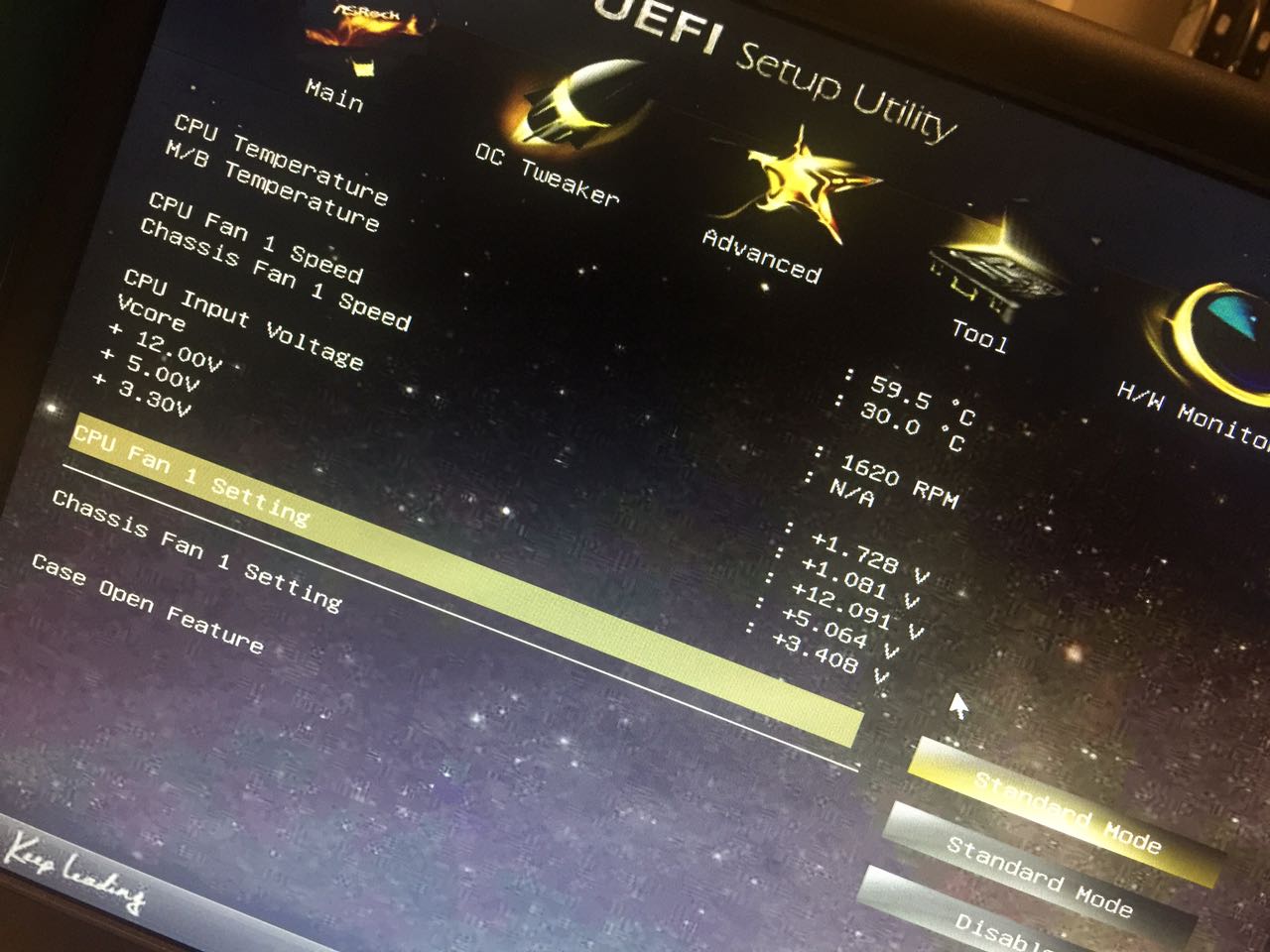

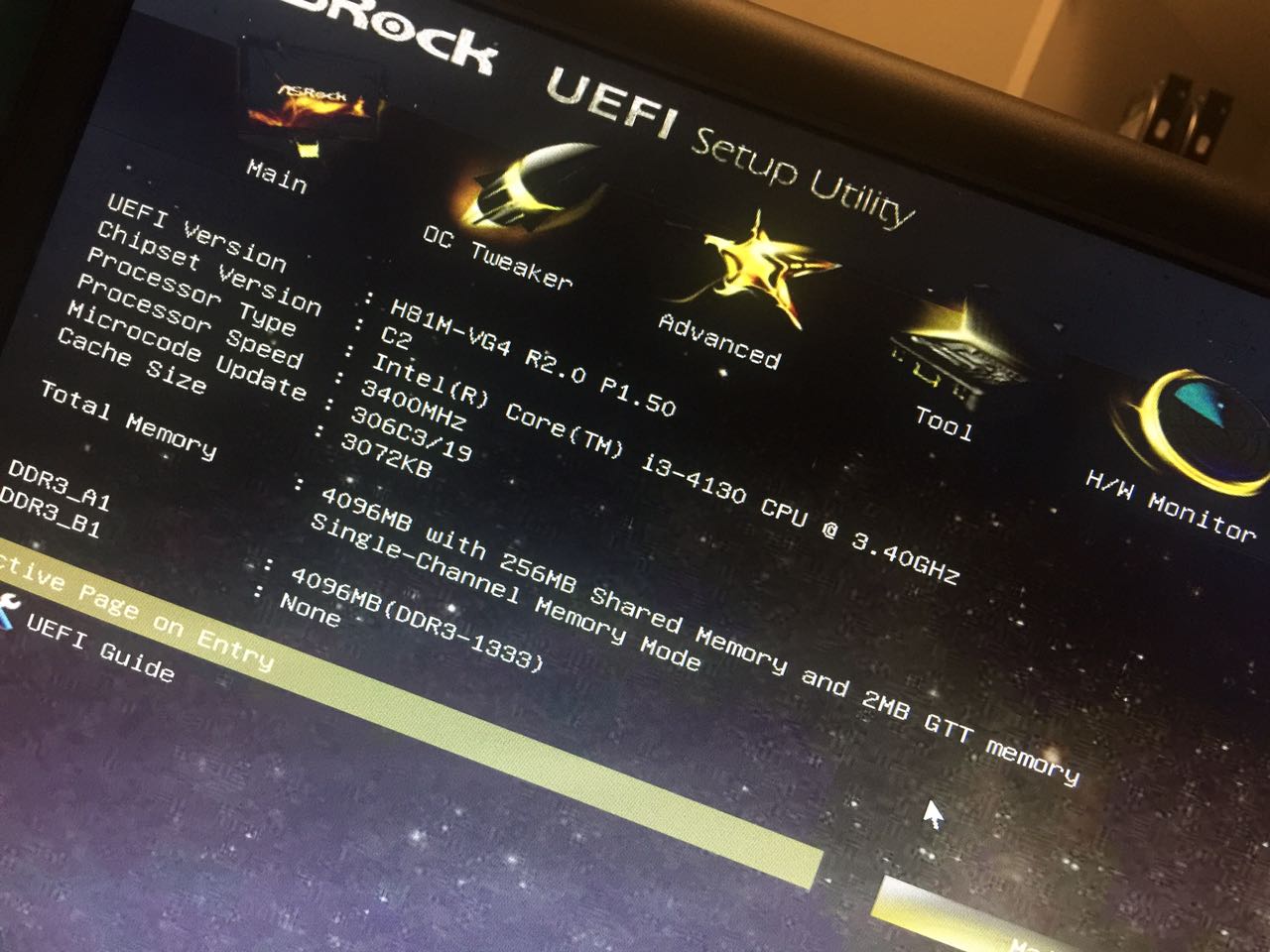

ich bin jetzt schon seit längerer Zeit dabei meinen kleinen Hitzkopf in den Griff zu kriegen. Im Bios wird die CPU 60 Grad warm (dauerhaft). Dazu muss man sagen, dass Wärmeleitpaste frisch ist (Dosierung von der Paste stimmt) Ich habe schon ein BIOS Update gemacht und versucht die Taktfrequenz runterzunehmen, aber keine Chance. Ich habe vorher im Mainboard auch einen Haswell gehabt(einen i7 4770k) der wurde nicht mal ansatzweise so warm. Im Bios sind alle Einstellungen auf Default und trotzdem wird das nicht besser.
Es handelt sich um:
CPU = i3 4130
Mainboard = AsRock H81M VG4 R2.0
Danke schon mal :)

Is viel, aber im Bios läuft die CPU auch volle Pulle und die Stromsparmechanismen vom OS greifen nicht.

Kann man bei Asrock nicht mit F12 Screens vom Bios auf USB machen. Nur falls man was lesbares haben möchte das nicht Quer gestellt ist^^
