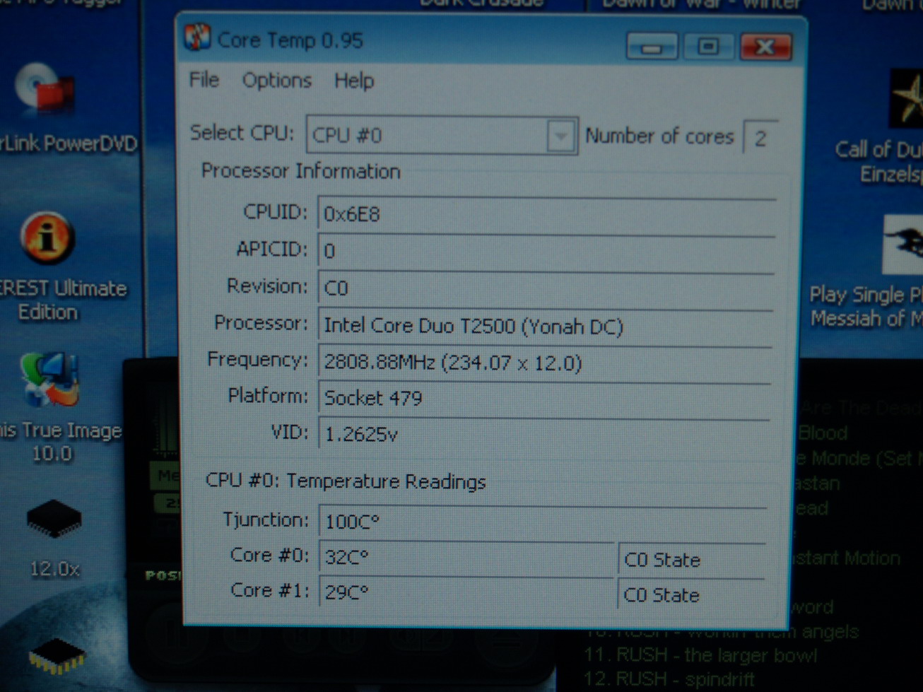

Ich habe mal zur Verdeutlichung einen Screenshot im Bios gemacht:
