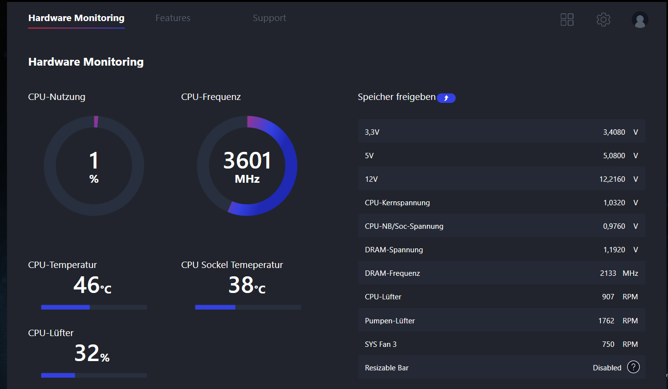

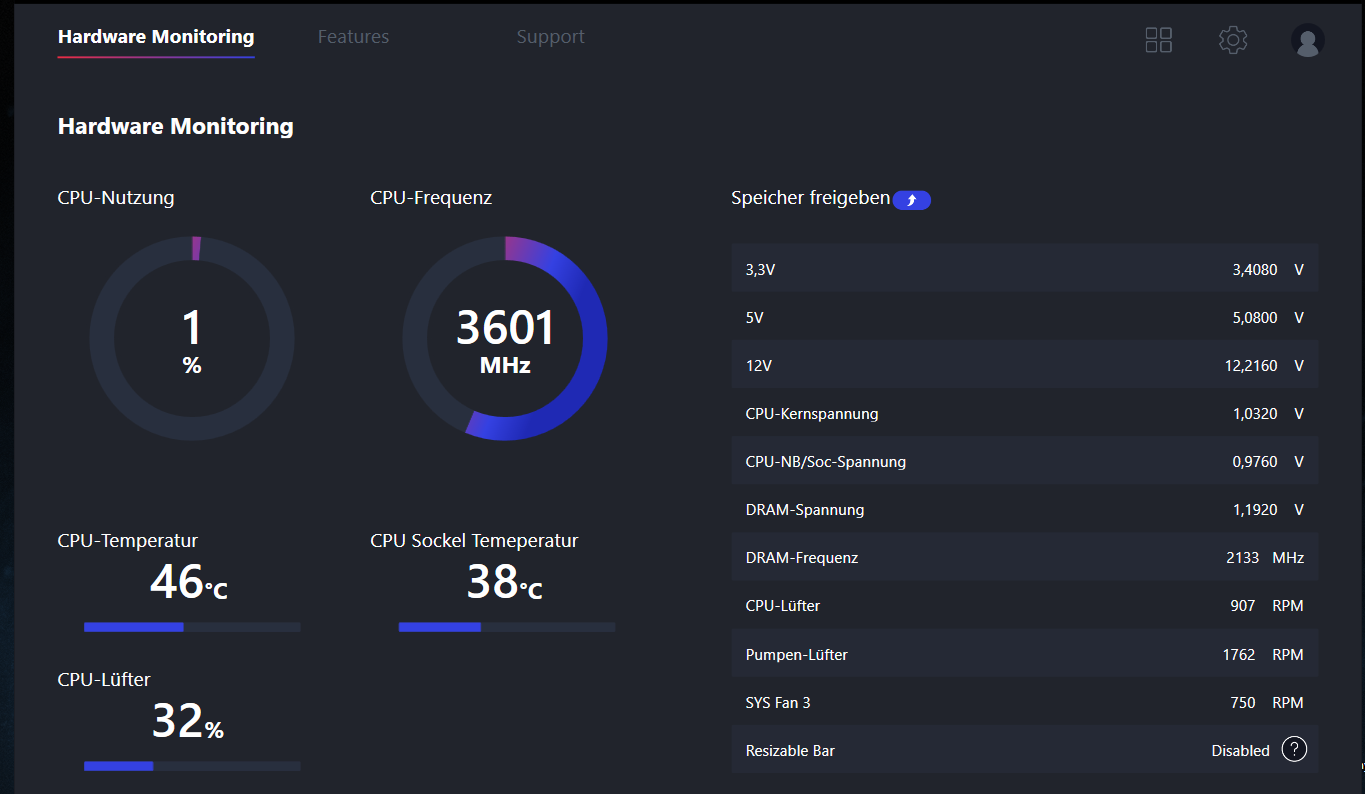

Ich habe Gestern ein neues Mainboard, neue CPU und eine AIO Kühlung bekommen ( Board B550M Pro VDH Wifi, AMD Ryzen 5 5600x, Mastercool ML240R RGB) ich habe alles verbaut und den PC gestartet soweit alles in bester Ordnung, jedoch hab ich dann gemerkt das die Lüfter recht hoch laufen im Zuge dessen habe ich dann die Lüfter übers Bios angepasst und es schien auch alles in Ordnung jetzt habe ich nur folgendes Problem, im Idle befindet sich aktuell die CPU nutzung auf 1-3% die Temperatur 42-52°C und die Lüfter auf 32% ( 900RPM die Lüfter für den Kühlkörper, 1700RPM für die Pumpe, 700 RPM system Fan) scheint ja soweit meines erachtens auch in Ordnung und leise. Jedoch sobald ich nur z.B CoD Black Ops starte geht das ganze sofort auf an die 70-80 Grad und die Lüfter hören sich an wie Düsenjet´s. Die Pumpe scheint richtig auf der CPU zu sitzen und ist dort auch fest verbaut die WLP habe ich aufgetragen und verstrichen. Ich möchte nur das alles gut läuft und ich auch beim Gamen mein eigenes Wort verstehe ohne Schreien zu müssen. Ich kenn mich nicht allzu gut aus und hoffe ihr könnt mir ein wenig bei meinem Problem helfen.

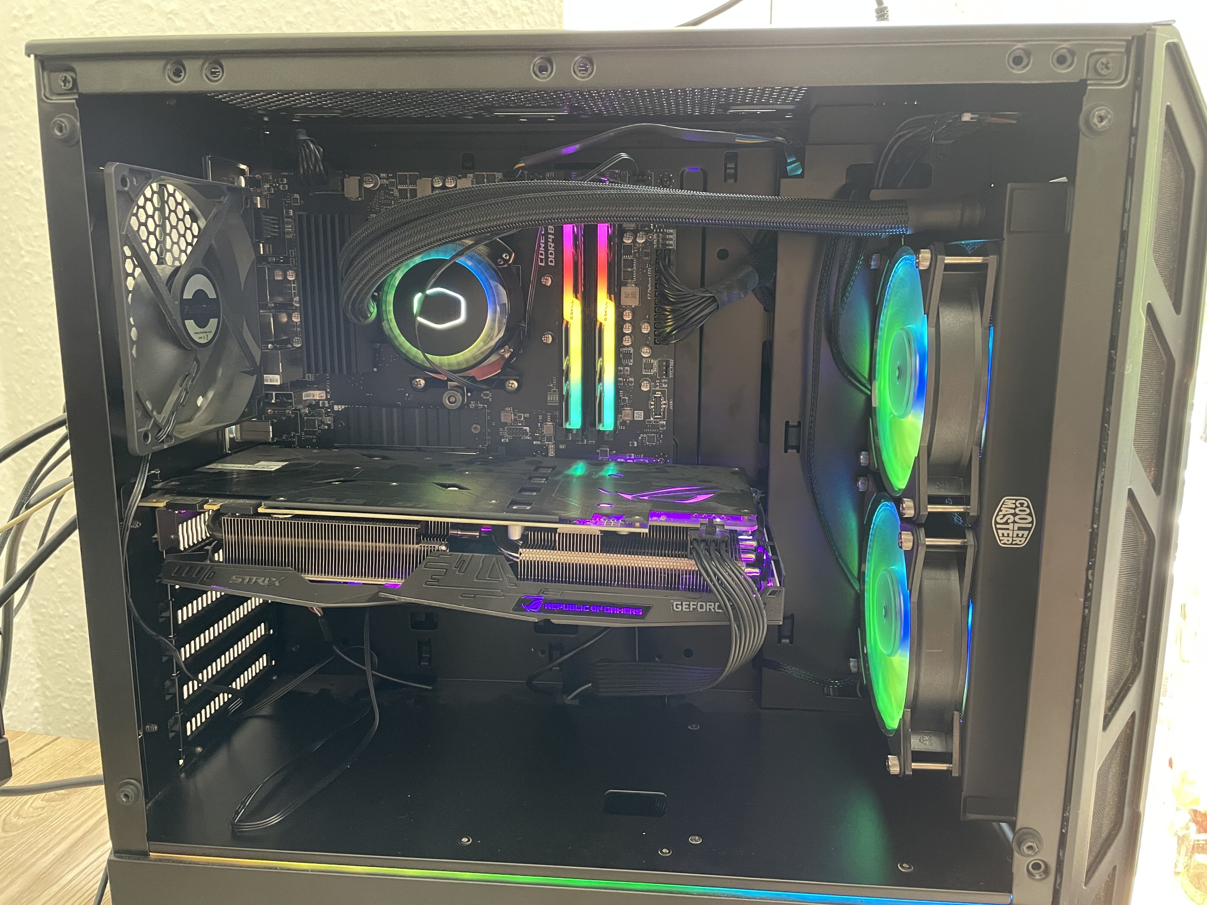

Okay dann werde ich dir Pumpr wohl nochmal demontieren und das ganze erneut versuchen. Im Anhang ist noch ein Bild zum Aufbau des PC's möglicherweise hab ich da ja was falsch gemacht bezüglich airflow oderso.
In welche Richtung sind die Lüfter ausgerichtet? Hinten rein vorne raus?
Lüfter sind falsch herum montiert.
Du ziehst die warme Luft der Grafikkarte durch den Radiator.
Reaktionen: Gsonz, minimii und v3locite
Sehe ich das Richtig, dass der Lüfter hinten reinbläst und nicht raus? Und wie sieht das mit der AIO aus? Ziehen die Lüfter Luft von außen an? Kein Wunder, dass sich der PC wie eine Turbine anhört. :D
Vor allem drücken die Radiatorlüfter gegen das Mesh vorne. Nee, das ist suboptimal.
die beiden Lüfter vorne einsaugend zum Radiator hin und oben im Deckel 2 ausblasende Lüfter wäre besser.
Reaktionen: cvzone, minimii und v3locite
Am beste Radiator oben, vorne 2 Lüfter die Luft anziehen und hinten einer der raus. Wenn das das P300 ist, ist es sowieso eher für einen nicht so guten Airflow bekannt.
Ich konnte den Radiator leider nicht oben Festmachen weil ich sonst am Ram anstoße sonst wäre dieser oben verbaut zudem wäre das bei diesem glaube nicht gegangen weil die Leitungen so unfassbar star sind.
Also sollte ich jetzt erstmal die zwei Lüfter am Radiator vor den Radiator setzen oder?
Lüfter umdrehen, den hinteren auch.
