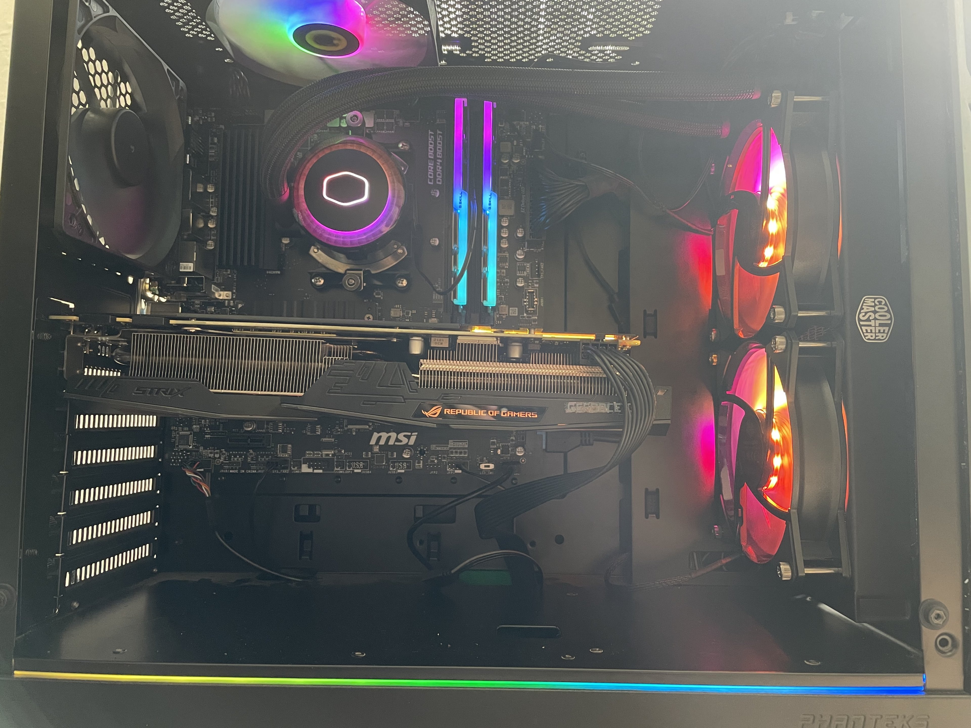

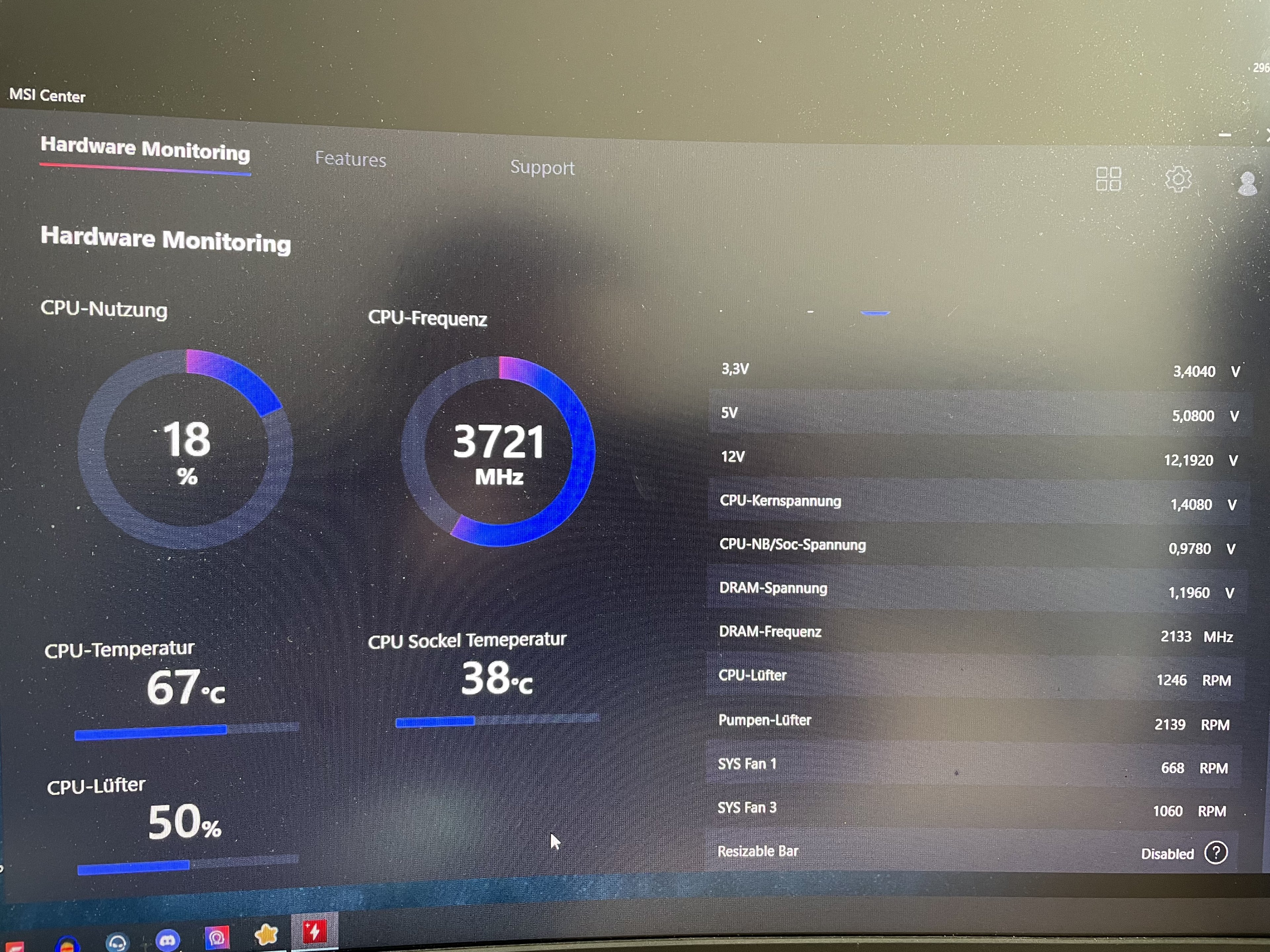

Also Kurzes Update, ich hab nun einmal die lüfter gedreht und in diesem Zuge gleich noch einen Weiteren auf der Top Side installiert welcher luft abführt. Zudem hab ich einmal die Pumpe abgenomm und ein (Erbsen großen Klecks WLP) erneut drauf gemacht (Natürlich vorher gereinigt) Ich hab nun auch einfach mal zum test ein Spiel gestartet und bisher ist er leise und hält seine Temperatur und hat nicht mehr so extreme schwankungen wie vorher ich werde denke ich bei höherer Anforderung bestimmt nochmal die Kurven anpassen müssen aber bisher sieht es gut aus. Was ich nur nicht verstehe wieso ist er jetzt mit gleicher Drehzahl so extrem viel leiser. Bild diehnen.
Reaktionen: ferris19 und coasterblog
Sehr gut :)
Mit der Lautstärke kann auch an Hindernissen im Lufstrom liegen bei den Lüftern (vorher war der Radiator im weg, Verwirbelungen...weiß der Geier)
bei der Pumpe kann es daran liegen das der Anpressdruck besser ist o.Ä.
minimii schrieb:
Sehr gut :)
Ah okay, Ja gut die Pumpe war vorher schon sehr leise mehr merkt man es tatsächlich an den einzelnen Lüftern vorallem wenn ich das Glas Panel jetzt wieder draufmache wird das ja nochmal ein Stück leiser. Also bisher sehr schön so :) Danke aufjedenfall für die Hilfe ich werde ein wenig testen und mich dann nochmals Melden ob alles einwandfrei passt :)
