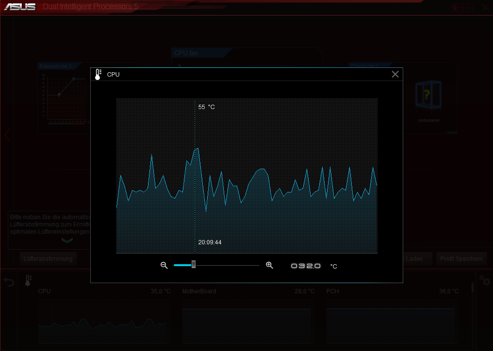

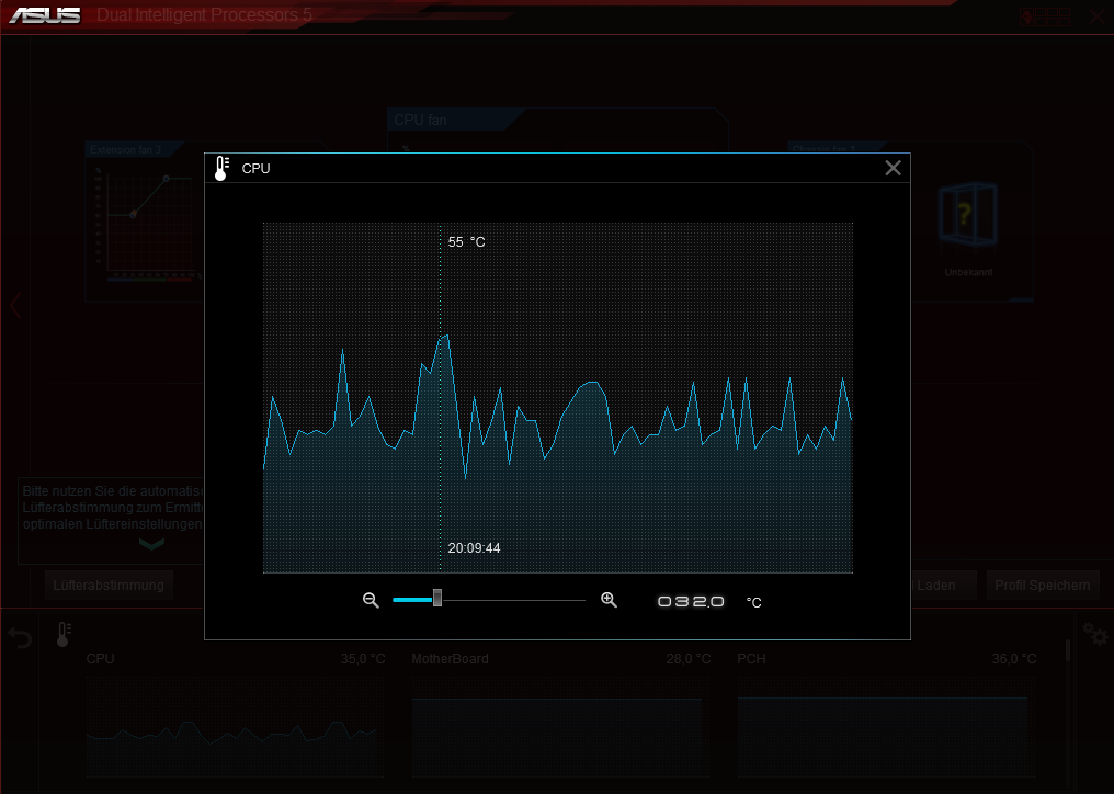

Ich habe derzeit ein Problem mit meinen "neuem System", wo mir seit zirka 2 Tagen auffällt dass die CPU-Temperaturen ziemlich schwanken obwohl ich rein gar nichts mache.
Die Temperaturen schwanken von 28-60 grad in Sekunden dadurch drehen andauernd die Lüfter von der Wasserkühlung hoch.
Normal kann das glaub ich meiner Meinung nicht sein da sie früher eigentlich nicht unter Last schön konstant waren.
Irgendwelche Ratschläge was ich tun könnte ?
Allein die Grafik ist absolut ungeeignet, um irgendwas zum Thema zu sagen.
Man sieht keine Skalierung auf der X-Achse, d.h., man kann nicht erkennen, in welchem Zeitraum die Schwankungen auftreten.
Zudem ist zusätzlich eine (am besten deckungsgleiche) Grafik der CPU-Auslastung notwendung, um beurteilen zu können, ob die Schwankungen zur Auslastung passen. Nur, weil du "rein garnichts machst", heißt das nicht, dass die CPU auch im IDLE ist.
Energieoption in Windows auf "Ausbalanciert"?
Danke für deine schnelle Antwort.
Welches wäre ein gutes Programm zum Auslesen solcher Werte, wo auf der X-Achse die Zeit skaliert ist ?
Die Temperaturen schwanken alle paar Sekunden um 15-25 °C.
Energieoption ist auf ausbalanciert.

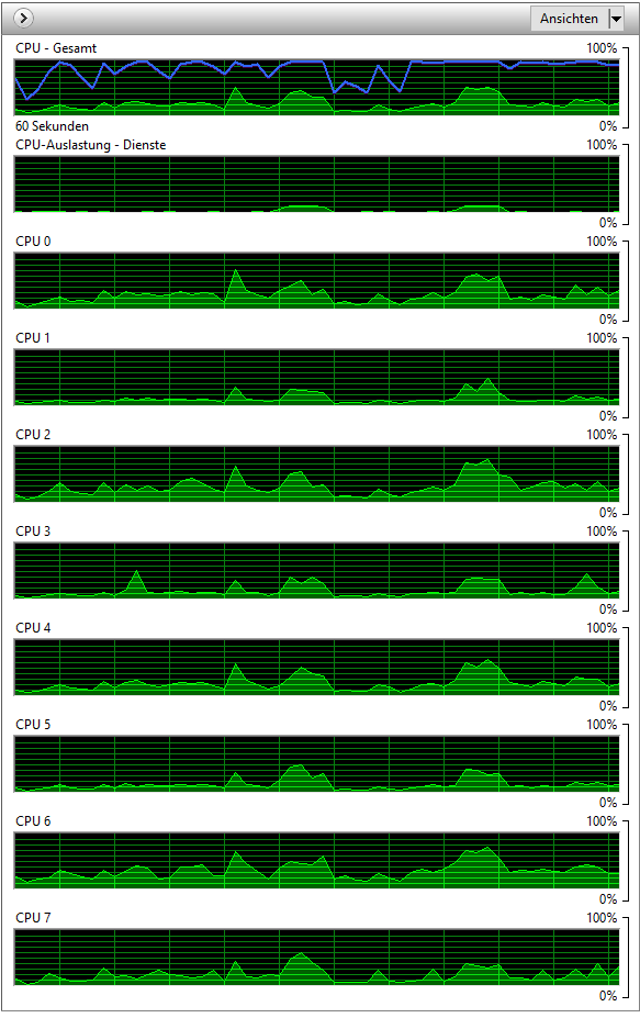

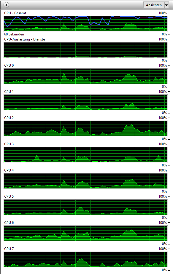

Zeig mal die CPU-Auslastung der einzelnen Kerne, wie es im Taskmanager dargestellt wird.
Wenn du auf dem Desktop auf "0" oder nahe 0 Auslastung bist, Temperatur auslesen.
Dann unter Vollast (OCCT oder gar Prime95) die Temperatur auslesen.
Werde mich gleich damit befassen.
Hoffe du meintest diese Werte.

Das ist sehr wohl möglich ;) Und wie man am CPU-Diagramm des TEs sieht, hat es auch einen Grund.

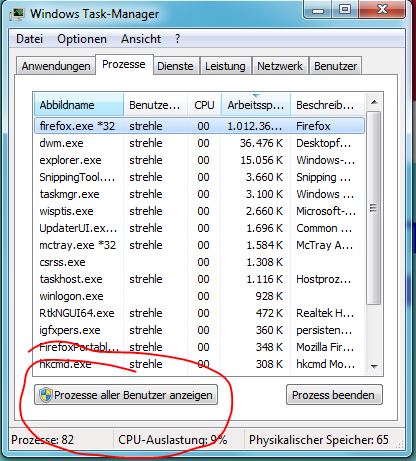

Wie finde ich heraus was die CPU derzeit macht bzw wie versetze ich sie in IDLE ?
Über den Taskmanager im Reiter "Prozesse". Haken bei "Prozesse aller Benutzer anzeigen" setzen und dann nach CPU-Auslastung sortieren.
Ich komme mir gerade vor wie ein blutiger Anfänger bei mir finde ich keinen Kästchen "Prozesse aller Benutzer anzeigen"...
Hmm ich werde versuchen vl die CPU bei Amazon umzutauschen...
Der Haken oder die Schaltfläche ist im Reiter "Prozesse" unter der Tabelle. Man könnte auch einfach googlen.

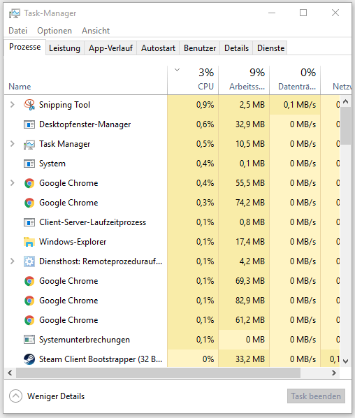

Hmm habe leider diese Option im Task Manager nicht

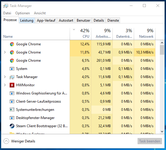

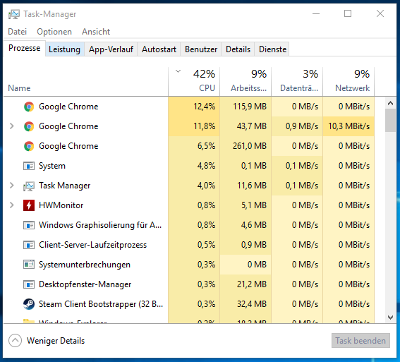

Ok, bei Win8/10 kenn ich mich nicht aus :D Aber vllt. mal in den Optionen gucken. Ansonsten hast du ja schon nach CPU-Last sortiert und aktuell werden 3% ausgelastet, was ok ist. Dies musst du einfach mal beobachten und gucken, was dann immer für die hohe Last, die du im CPU-Diagramm siehst, verursacht.
