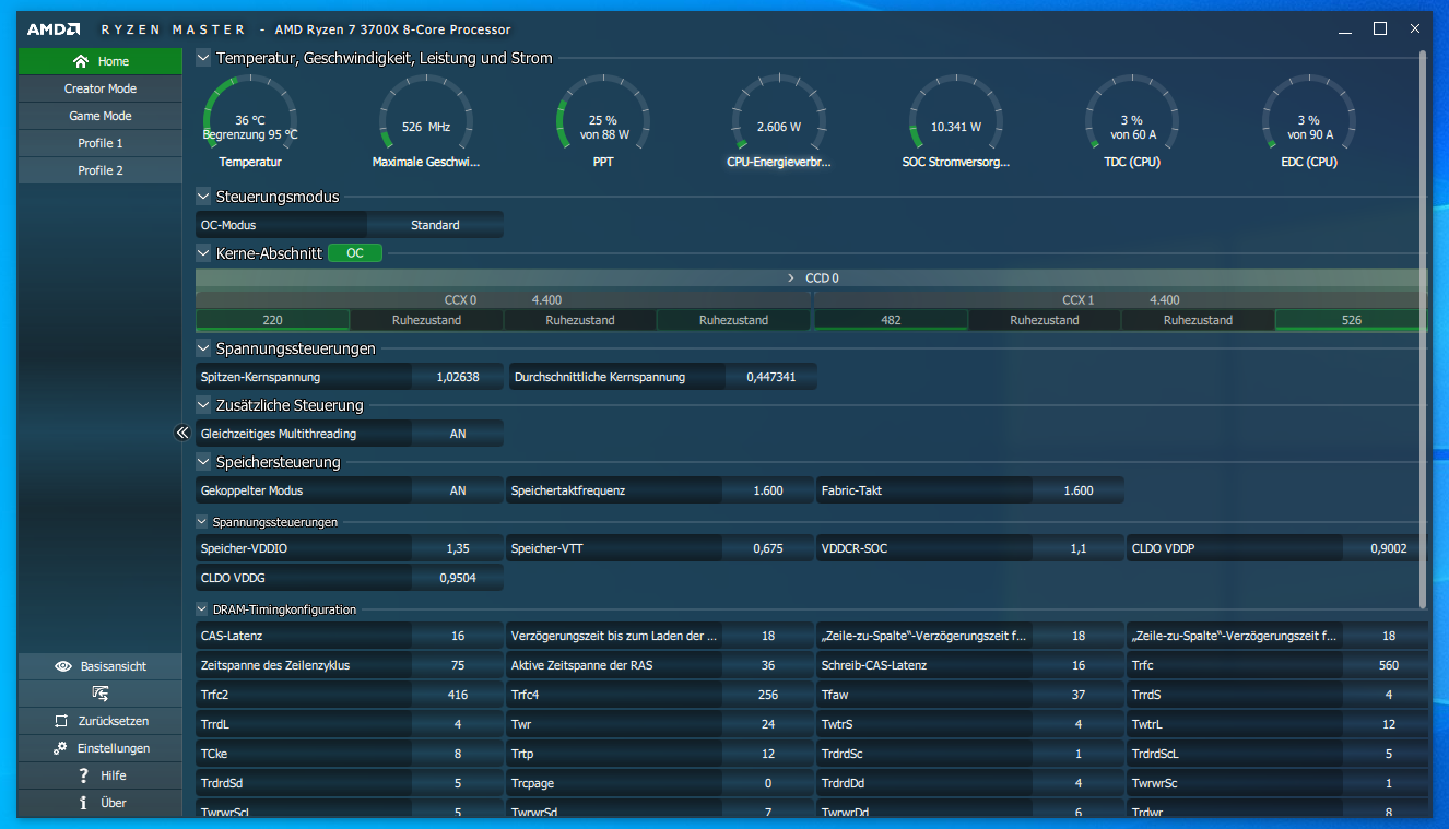

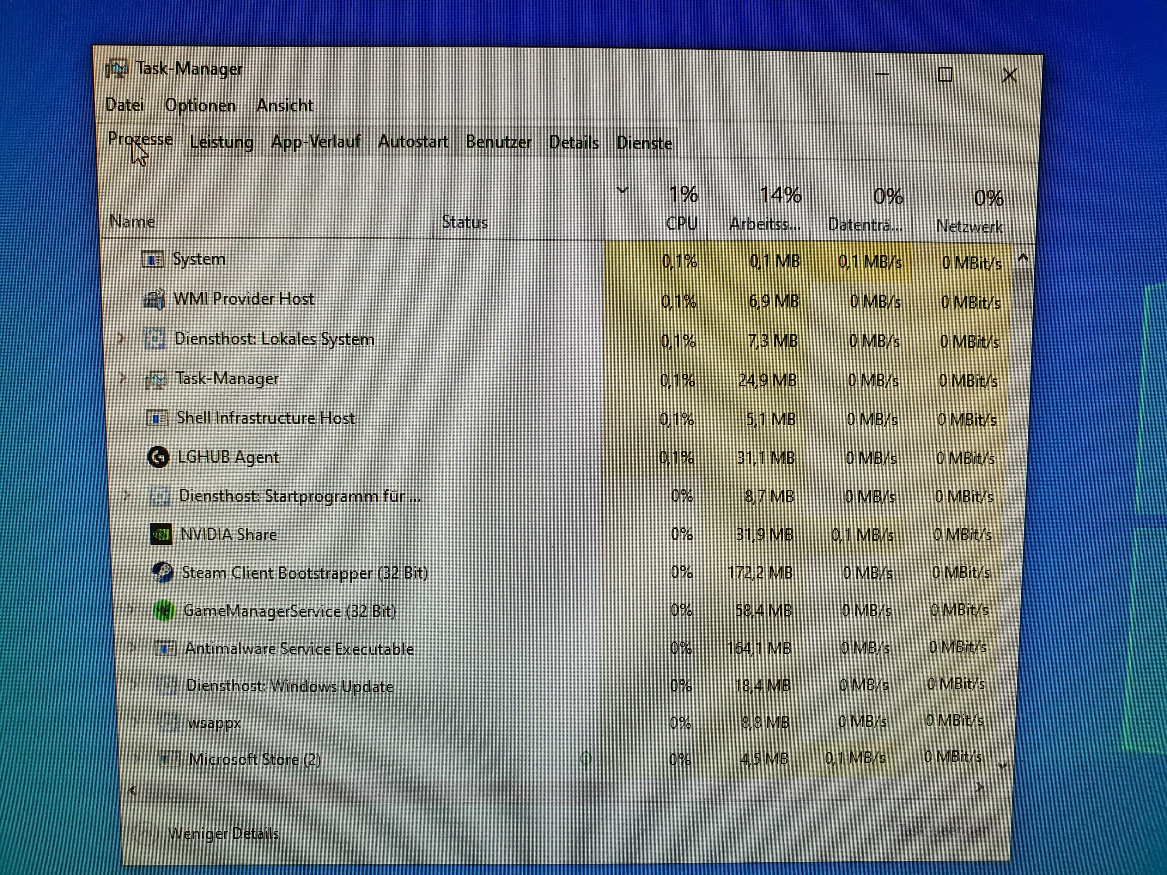

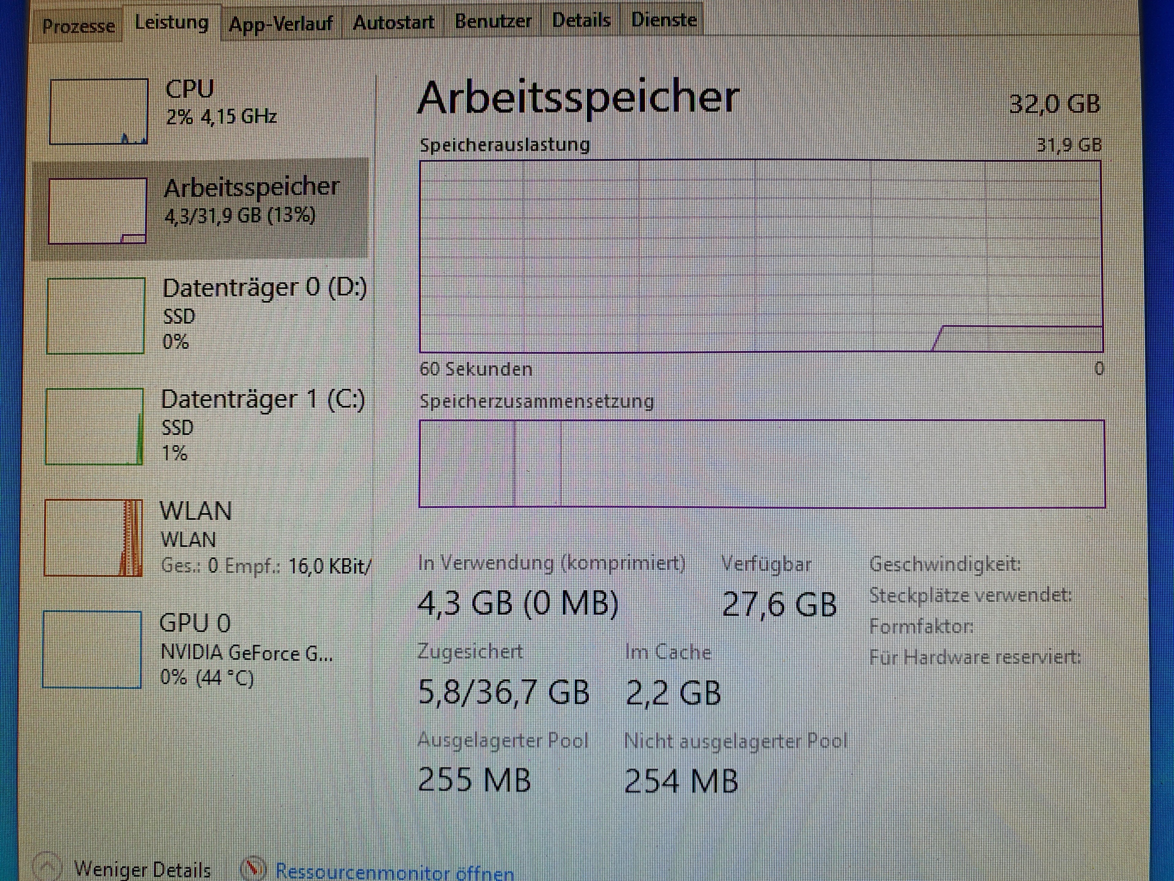

Installiere bitte einmal Ryzen Master und schau, was die einzelnen Kerne im Idle machen. Meiner Erfahrung nach zeigt der Windows Task Manager die Auslastung nicht mehr korrekt an. Und im BIOS läuft die CPU mit voller Taktfrequenz, da dort keine Energiesparmechanismen aktiv sind.

Da wir nicht wissen was für dich "alle einschlägigen Tipps" sind ist diese Info leider nutzlos. Wie gesagt ein Screenshot vom Ryzen Master im Idle wäre hilfreich.

Ryzen Master werde ich gleich installieren. Habe aber bereits mit HwInfo es überprüft und die Angaben im Task Manager stimmen.

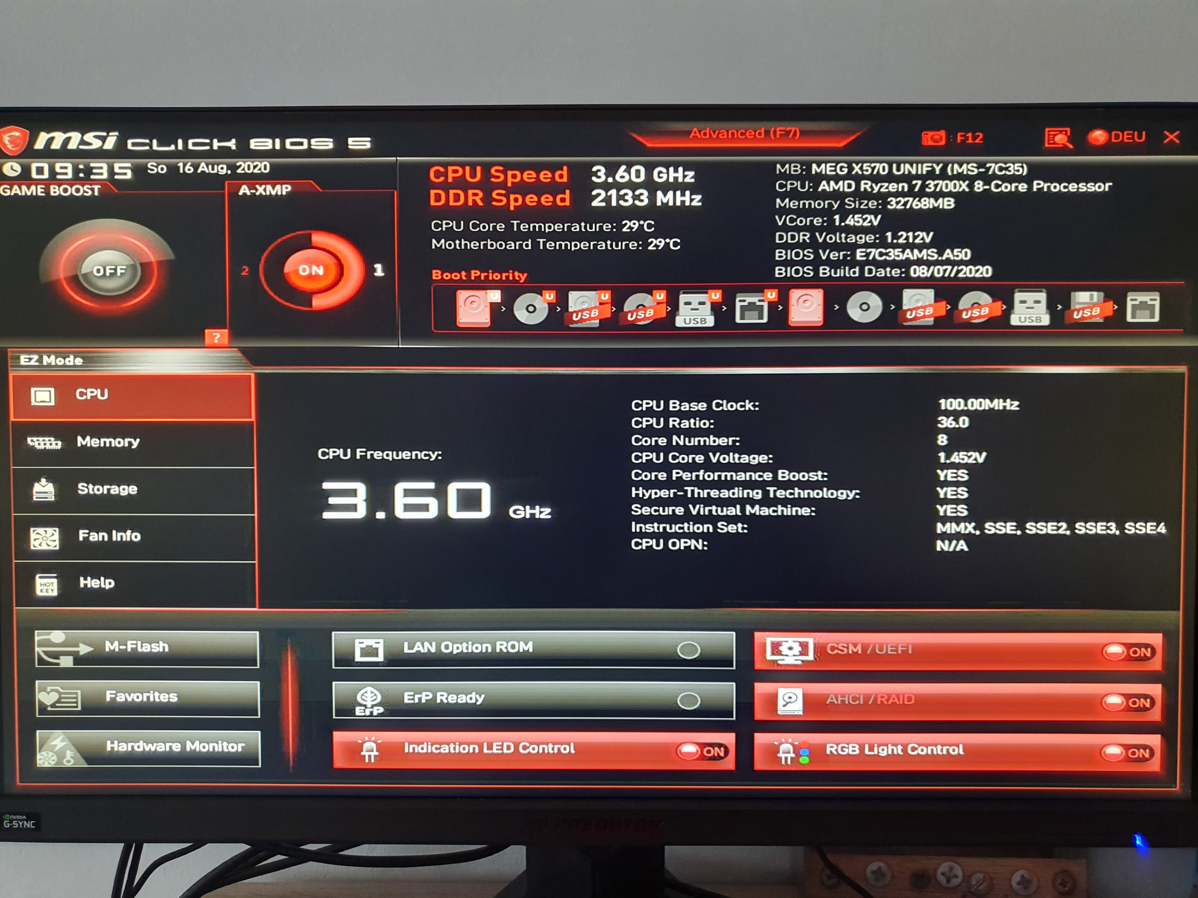

Takt ist nur auf 2133 weil ich zwischenzeitlich (wie jetzt auf dem Bild zu sehen ist) das A-XMP Profil deaktiviert habe um es als Ursache ausschließen zu können. Also nicht weiter die RAM Taktrate aus dem einen Screenshot beachten. Das ist für das Problem unerheblich und würde nur zum überprüfen deaktiviert und dann wieder nach einem rebbot und und Test aktiviert.

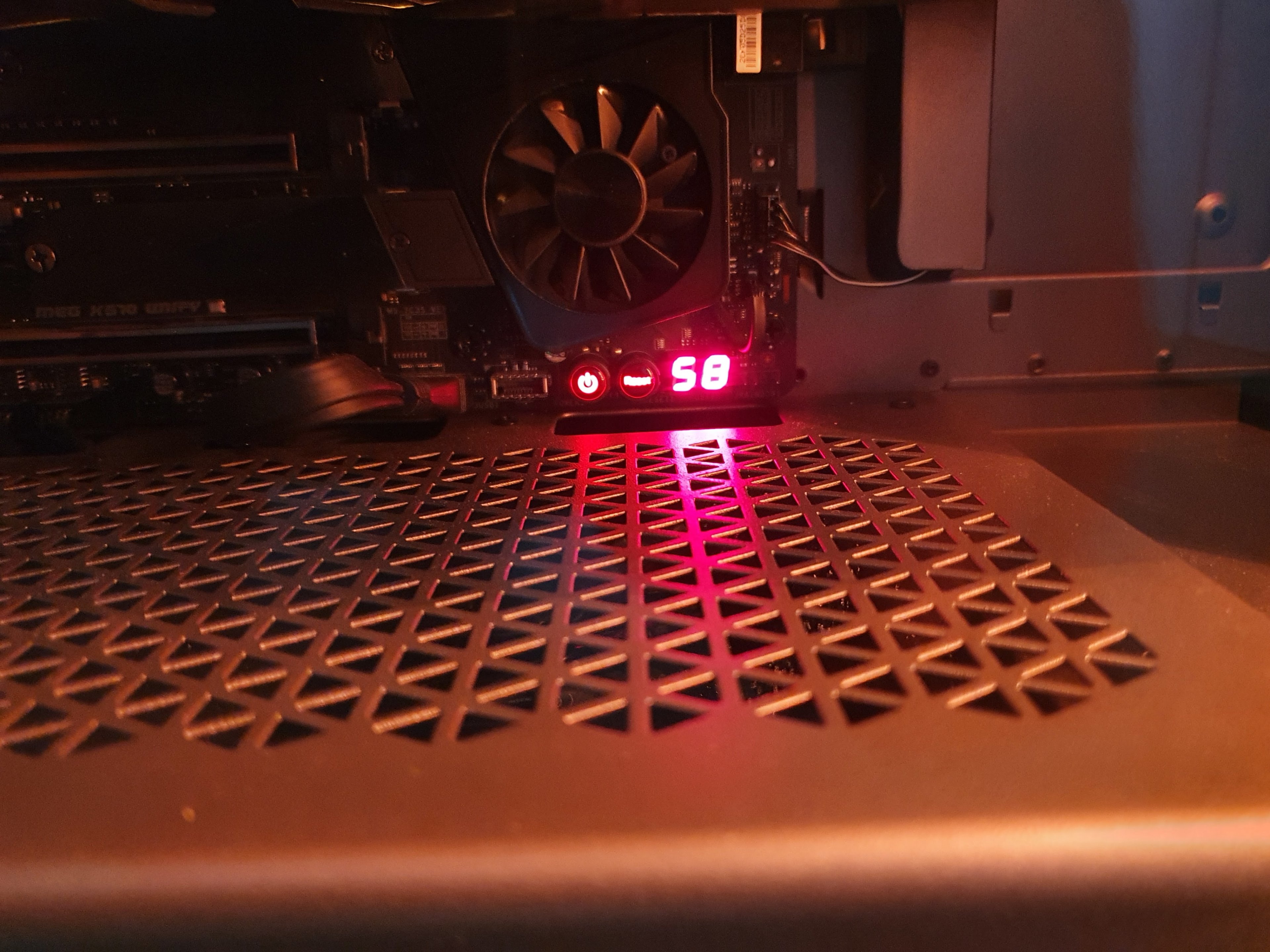

Interessant find ich, dass im BIOS die Temperaturen vom CPU nicht springen im Gegensatz zum OS. Vor den Problemen hatte ich in Windows ähnliche Temperaturen wie in BIOS (bsp BIOS waren es 28, in Windows dann 34 bei 20 Grad Raumtemperatur und das stabil)

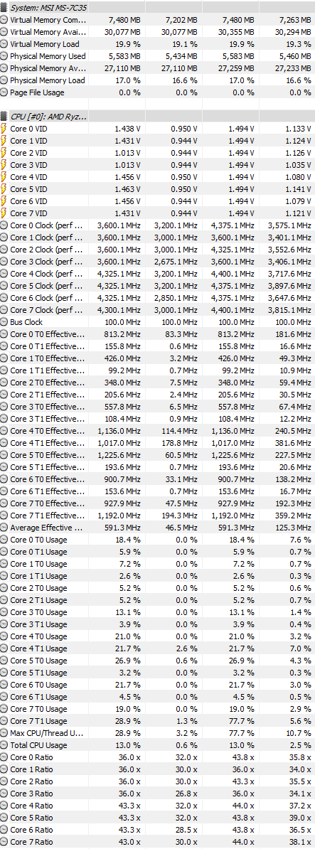

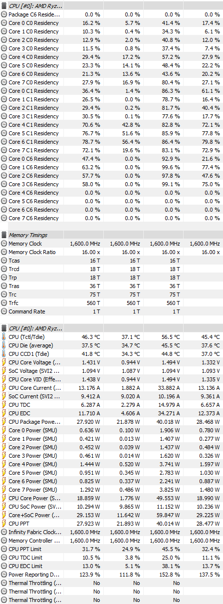

Und poste mal bitte HWInfo Sensors Screenshot, wo man die CPU Voltage und die Core Effective Clocks sehen kann, sollte ungefähr so aussehen, nur mit wesentlich mehr Kernen ;-)
Weil das Bios eine relativ konstante Last erzeugt...weit weg von Idle, da keine Stromsparmechanismen laufen, aber eben auch ohne Lastsprünge.

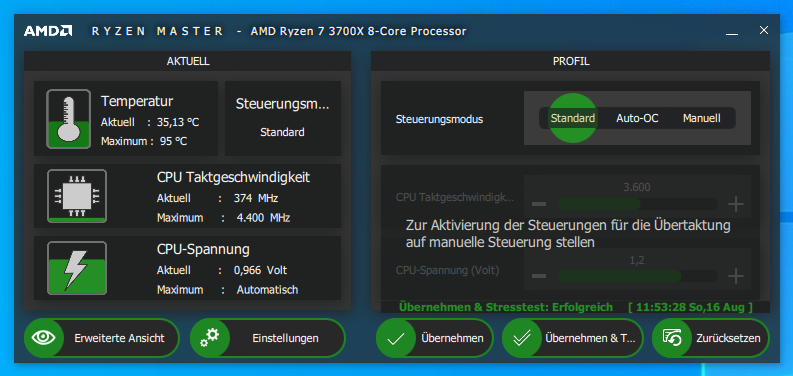

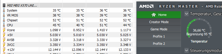

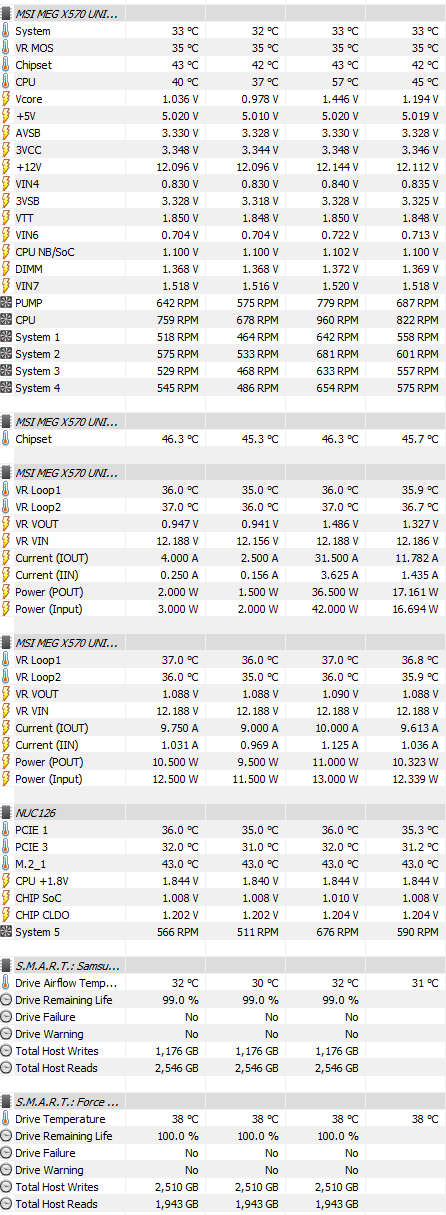

wie im Bild 6 zu sehen ist, ist die Temperatur stabil. Lediglich das Mainboard erkennt Temperatur-Sprünge die aber nicht das sind (war ja auch mein Stand des Wissens). Das Mainboard erkennt aber Anstiege und regelt sprunghaft entsprechend die Lüfter hoch, was aber total unsinnig ist, das der CPU stabile 36 Grad max hat (Mainboard zeigt zeitgleich 54° an).

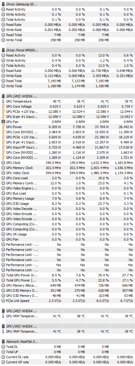

Immer locker.
alles in feinster Ordnung.

Mich würde das ganze ja weniger stutzig machen, wenn es für mich ein gewohntes Bild vom Rechner wäre. Bis Freitag war es aber nunmal anders, das war das gewohnte Bild stabile Temperatur im IDLE und keine verrückt spielende Temperatur auf der Mainboard-Anzeige inkl. Lüfter-Gewirbel :D

Eigentlich ist es so, dass im Bios die Vcore so hoch angesetzt wird, dass die CPU auch sicher läuft, also eben nicht kühler als im Betriebssystem.
Mir fällt in punkto Vcores usw nichts ungewöhnliches für Stock auf. Die Pump- und Lüfterdrehzahl ist sehr niedrig, kenne aber dein Setup auch nicht.

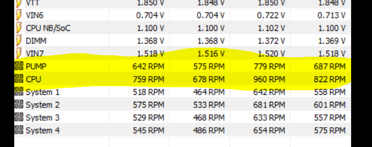

Ist wie auch vor dem unfreiwilligen Reset dasselbe, nur auf Smart geändert und entsprechend der Lüfter auf PWM

Im Bild kann man in HwInfo die Temp sehen die auch identisch mit der erkannten vom MB ist. Die in Ryzen Master entsprichtg den Erfahrungswerten von vor Freitag.

ist auch korrekt, kein Wasser, Dark Rock 4 Pro, zweiter Lüfter ist auf dem Fan-Steckplatz der PUMP, vllt daher für euch etwas irreführend.

in Ryzen Master kann man sehen, das die Temperatur am CPU nicht das Problem ist. Werd eben den CPU-Kühler runter nehmen und ihm neue Wärmeleitpaste gönnen :)
