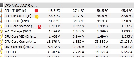

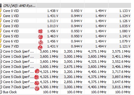

Nun das Ryzen 3000 Tempsprünge hat ist normal.
Es wird aus dem Idle raus auch für kleine Last geboostet und das ist auf der Hotspottemp
ersichtlich. Die Durchschnittstemps des Kerns bleiben relativ gleichmässig. Siehe TCTL/TDIE (Hotspot)
und CPU DIE Average im HWINFO.
Ich seh jetzt nichts ungewöhnliches bei dir. Auch Chipsatz, VRM, Systemtemps sind okay.
Davon ab hast nicht wirklich idle, darum boostet der Proz auch.
Also das was du jetzt hast ist normal, das was du bis Freitag hattest nicht.
Gehe davon aus bis am Freitag war dein Boost deaktiviert.
Reaktionen: Dac3r und Kryss
In deinem HWInfo screenshot sieht man ja auch eine ungewöhnlich hohe CPU auslastung....avg 2,5% ist für Idle deutlich zu viel...da bin ich eher bei 0,3-0,8%.
Und auch zum Zeitpunkt des Screenshots sind einige der Threads deutlich ausgelastet....Da wundern mich die Temperaturen und die Temperatursprünge nicht.
Wie gesagt...ich sehe da kein ungewöhnliches Verhalten....wenn du vor dem Bios Reset andere Erfahrungen gemacht hast, ist es wahrschenlicher, dass es vorher nicht normal war. ;)

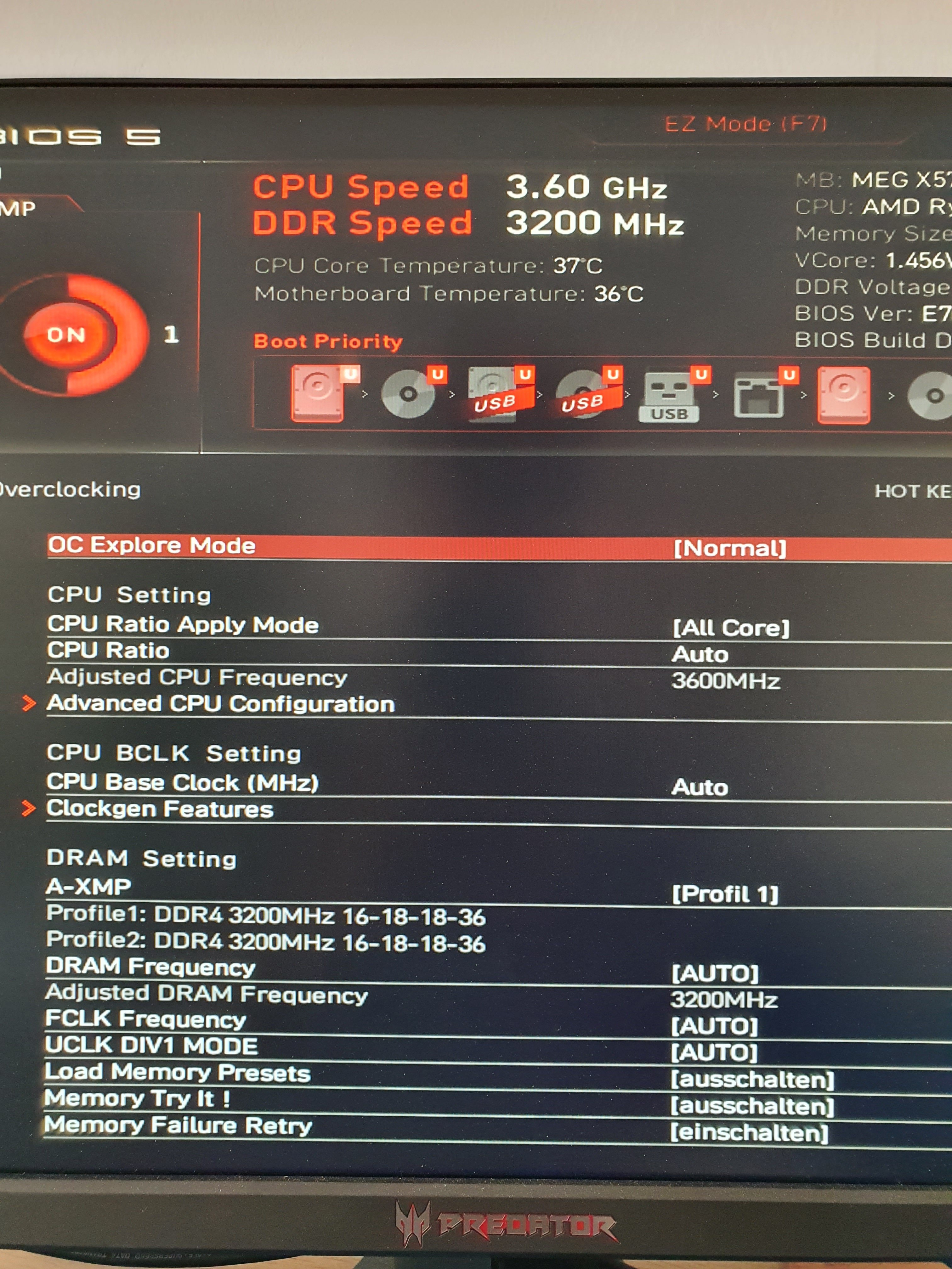

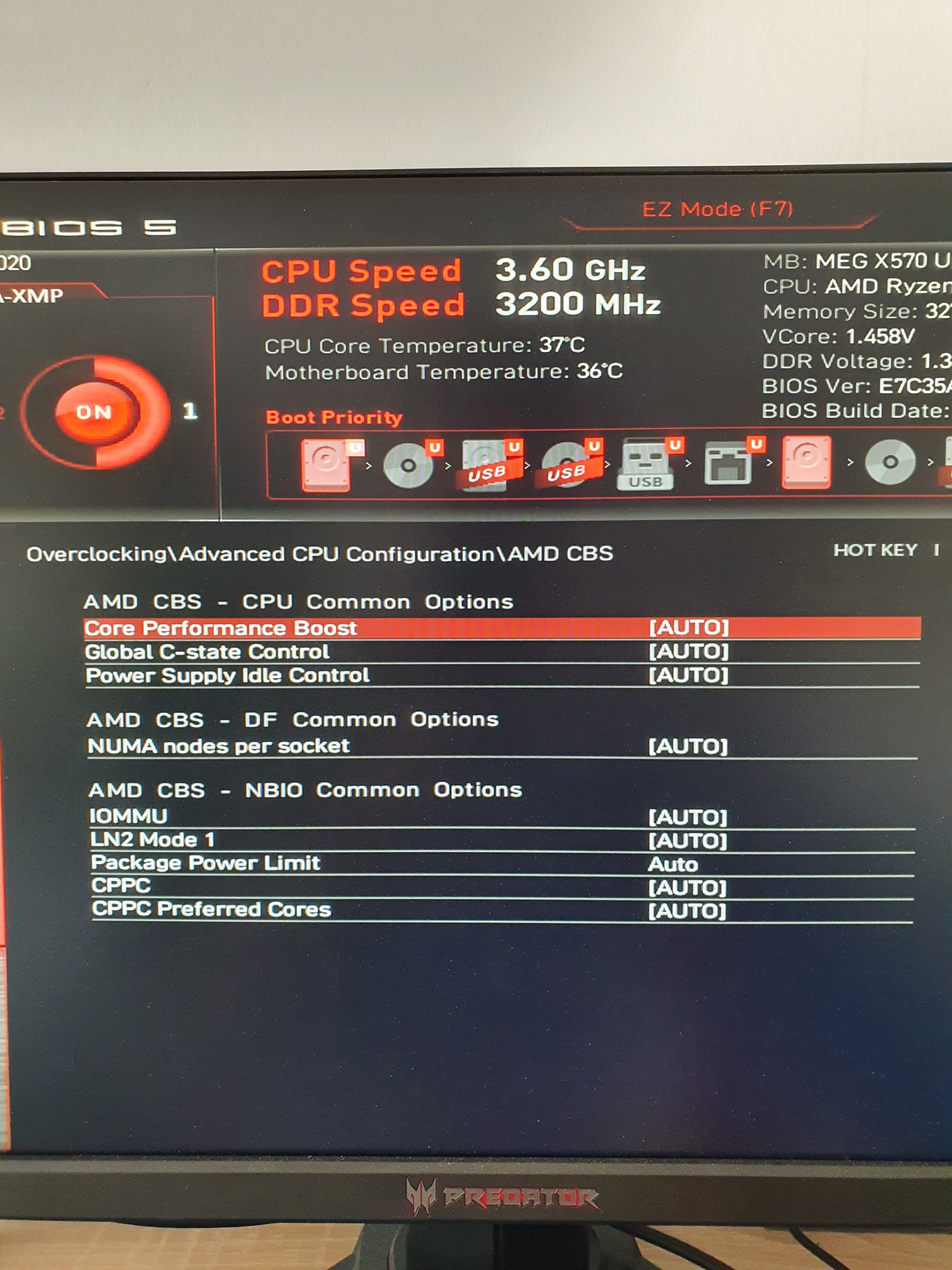

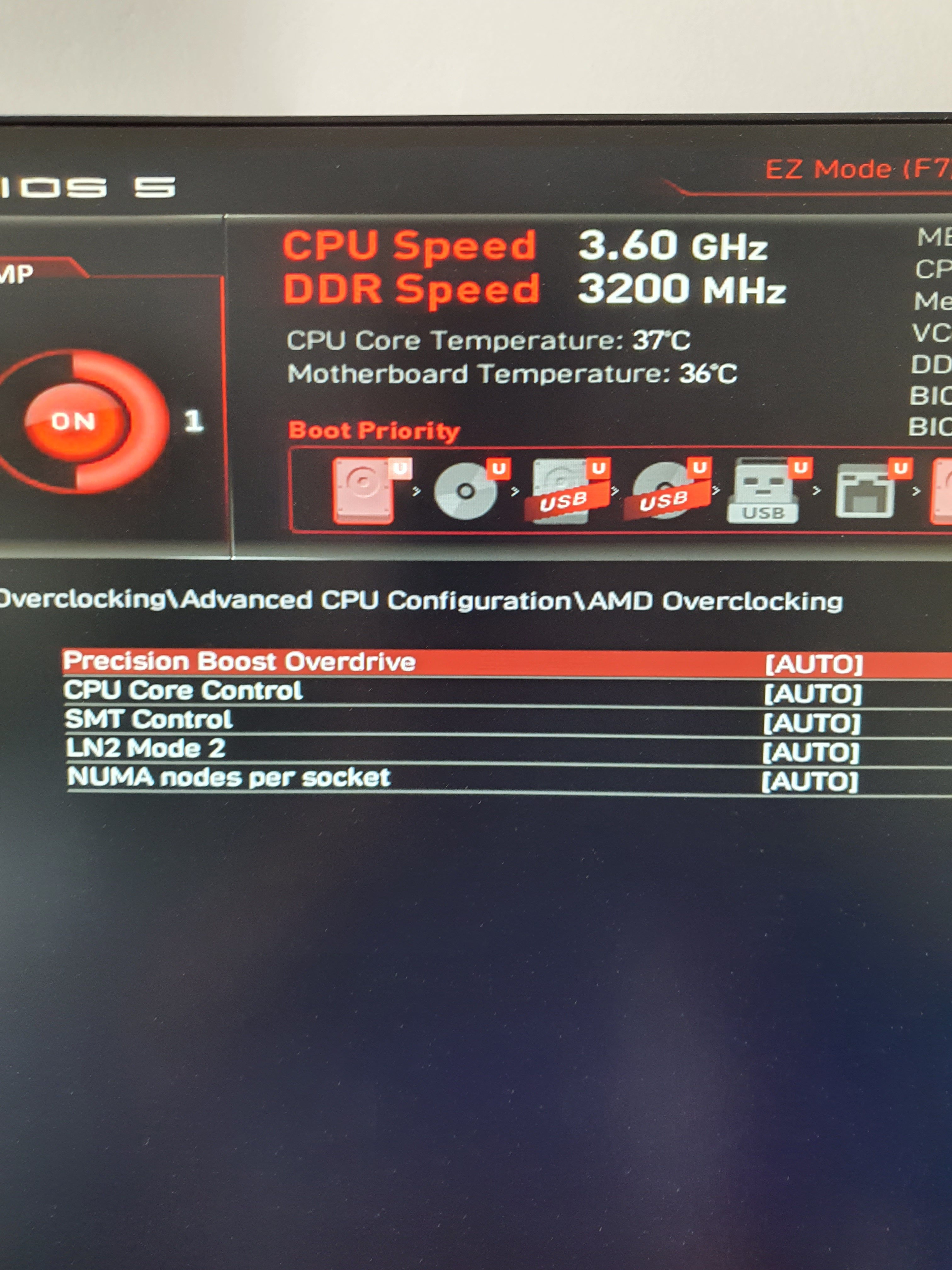

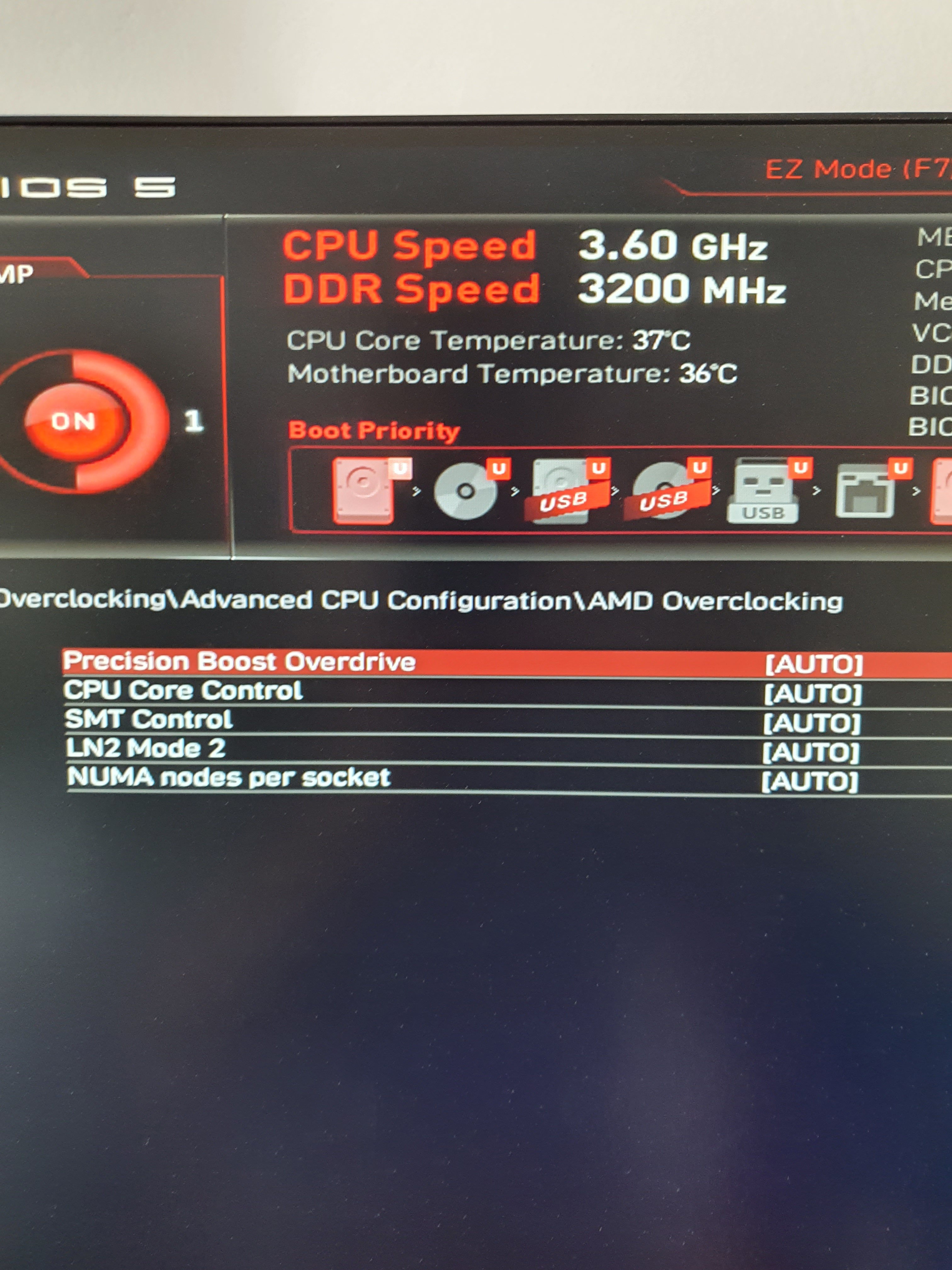

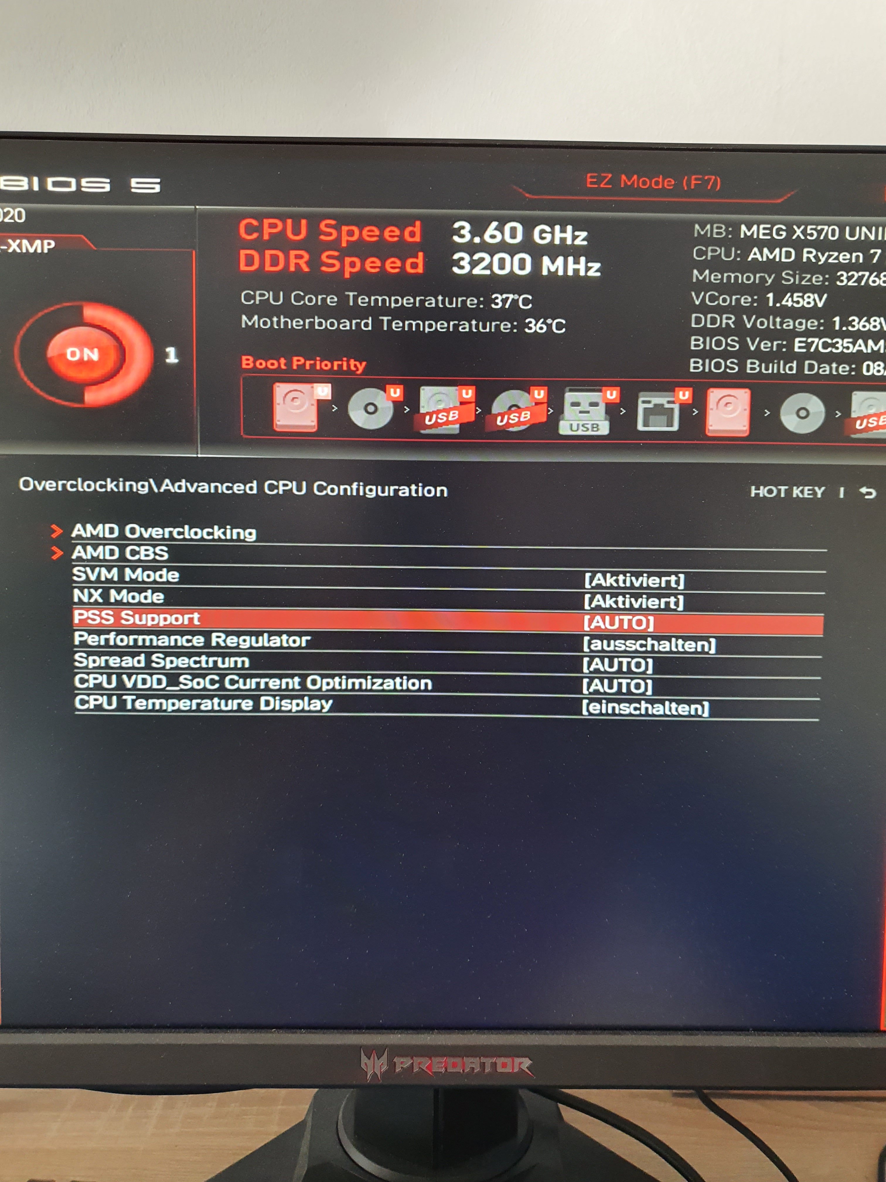

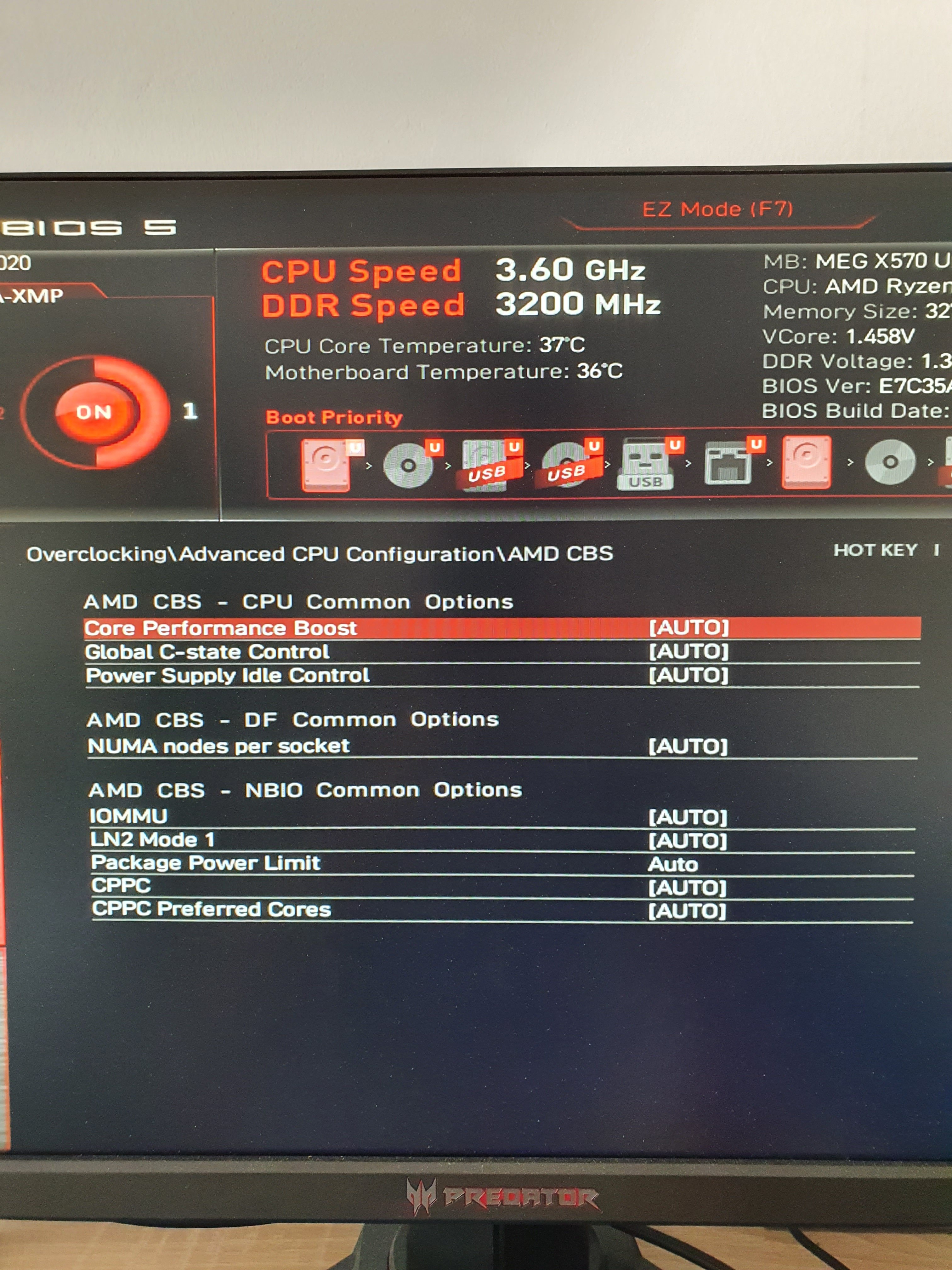

Wärmeleitpaste ist neu drauf. Unverändert bis hier hin. Werde gleich Mal PBO deaktivieren und mir das Verhalten der Temperaturen dann angucken. Sollten zumindest die Hotspotpeaks

Das Verhalten was ich durch meine Bios Einstellungen gewohnt war kommt nach durchprobieren dem des Energiesparplans am nächsten. Nur ich den hatte ich vorher nie aktiv. Ich finde einfach nicht die Einstellmöglichkeit im UEFI um es MB seits zu konfigurieren. Das genau fehlt mir und ist das wonach ich suche
Das Verhalten das du hattest ist wohl einfach nur deaktiverter Boost (in deinem Bios Core Performance Boost)
und deaktiverter PBO.
Den PBO würd ich auch ausschalten, den Boost aber nicht.
Was daran erstrebenswert sein soll ist mir rätselhaft.
