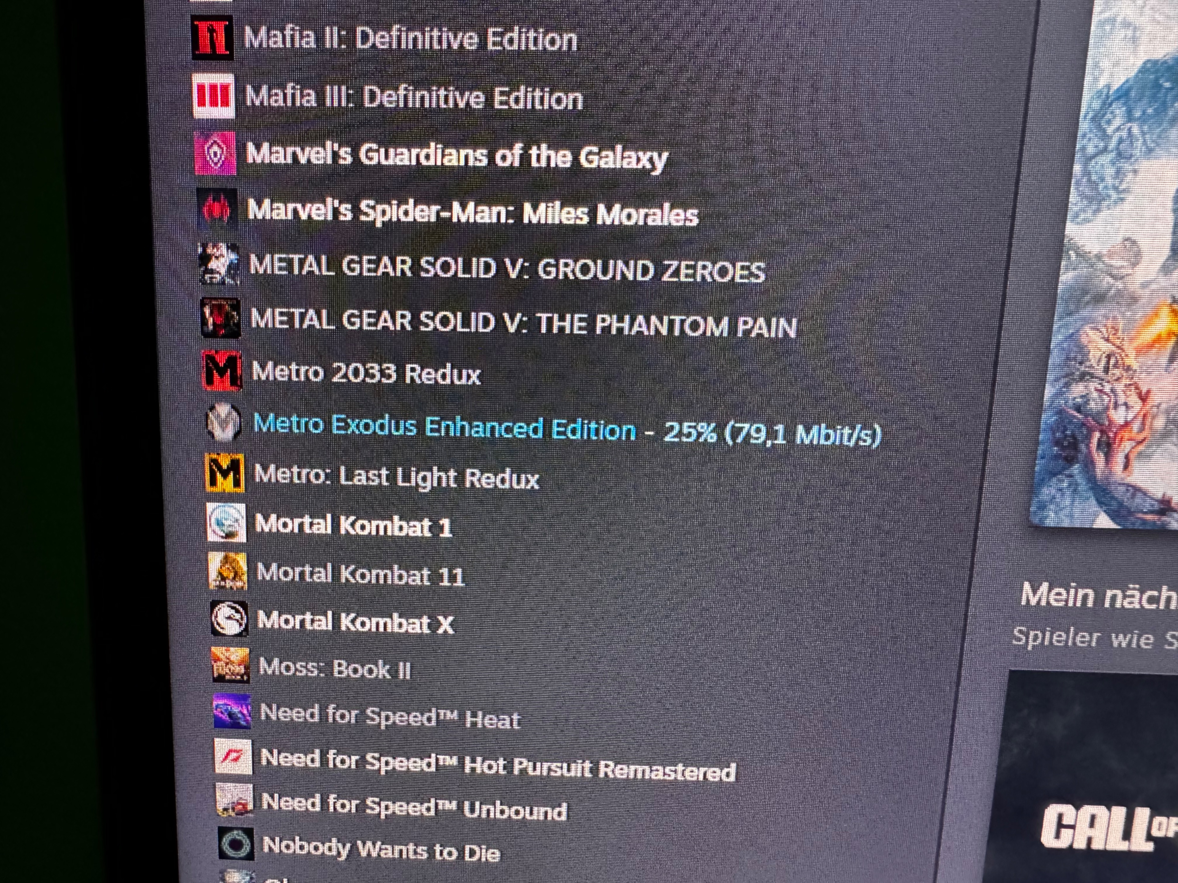

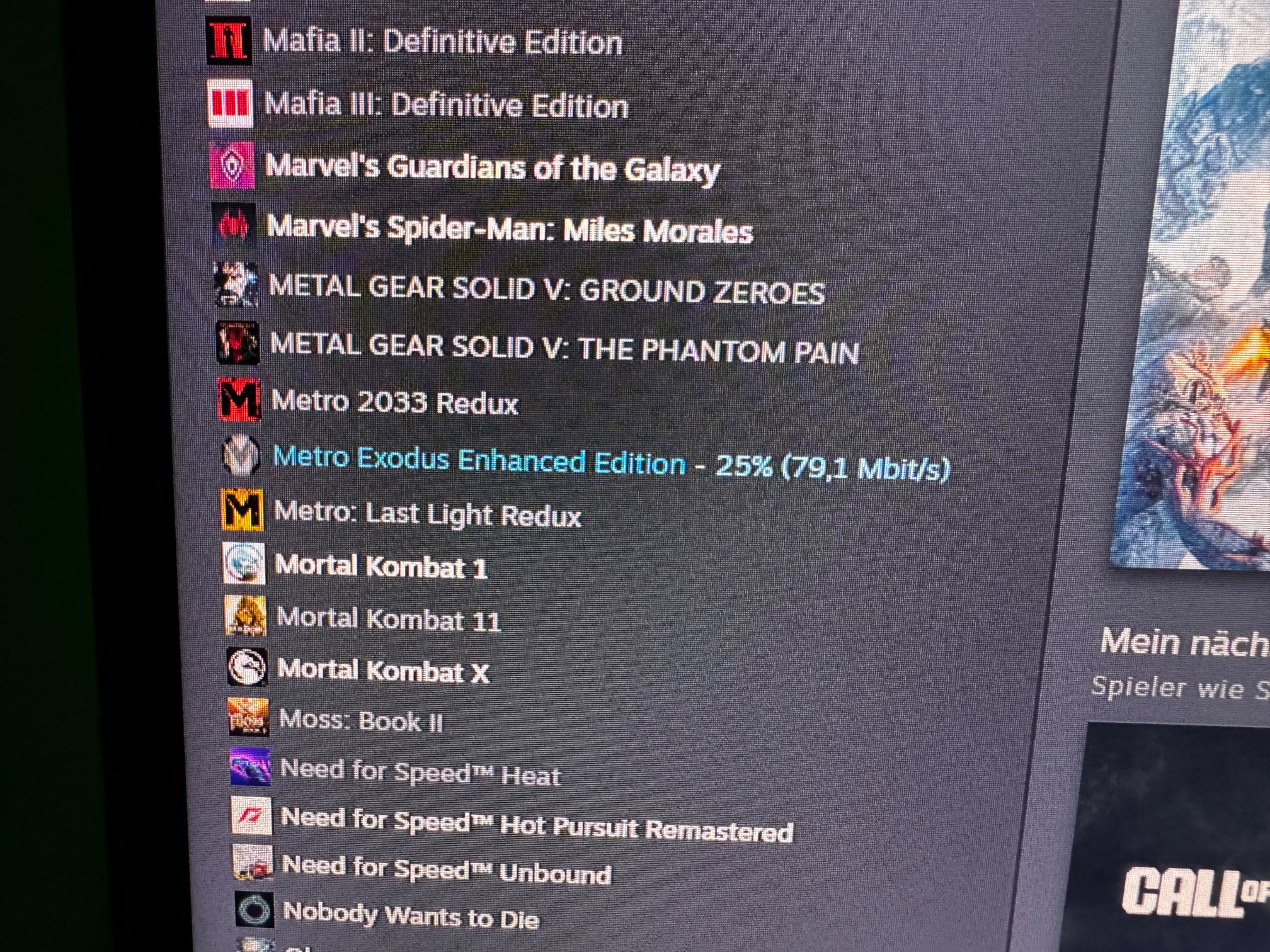

Habe einen komischen Effekt bei mir festgestellt der immer anders ist.
Beim Download von Steam spielen geht die Auslastung der CPU an die 100 und die die temp beträgt bis zu 97 grad.
Heute meinen Pc wieder angeschaltet ( gleicher Download, gleiche Prozesse usw. Läuft alles bei 70 grad und nur 25 Prozent Auslastung. Energiesparplan und was alles noch läuft ist exakt das gleiche. An was kann das liegen ?

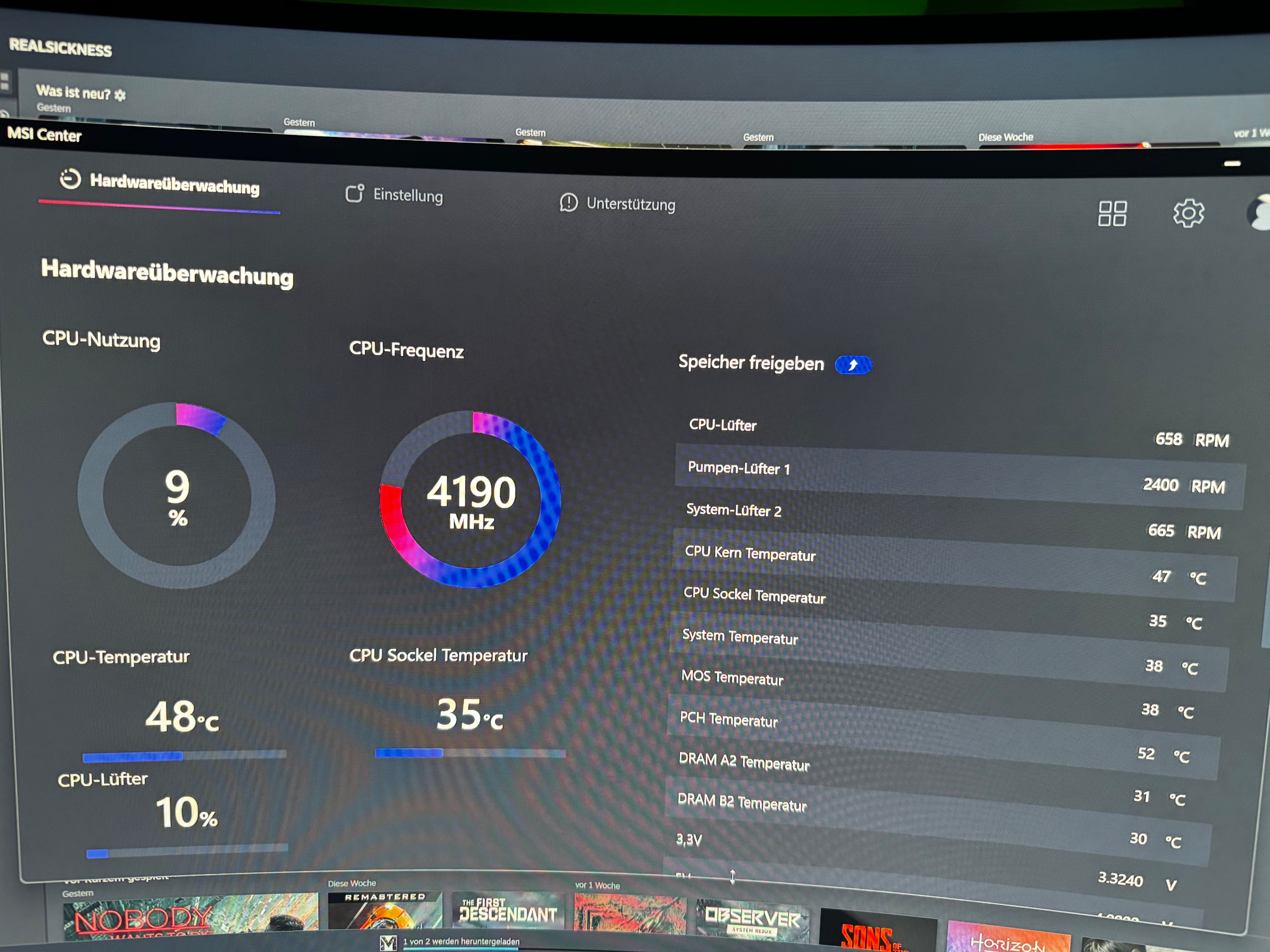

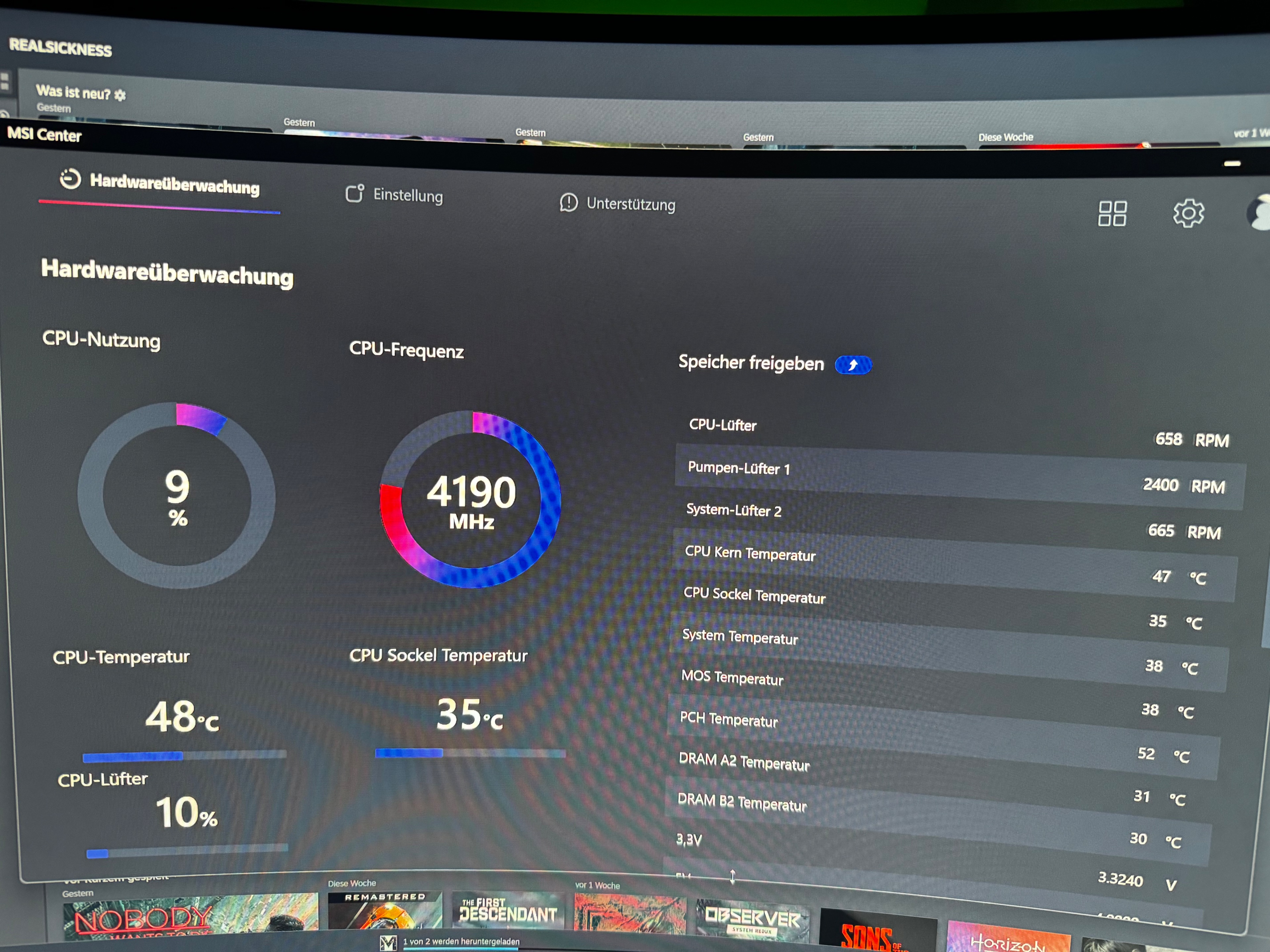

Das mach ich gerade und so sind die Werte bei MSI ! War so gestern auch, und dann plötzlich ohne das ich was anderes gemacht habe ( außer Neustarten des Pc‘s war alles auf 100 Prozent .
Teste jetzt aber mal die anderen empfohlenen Programme und poste dann die Screens

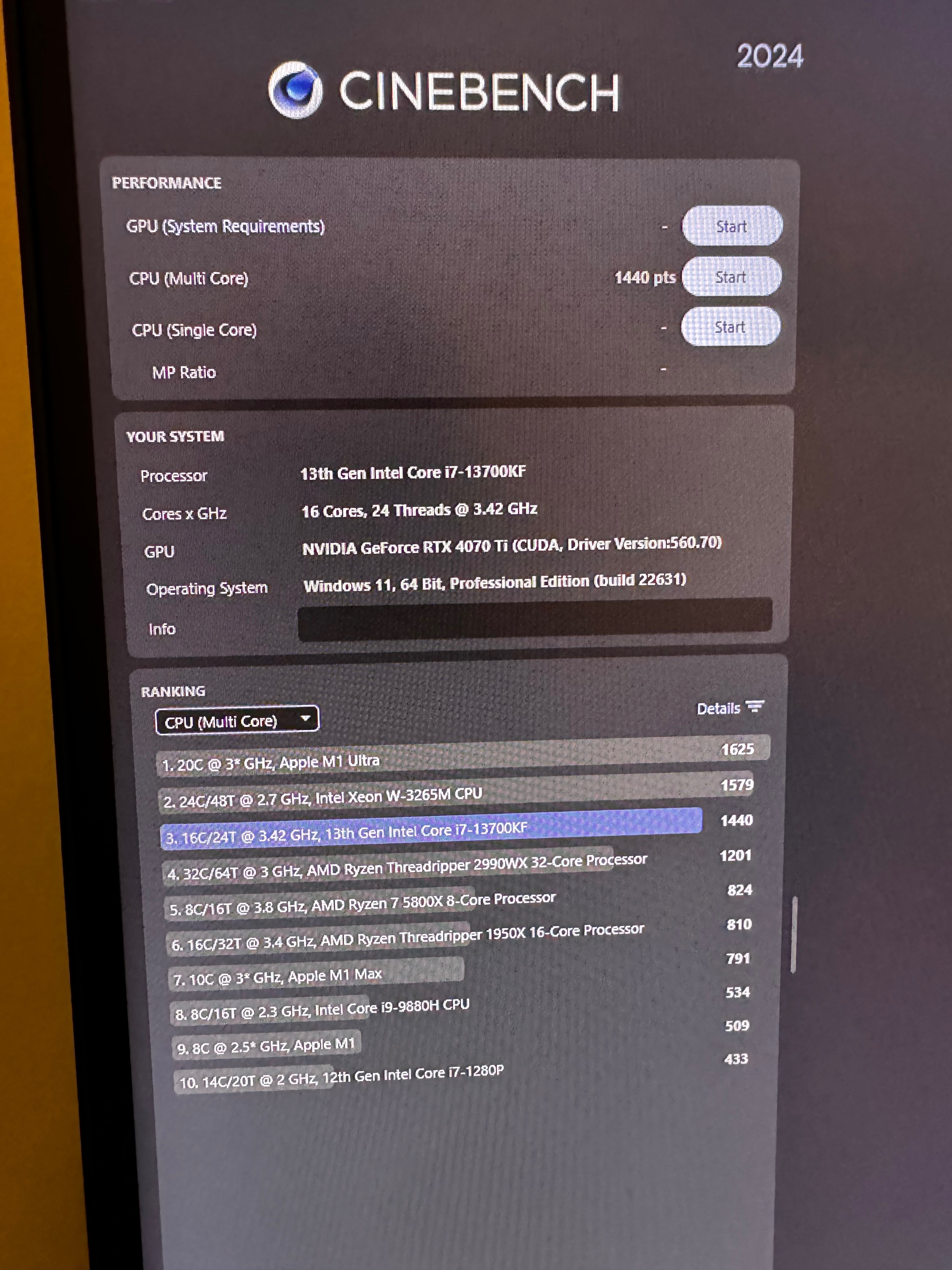

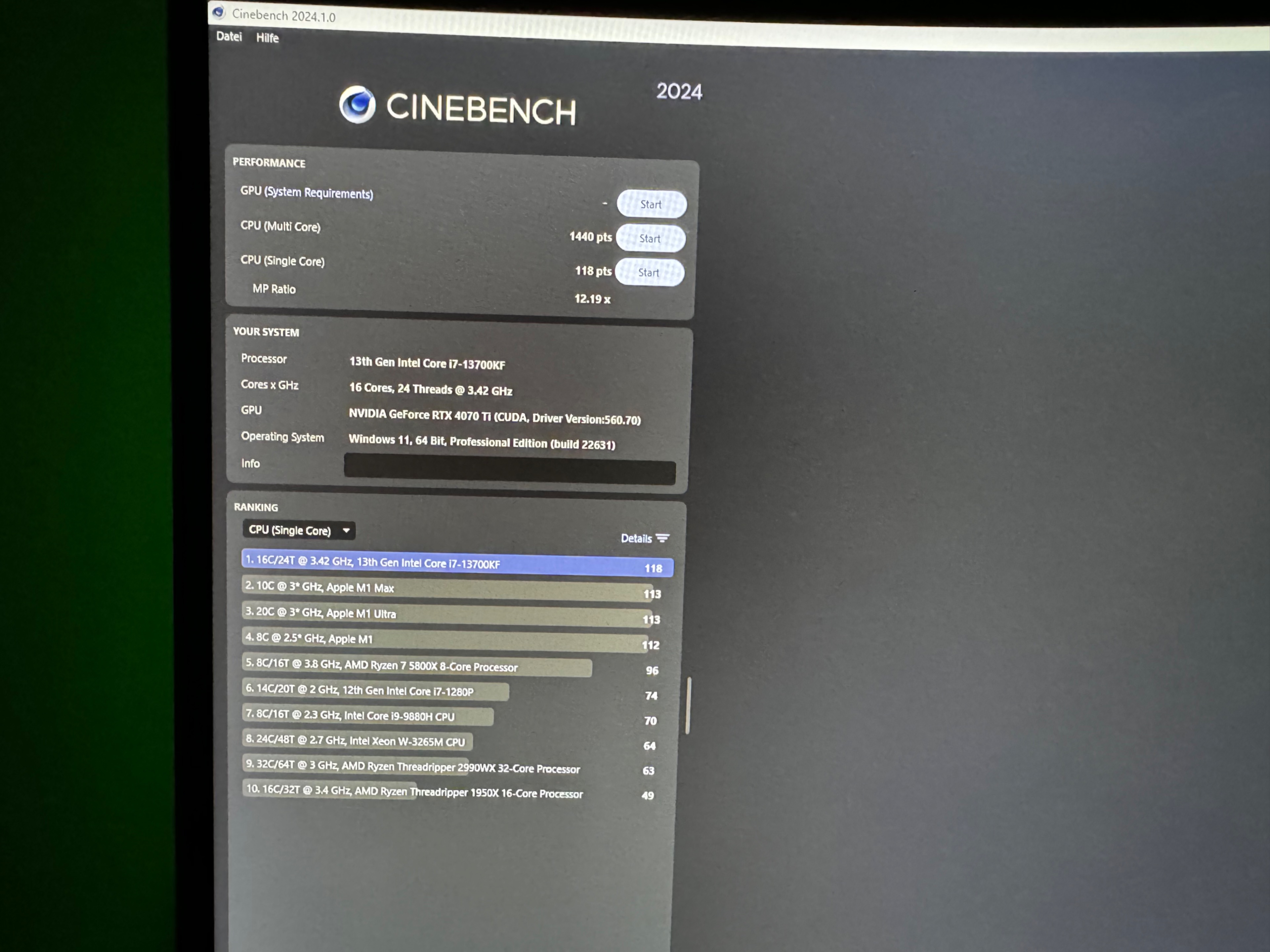

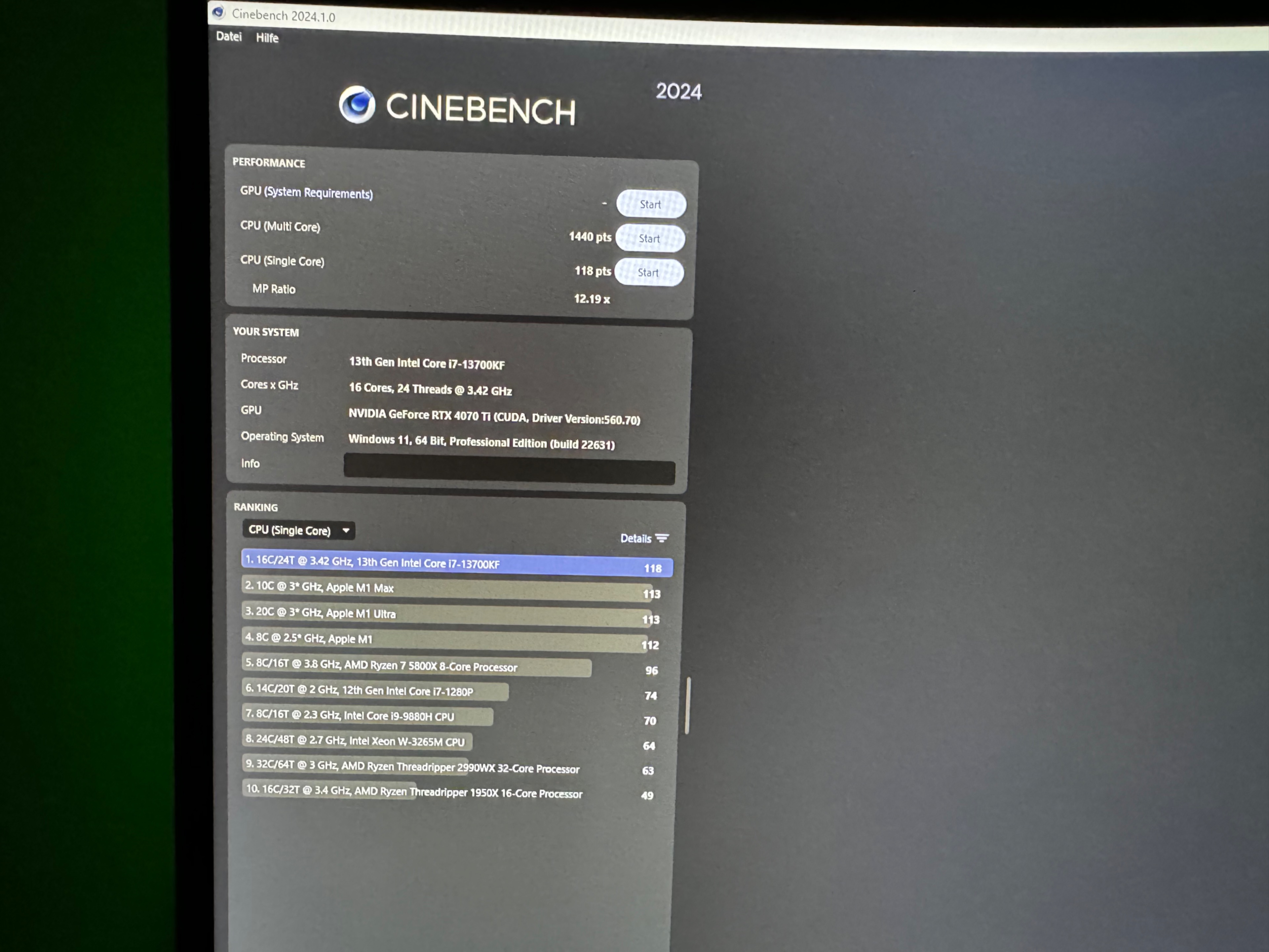

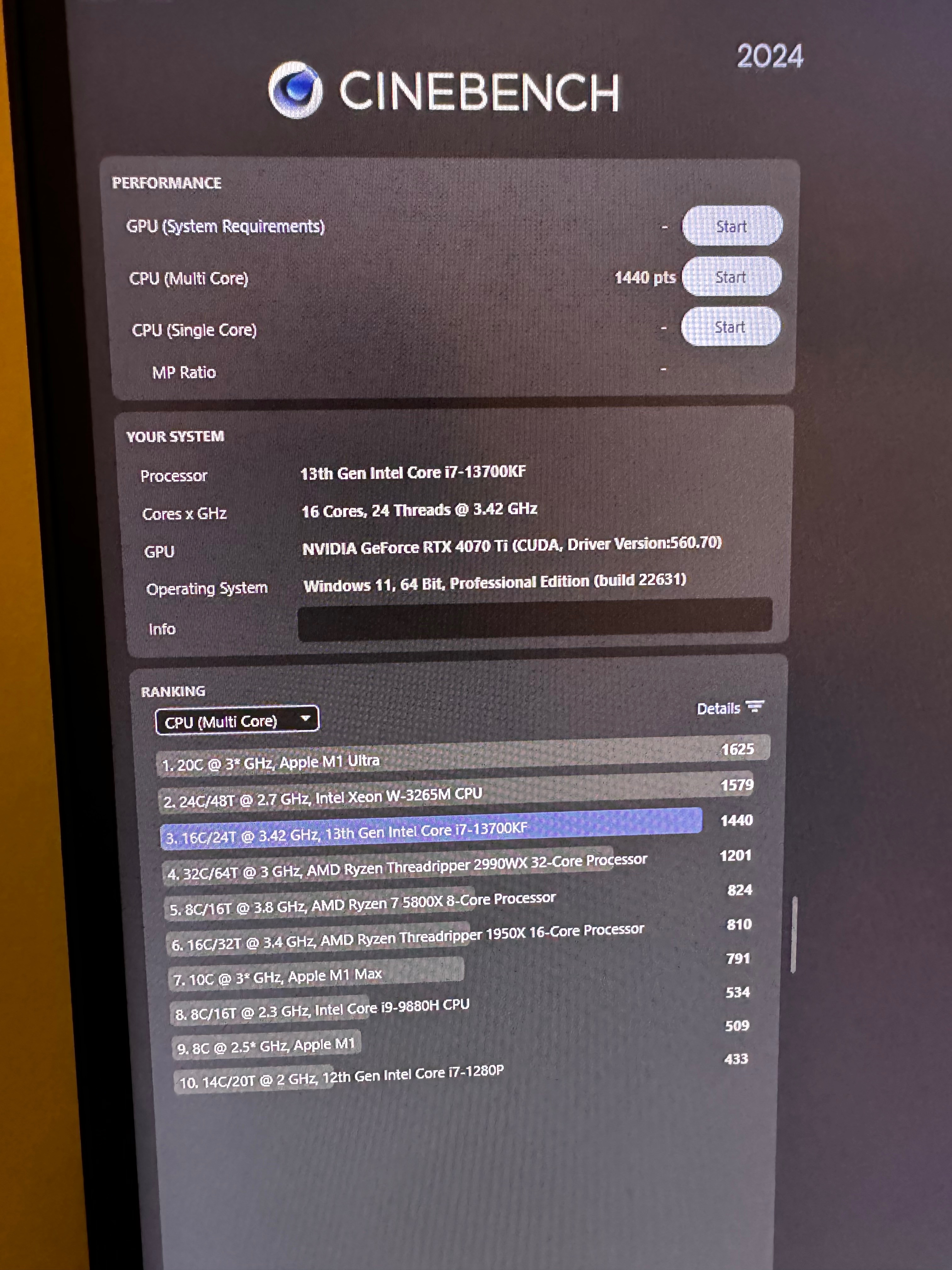

Werte in cinebench .

Zeig bitte mal die Werte aus HWInfo so wie hier, während ein Cinebench-Benchmark läuft. Nur Sensoren reicht.
Ich möchte sehen, was unter Last mit deiner Kiste passiert. Besonders die sachen in der mittleren reihe auf dem beispielbild.
