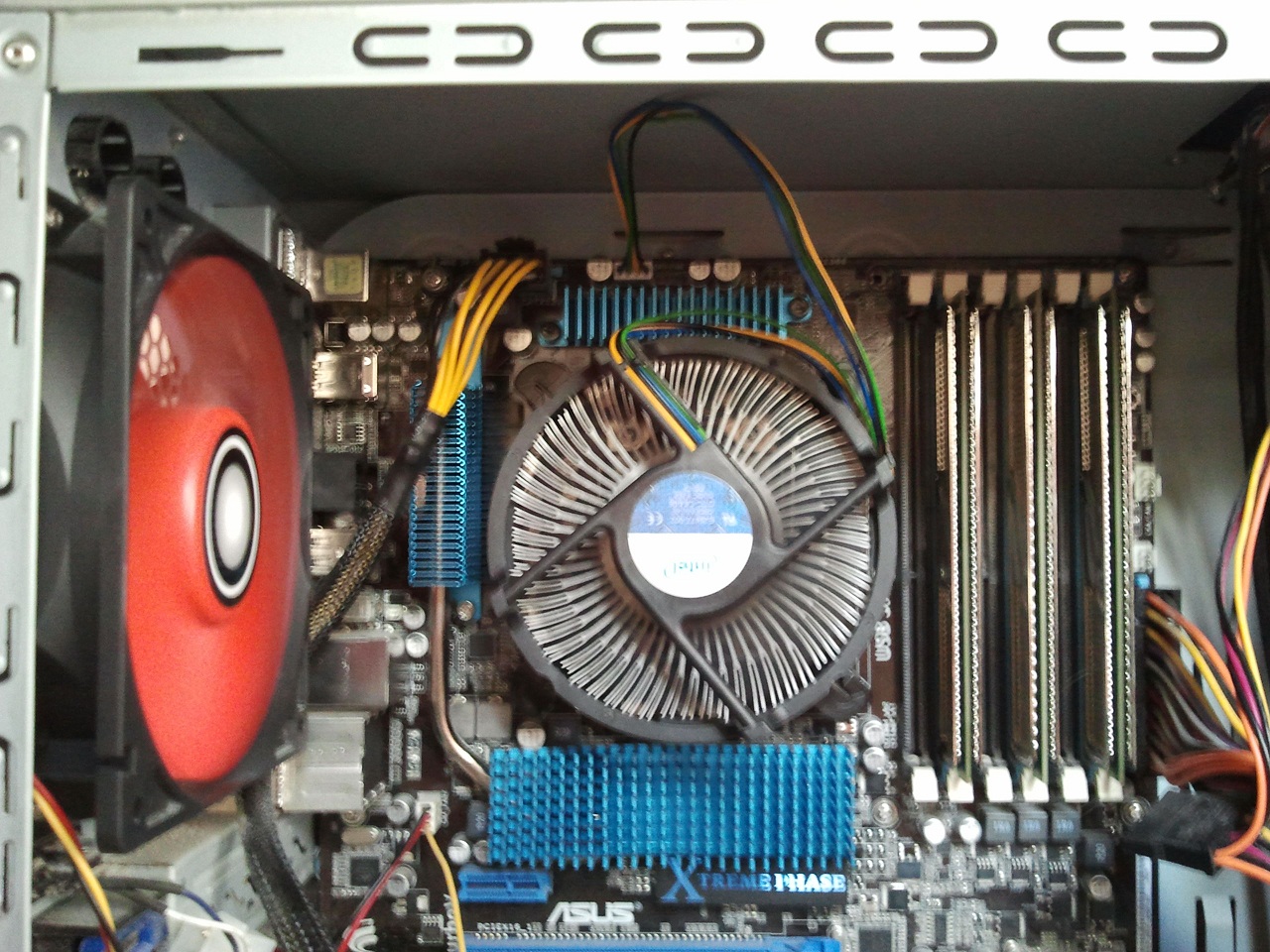

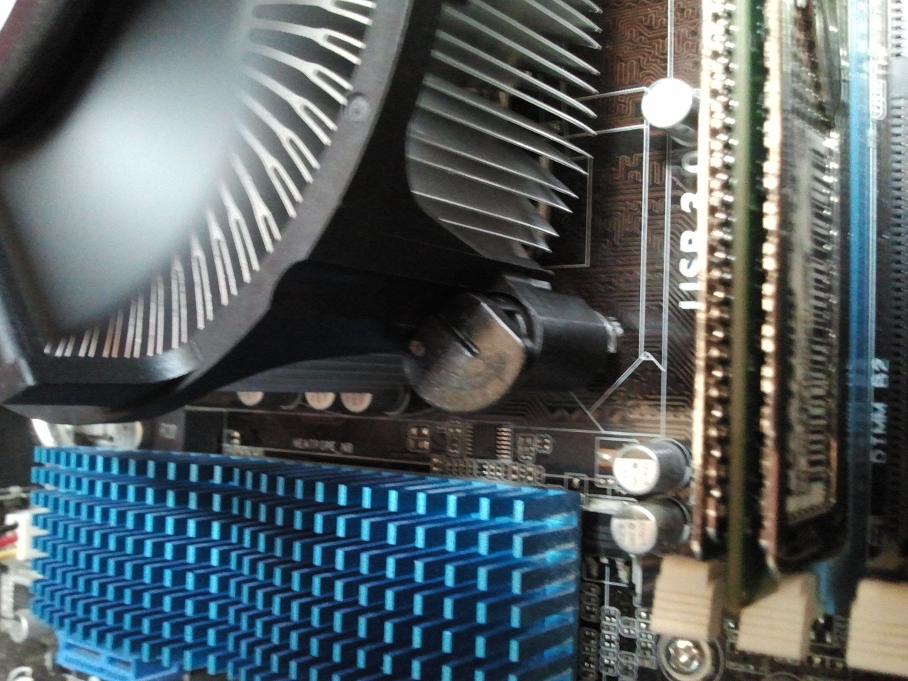

So, hab auch noch zwei pics gemacht. Im Moment ist der Boxed Kühler von Intel eingebaut wie ihr seht.
ich habe ja auch den Verdacht, dass die Kühler keinen (optimalen) Kontakt zur CPU haben und demnach nicht richtig kühlen können... aber woran kann das liegen???
Wenn beide Kühler nicht vernünftig arbeiten, kann das Problem ja eigentlich nicht an den Kühlkörpern liegen. Die Chance, das ich zwei Kühler mit dem gleichen Schaden bekommen habe ist ja astronomisch gering.

ich will mal sagen, die leitpaste hatte sich nicht optimal verteilt. Beim Scythe Yasya hatte ich den Eindruck, er hatte gar keinen Kontakt mit der CPU, bei dem INTEL Kühler hatte sich die WLP auch nicht so verteilt, wie ich es kenne... lässt sich schwer beschreiben und ich hab kein Foto gemacht, aber bevor ich das wieder mache, muss ich neue WLP holen, meine geht zur Neige, so oft wie ich das jetzt schon gemacht habe...
Also ich hatte mal auf einem Mainboard extreme probleme damit allein den Boxedlüfter zu montieren. Ein Puspin wollte da nie vernüftig durch das loch im mainboard durch. Fällt allerdings nicht so stark auf wenn alle anderen 3 fest sitzen...
Hast du das schon mal überprüft ob die auf der anderen seite auch vernüftig rauskommen?
