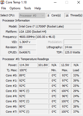

Die Taktrate ist währenddessen bei 4,6-4,7 ghz.
Ne der taktet nicht runter schwankt halt immer nur leicht, im Spiel kriege ich es zum Beispiel auch nicht mit das die Temps so hoch sind, außer das halt die Lüfter aufdrehen.
Also habe jetzt noch nie direkt eine Wasserpumpe versucht mit der Hand zu spüren, aber ich merke auf jeden fall eine leichte Vibration.
Ja die Lüfter drehen :D, habe mal neben bei von Core Temp einen Screenshot gemacht

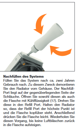

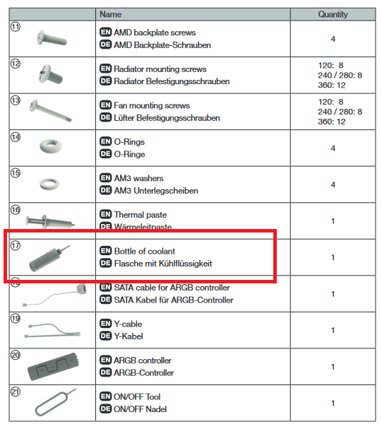

Lt. Anleitung sollte was dabei sein zum Nachfüllen:
Wenn du das nicht mehr hast, würd ich be quiet! höfflich anschreiben. Vieleicht sind sie ja kulant.
Ja danke dir, hatte ich auch vorhin gelesen, dachte nur erst das ich das Zubehör nicht mehr hatte. Habe das jedoch gerade gefunden und mal etwas nachgefüllt. Dabei sind mir zwei Sachen aufgefallen.
