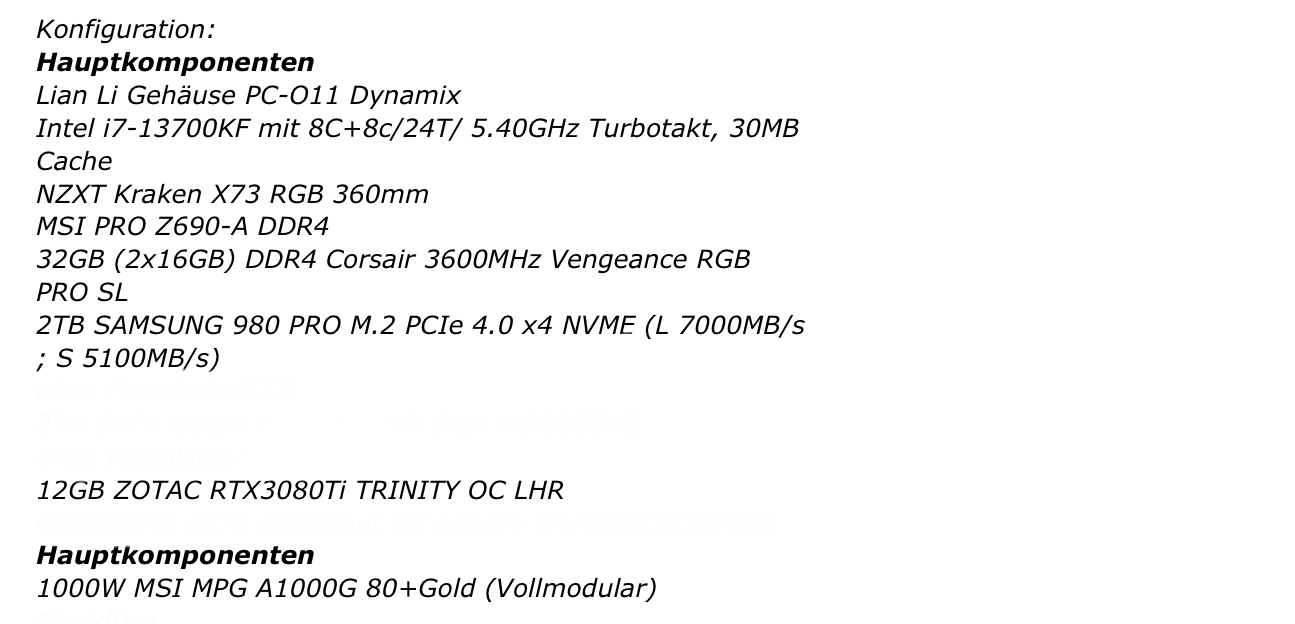

ich habe seit 3 Monaten einen neuen Pc und habe gemerkt dass meine CPU Temperaturen oft relativ hoch sind.(z.B. Battlefield 2048 80-95Grad)
Meine Frage ist also, was ich machen kann dass die Temperaturen runter gehen. Im cinebench r23 kommt die CPU sofort ins throtteln. Den 30min Stability Test von Cinebench r23 schafft mein System auch nicht, da es nach 20min abstürzt oder freezed. Ich frage mich was der Grund dafür sein kann und wie ich meine CPU Temperaturen runter bekomme. Die AIO ist Push/Pull und so eingebaut, dass sie frische Luft von außen in das Gehäuse bläst. Verstehe deshalb die schlechte Kühlung nicht.(Lüfter sind auch richtig montiert) Die Lüfter fangen auch an auf voller Leistung zu drehen sobald der Test gestartet wird, es reicht aber nicht aus um die CPU genug zu kühlen. Während dem Test ist die CPU auf 95 Grad. Ich kann mir nicht vorstellen, dass das normal ist. Die AIO müsste doch eigentlich für diese CPU ausreichend sein? Im Bios habe ich nichts verändert außer das XMP. Bin auf Windows 10.
Danke schonmal für jede Hilfe
Lg Johannes
