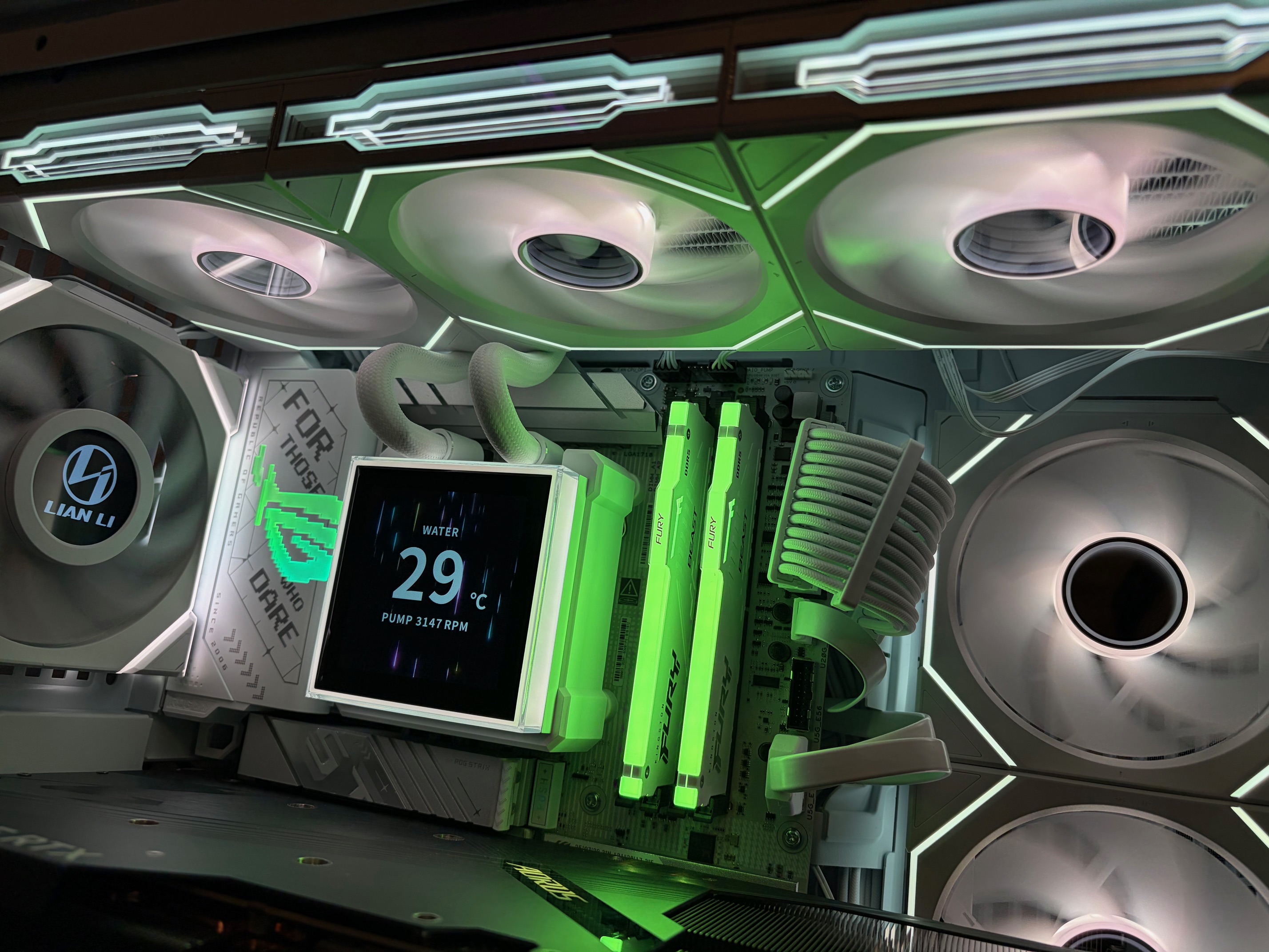

habe gestern meinen neuen PC zusammengebaut und habe das Problem, das die CPU nicht die Wärme an die AiO überträgt.
Dabei handelt es sich um einen 9800X3D und der AiO von Lian Li HydroShift II LCD-S 360N mit 3x 120mm Lüftern
Die AiO zeigt mir an, das die Wassertemperatur bei 29 Grad liegt, egal wie warm die CPU wird und diese liegt im Idle lt. HWinfo schon bei 49 Grad, bei Browseraktivitäten gehts dann mal schnell auf 60-70 und bei Cinebench liegts bei 85 Grad. 3D Mark hatte im CPU Test sogar 95 Grad erzeugt. Die Wassertemperatur bleibt dabei immer gleich mit einer Pumpen RPM von 3200.
Pumpe scheint zu funktionieren, man hört sie und die Schläuche vibrieren.

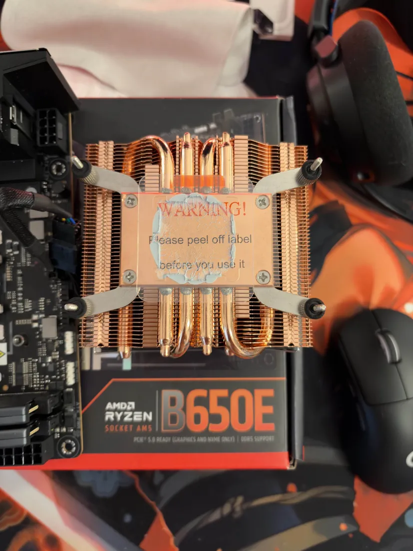

Hast du auch vorher die Schutzfolie, falls vorhanden, vom Cpu Kühlkörper abgemacht?

Beim abmontieren auch geschaut, dass eine Folie abgezogen ist? Das passiert selbst den besten:
die Folie von dem Kühlkörper der AiO (welcher direkt auf der CPU liegt) habe ich vorher abgezogen oder meinst du direkt auf der CPU? Kann mich nicht dran erinnern, das da ne Folie drauf war.

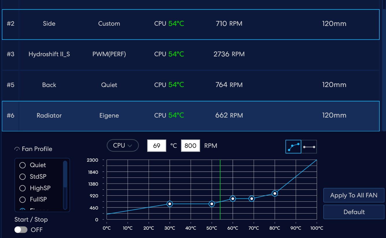

Wenn es dir zu laut ist, pass die Lüfterkurve halt an.

Dreh die Lüfter runter, 80 Grad hast ja noch Luft nach oben.
Bitte mal deine Schläuche der AIO genau anschauen, bitte.
So biegen und auch "quetscht" an dem Spannungswandler Kühler ist nicht vorgesehen
und mindert den Durchfluss. Anders verlegen und nochmal probieren!
Reaktionen: Mojo1987 und Luftgucker

Genau deswegen habe ich mir die AiO geholt, passt gut ist Lian Li O11 Mini 2. War zwar schon etwas druck nötig, aber würde jetzt nicht sagen, dass die Schläuche am extremen sind, zumal ja die Zirkulation gut funktioniert. Wärme als 31 Grad ist das Wasser noch nicht geworden, nach 10 Minuten Cinebench
