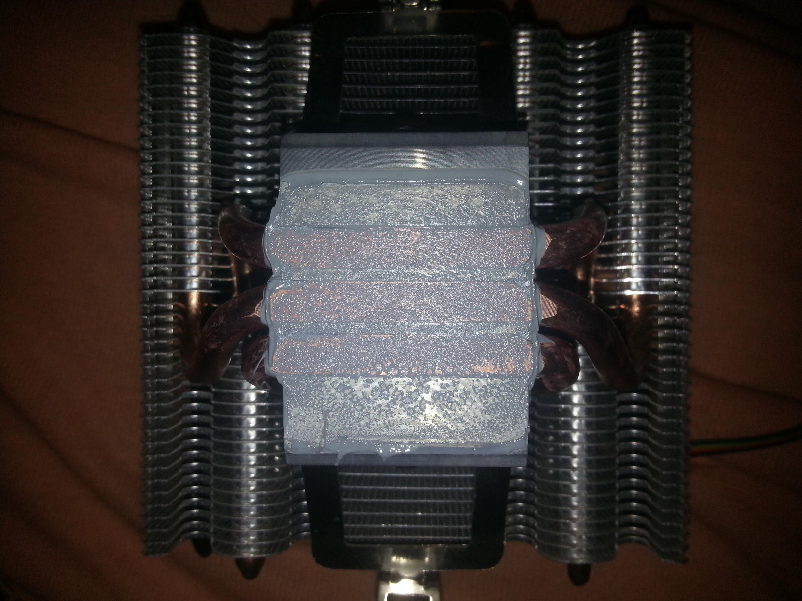

Wie bereits erwähnt, viel zu viel - es quillt ja alles außen raus.
Neu machen (und ich würde es trotzdem flächendeckend auftragen. Die Hitze entsteht zwar im Zentrum, breitet sich trotzdem bis nach außen hin aus. Je besser und größer die Kontaktfläche zw. CPU und Kühler desto besser die Temperaturen - scheiß egal ob es nur 0,5 - 1°C bringt.)

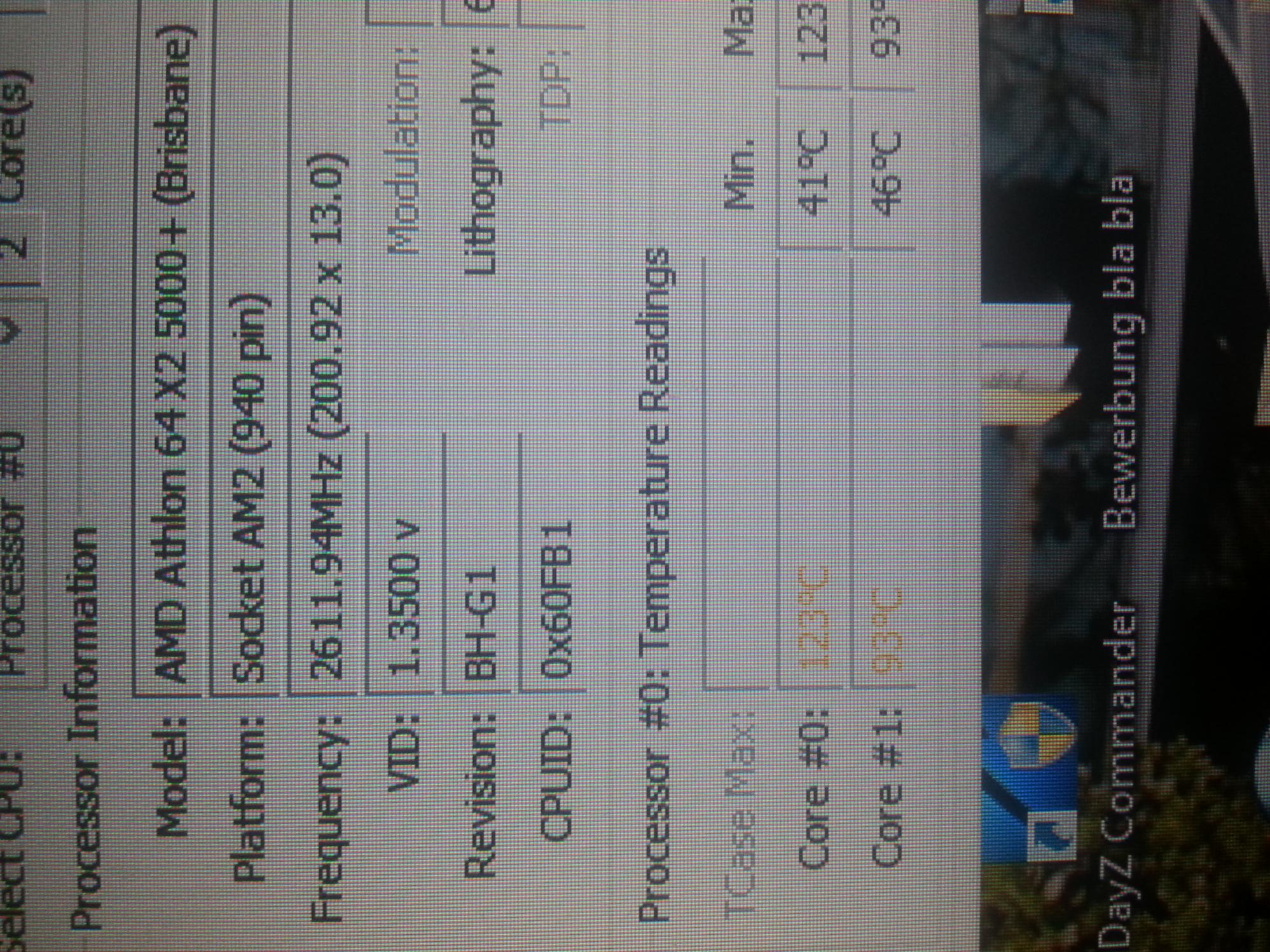

hatte des problem mit jedem amd wo ich bis jetz hatte das die anzeige ned stimmt, aba hat nie ausgeschaltet auch wenn unter las 300grad anzeigt hat und im idle -20grad

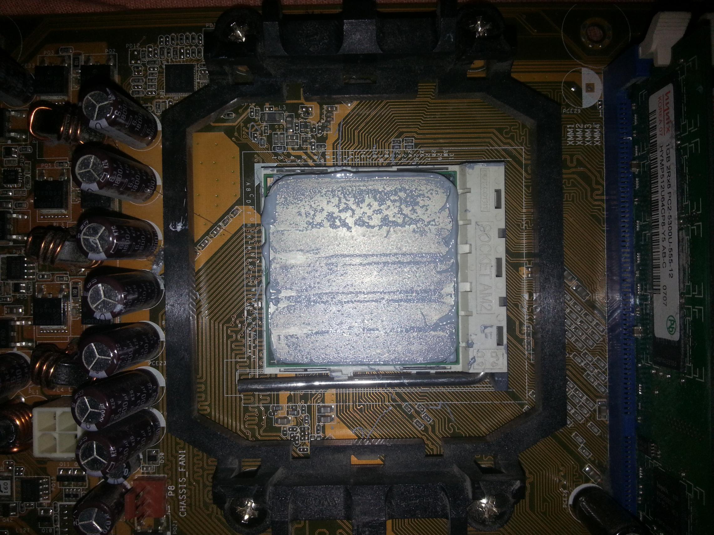

Ich habe jetzt vom kühler die wlp entfernt und habe dann vom CPU an Rand das übergequollene auf eine Karte gemacht und nun
Über dem CPU verteilt. Flächen deckend ganz dünn.
Nun ist dein PC gleich beim Start auf 110 Grad.

Würde mich nicht wundern, wenn auf den Pins und dem Sockel keine WLP gelangt ist.
Bei dem Verhau, ist alles möglich und kein Wunder wenn die Sensoren schön tanzen..

Blackba schrieb:Anhang anzeigen 357867Anhang anzeigen 357868Sorry handy hatte ein fail.
So hab jetzt den kuhler abgebaut und 2 Fotos gemacht.
LOL bitte lass einfach die Finger von Computern in Zukunft, es gibt für sowas Leute die sich damit auskennen und so teuer ist es auch nicht!
Blackba schrieb:Meinst du die wlp auf dem cpu reicht für ca. 1 Woche?
Oder eher die aufm kühler. Weil zurzeit echt kein Geld für wlp
Die WLP reicht das ganze Computerleben lang. Ganz ehrlich, ich hab noch nie WLP getauscht. Immer einmal aufgetragen, Kühler montiert und dann blieb das so bis zur Demontage (jeweils 3-5 Jahre)...

Also ich habe mal aus Spaß meinen alten Groß Clockner ohne Wärmeleitpaste montiert und kam auf 40°C im IDLE. Also kann irgendwas an der Montageweise oder an der CPU an sich nicht stimmen wenn die schon ohne Belastung auf 110°C ist. Es sei denn du hast Cool&Quiet im BIOS deaktiviert. Dann taktet die CPU nämlich nicht runter. Ich glaube trotzdem nicht, dass es irgendwie an der Wärmeleitpaste liegt.
