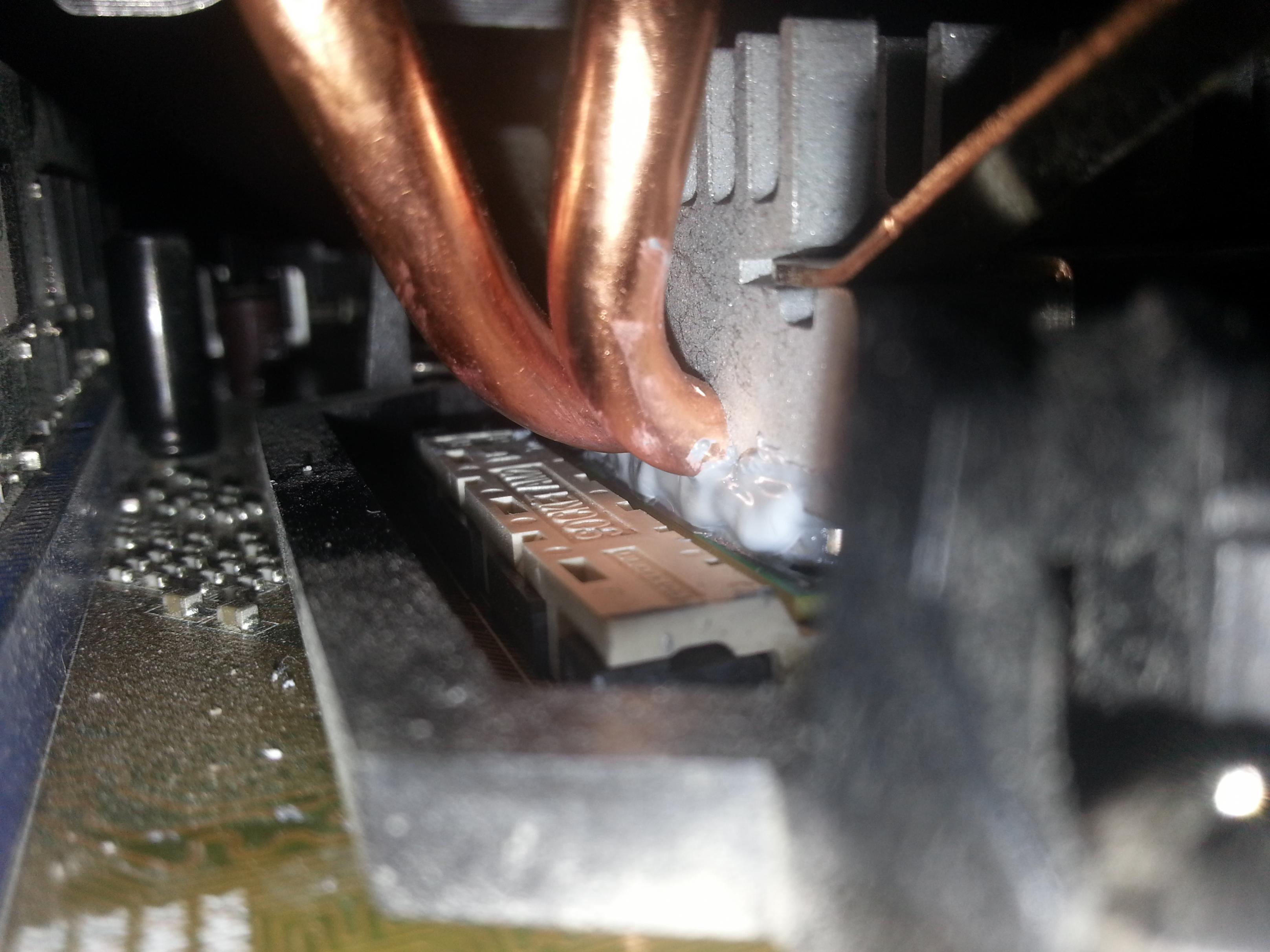

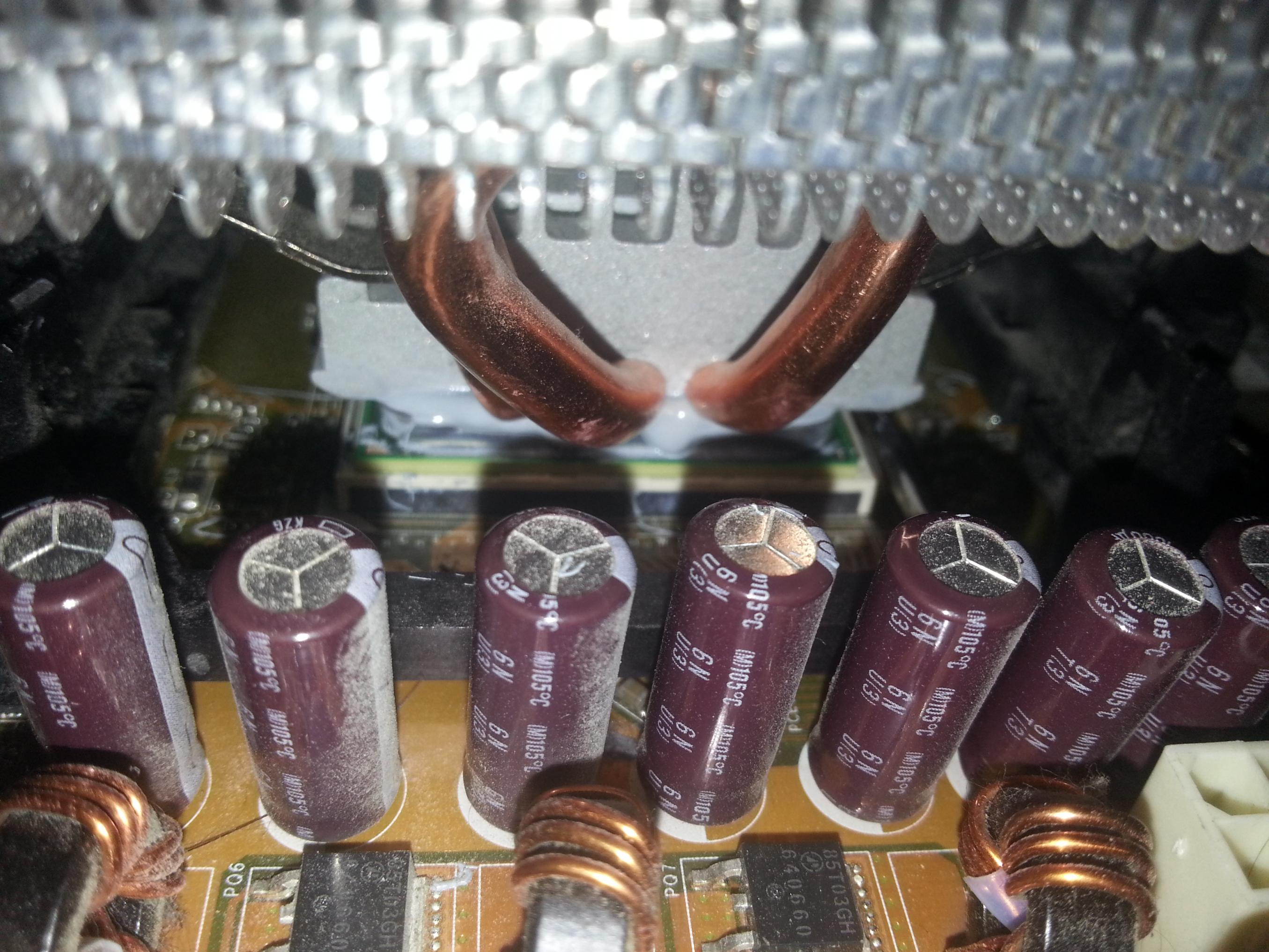

Jammi! Zu viel Paste und der Anpressdruck viel zu lasch: Falsch montiert.
Man sieht beim ersten Bild recht gut, die schicht " Mörtel " zwischen Kühler und CPU.
Allein was beim ersten Bild zu sehen ist, reicht für mehrere CPUs... will gar nicht erst wissen wie viel da noch ist, was man nicht sieht.

so viel wie das ist kann man den kühler runter machen, und auf denm kühler die paste lassen cpu sauber machen und dann kühler derauf und es ist immernoch genug

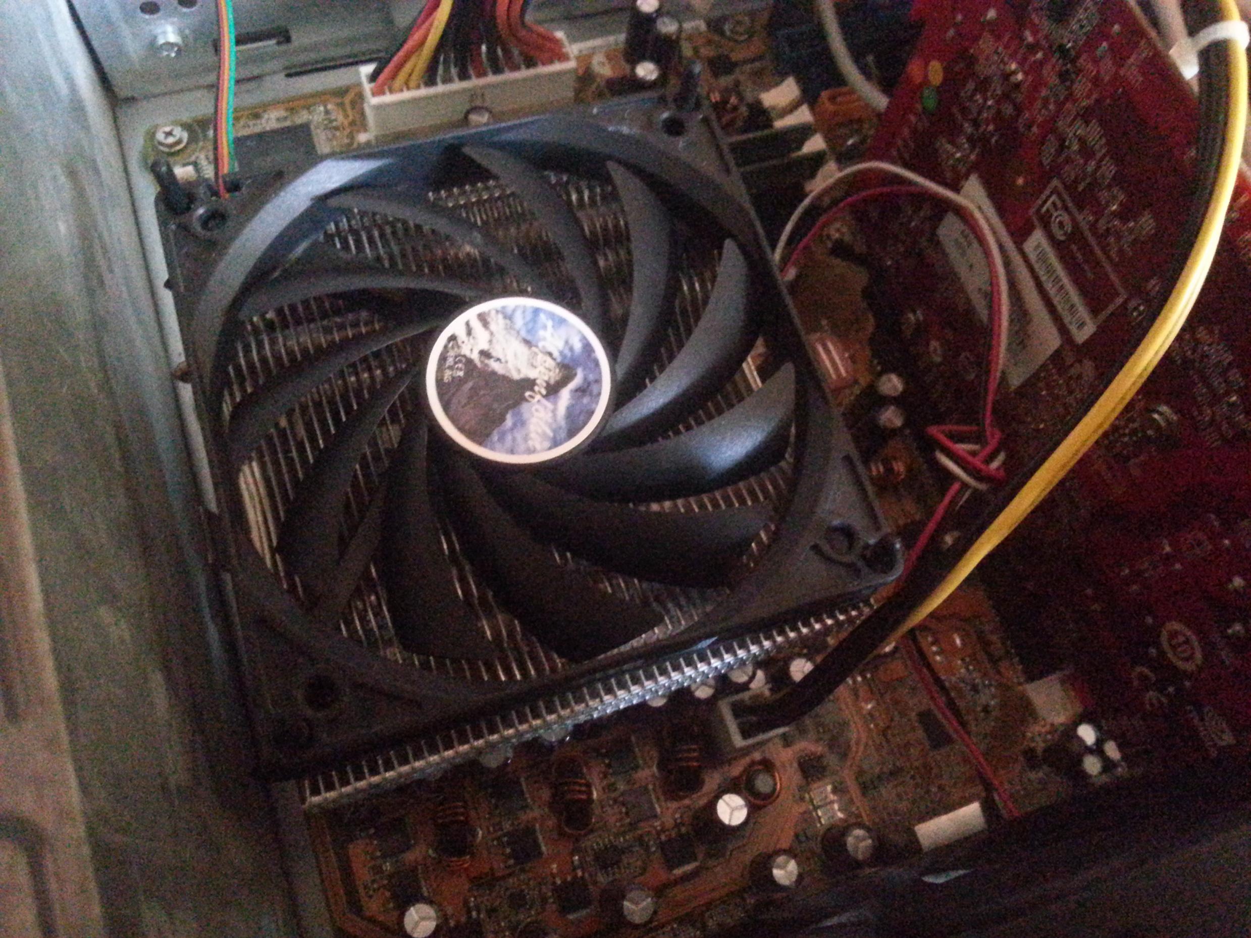

Du hattest ihn doch schon ab um erneut WLP aufzutragen - genau so bekommst du ihn wieder ab.
Spannbügel auf machen (sieht man auf Bild 4 oben den Griff direkt überm Kühlkörper), aushängen und wegnehmen.
Danach kannst du den kompletten Kühler abnehmen. Wenn er "klebt", abwechselnd leicht nach links und rechts drehen während du daran ziehst.
Ich hoffe das war ausführlich genug
PS: Den Bügel vom CPU-Sockel musst du nicht ab machen, die CPU bleibt einfach im Sockel. Ich würde es trotzdem erst machen, wenn neue WLP vorhanden ist und dann CPU und Kühlerauflagefläche mit z.B. Industriealkohol ganz sauber machen.
