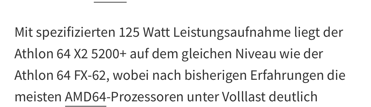

Die CPU hat 125 Watt TDP das dabei das Kühlerchen überfordert ist, wundert mich ehrlich gesagt nicht.
Klar da gebe ich dir recht @Smily aber an sich war der Kühler schon immer Grenzwertig. Vielleicht sind ja die Heatpipes ausgetrocknet 😁 Keine Ahnung wie viel oder ob überhaupt da etwas heraus diffundieren kann.
naja irgendwas ist da faul. wenn die CPU ohne Last im Bios auf 102 Grad hochmarschiert, dann läuft gewaltig was schief. Deswegen auch die Frage, ob da im Hintergrund irgendwas läuft. Ich bin kein Experte, aber m.E. dürfte die Temp im Bios ohne weitere Last gar nicht so hochgehen (oder der Sensor ist kaputt und gibt ein "falsches" Signal zum Abschalten). Wird die CPU denn tatsächlich auch so warm? Also wenn man mag die Temperatur um die CPU herum fühlt?
Wie kommst Du zu der Aussage???
Der 5200+ hat als Windsor 89W TDP und als Brisbane sogar nur 65W!
Das schafft der Freezer locker...
weil Heise es so sagt....
