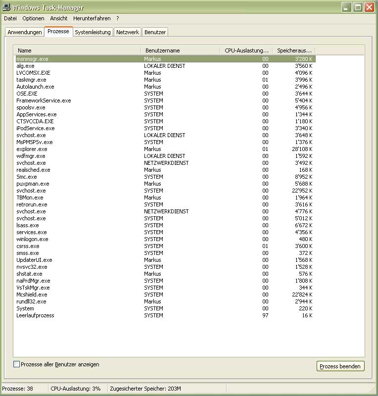

Ich habe folgendes Problem. Ich besitze ein Maxdata Notebook 2 GHz, 1GB RAM und hatte bis anhin eigentlich nie grosse Probleme damit.
Seit kurzem aber kommt es mir vor, als ob die CPU-Auslastung bei beispielsweise einem Programmstart (Word, oder Outlook) überdurchschnittlich viel CPU braucht. Ich habe auch eine externe Soundkarte und kann mir auch wenn überhaupt kein Programm läuft kaum einen Song anhören, weil alles so stockt, es kommt unglaublich verzerrt und stockend rüber. Witzig ist, dass wenn man die Prozesse überprüft, nicht unbedingt eine extrem hohe CPU-Auslastung festzustellen ist. Es ist einfach so, dass wenn beispielsweise Ad-Aware rüberlaufen liess, ich früher, daneben problemlos noch Musik hören konnte und zusätzlich ohne Probleme arbeiten. Auch meine Maus stockt, wenn ein Programm gestartet wird und das kann es wohl nicht sein.
Ich hab schon einiges versucht (RegistryCleaner, TuneUp Utilities, Ad-Aware, A-squared, Mc Afee) komme allerdings nicht mehr weiter.
möglicherweise hat ja jemand eine Ahnung um was es sich hierbei handeln könnte.
Mir ist noch aufgefallen dass ich auf einmal extrem viele svchost.exe prozesse drin hab, 7 Stück. Das war früher nicht so.
greez knatri
p.s.: im anhang ein print screen meines Task Managers

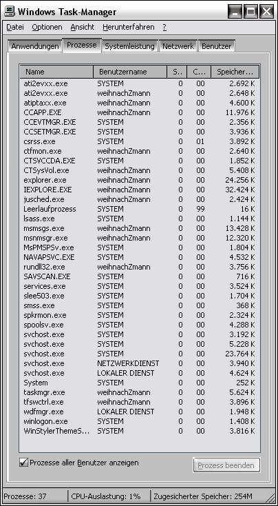

Sollte übrigens jemand was in meinem Task-Manager finden, bitte melden ;)
